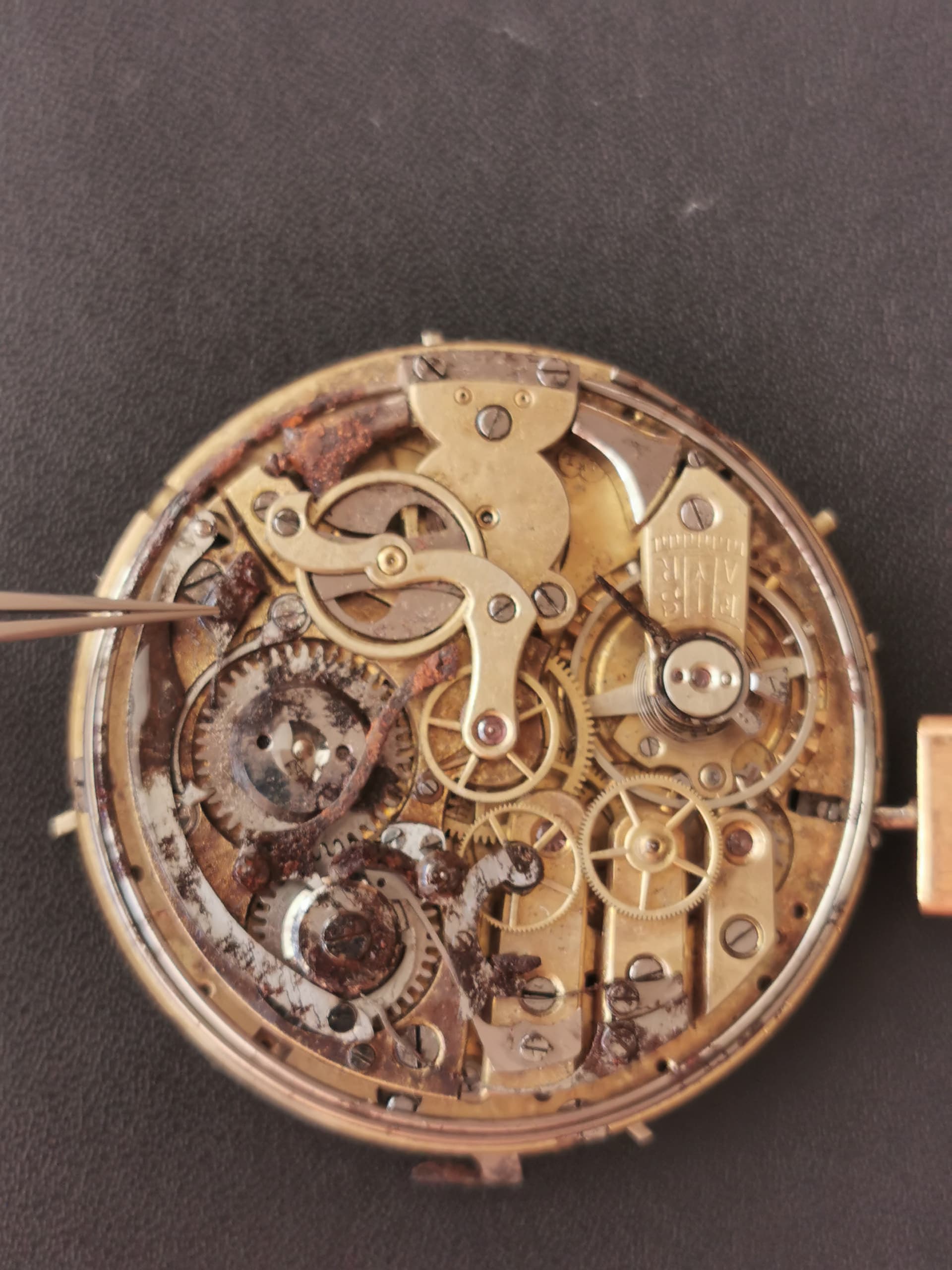

Pues a mi me dan un dolor de dedos dos tornillos en este movimiento que no hay forma de quitarles
Use una máquina de ultrasonidos, lavado en elma, aclarado con telueno, le hise un baño de vinagre también, pero yo mis dedos no dan para mas
Como los saco para poder limpiar bien las piezas en vinagre?
Gracias
