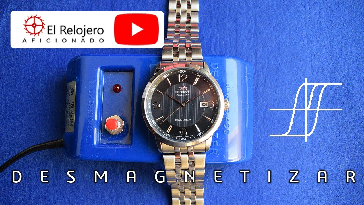

No compi, no es un problema de que este magnetizado. Se hace porque el campo magnético del aparato hace funcionar el calibre a una frecuencia mayor, y las agujas giran muy rápido y se desbloquean.
Una foto de ese reloj ya!!! Asegúrate de quitarle la pila antes, pegar el reloj al desmagnetizador y darle al botón.

La desmagnetización hay que hacerla como se debe….unos 10segundos. Ver qué se mueven las agujas…a los 10 seg con el botón apretado elevar gradualmente ( levantar ) el reloj hacia arriba…..
Repetir esto unos dos o tres veces….
Siempre con el reloj en el mismo sitio/ posición hacia arriba….
