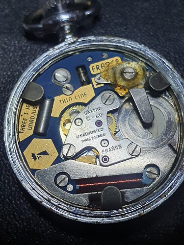

Actualizo el caso del relojito de enfermera de mi madre.
Se quedó pendiente de comprar otra pila porque la que tenía la usé para otro menester pero por fin he comprado otra y el pequeñín echó a andar y a diferencia del de @Stolichnaya este lleva una semana funcionando como cuando se lo regaló mi padre a mi madre a finales de los 70 o principios de los 80.
Que gustazo verlo funcionar y que ilusión le ha hecho a mi madre que me lo ha cedido como recuerdo de ella y para mi será también recuerdo de lo orgulloso que estoy de la profesión que ejerció desde los 17 a los 60 y pico años con esmero y dedicación.
