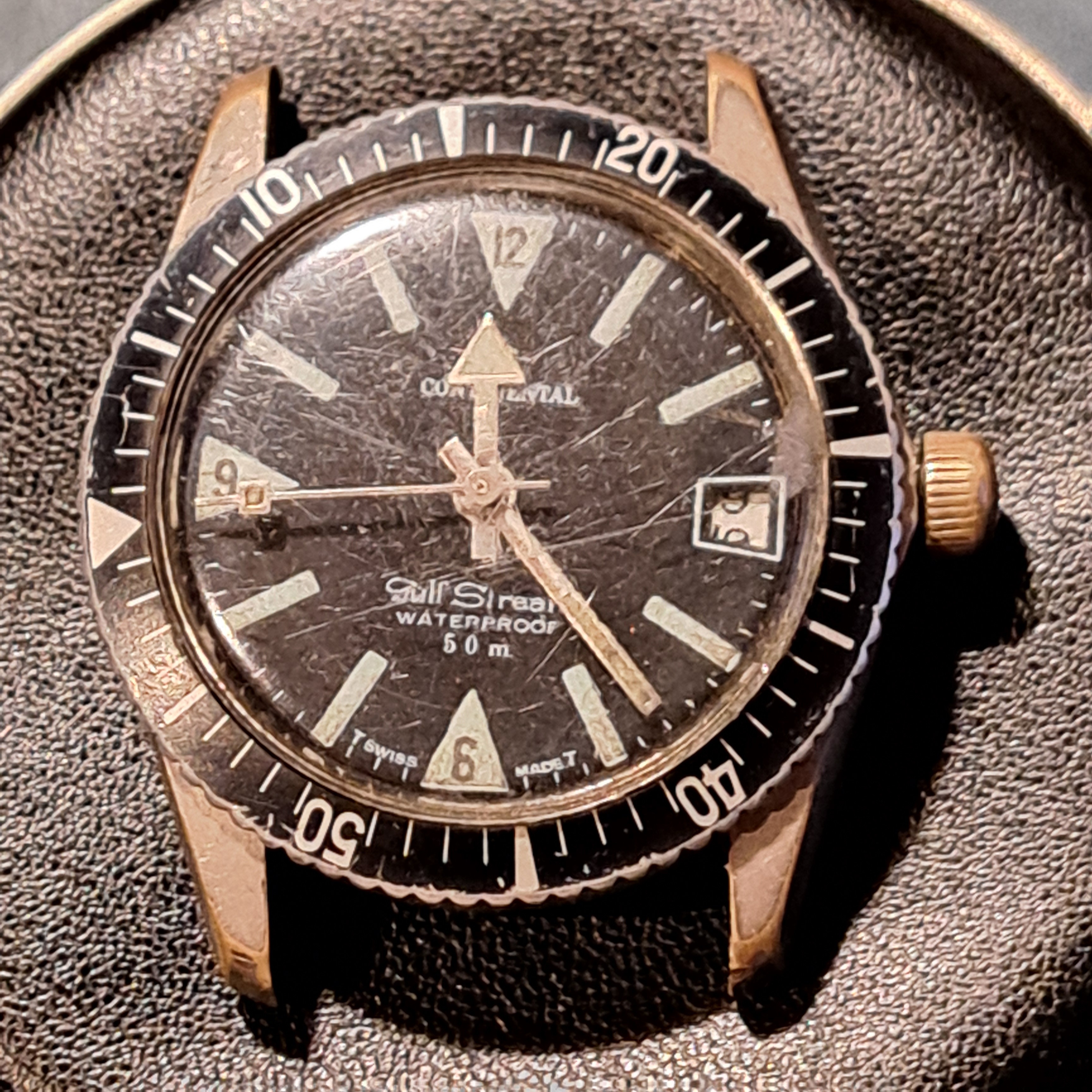

Pues sí. Es exactamente el mismo reloj.
Míralo (yo, lo lllevo con esta perlon de punto muy ancho, que me encanta).
Imgur
Imgur

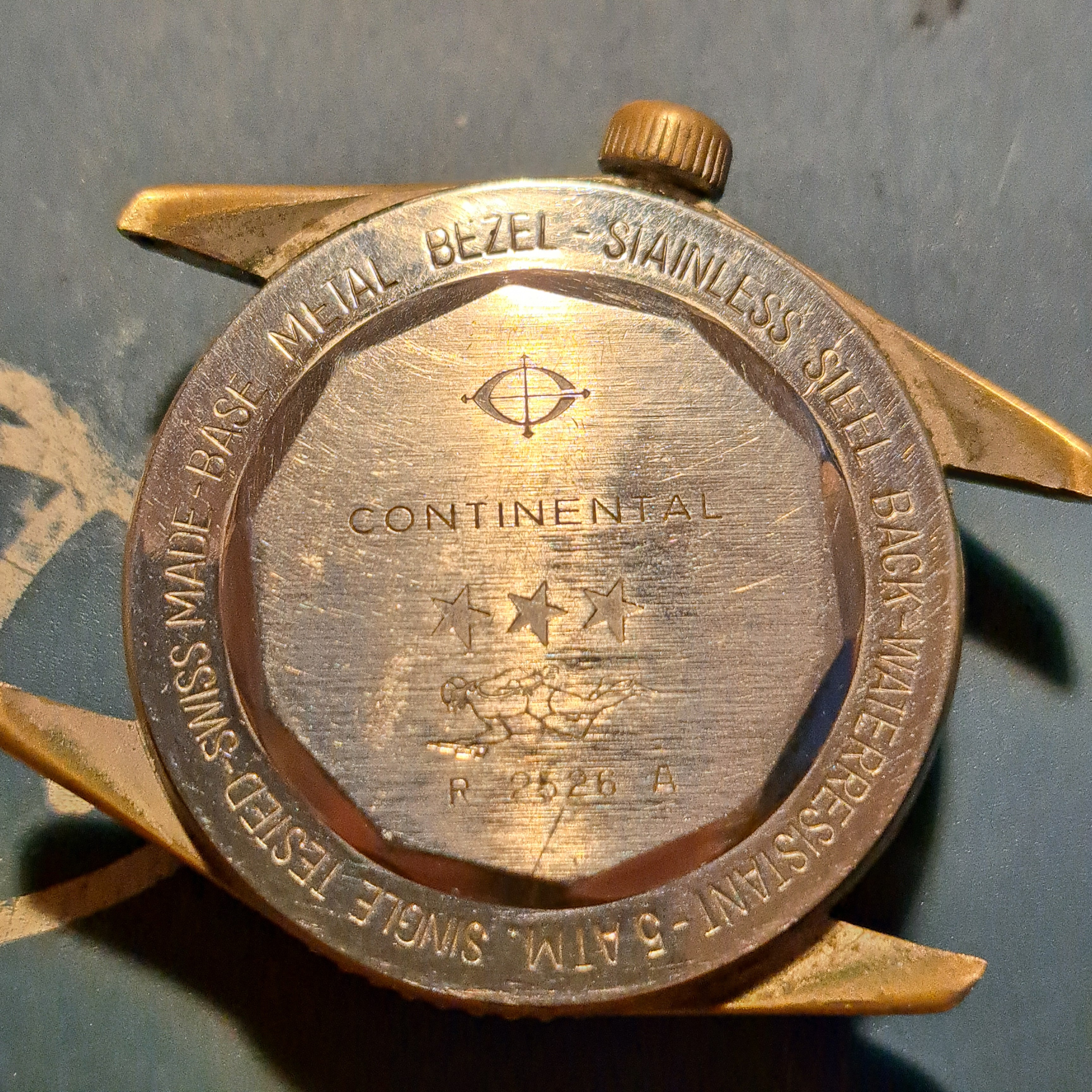

No. La tapa es a presión. Y la corona, no es roscada. La caja (como se puede ver en tus fotos) es de aleación (no acero). A la mía, le dí un baño de plata.
Pero es un skindiver precioso :heart_eyes:.
Creo que lleva un calibre manual Minorva (de cuando lo abrí), pero no estoy seguro.

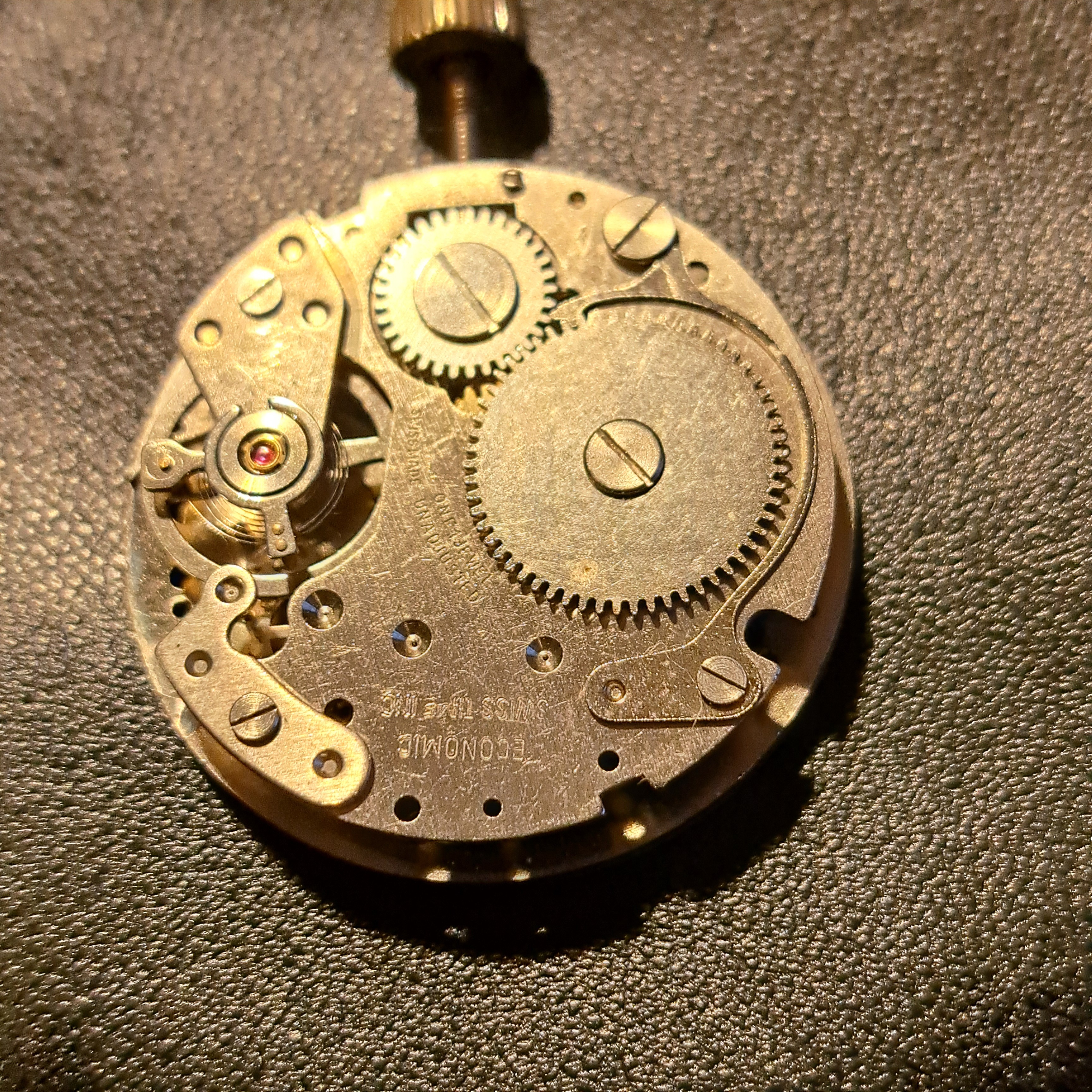

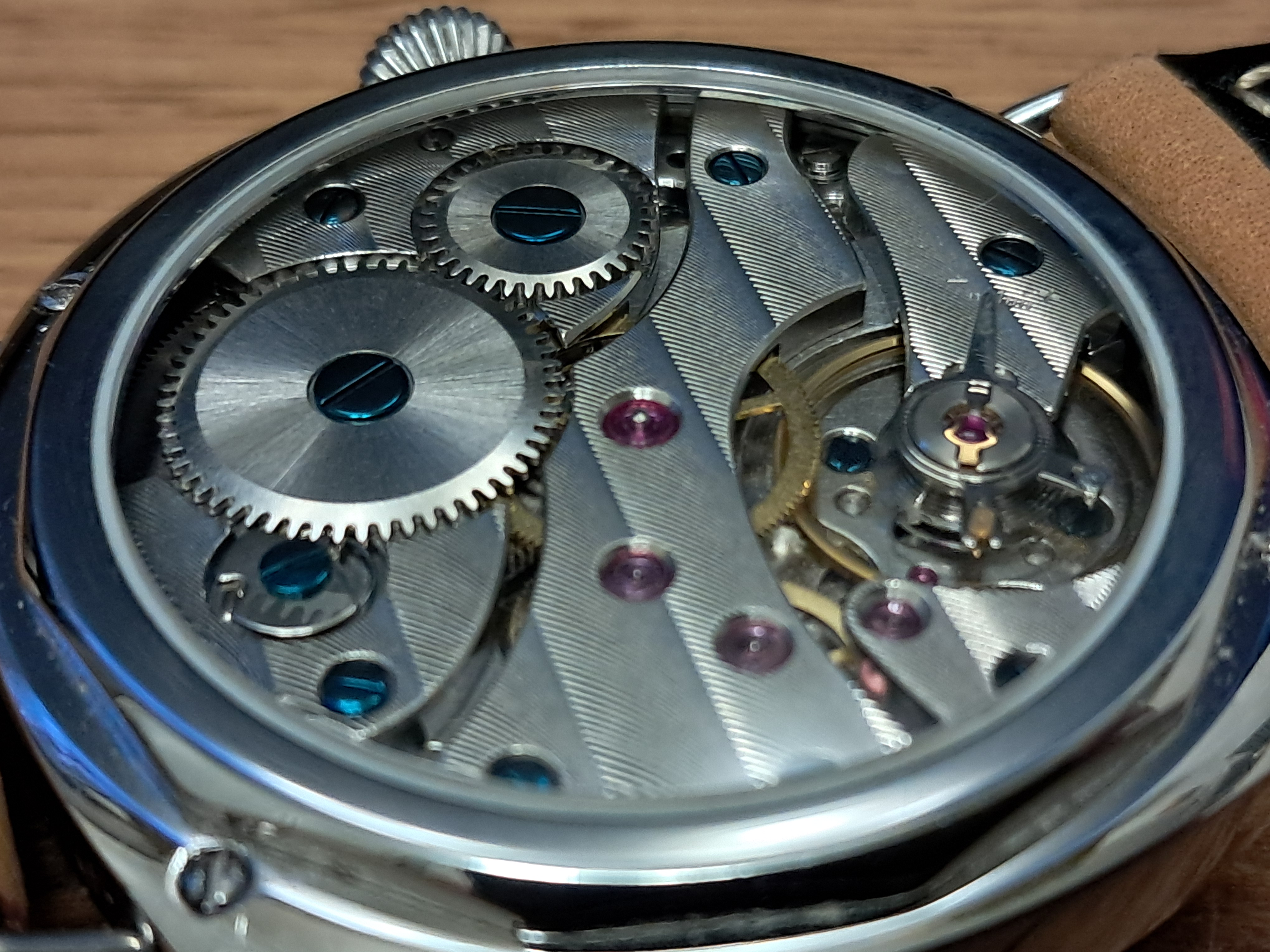

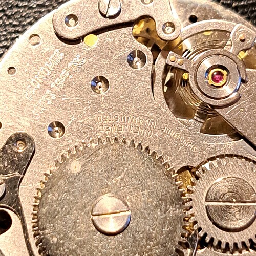

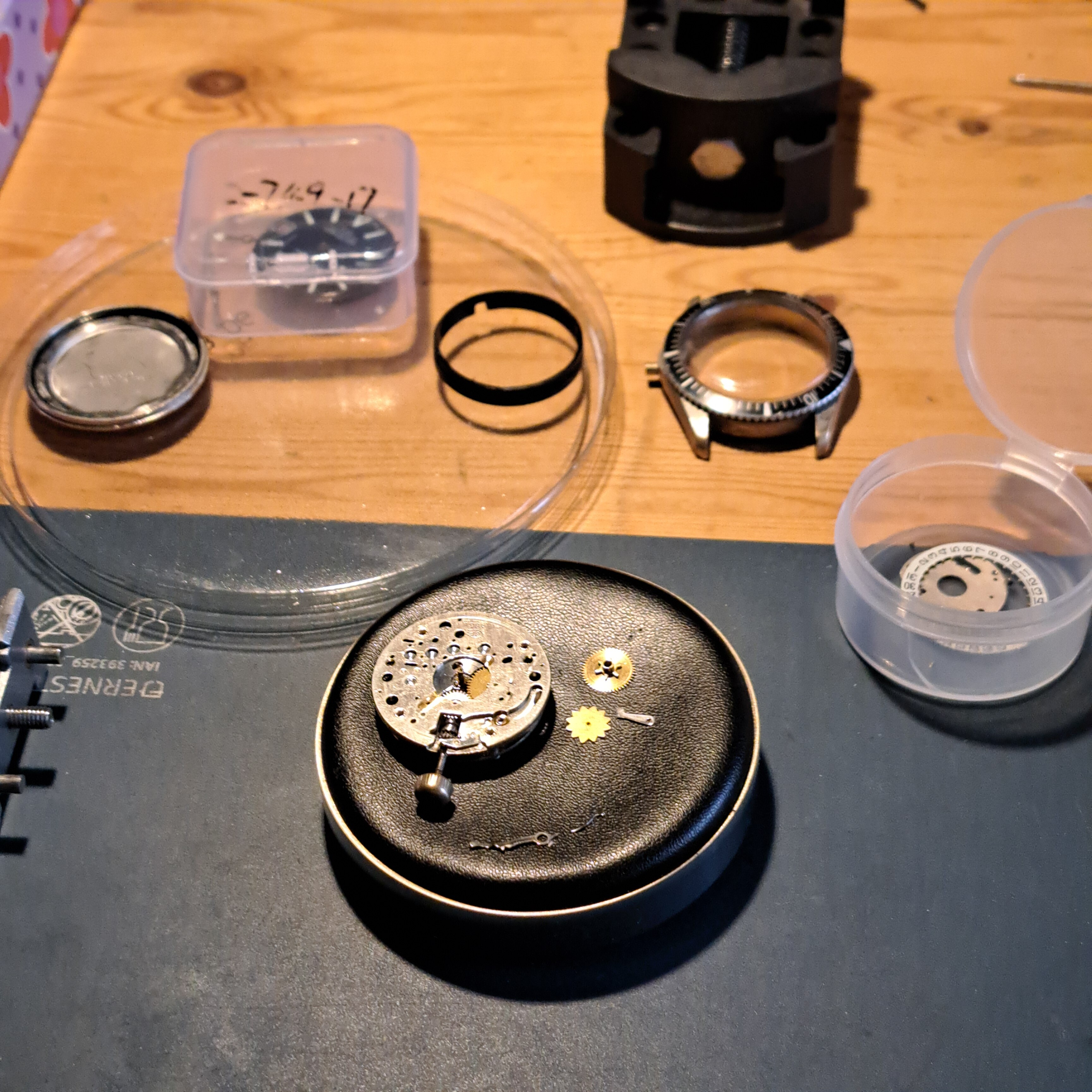

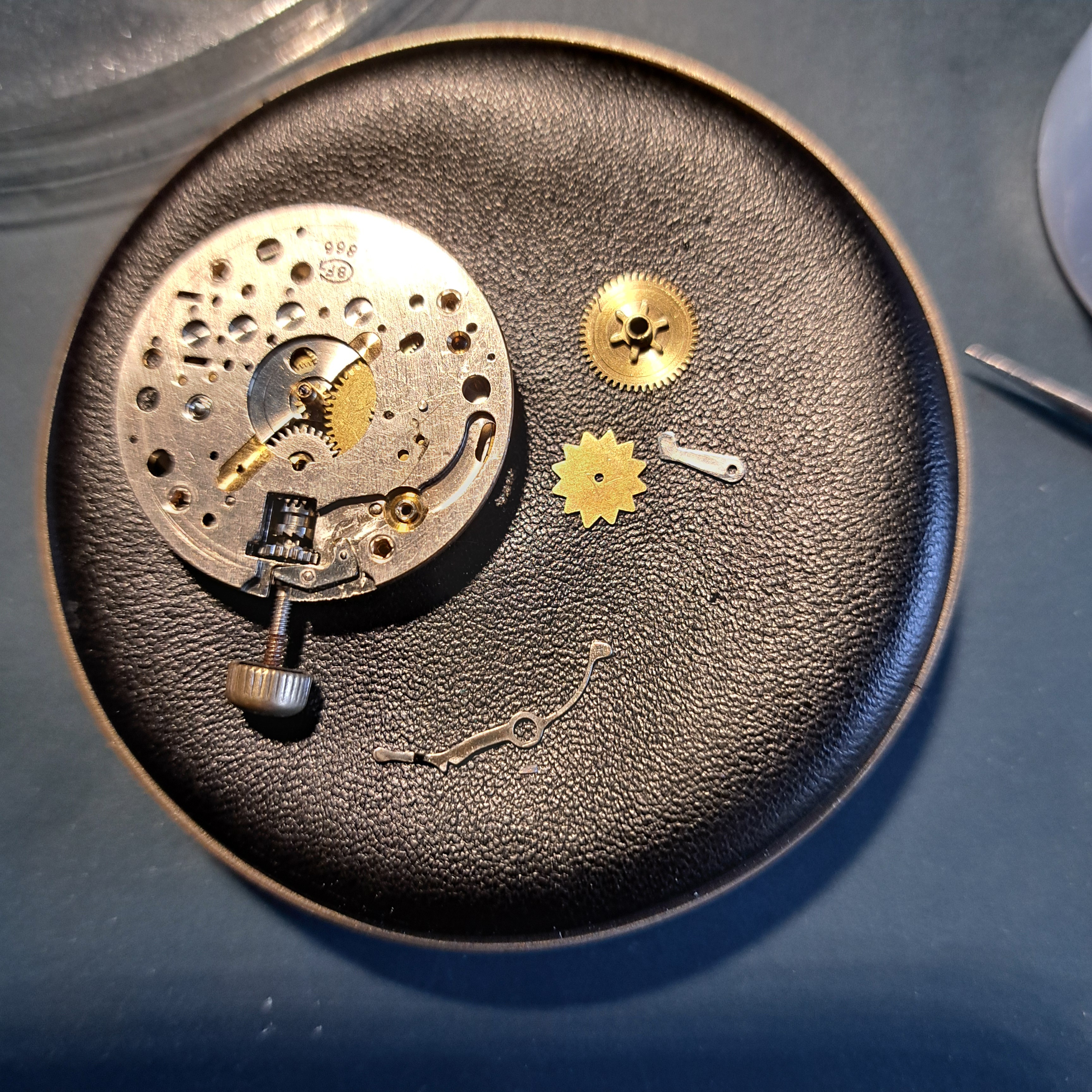

A sabiendas de que la tapa no era roscada, me he puesto con él y aunque me a costado Dios y ayuda por fin he conseguido abrirlo.

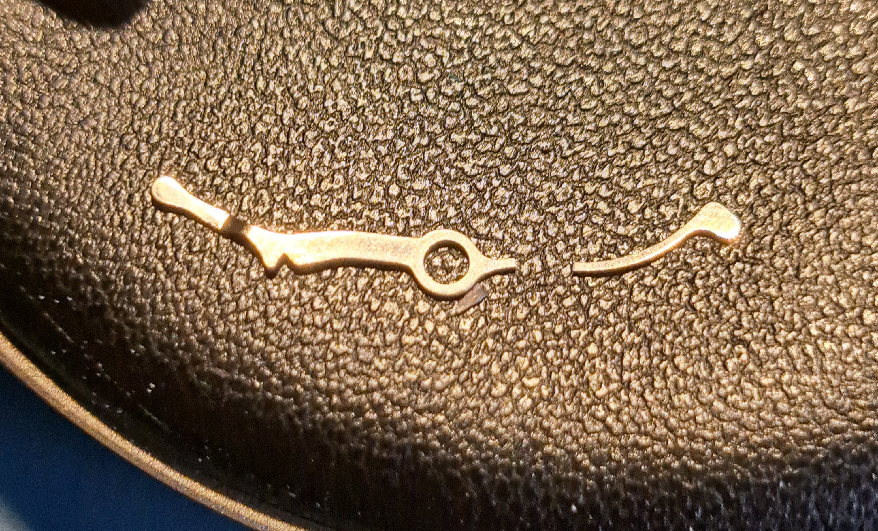

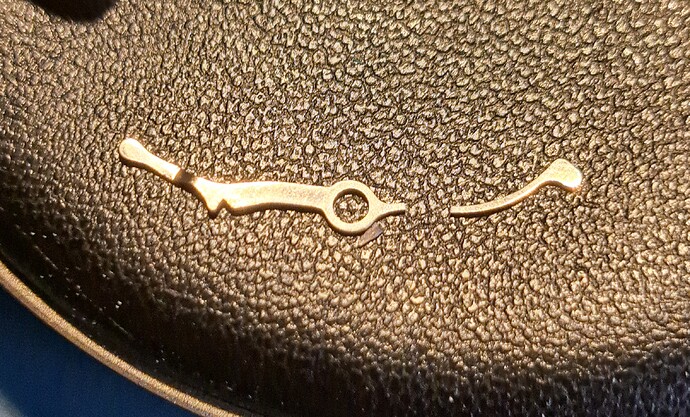

La tija no enganchaba con el sistema de cuerda con lo cual ya sabía de antemano que me iba a encontrar problemas. Y así ha sido. Al menos le he podido hacer una primera diagnosis y pasar un rato entretenido aprendiendo.
Te pongo algunas fotos por que es de suponer que el tuyo llevará el mismo movimiento.
Al desmontar el sistema de calendario para acceder al mecanismo de tirete es donde se ve la referencia de modelo.
Como verás se trata de un BF 866 o BFG 866
Me he encontrado con una pieza rota por lo que tiene mal arreglo sin un donante. Quizá en un futuro lo busque porque el reloj me parece muy bonito y que merece la pena.
Una foto del despiece completo y otra montado de nuevo.
De nuevo mis agradecimientos.

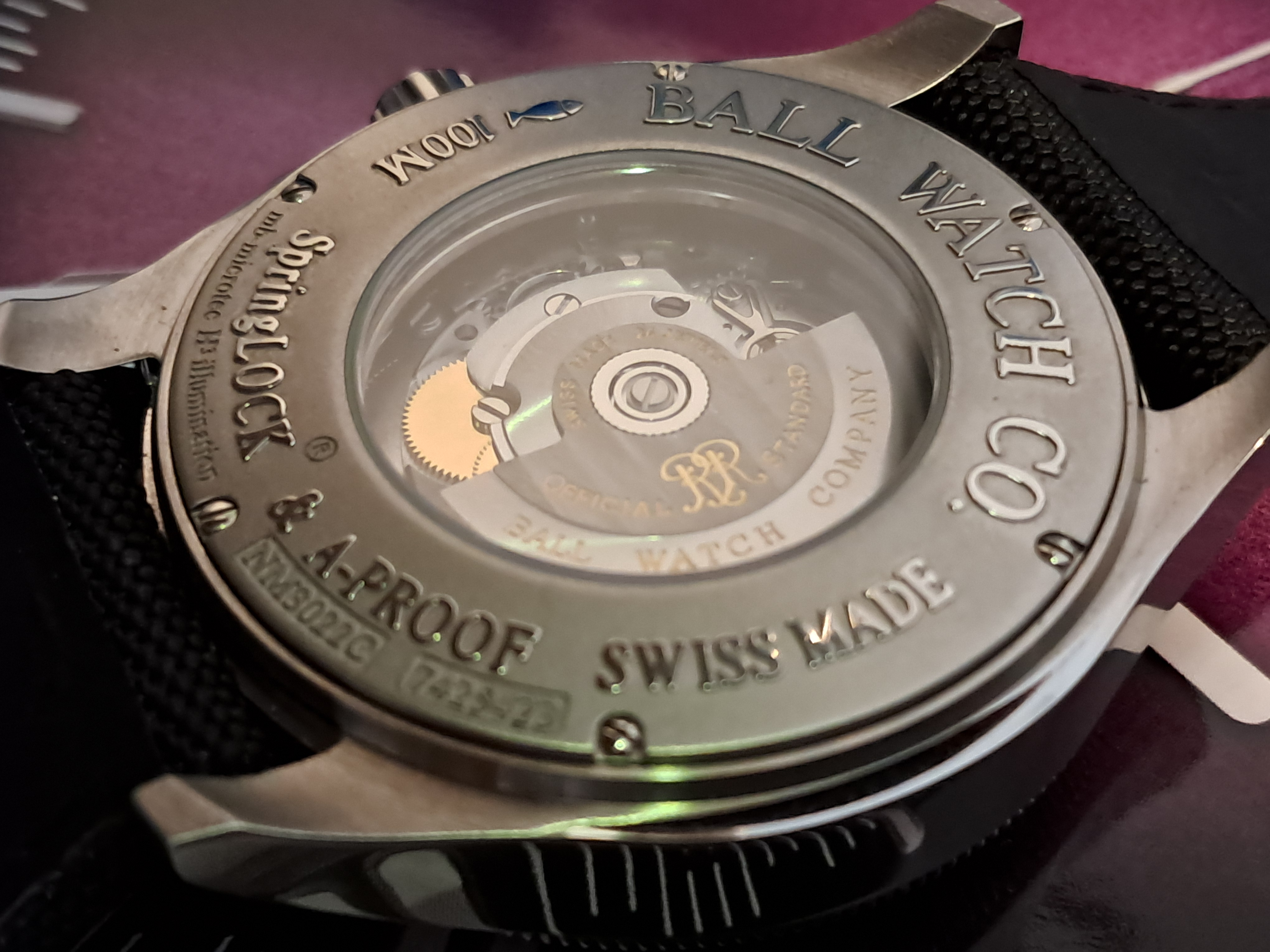

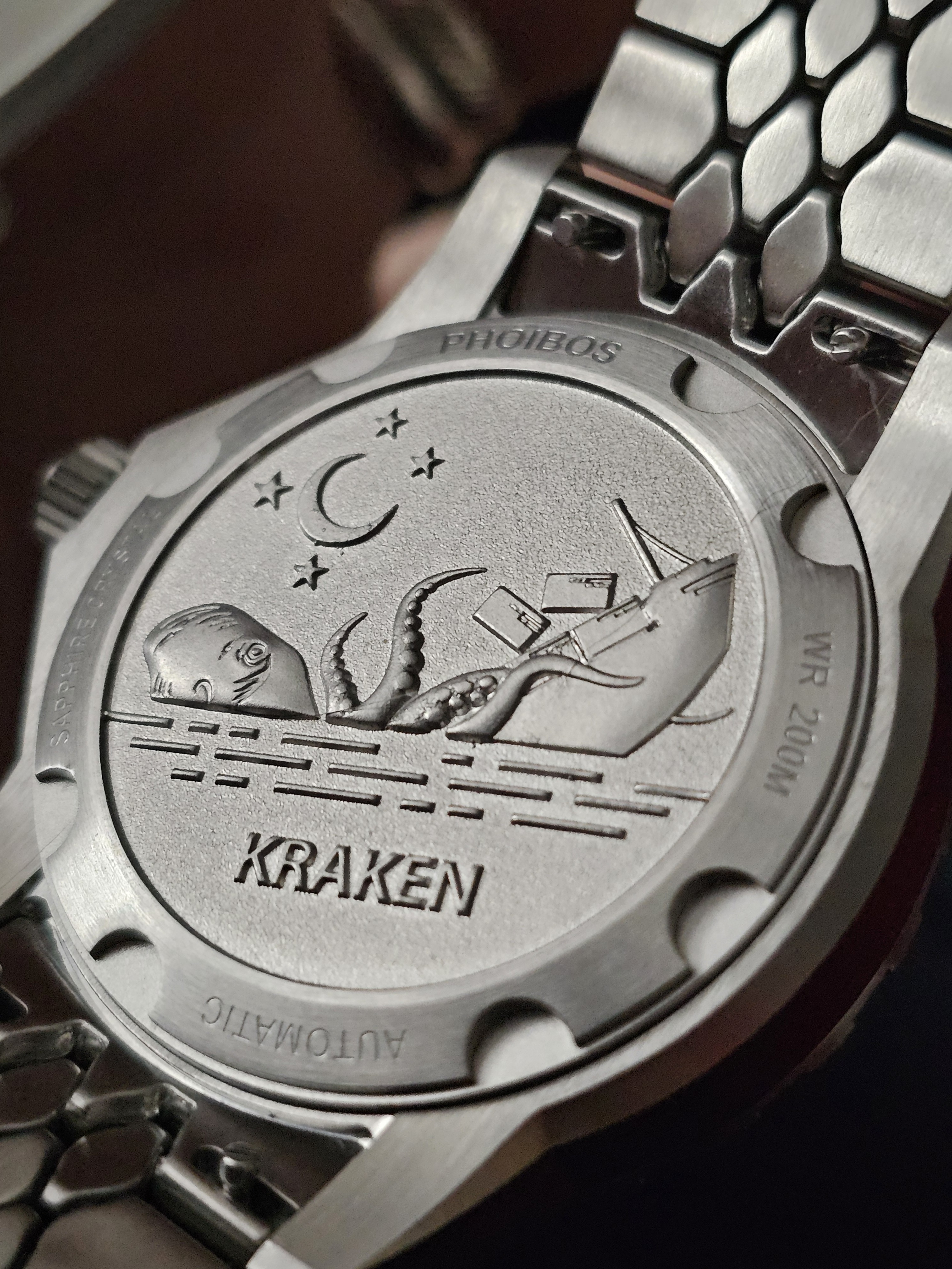

Que buena trasera!

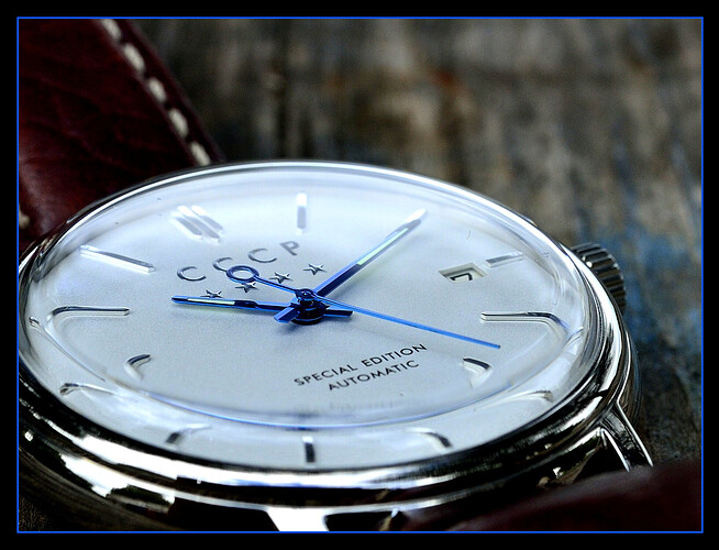

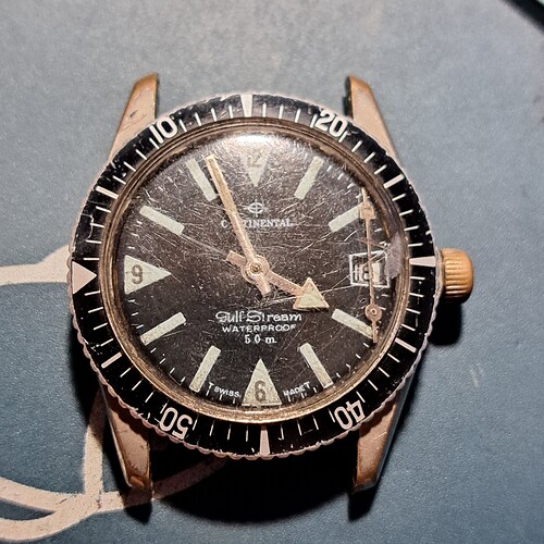

Yo, lo que le haría a ese Continental, es cambiarle el plexi (porque imagino que pulirlo debe ser demasiado trabajoso, y a lo mejor es irrecuperable); y puedes llevarlo sin cambiar la fecha (hasta que encuentres como solucionar el problema del calendario).
Un rusito, esas traseras…

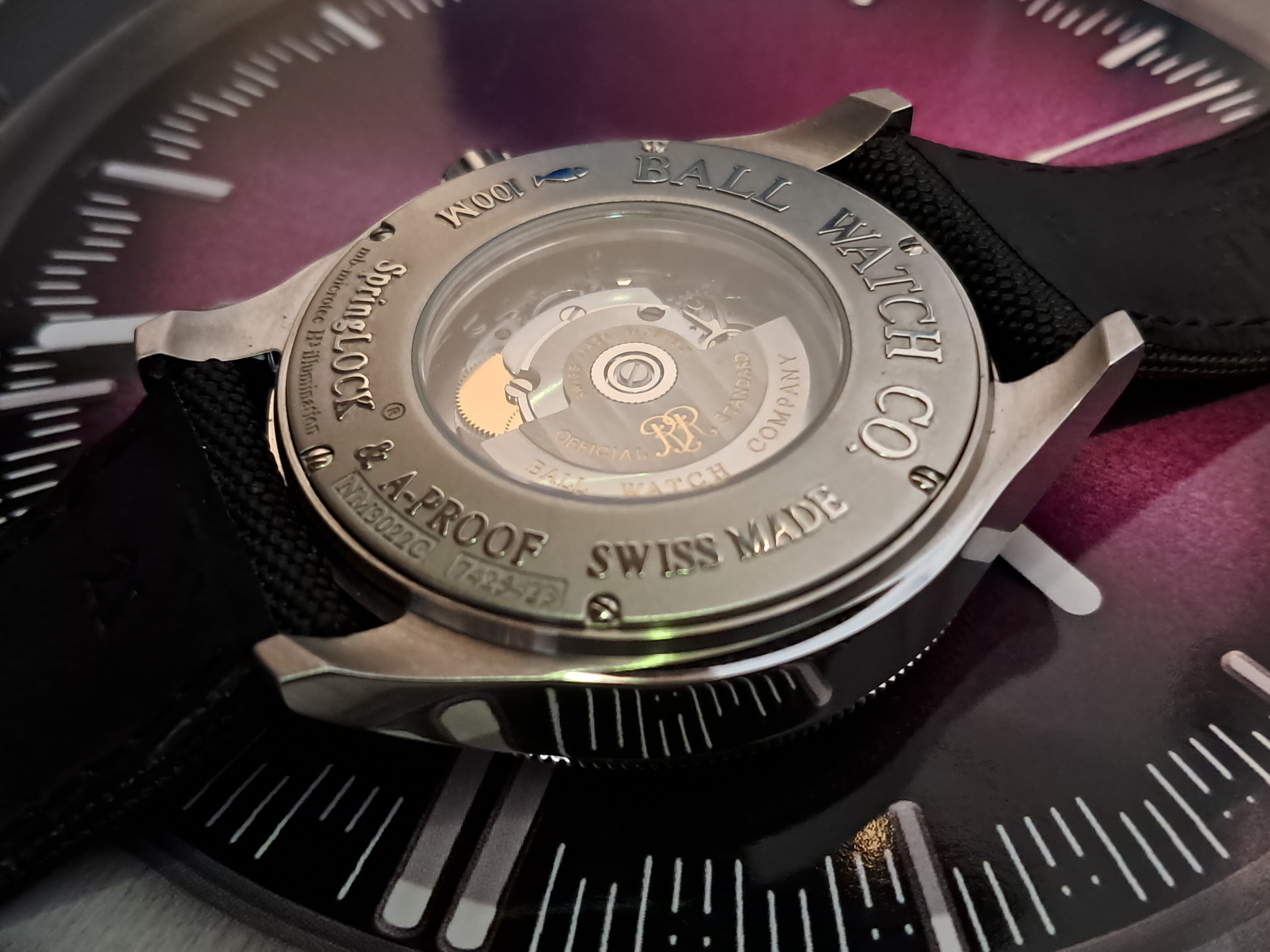

Ball Engineer Magneto
Va para doce años, me gusta cómo el tiempo le ha prestado (más) carácter. El maestro Izquierdo creo que ya no se deja ver demasiado, pero recuerdo el reportaje que hicieron en Cartagena.
Tenía gusto por relojes contundentes y bien legibles. Este es de mis favoritos, aunque si me hacen elegir entre este y el “Descubrimiento”, lo pasaría muy mal.
Solo por esa corona me compraría el reloj ,( dentro de mis posibilidades, claro está)
Son los puntos más gruesos en los números.
En efecto :+1:
Detalle que a simple vista puede pasar inadvertido
