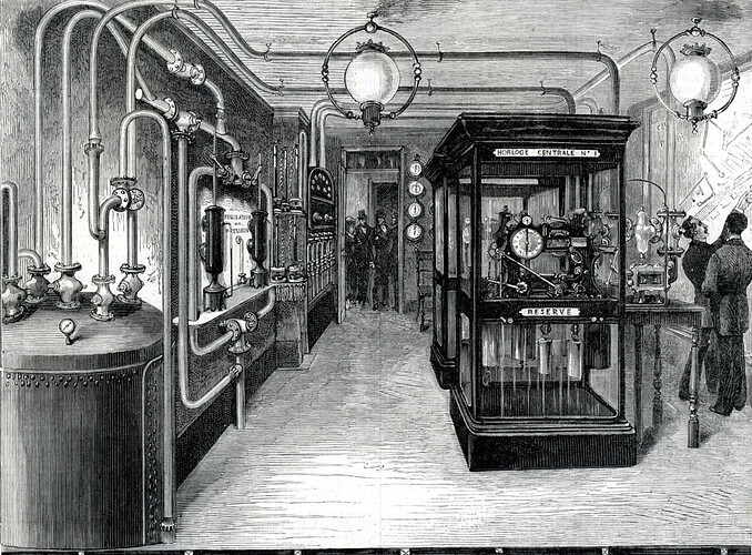

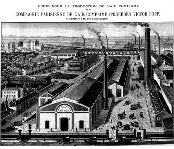

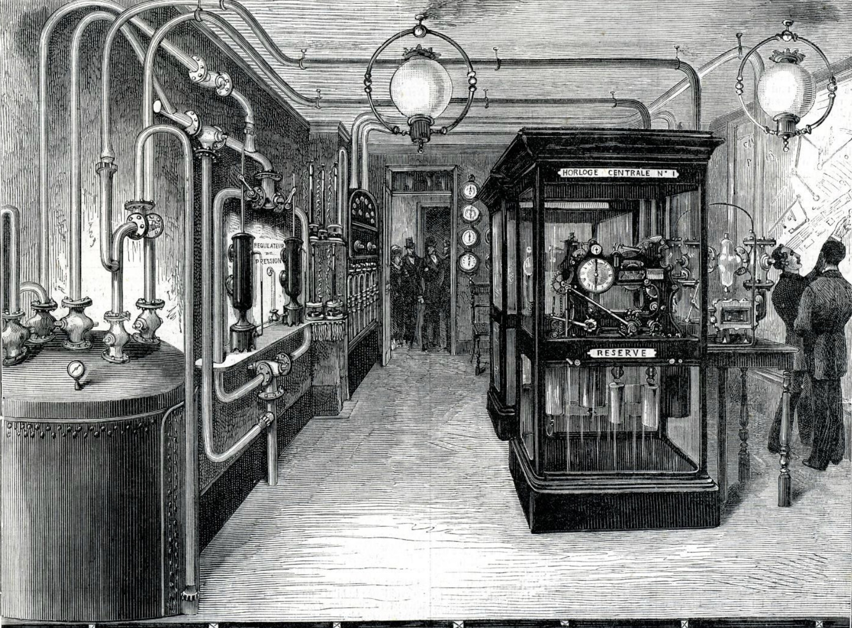

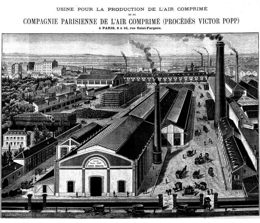

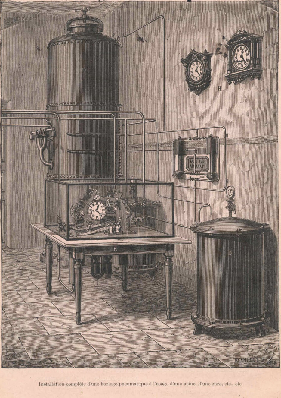

En 1880 comenzaron a instalar el sistema en París. La estación principal estaba en la rue Sainte-Anne y desde allí salían tuberías que recorrían la ciudad aprovechando, entre otras cosas, la enorme red de alcantarillado parisina… En la central había un reloj maestro encargado de gobernar todo el asunto. Cada sesenta segundos abría una válvula y liberaba un pulso de aire en las tuberías.

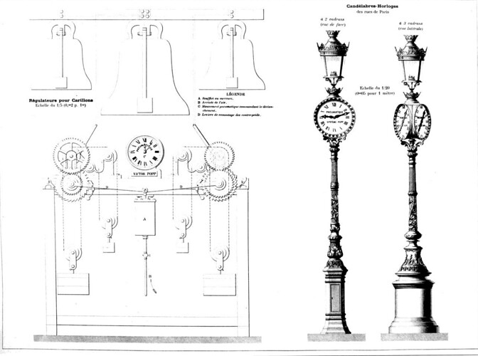

Ese pequeño aumento de presión llegaba hasta cada uno de los relojes conectados que detrás de la esfera tenían un pequeño receptor neumático. El aire empujaba una membrana o un pistón y ese movimiento hacía avanzar una rueda dentada..

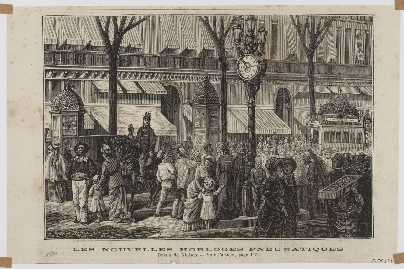

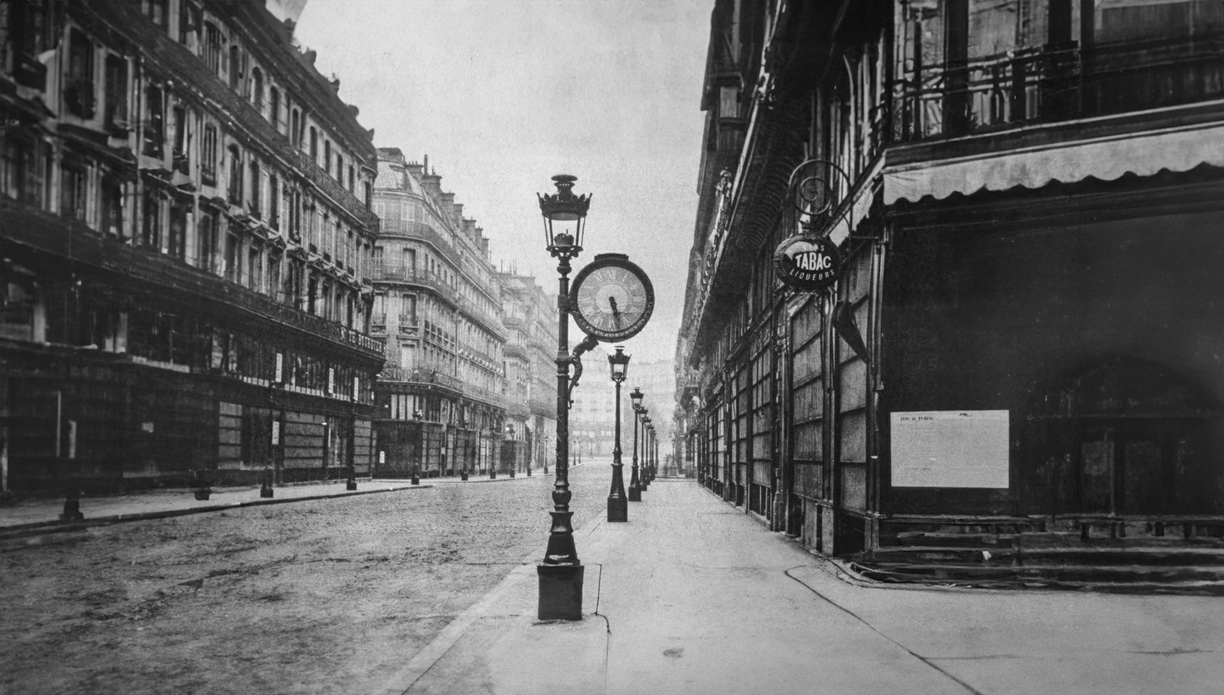

Y el invento funcionó… En 1882, apenas dos años después de comenzar el servicio, la red tenía ya unos 23 kilómetros de tuberías, alrededor de 2.500 relojes conectados y unos 1.300 abonados repartidos por quinientos edificios. También había relojes públicos instalados en grandes candelabros de las calles…

Aquel enero el Sena fue subiendo hasta inundar buena parte de las infraestructuras subterráneas de París y el agua acabó afectando también a las instalaciones que suministraban el aire comprimido de forma que en la noche del 21 de enero, la presión desapareció. No hubo siguiente impulso… Los mecanismos esperaron… Y esperaron… Pero el siguiente minuto nunca llegó.
