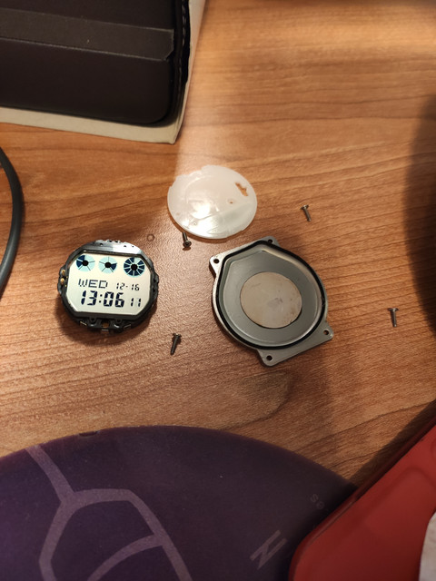

"Manchas" en el interior de un GW-6900
Me he dado cuenta que en mi Casio G-SHock GW-6900 en determinados ángulos de visión se ve aprecia como una patina en el interior del cristal. Por fuera está totalmente limpio. Pero si os fijáis donde está el “Casio Multiband 6” se ve todo más negro, es como si fueran huellas de dedos pero sin serlas porque el reloj nunca se ha abierto.
Ahí también va la célula solar o sea que debería verse como el resto de la superficie. Sólo se aprecia en algunos ángulos, hay que buscarlo para encontrarlo, pero ya sabéis como son estas cosas, una vez lo encuentras molesta.En el piolín GW-6900-9 amarillo que también tengo esto no ocurre.
https://i.ibb.co/bLgch7s/1608105633461.jpg
https://i.ibb.co/f9WzHzq/1608105633448.jpg
Tenéis alguna idea de qué puede ser? En vuestros GW-6900-1 también ocurre? El reloj tiene unos añitos ya, es de 2013, pero vamos que ha estado bien cuidado y apostaría a que cuando lo compré no tenía este “defecto”. Desconozco cuando apareció, quizás lleve años ahí y no me había dado cuenta.
Parece como si hubiera una fina capa de líquido en la zona de la mancha, al menos es la impresión que me da al ver las fotos. Tal vez la batería esté estropeada y haya soltado líquido acumulándose en esa zona…

Pues podrían ser vapores de la CTL sí, aunque lo veo raro ya que sigue a plena carga.
La faena que lleva doble cristal el de afuera y el de las placas solares internas y limpiarlo es como casi imposible sin romper nada.
Efectivamente es eso Clavo. El doble cristal. La parte externa está perfecta. La interna también.
Pero claro, queda desmontar las células solares, algo que no voy a hacer porque es cargarse el reloj.
Ni se si será posible pero con alcohol isopropílico podrías limpiarlo a base de chorros finos con una jeringuilla? Pasaría entre las placas solares y el cristal?

Vaya faena, desde luego. Entiendo que entonces ese “velo” ha aparecido encima del cristal que cubre las placas (no he visto nunca el reloj desmontado), pero claro puede estar en la cara externa o la interna como en el cristal de la caja.
A ver si hay una solución al tema.
He intentado algo parecido sin éxito. Claro que he sido cuidadoso no vaya a ser que el alcohol lo mojara demasiado.
Es algo que no me explico. Siendo un G se supone que difícilmente le entrará la suciedad. Debe ser algún elemento que haya ido degenerando con el tiempo, quizás el adhesivo de las células solares.
Es justamente eso, ya lo había visto en algún hilo de wus, suele pasar en los solares, es porque con el tiempo se degrada algún componente de las celdas solares y se queda el cristal con esta fina capa que le hace perder transparencia al cristal. También pasa el algunos modelos antiguos que tienen una máscara de plástico bajo el cristal y les ocurre algo parecido, sólo que con éstos es mucho más fácil de desmontar y limpiar.
