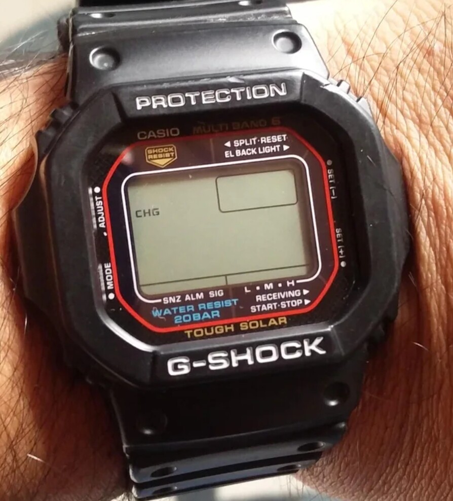

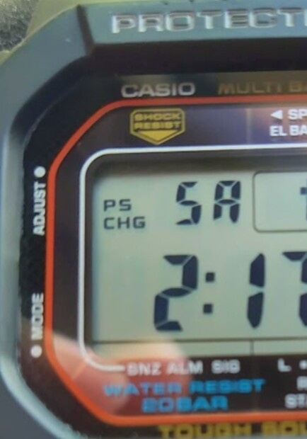

Adjunto foto de mensajito inquietante…
El mensaje creo recordar que me apareció en los dígitos que dan la hora , estaba bastante liado y no me pude entretener pero seguro que no era lo de la foto que has puesto.
Ok, cuando lo he visto fue con la pantalla apagada y en la posición de antes. :man_shrugging:t3:

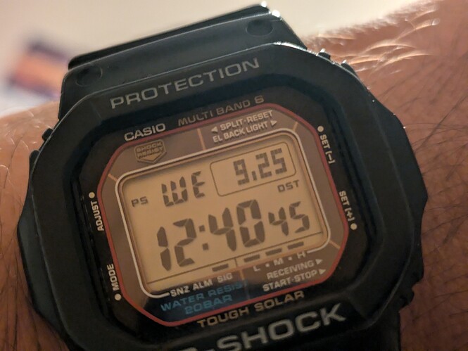

hoy otra cosa rara, le he dado a la luz y se ha iluminado una vez , le he dado una segunda y se han puesto a parpadear la la vez los indicadores de la pila .
Siempre está en H nunca me ha bajado y le da el sol directo muchas horas al día.
Edito , pues han dejado de parpadear y vuelve a marcar H
