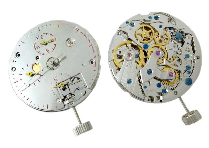

Que alguien me alumbre. ¿Un Seagull 1940 es el mismo calibre que montan en cualquier fake que lleve un Asian 7750? ¿Lo que llevan los Alpha son Seagull o una genérica Asian 7750?
EL ST1940 es un bicompax como el del 1963 de la conjunta, pero añadido un módulo de carga automática.
NO es un clon del 7750.
Si es un clon del 7750 por ejemplo, el 3LZF2.
Indispensable limpieza, revisión y engrasado siempre al recibirlos, o a corto plazo. Por lo que hay que tenerlo en cuenta sí o sí en el presupuesto de partida.
Tuve uno, y no lo hice. A los dos días se paró.
Es curioso que con lo bien que van los ST19 (yo mismo tengo un par de ellos) los clones del 7750 no terminan de ganarse a la afición, la mayoría de los comentarios sobre ellos no son muy buenos.
Por eso de momento estoy a la espera, y me consuelo con mi 7750 suizo. :smiley:
Los Alpha, tanto los Paul Newman como los radiomir, montan un SG2903 que creo es igual al ST19 y ambos vienen de la patente caducada de la Venus175 y no de la Valjoux.
