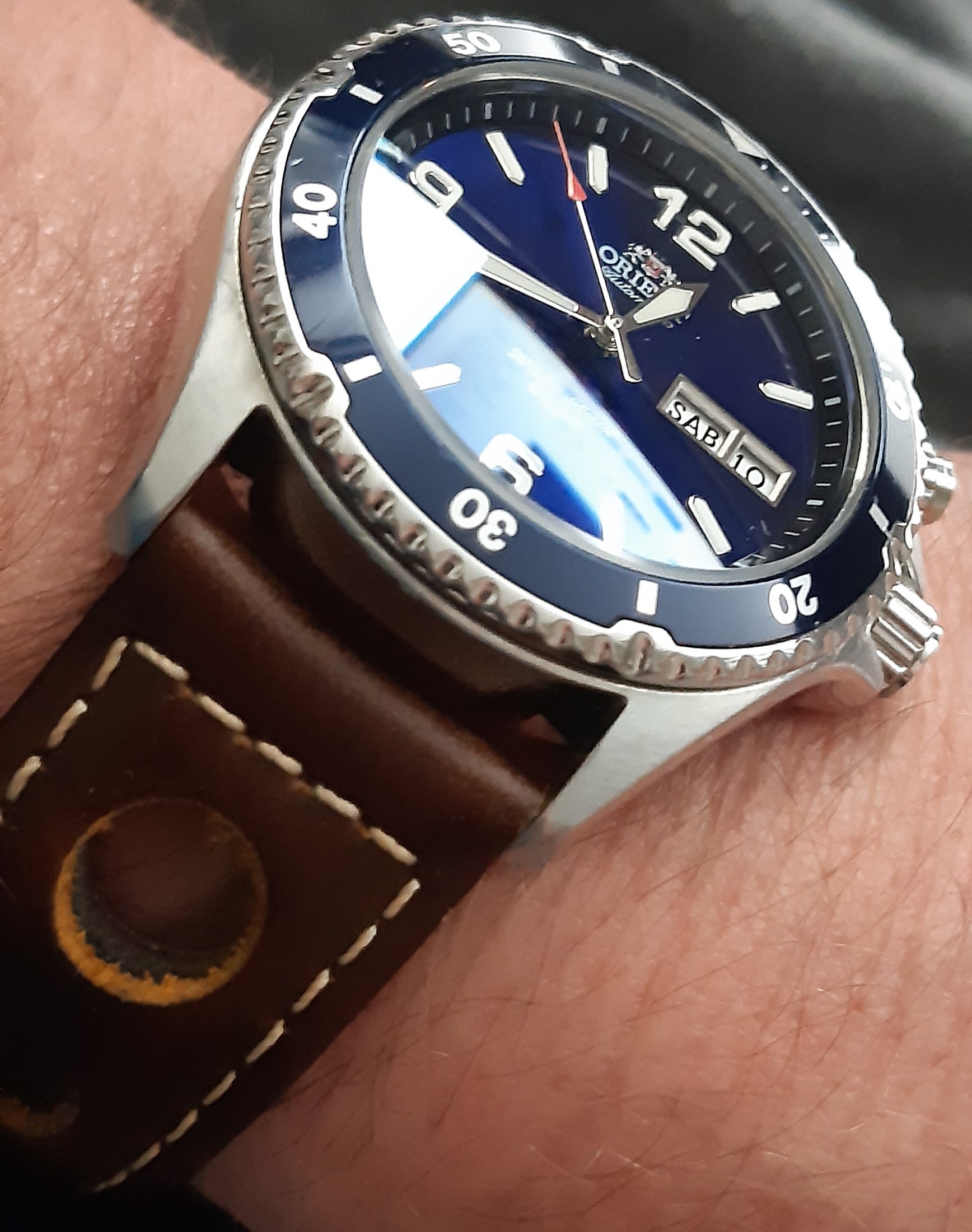

Mi Orient Mako, con un zafiro de doble parábola. Fotos del proceso
Algunos van al relojero a que le hagan una prueba de estanqueidad. Yo le puse el cristal y me bañé en la playa sin el movimiento con la caja vacía y bien cerrada y no le entró agua. La verdad es que le quedó increíble el cristal de zafiro con tratamiento antirreflejo de doble cúpula.
Pues, si no tienes el aparato para hacer la prueba de estanqueidad, la única manera de saberlo es (como dice el compañero), probándolo antes con una prueba real de inmersión sin el calibre dentro. De todos modos, esto no garantizaría totalmente la estanqueidad, ya que hay variabilidades de presión y movimiento, que en un baño no pueden conseguirse.

Me preocupaba más que le entrara agua. Hechas las comprobaciones volví a colocar el movimiento dentro.
