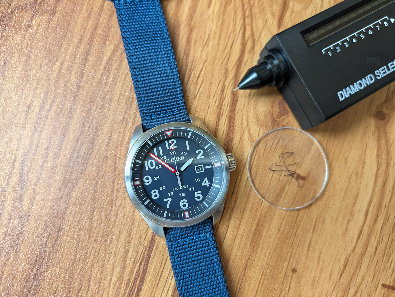

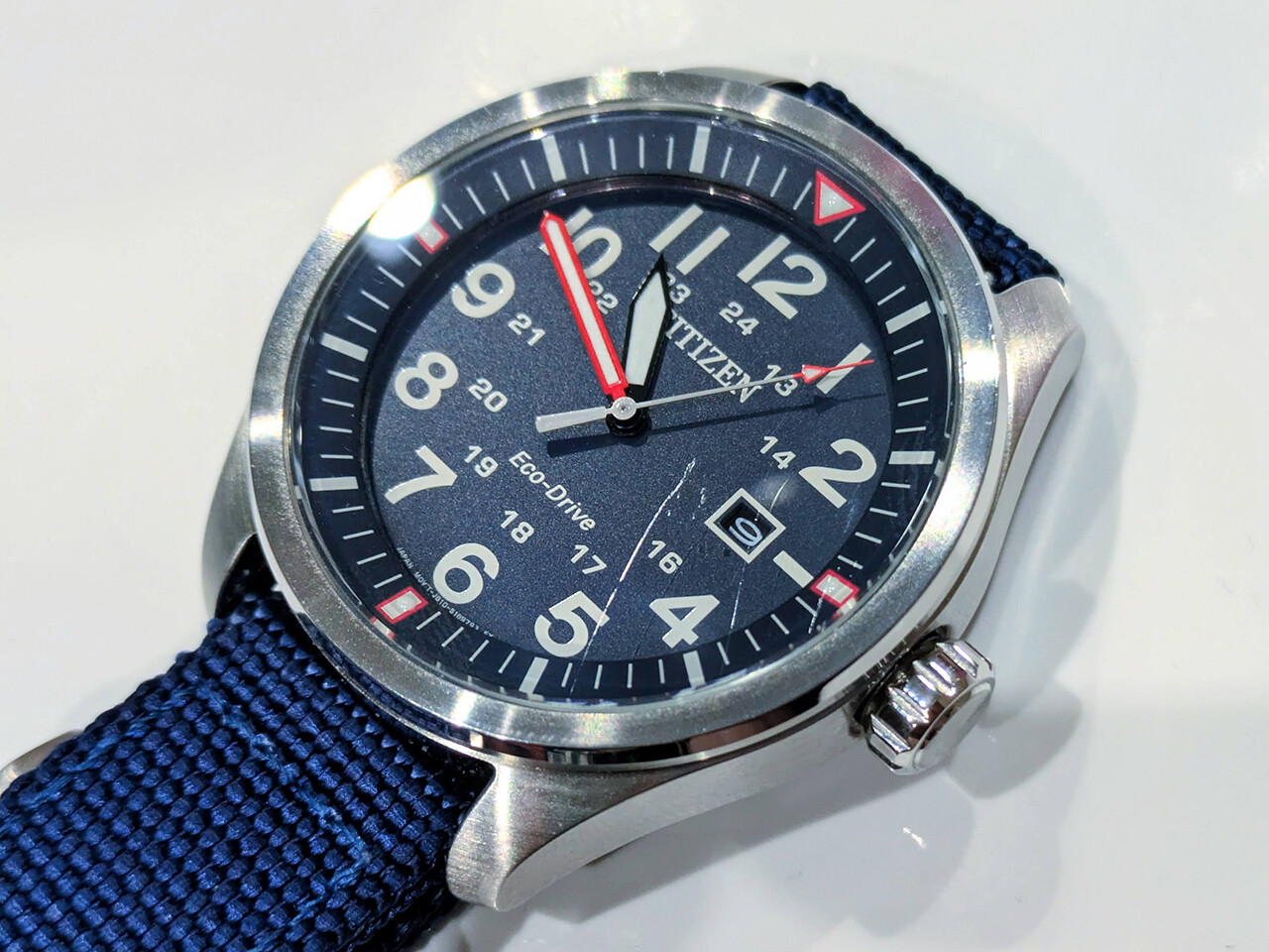

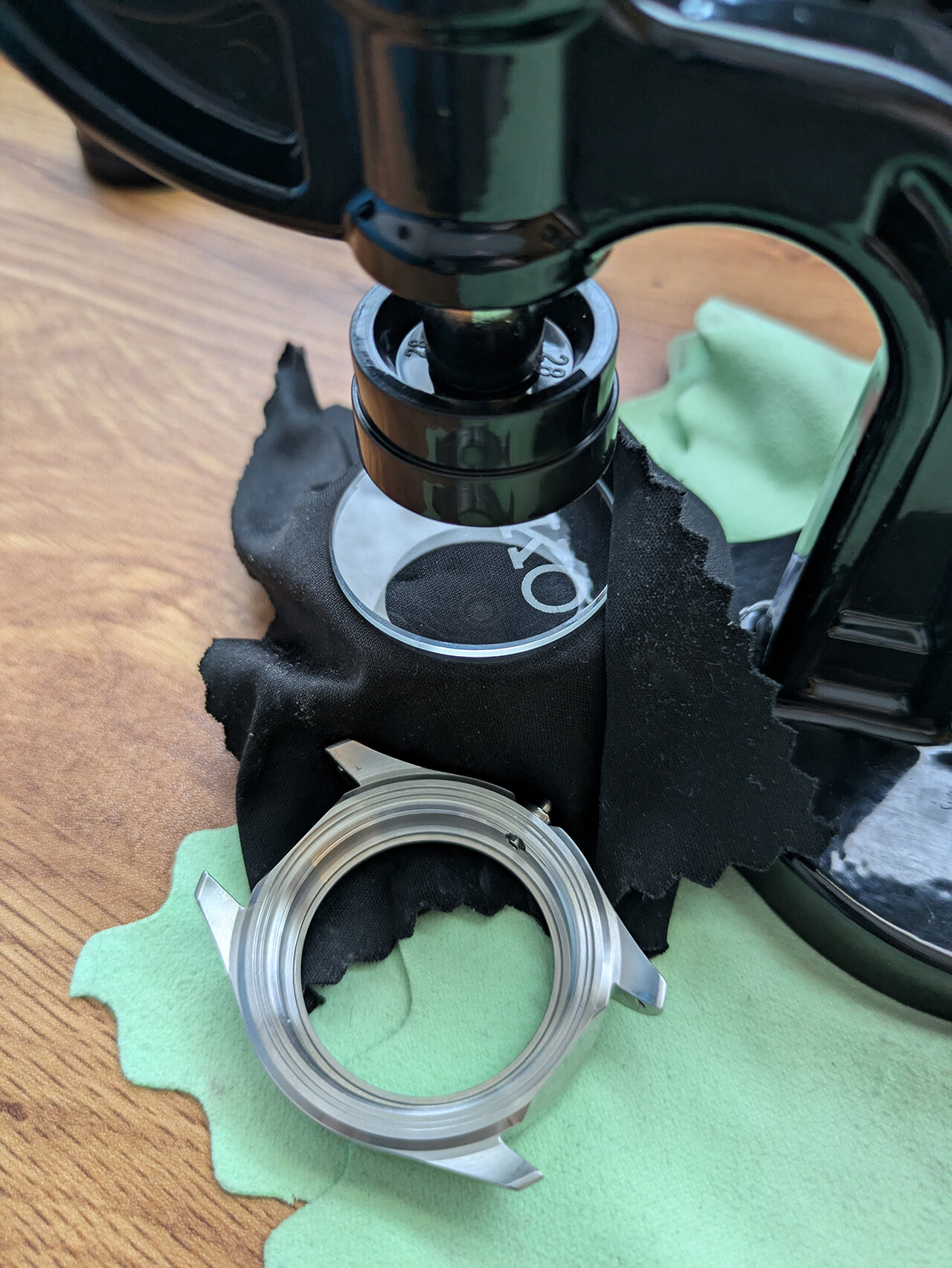

Pues eso chicos, que con mas miedo que vergüenza me he animado a hacer un cambio de cristal a mi Citizen Field.
Me lo regalaron para el día del padre y no tardé ni una semana en rayar su recién estrenado cristal mineral :pensive_face:

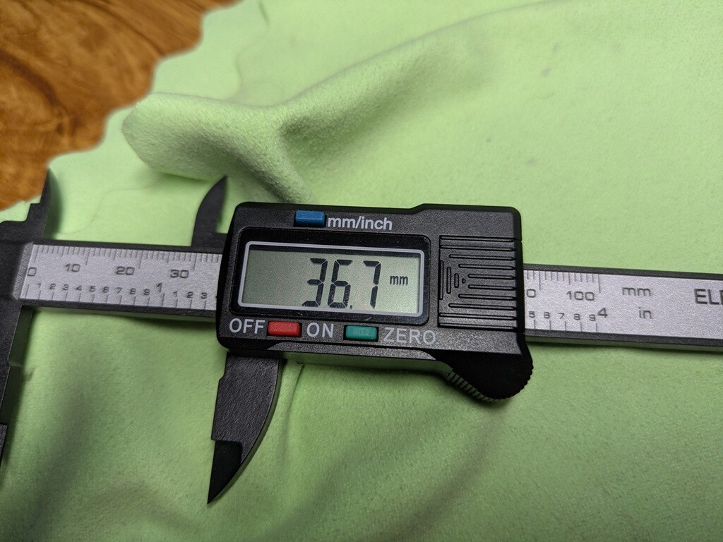

Así que pedí uno de zafiro tras hacer las correspondientes mediciones y ha resultado todo un éxito.
Aquí el cristal recién “estrenado”

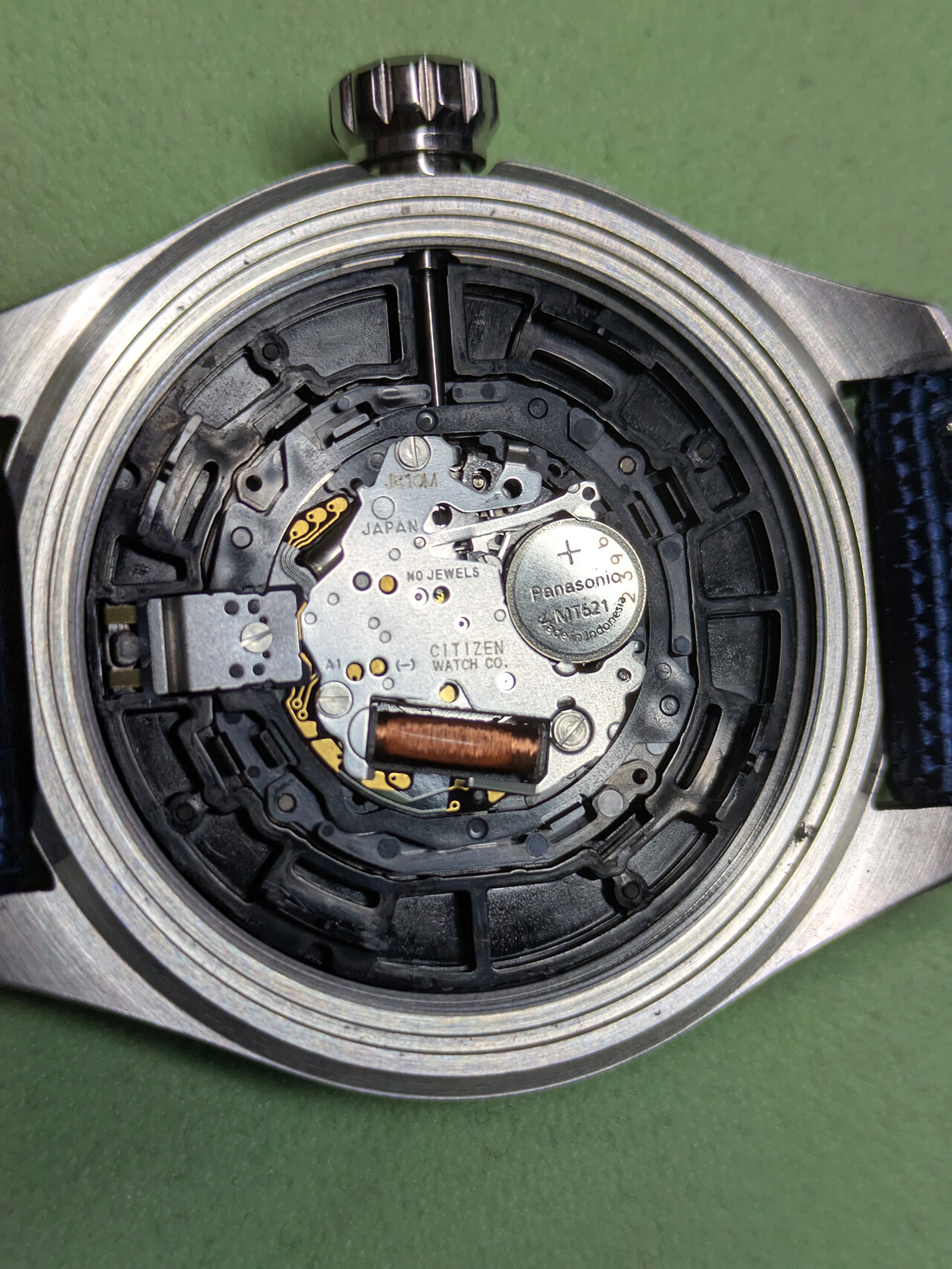

Quitamos tapa, para poder sacar la tija y quitar el movimiento:

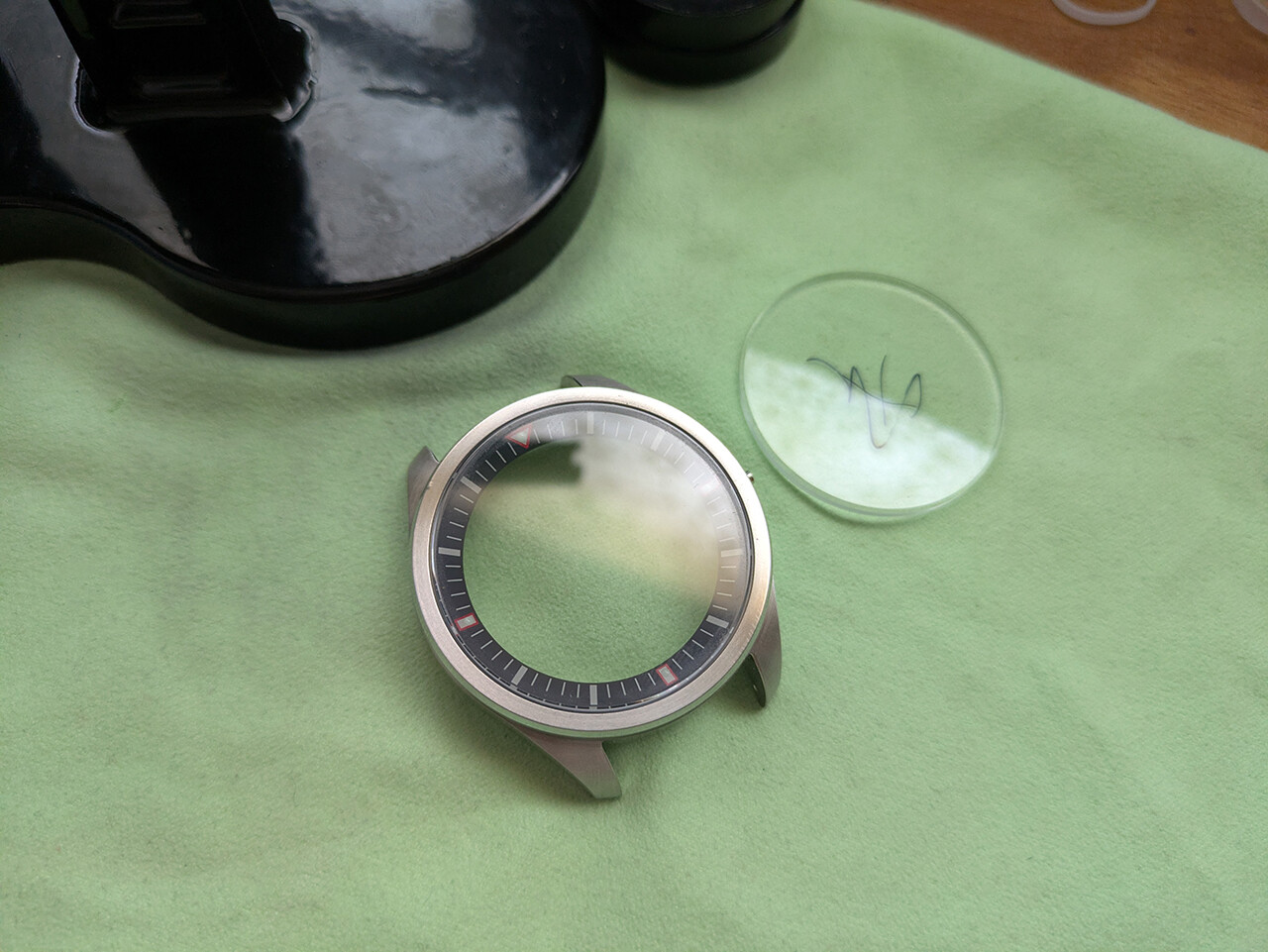

Procedemos a retirar el antiguo:
Ponemos el nuevo en la prensa y apretamos asegurándonos que baja de forma uniforme hacia abajo del todo y que encaja bien:

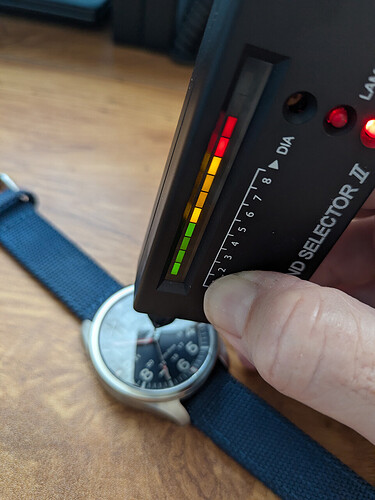

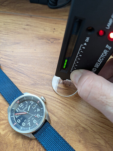

Comprobamos el antiguo. Efectivamente es cristal mineral:
Ahora el nuevo y el aparato nos confirma que es de zafiro. Por cierto pesa mucho mas:
Y después de tenerlo sumergido 10 minutos en la bañera y de meterlo bajo un chorro de agua a presión, todo ok. Listo para disfrutar sin miedo a los arañazos:

Gracias por compartir, me animas a hacer ka misma operacion. Uno de mis miedos es medir bien el tamaño y grosor del cristal…
Hasta que me ha llegado no las tenía yo todas conmigo ja ja.
Medí con un calibre de estos electrónicos del Ali y al final si eran las medidas.
Gracias, con ese tenia pensado medirlo y con el metro de papel de Ikea jeje. A disfrutarlo.
