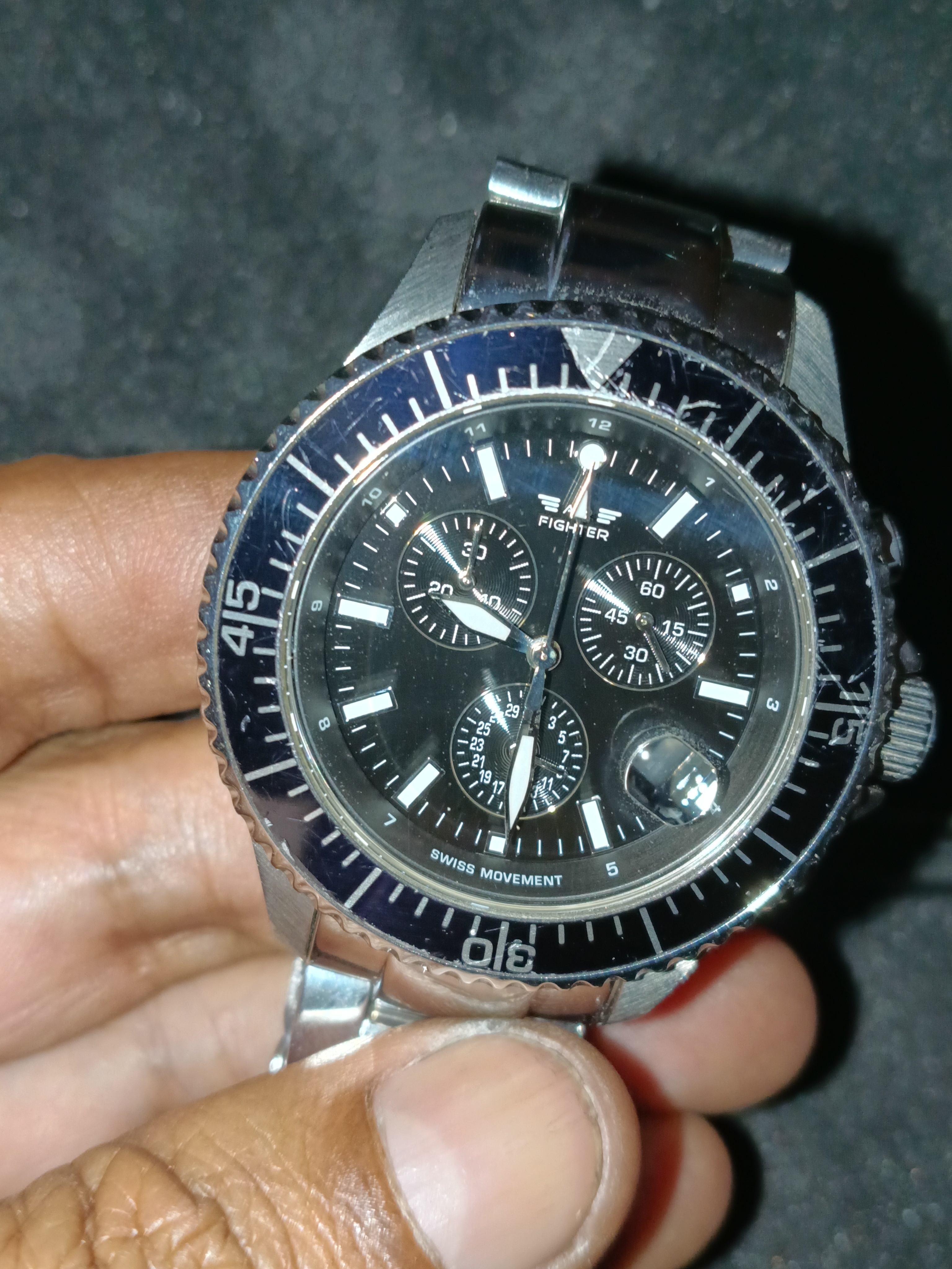

El caso es que me cargué un cristal mineral de un Seiko, y en la relojería donde suelo llevar los relojes para pequeñas tonterías me dijeron que el cristal mineral es más resistente a golpes que el zafiro y no sé si será cierto.
Y en cualquier caso tenía que esperar para el zafiro, y el mineral lo tenía esa misma tarde así que no quise complicarme.
Y es cierto, el mineral aguanta mejor los impactos, pero se ralla casi con mirarlo.

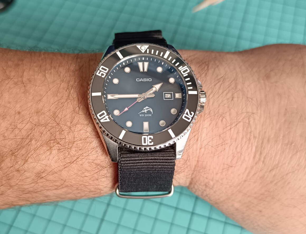

Yo te recomiendo que le cambies el cristal al Marlin, supongo que es un Duro no? yo le puse al mio uno de doble domo azulado, lo de azulado no me convence mucho porque en ciertos angulos hace como reflejos, aunque es una pasada, si lo pillas por Aliexpress comprate de paso un bisel cerámico que le da al reloj un cambio brutal.

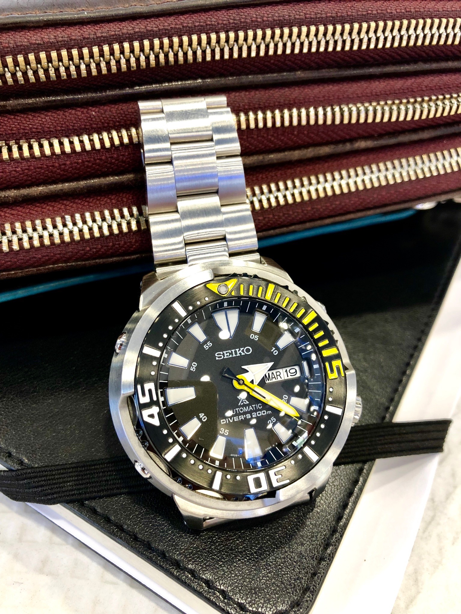

no es la mejor foto del mundo :smile:
Pues no, no es la mejor foto. El cerámico le da un brillo al bisel espectacular. Yo se lo voy a poner a uno que tengo por aquí que venía con bisel de aluminio y no puede tener más rayas
