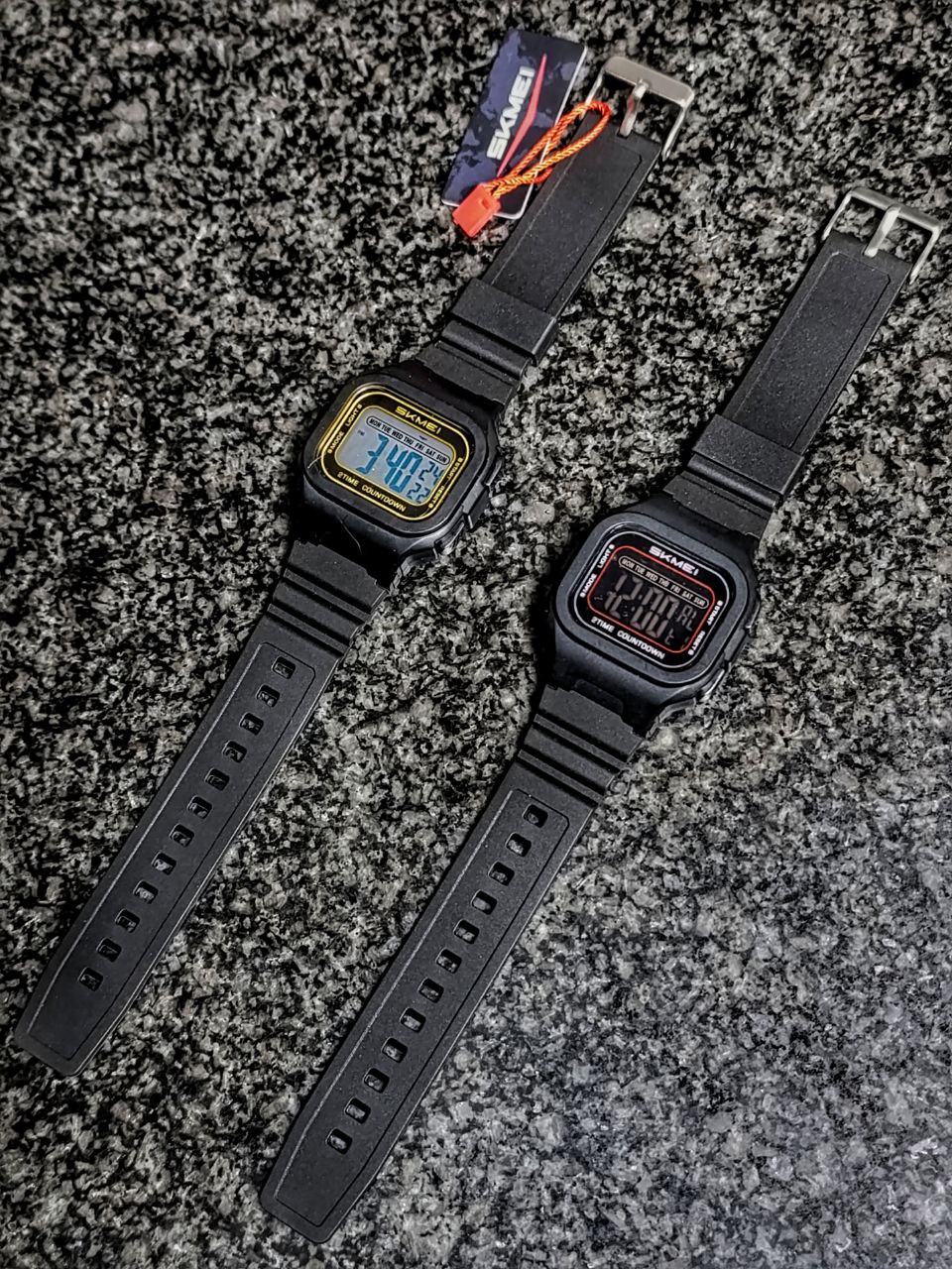

La verdad es que, al precio que me salieron (menos de 5€, cada uno :dizzy_face:), pensé que lo iba a decidir con ellos en mano, y me compré los dos.

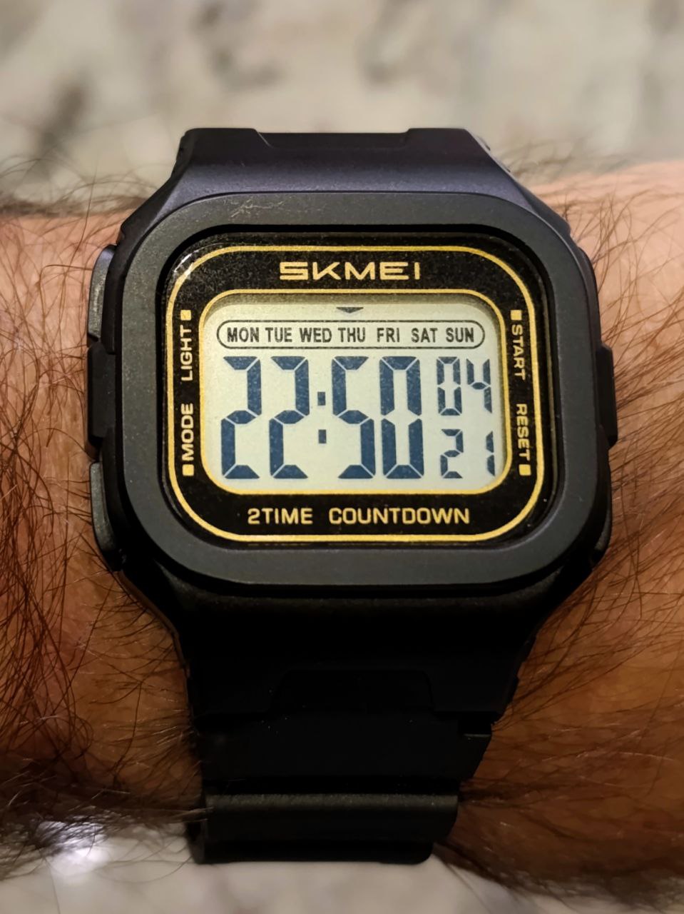

Aquí los tenéis, cuando llegaron.

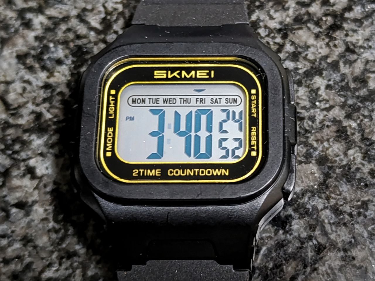

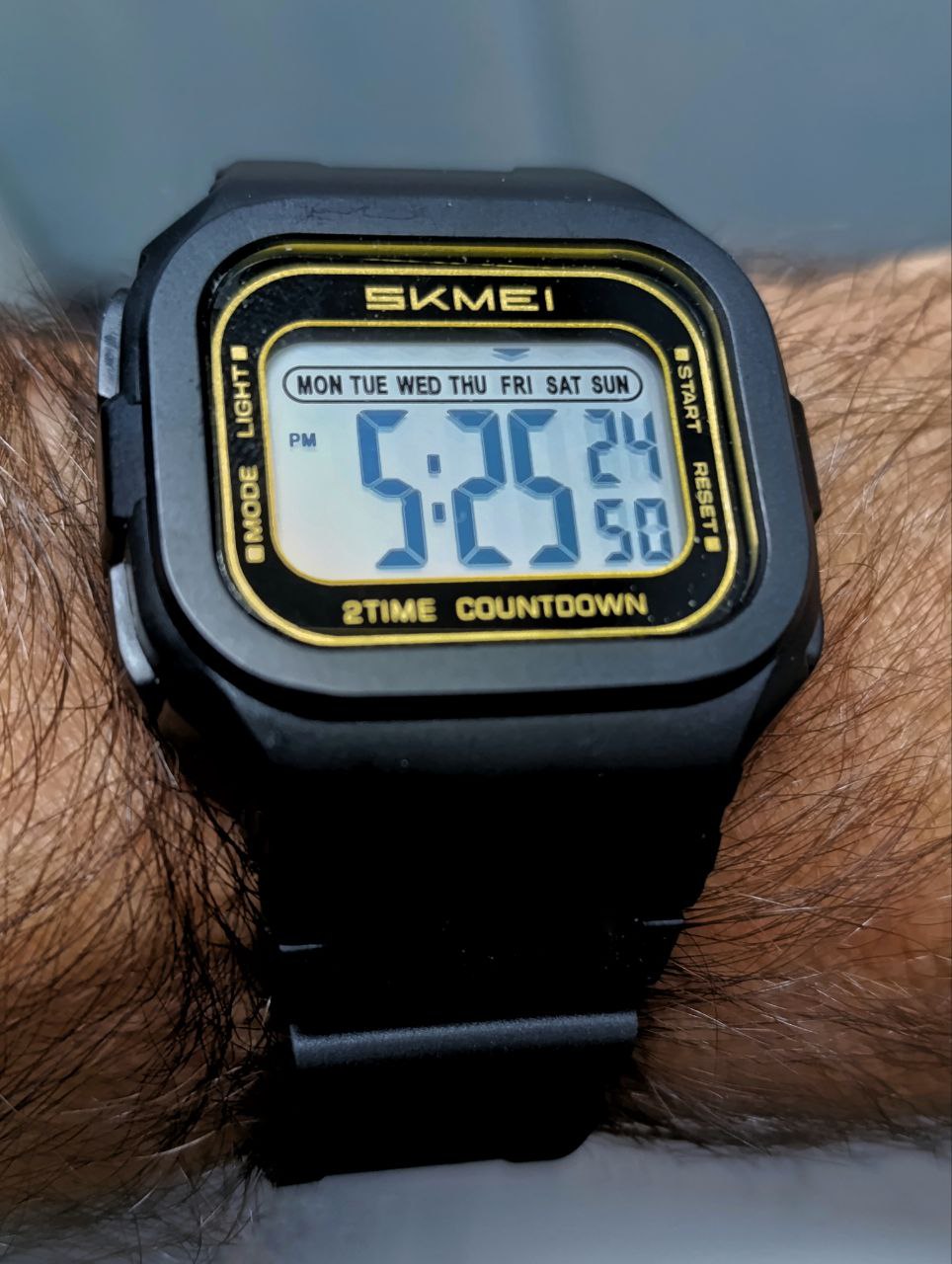

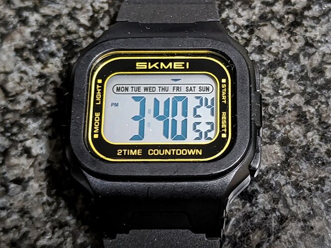

El SKMEI 2343BKGD, de cerca

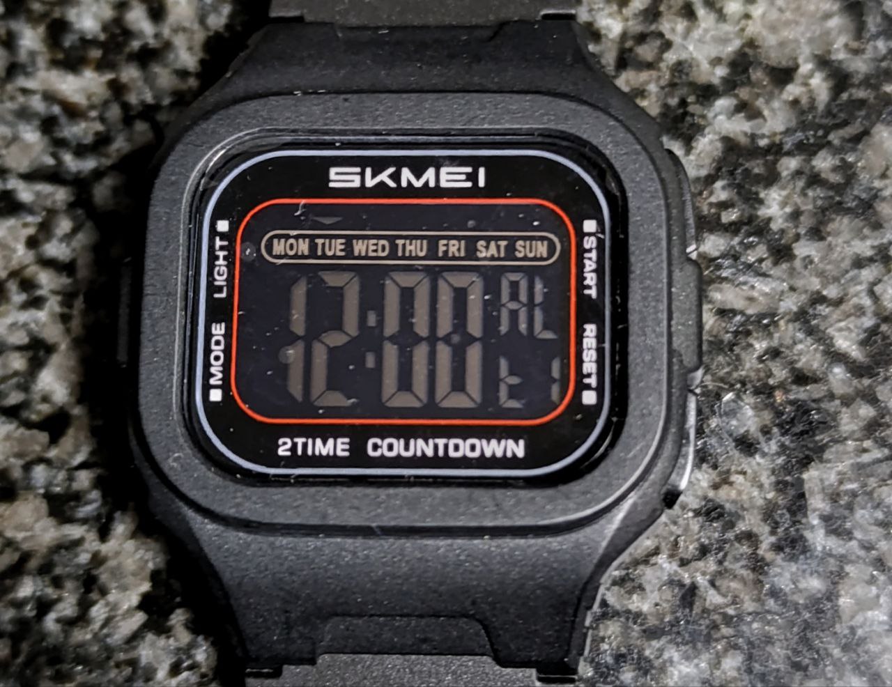

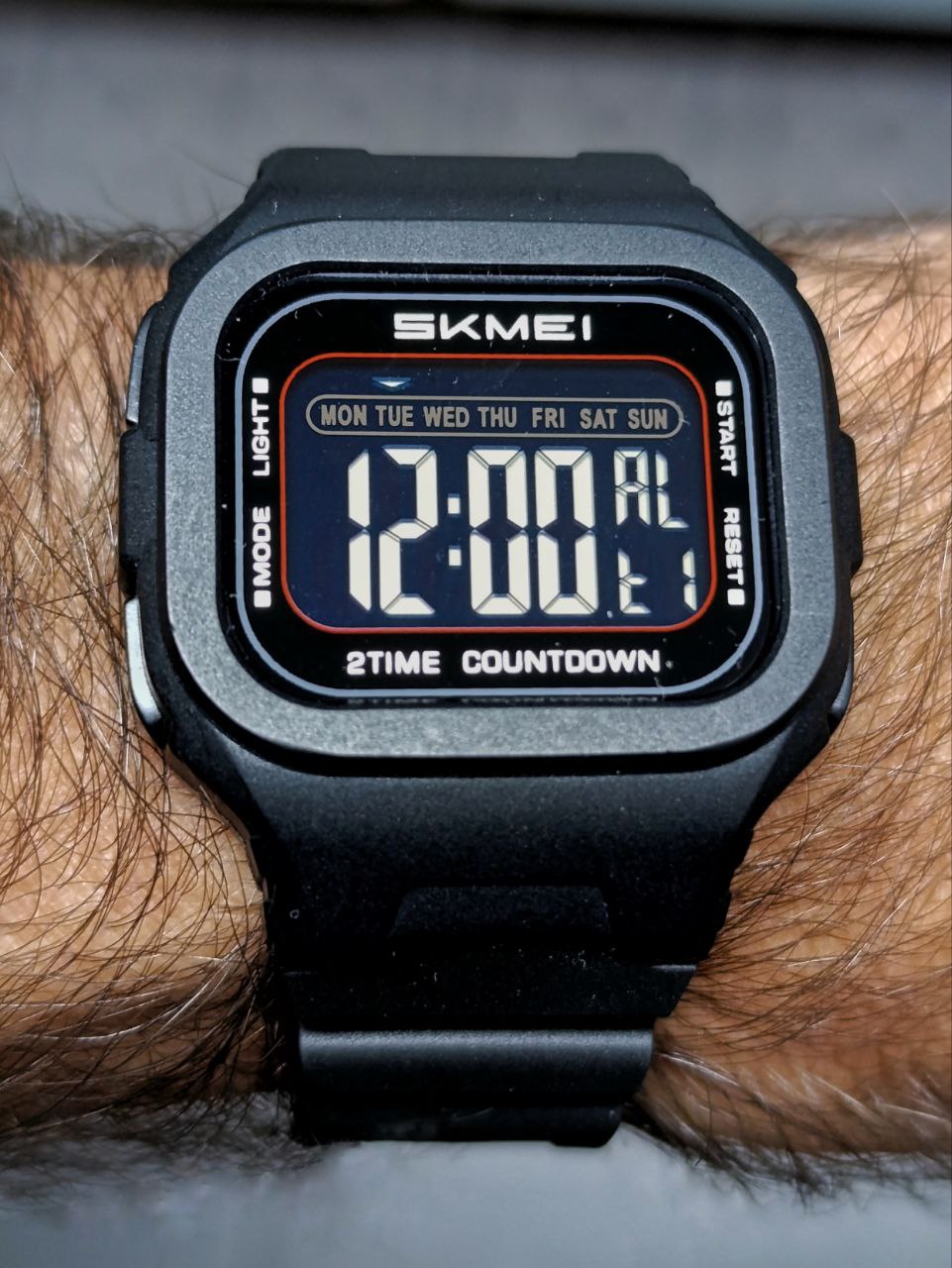

En el SKMEI 2343BKB negativo, aún se le veía el plástico protector.

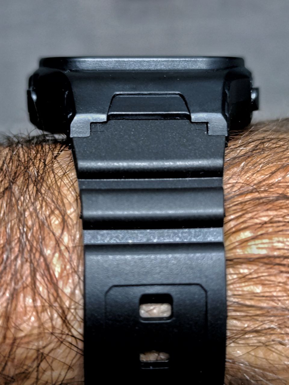

Y en muñeca
Podéis ver, aquí, su grosor.

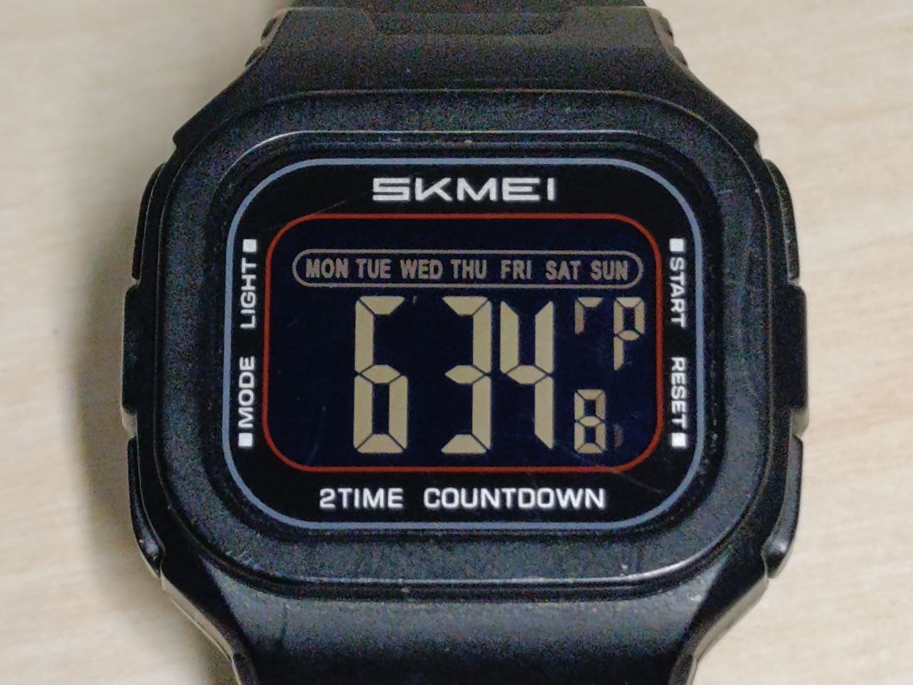

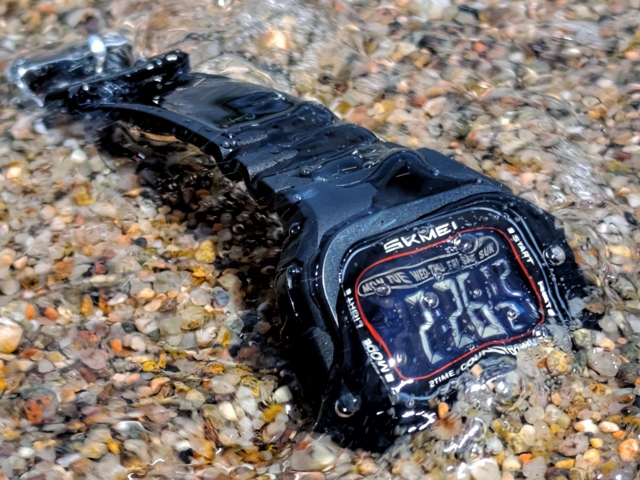

El negativo, hace ya un par de meses que lo llené de aceite de silicona (lo siento, pero te pringas tanto cuando haces esa operación, que no hay fotos :hugs:).
El reloj está perfectamente. Quizás lo único que noto (y no voy a entrar en el tema de las alarmas, porque no oigo ninguna, :hear_no_evil: de ningún reloj :sob:), es que le veo la luz un poco ténue. La verdad es que no lo probé antes, o sea que no puedo decir que sea por el hidrolizado, o porque ya era pobre de fábrica. Tampoco me importa mucho. Es un reloj que está dedicado básicamente a ello, y bajo el agua no le voy a encender la luz.
Aquí lo tenéis en muñeca, ya lleno de aceite. Por supuesto, la diferencia visual no es tan espectacular como cuando llenas un reloj analógico de aceite; pero sobre todo, lo que se busca aquí es su resistencia a la presión.

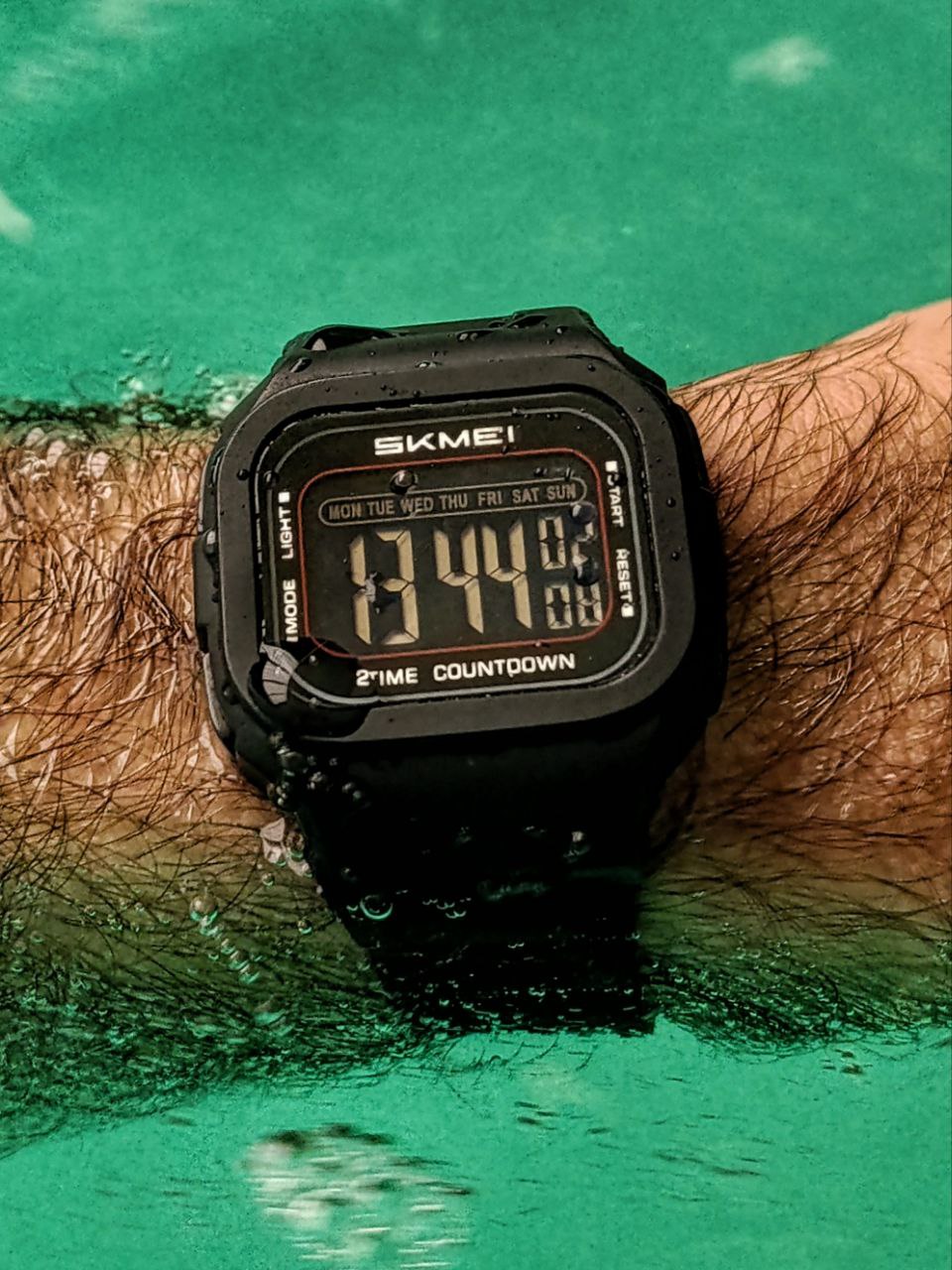

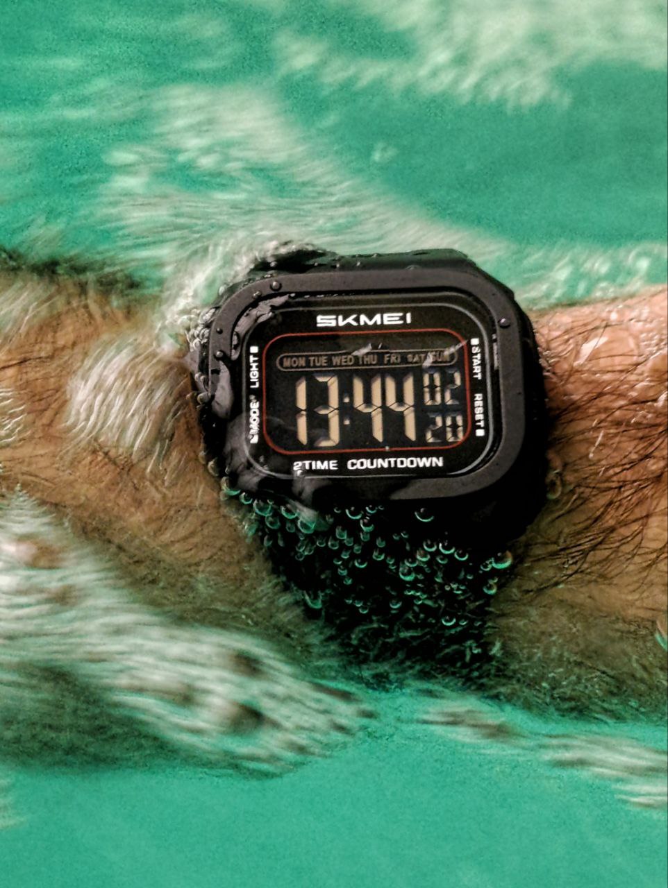

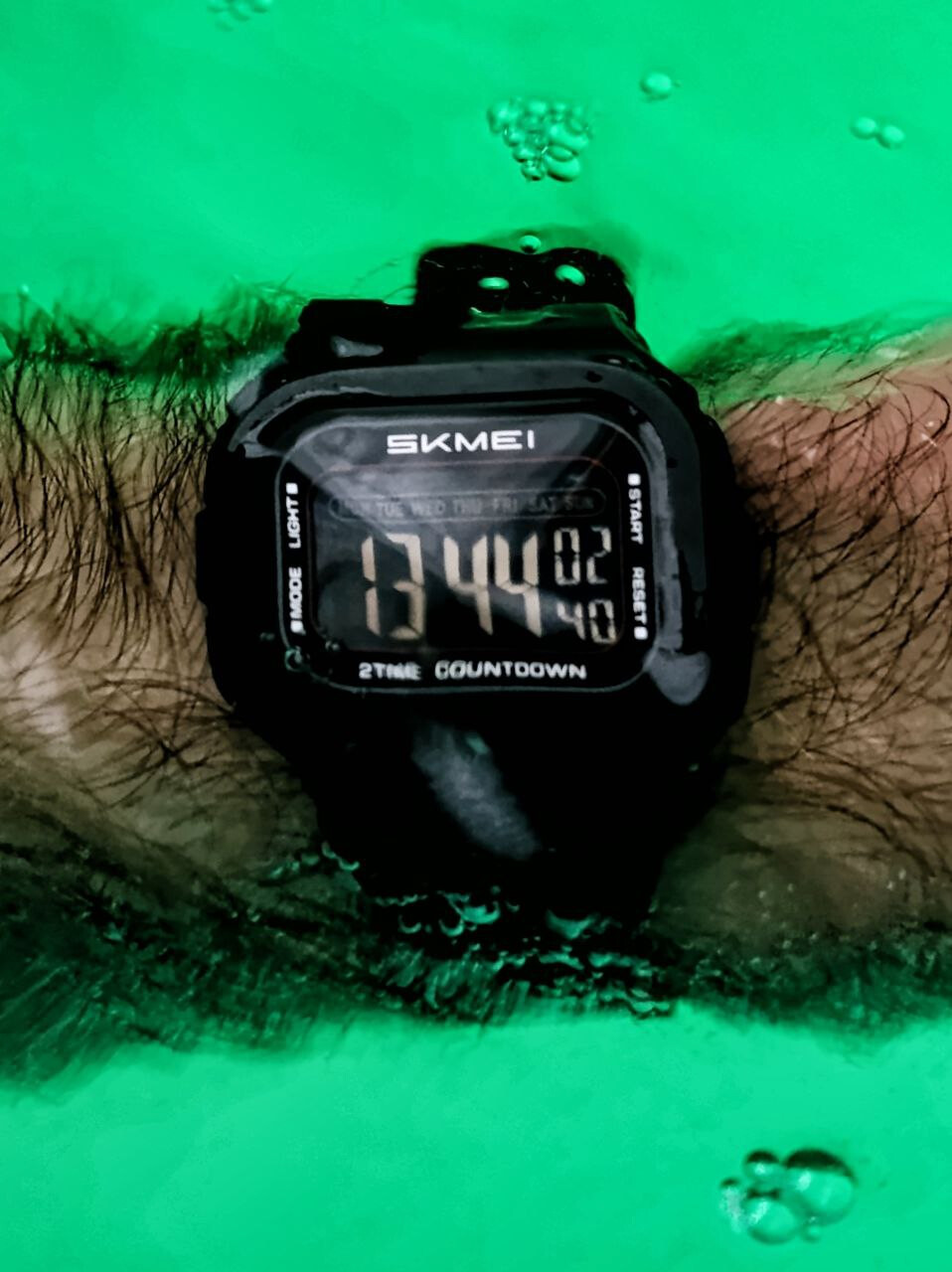

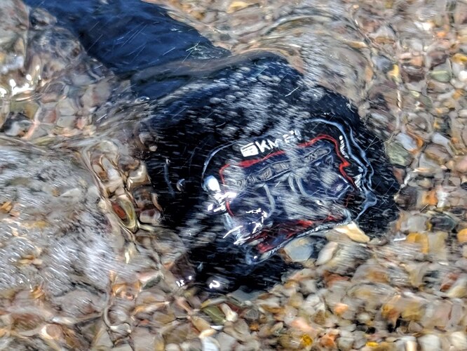

Y bueno, vamos a lo que os quería explicar: El Skmei se ha bautizado hoy.
No ha sido un buceo en toda regla :diving_mask:, ni mucho menos (el agua aún está bastante fría) :cold_face: He tenido la oportunidad de llevarlo a un spa, y lo he metido en la piscina de burbujas. No he querido meterlo en la sauna, por si acaso (esos cambios de temperatura, no van bien :hot_face:), pero aquí lo tenéis, en el agua (todavía no puedo decir bajo el agua, porque evidentemente, la piscina no cubría mucho, y no quería arriesgarme a estropear el móvil, en un ambiente con tanta humedad y gotas de agua por todos sítios.
Primero, unas olitas
Y luego, bajo el agua (pongo una foto en la que aún se ve algo, pero ha llegado hasta abajo :innocent:).

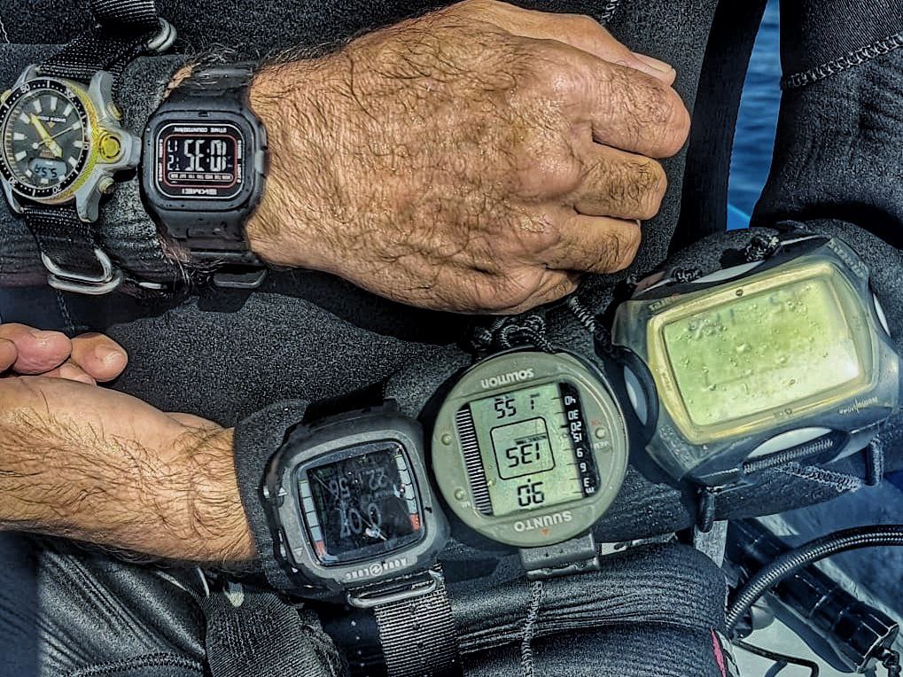

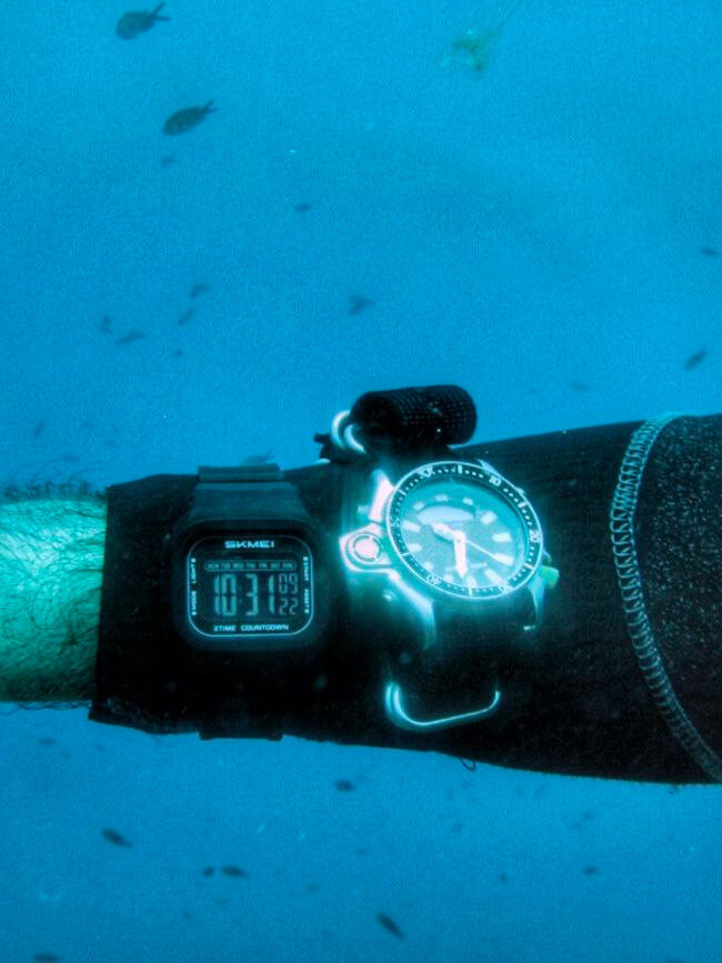

En verano, lo bajaré (acompañando a mis ordenadores de buceo, y a mi Citizen Aqualand). Evidentemente, no necesito hacerlo (tengo instrumentos de sobra), pero me hace gracia convertir en reloj de buceo un reloj tan humilde (aunque hay que decir que se ve muy capaz; y es un reloj que recomiendo encarecidamente). Con un poco de suerte (si encuentro algún compañero de buceo que haga fotos, porque yo bajo sin cámara), conseguiré enseñaros fotos como las que ya habéis visto del F-91W (QEPD :skull:).
