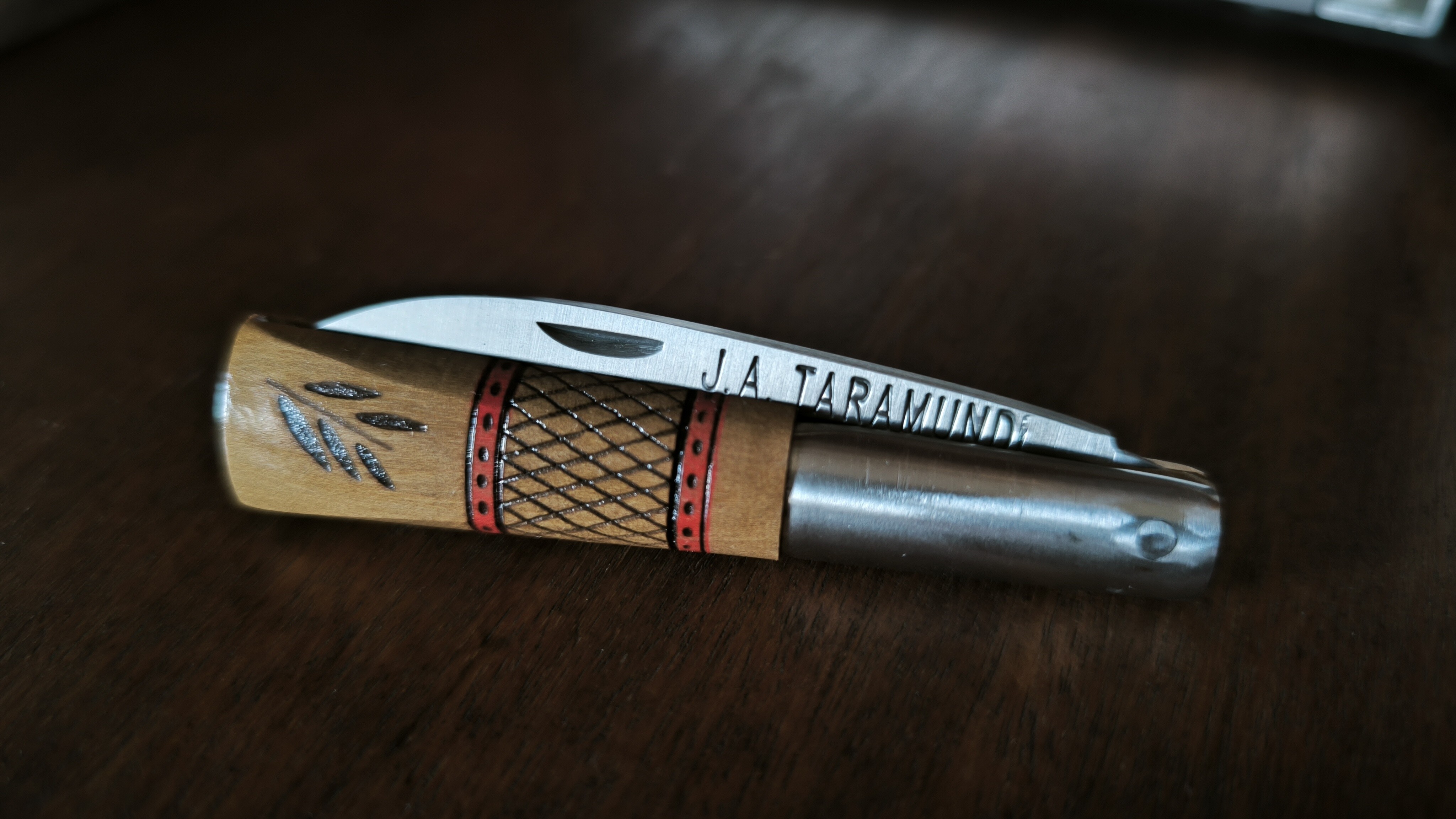

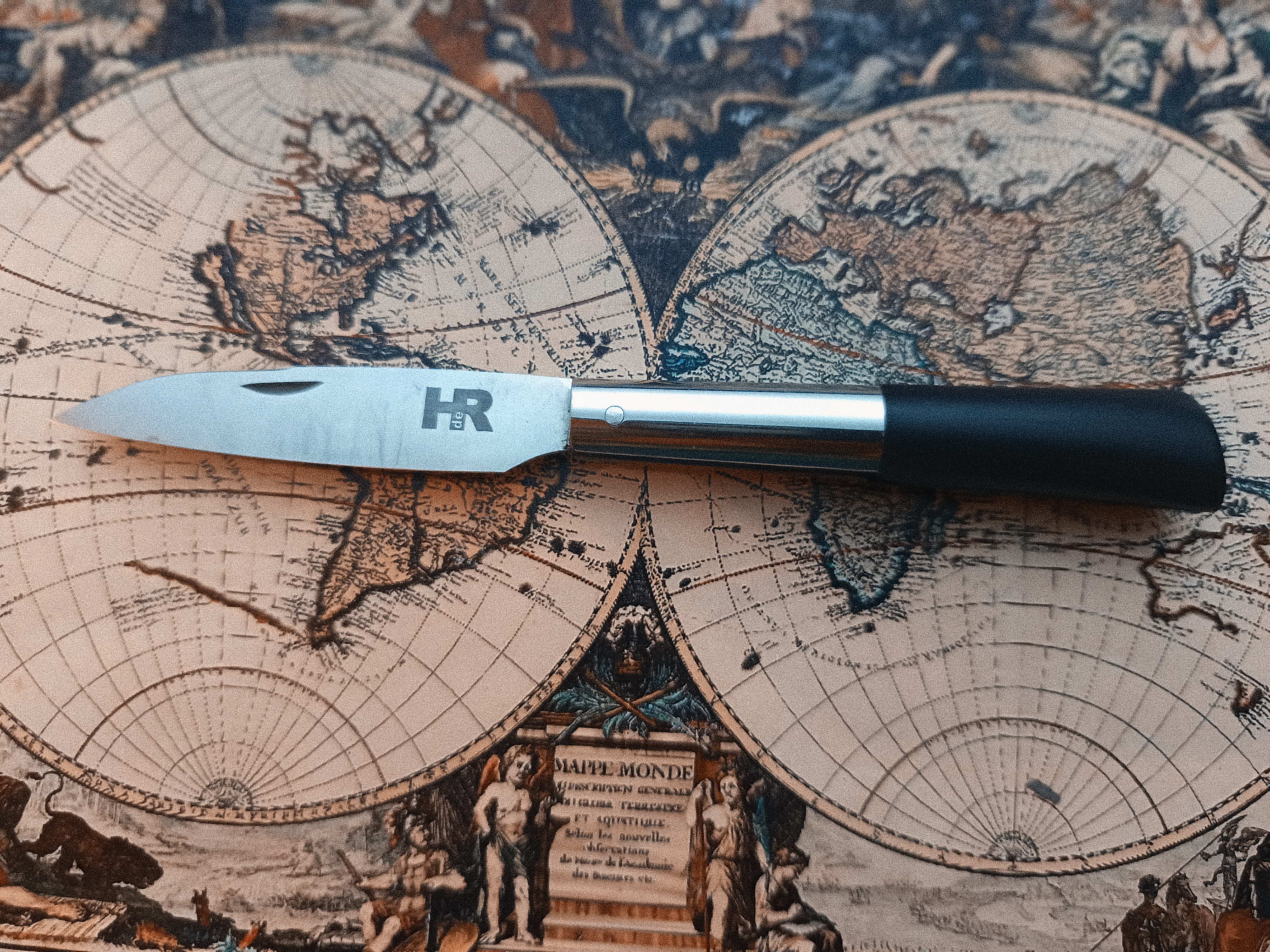

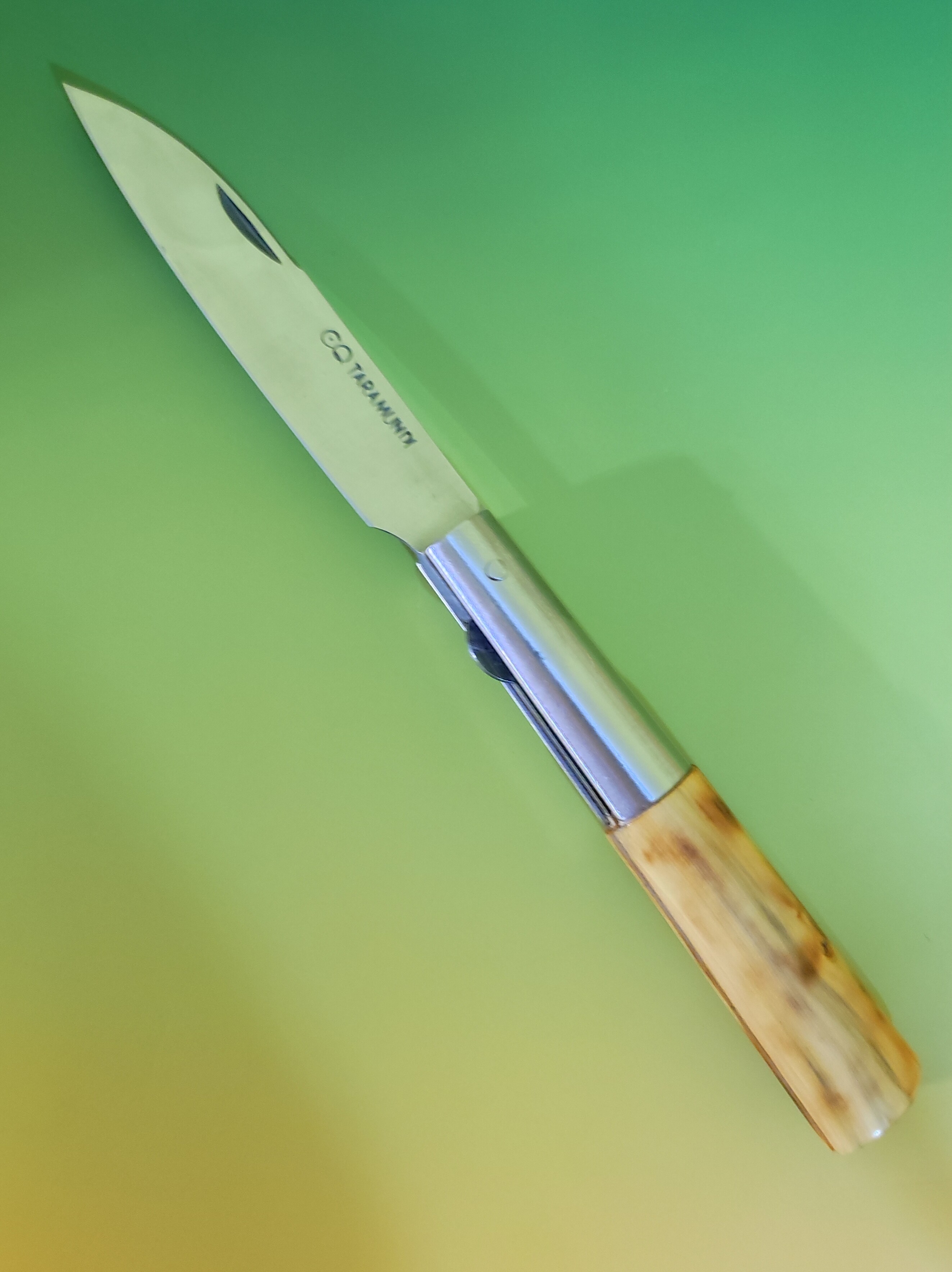

Buenas tardes compañeros. A principio de mes hice un viaje por Asturias, pasé un par de días en Taramundi, y lógicamente hice una visita a varios talleres. El primero, nada más llegar al pueblo, la hice a Antonio Díaz, en Vega de Llan, donde fui a dar el coñazo para ver si me podían hacer una navaja en el momento. Están de trabajo hasta los topes, pero bueno, Antonio se apiadó de mí y empezó a hacerme el modelo Boj rústica. Hizo todo el trabajo a falta del remate final que lo hizo su hijo Aurelio en el piso de abajo. En total, y partiendo de cero, terminaron el trabajo en menos de media hora. Son unos máquinas estos tíos
El motivo de este post, además de enseñaros esa navaja y otras más que compré luego, que también, es enseñaros unas fotos que hice del proceso de fabricación en sus distintas fases.

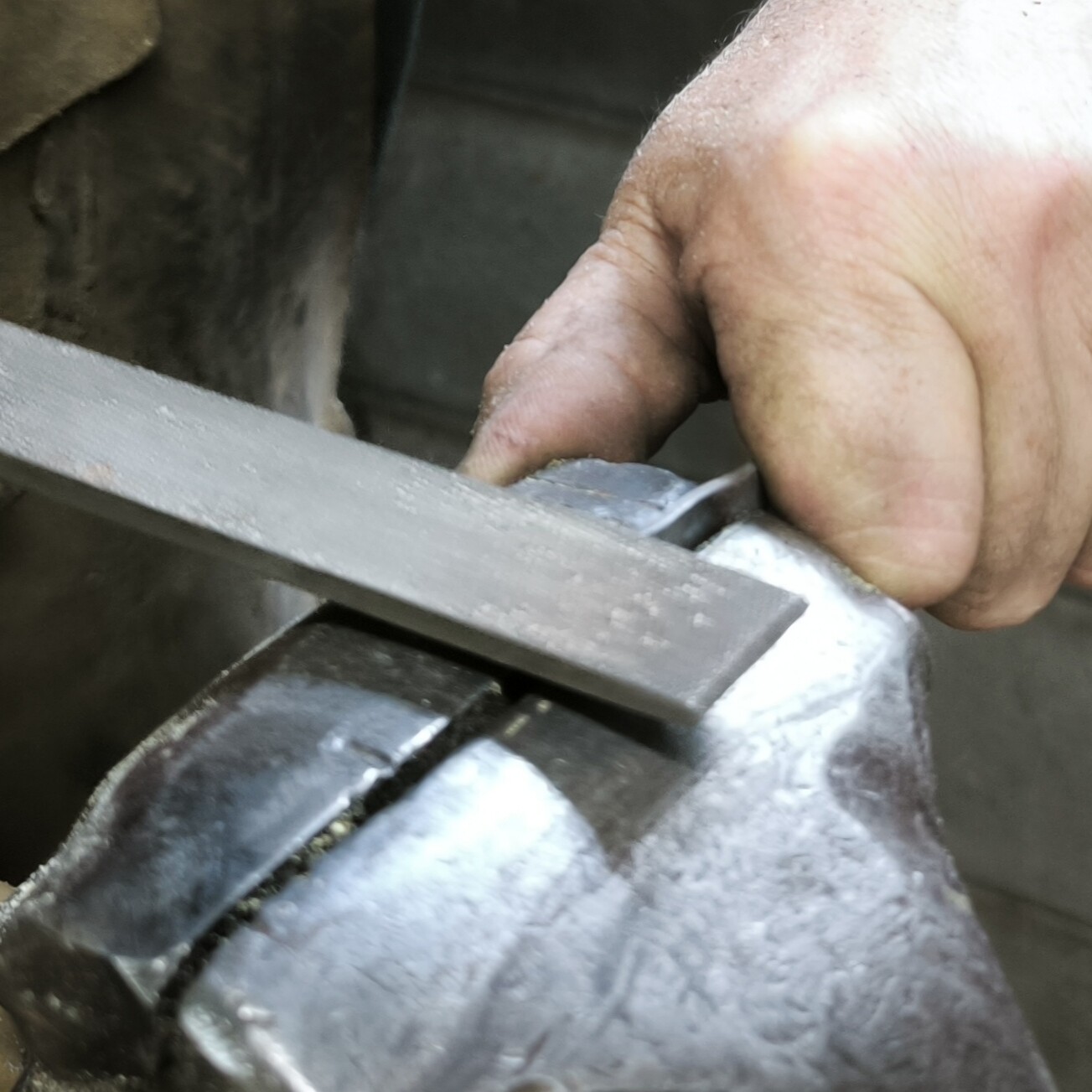

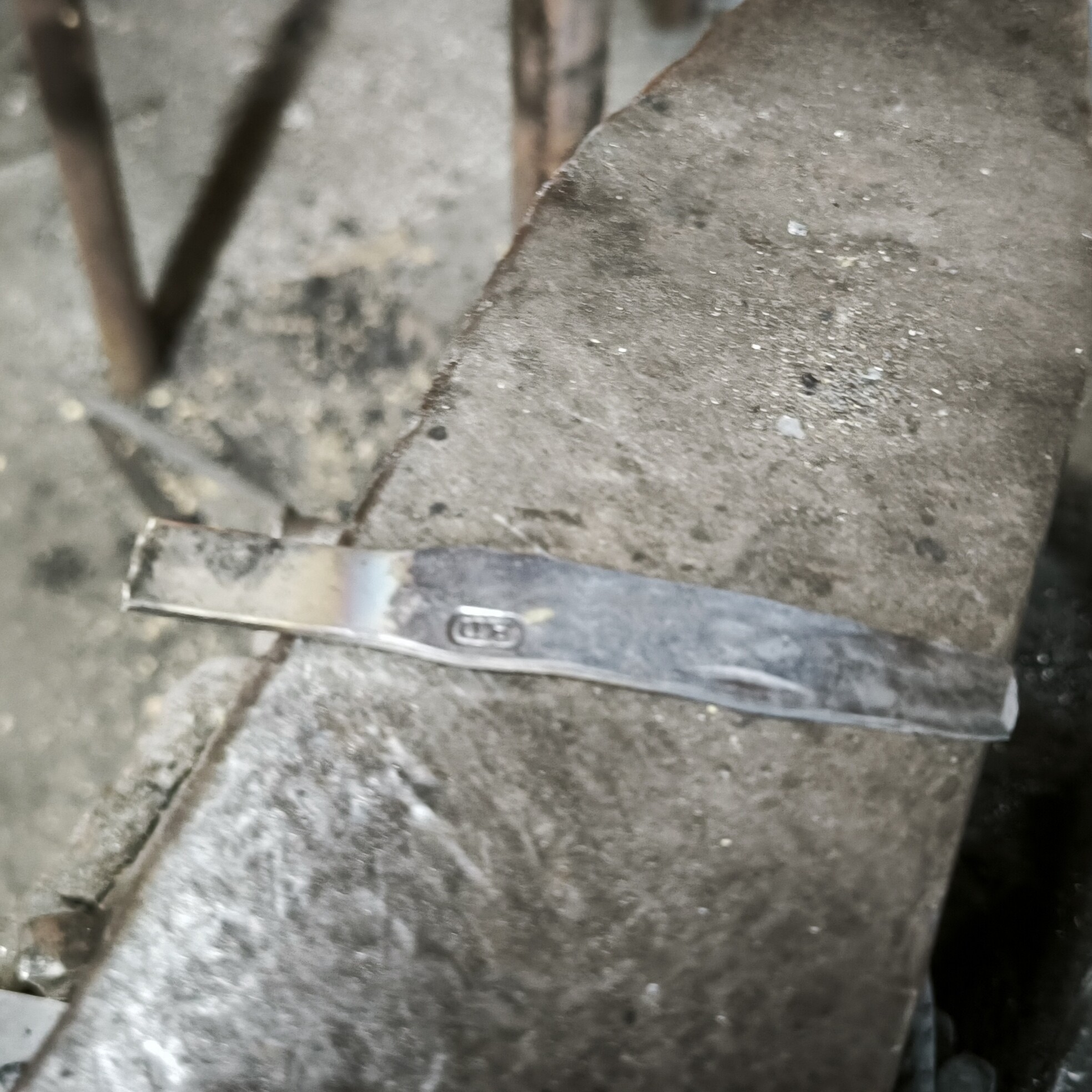

Antonio empezó con la virola, a partir de un rectángulo de acero de 1mm y se le graba con el punzón la marca.
Luego con un tufo se le da forma cónica y se ajusta

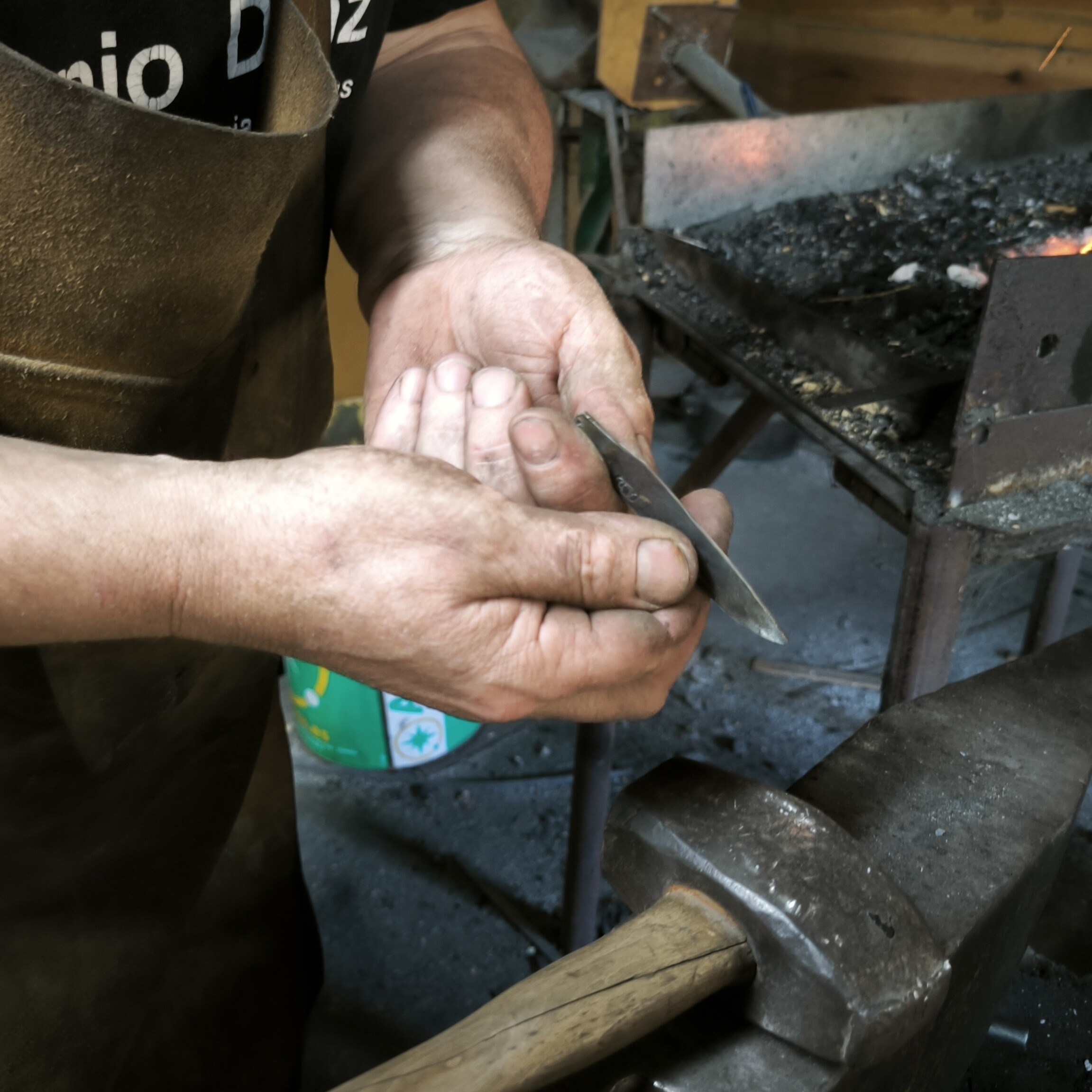

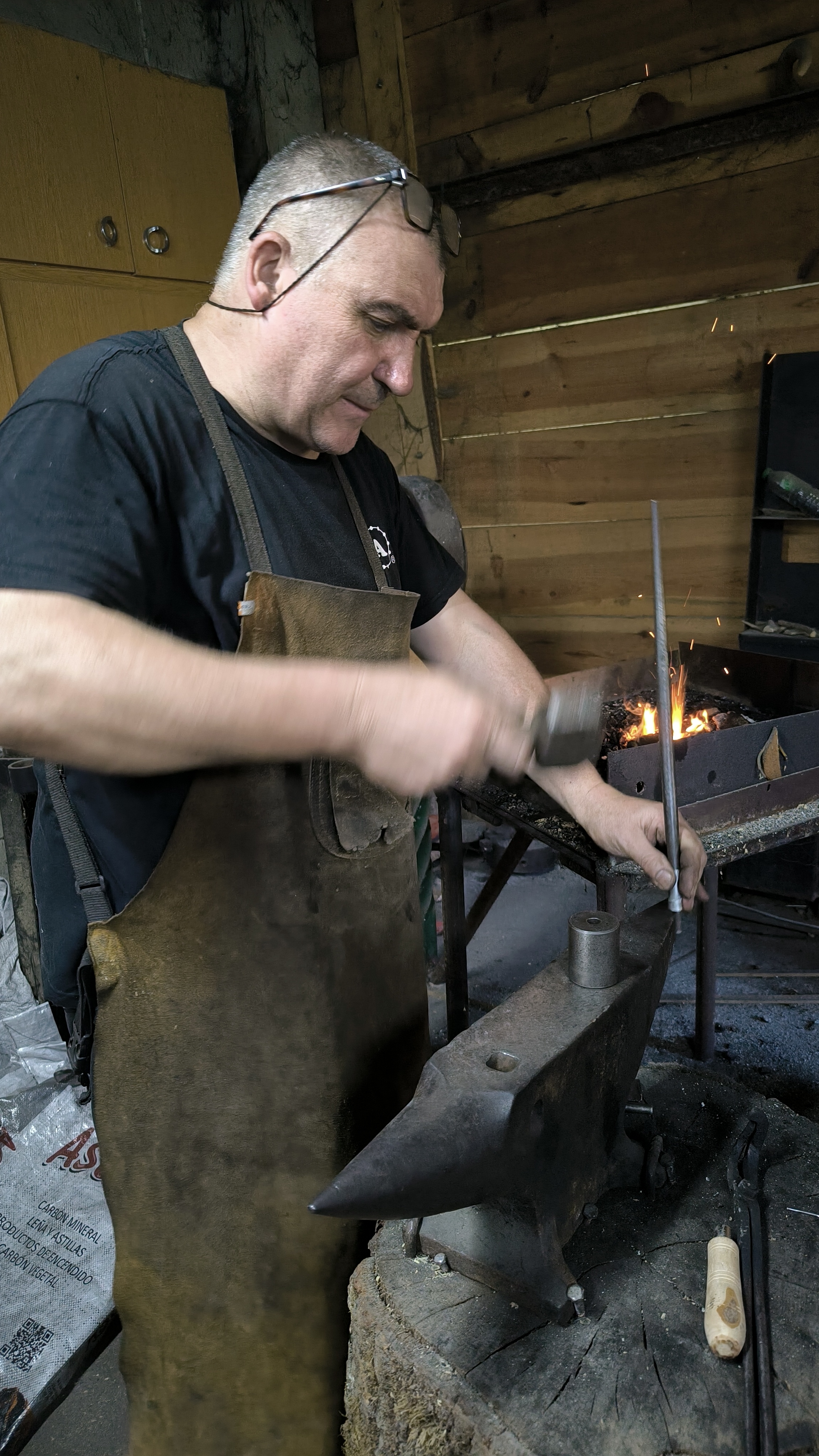

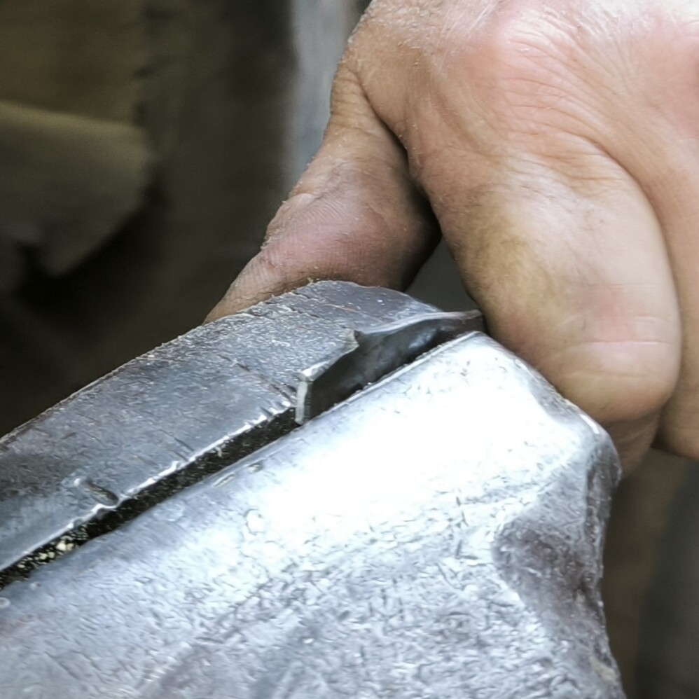

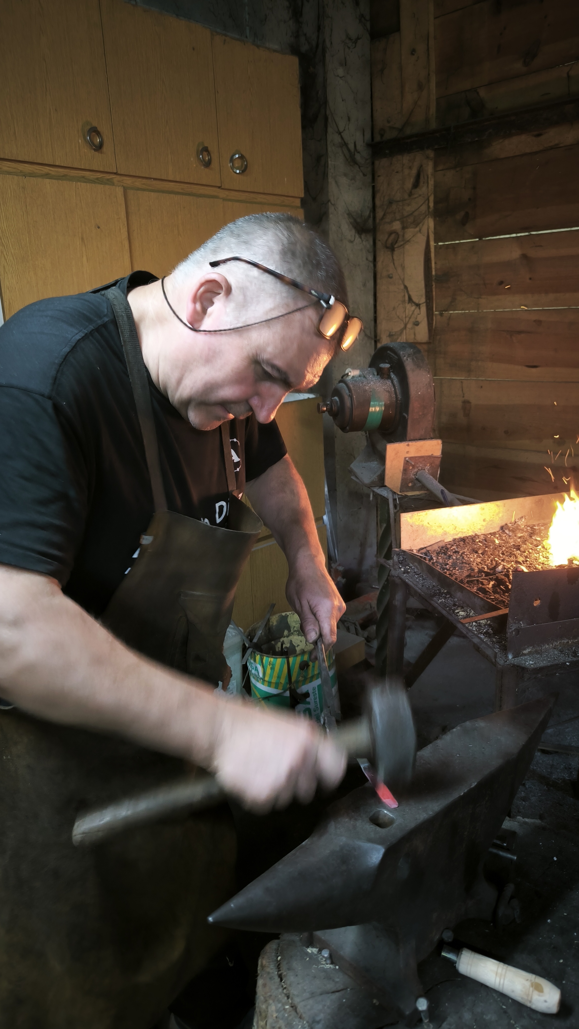

Pasa luego a la hoja, a la que va dando forma cuando está al rojo, y la graba la marca y la uña

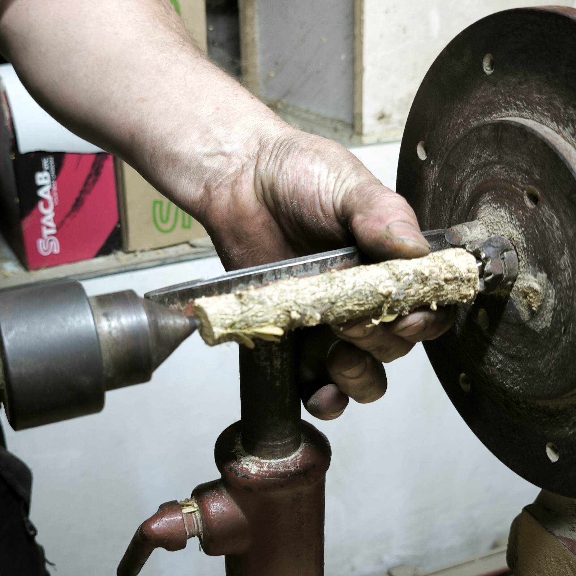

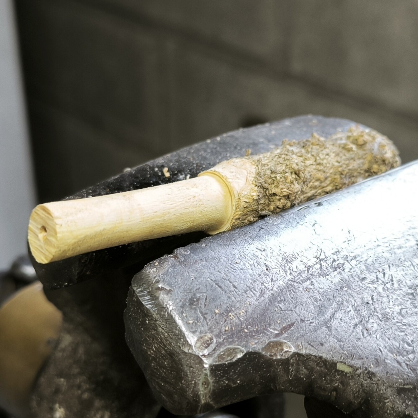

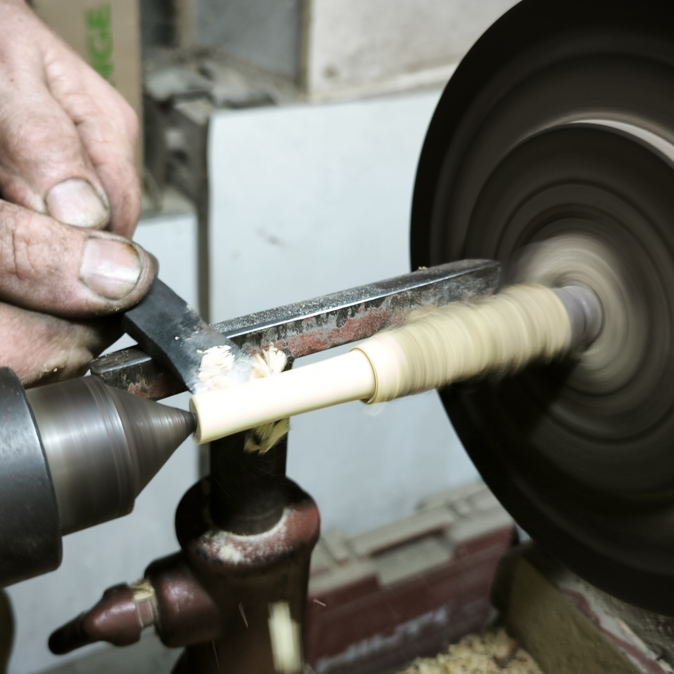

Empieza entonces con el mango, de boj, del que corta un trozo que coloca en un torno en el que se come la parte de la madera que corresponde a la virola

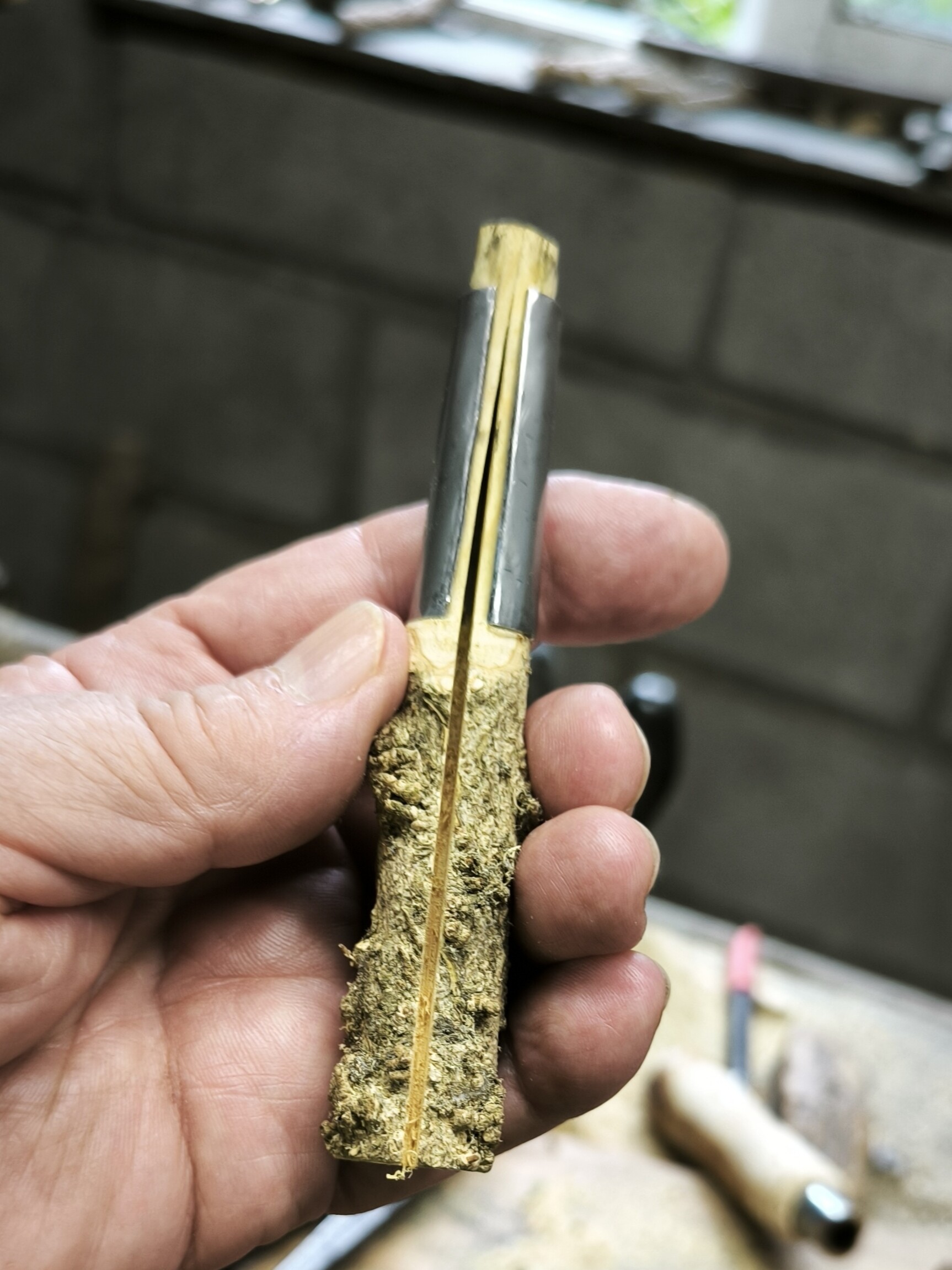

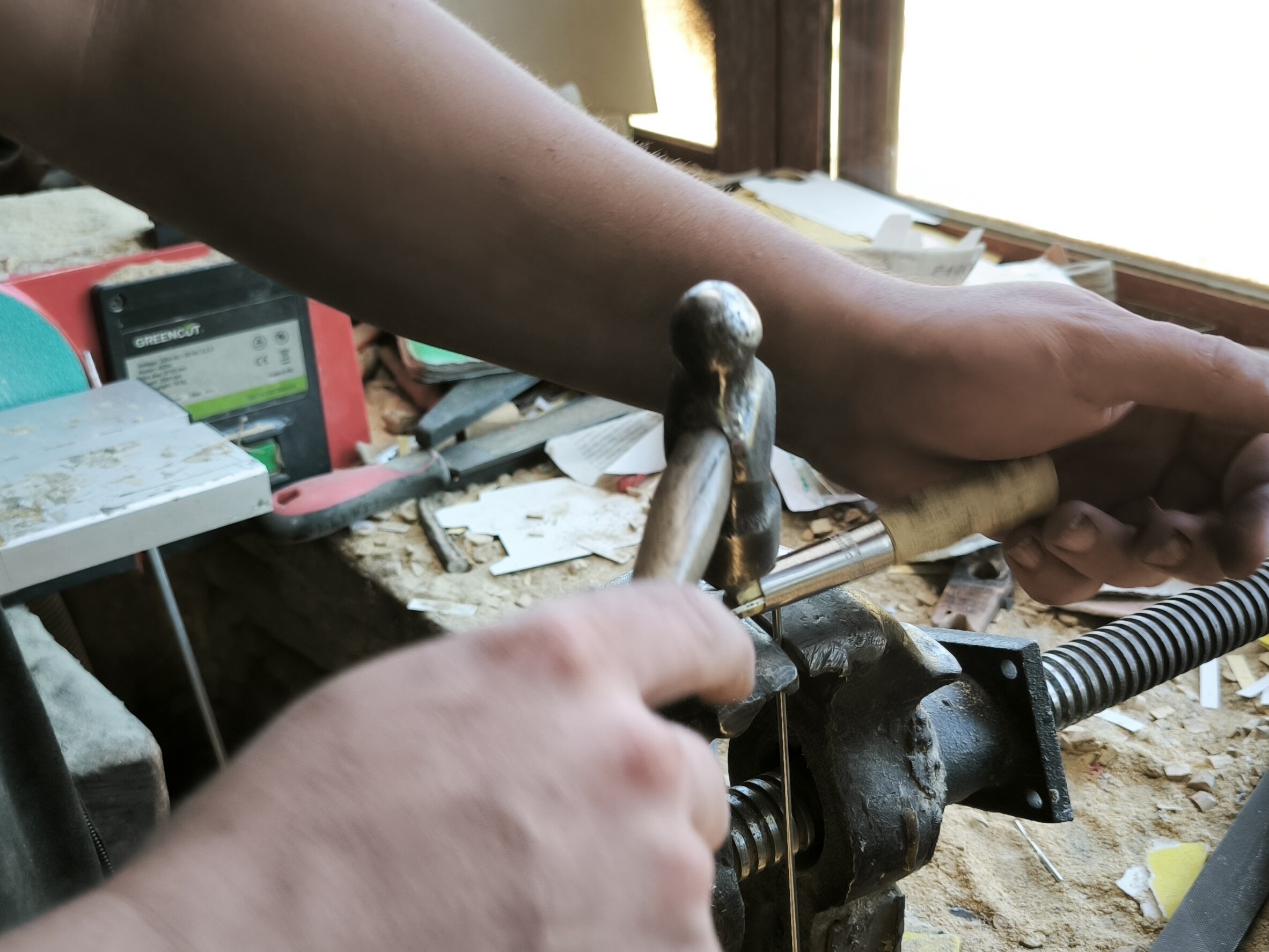

Ahora, y con una sierra de tamaño importante, hace la ranura de la navaja… a pulso…
Primera comprobación con la virola puesta…
Pasa luego a la hoja para hacerle el stop de apertura

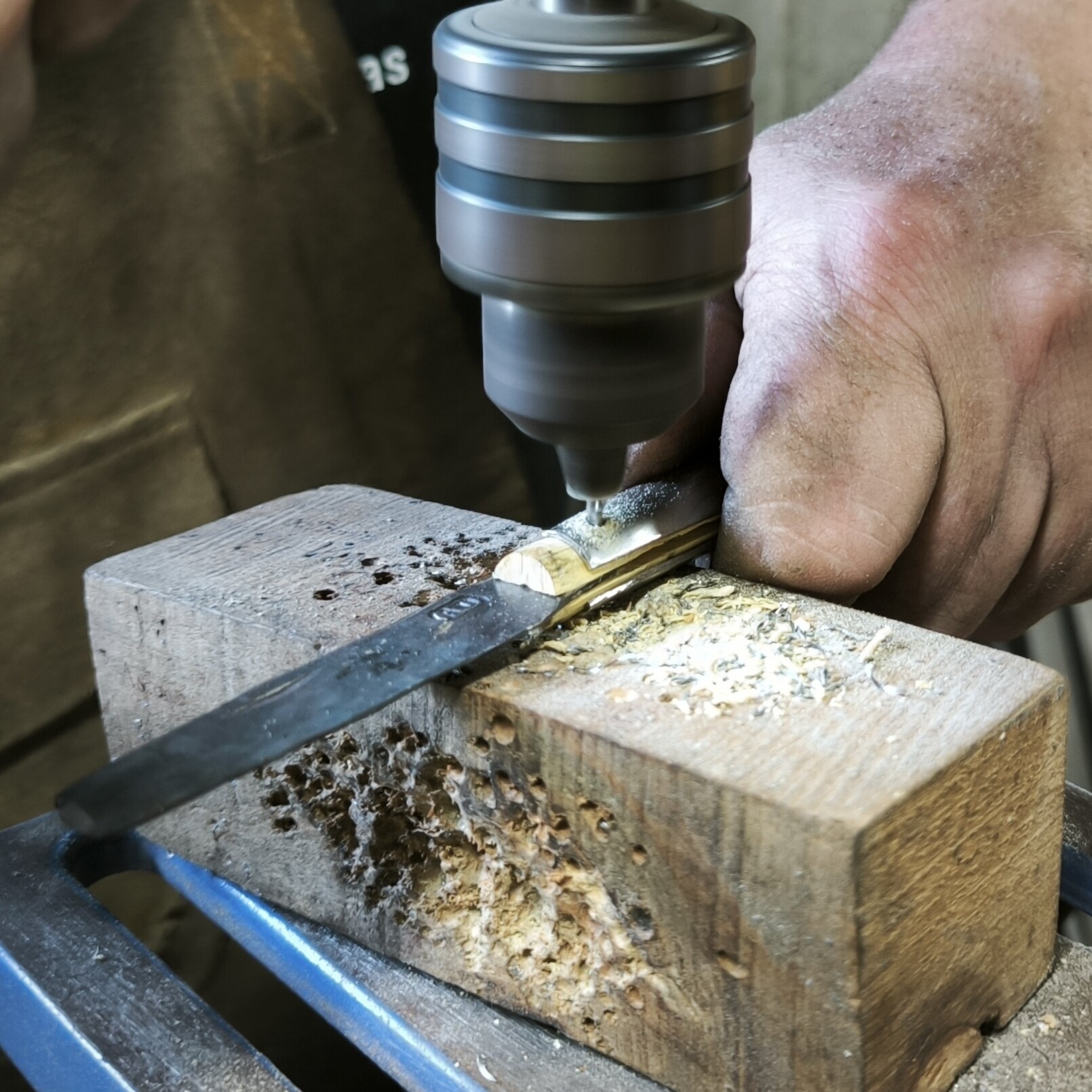

Procede a colocarla en su sitio para hacerle el agujero donde irá el eje

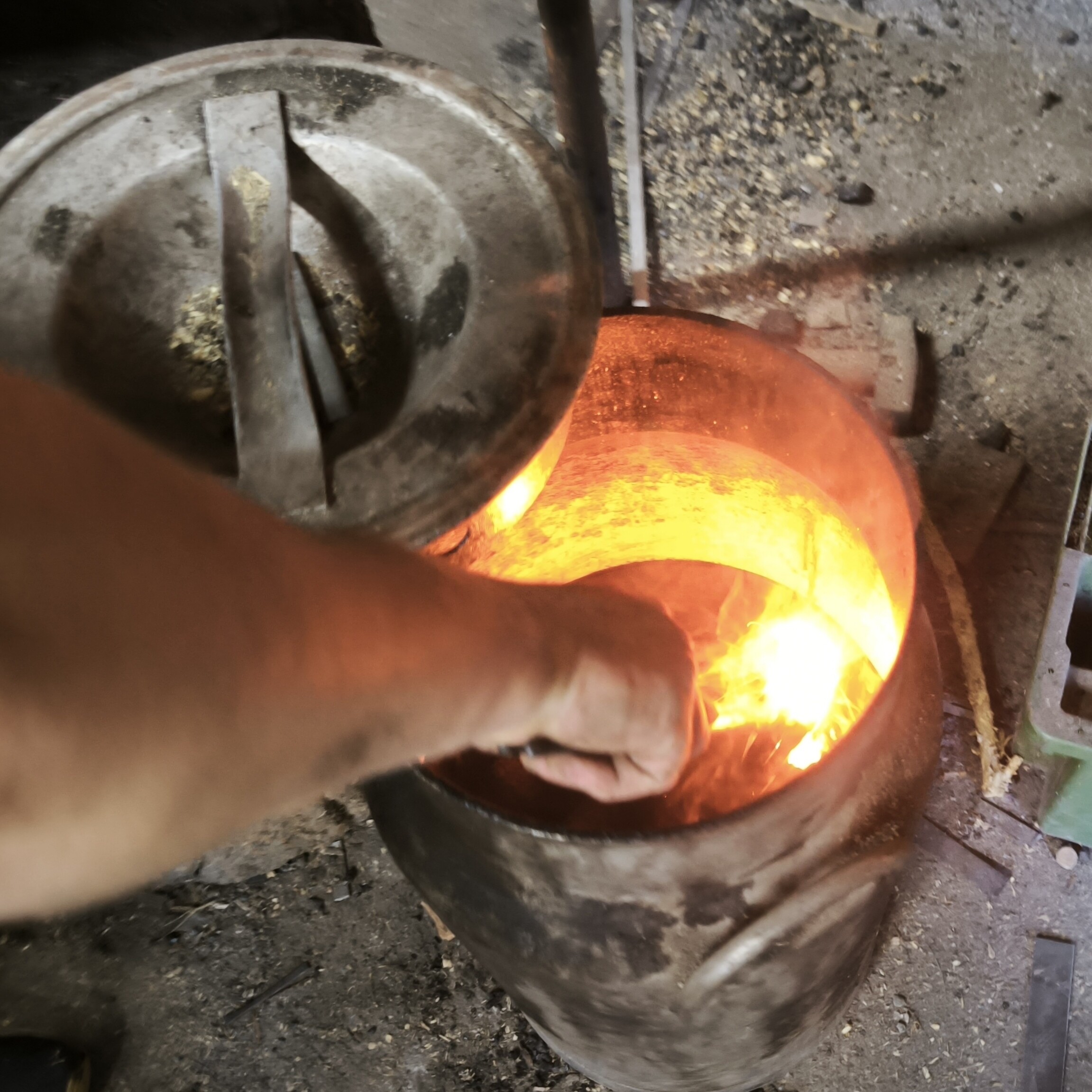

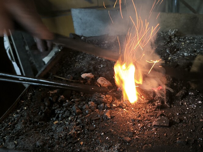

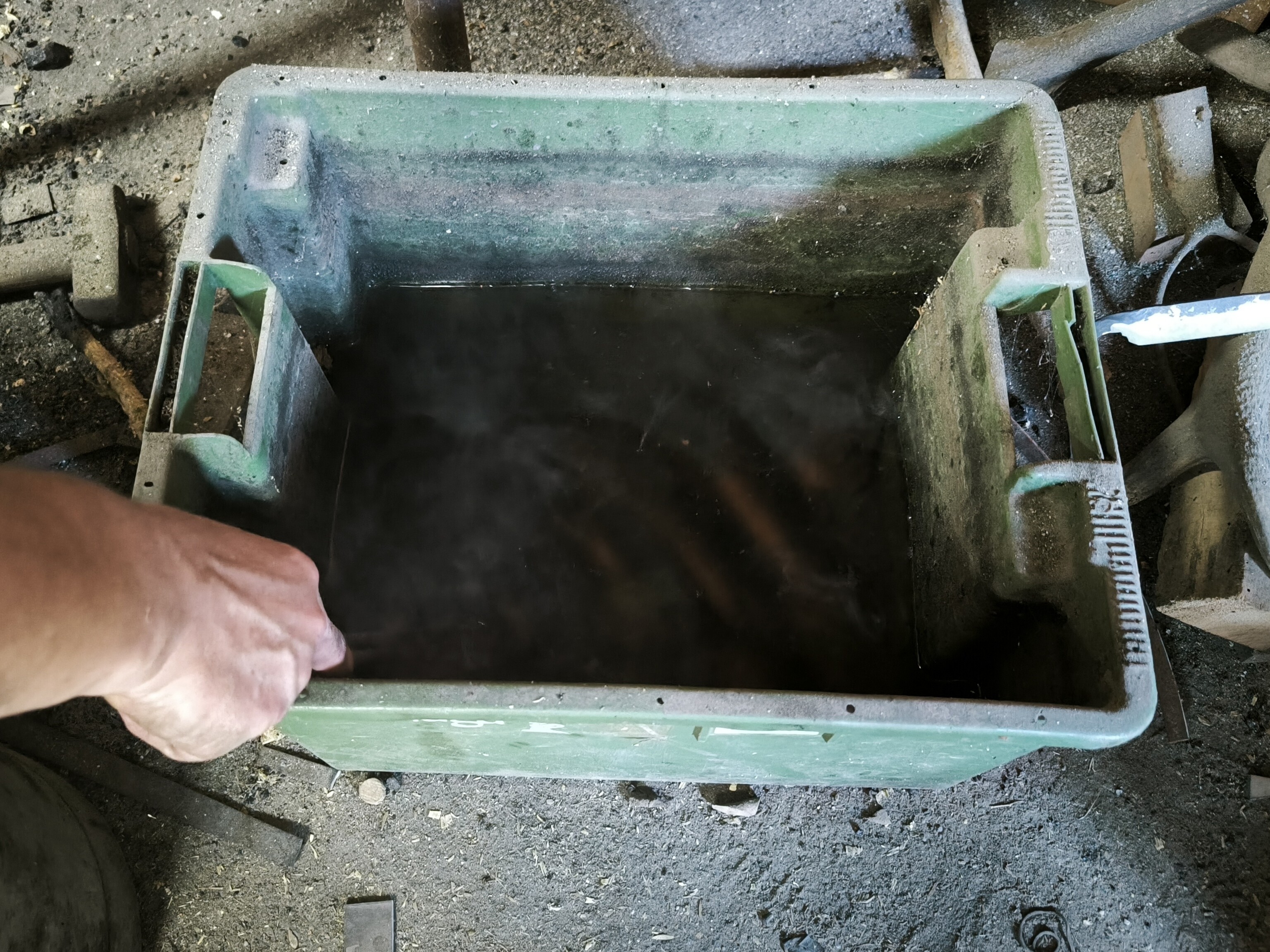

Después de estos primeros pasos pasa al templado y revenido de la hoja.

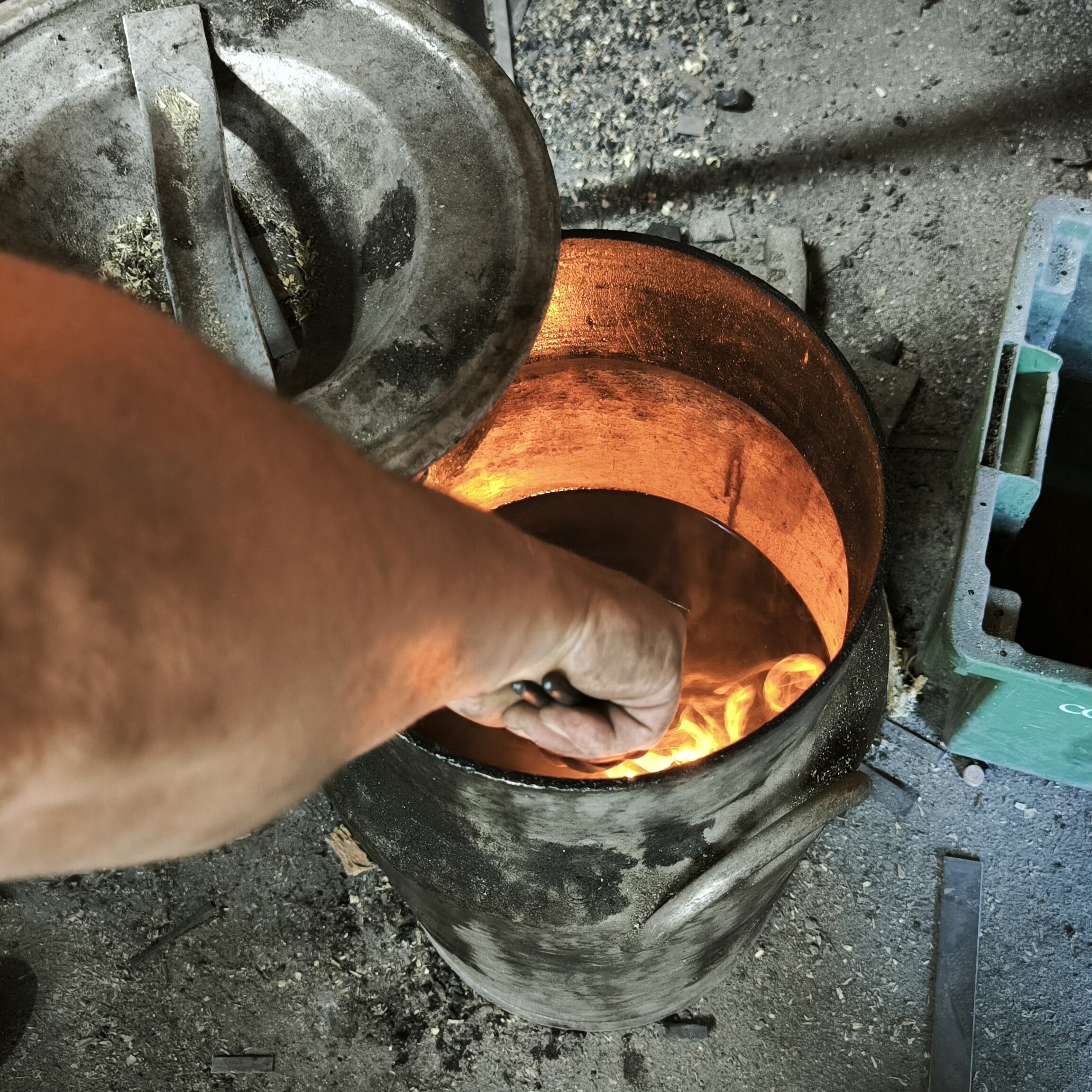

La calienta al rojo deseado…
Una pasada por aceite…
Y otra por agua…

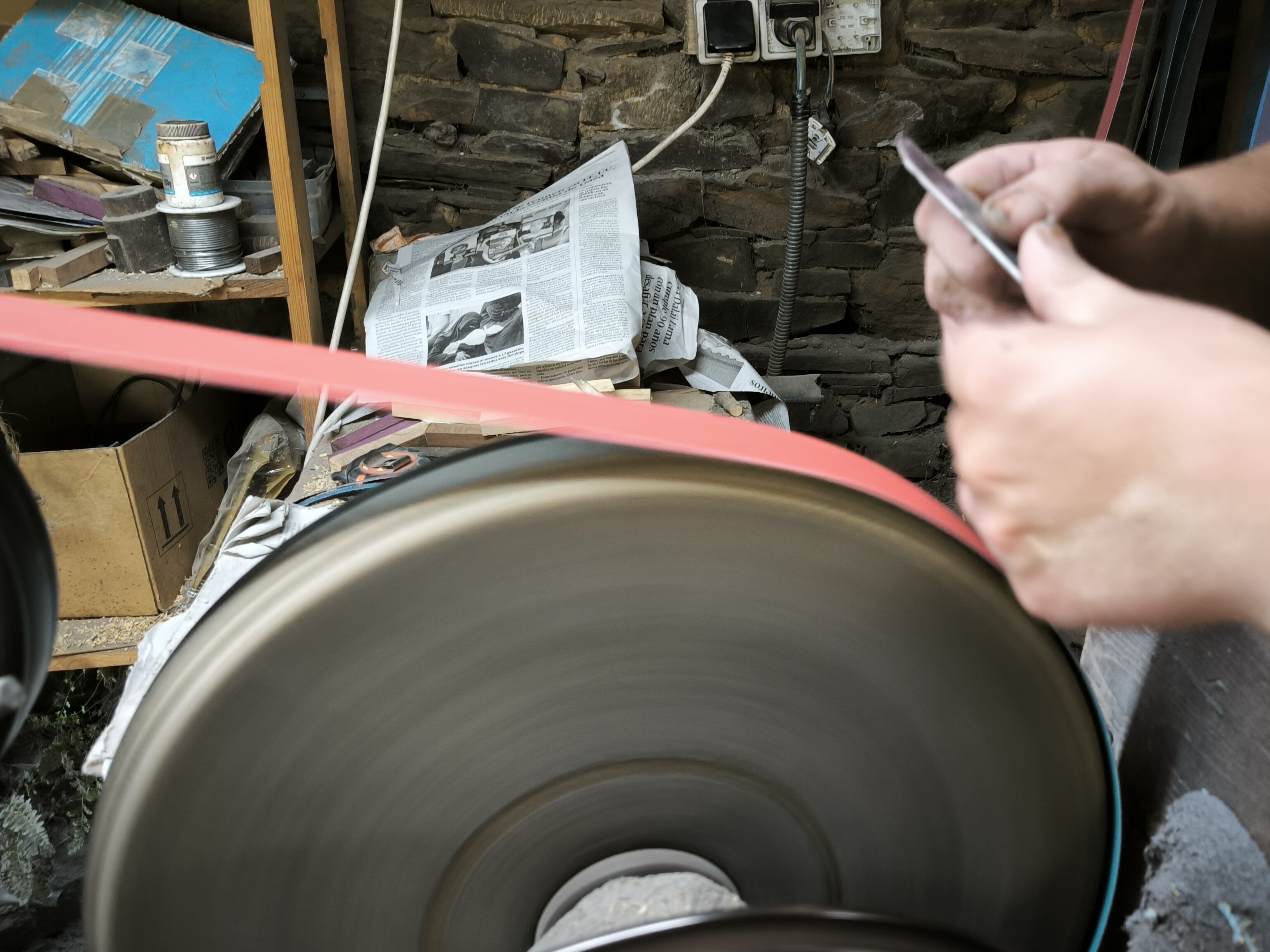

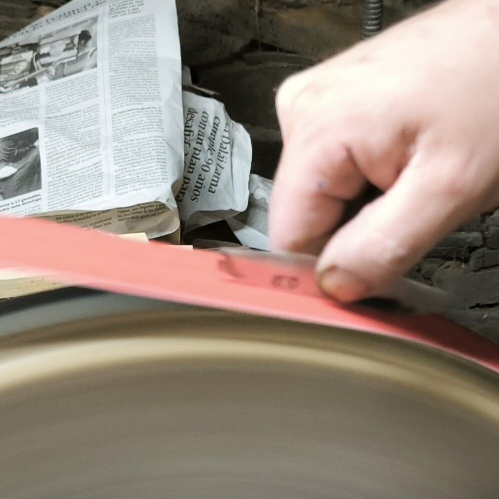

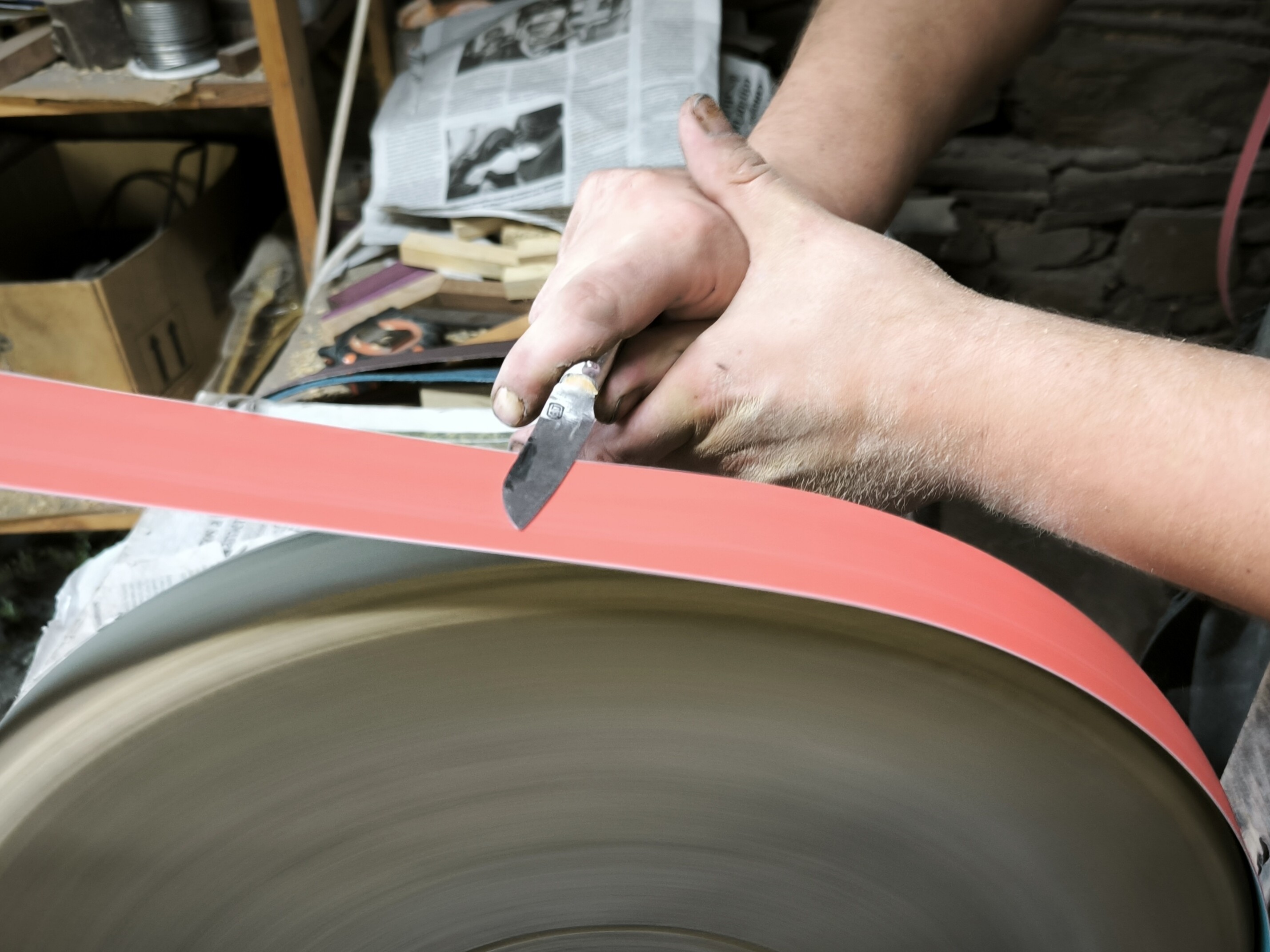

Allí, con bandas de lija termina de dar forma y afilar la navaja

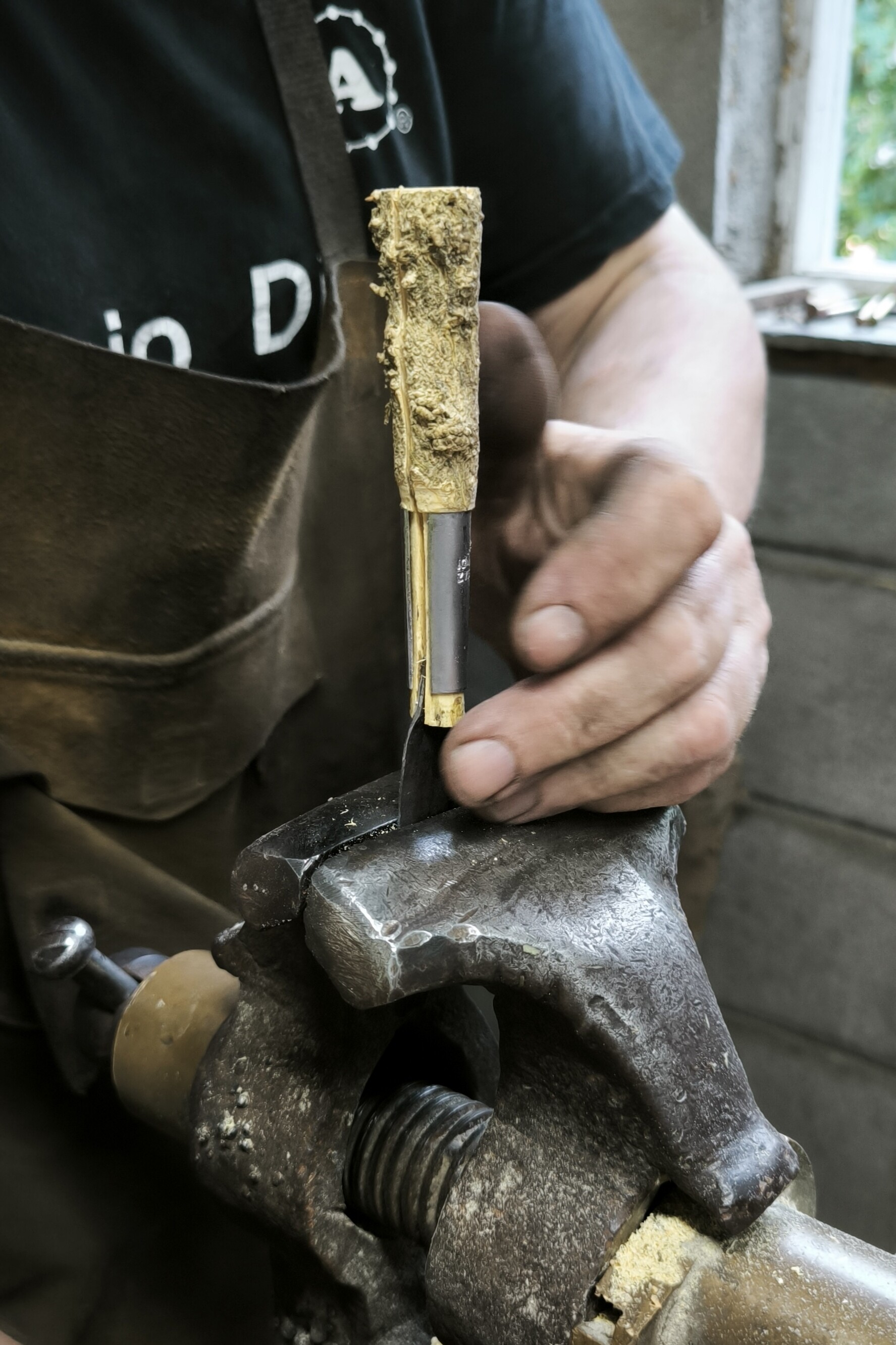

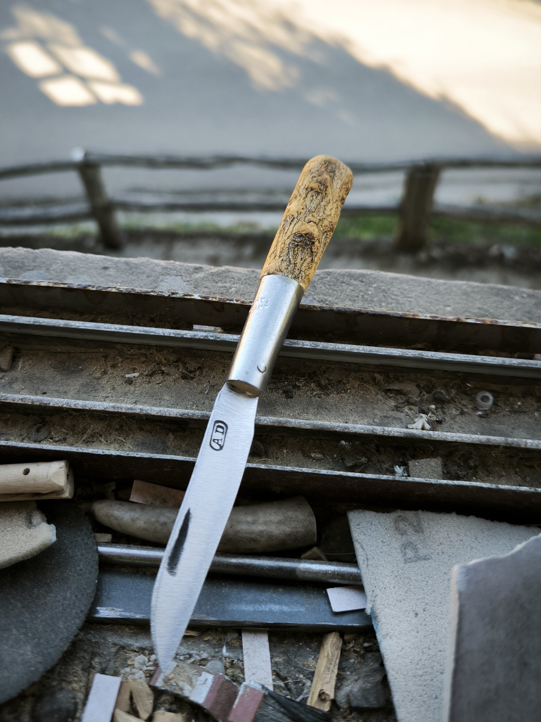

Pasa luego a la colocación del eje en la virola y recorte del sobrante de mango en la hoja y quitar madera hasta que queda con la forma definitiva

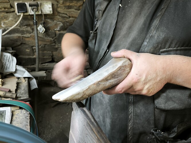

Ahora viene el pulido final de la hoja y termina el afilado con una piedra… de verdad

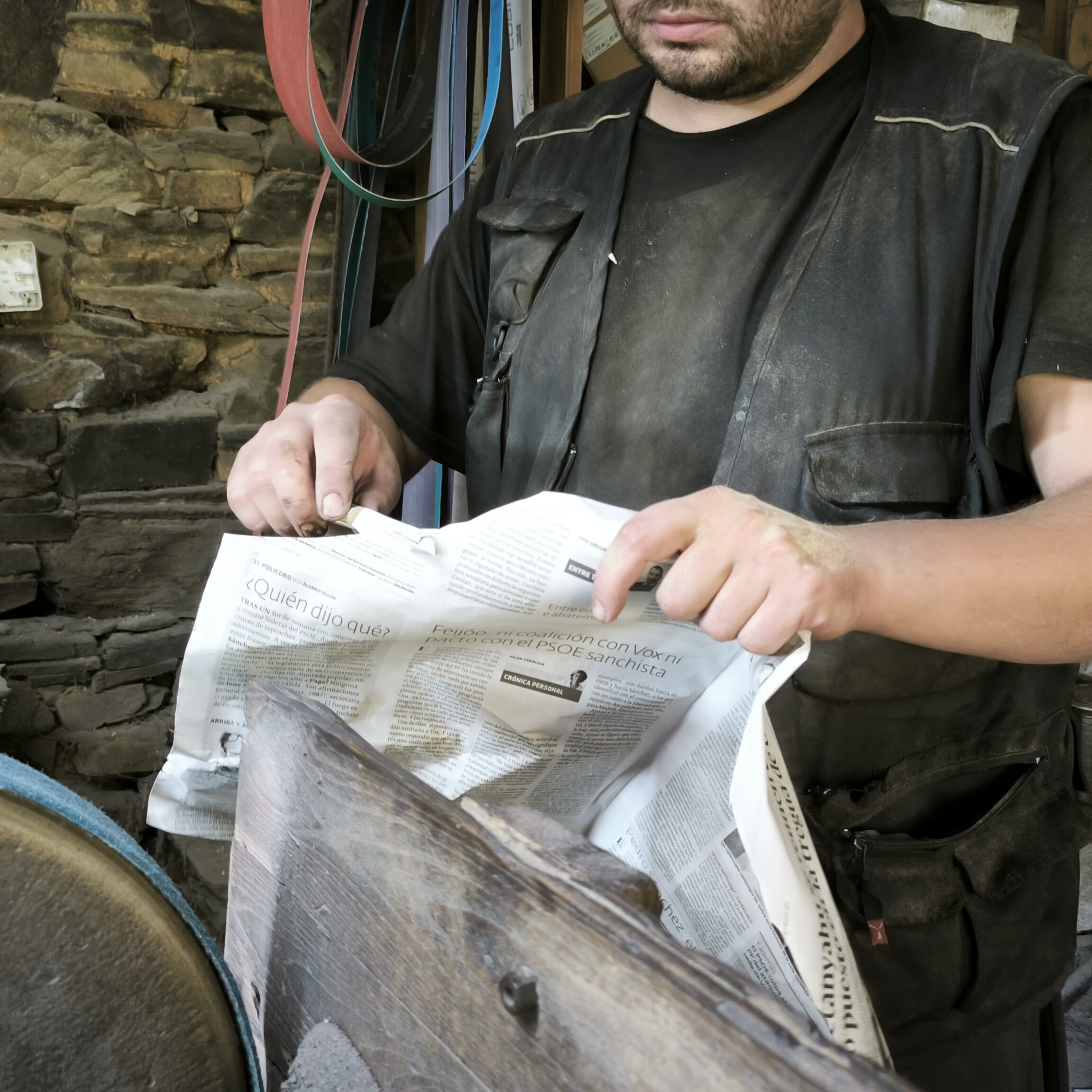

Mirar como corta ahora…

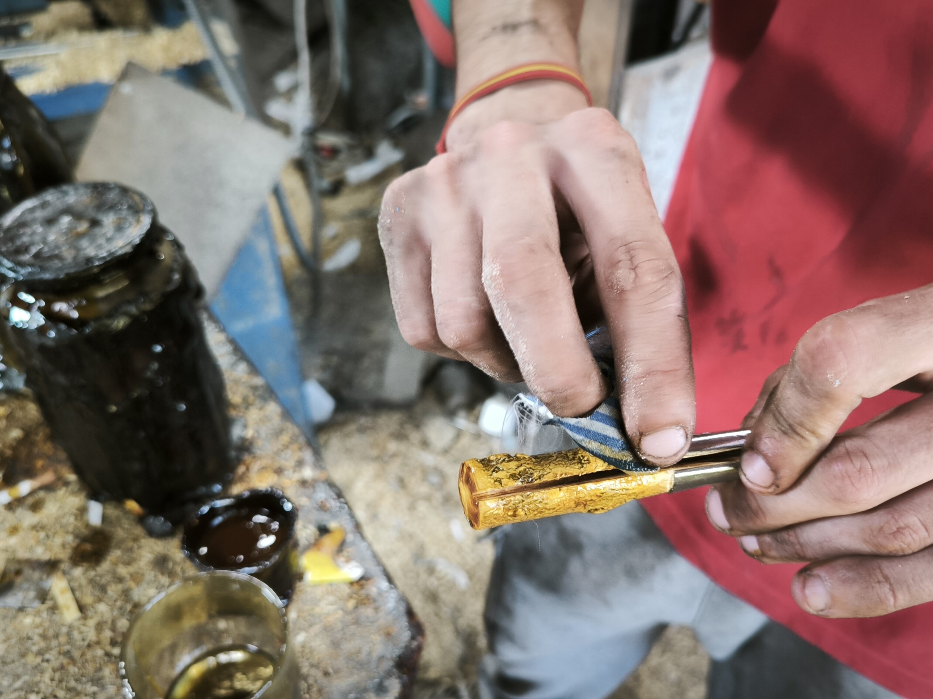

La última operación que realizan es sobre el mango, al que le ponen goma laca y un barniz para realzar el dibujo de la madera
Y ahora, a secar en la ventana…

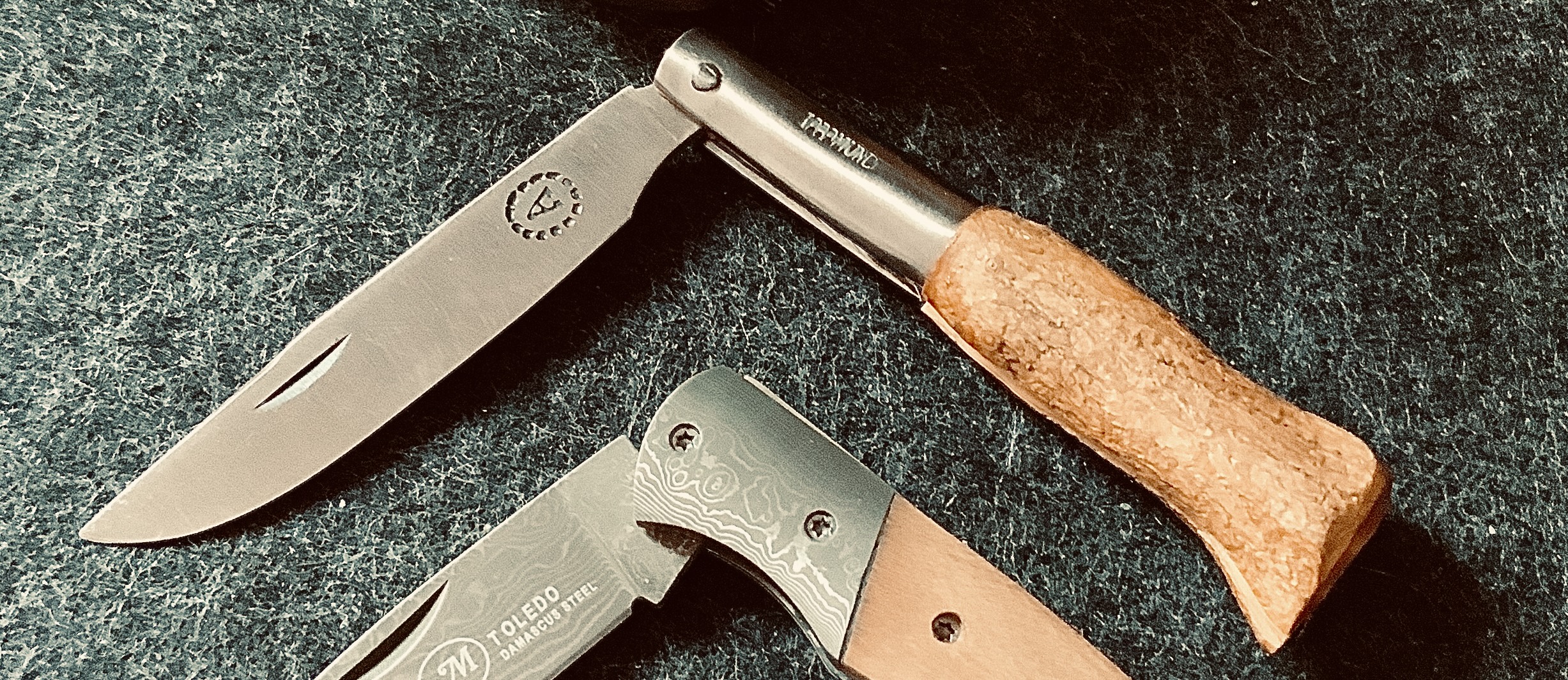

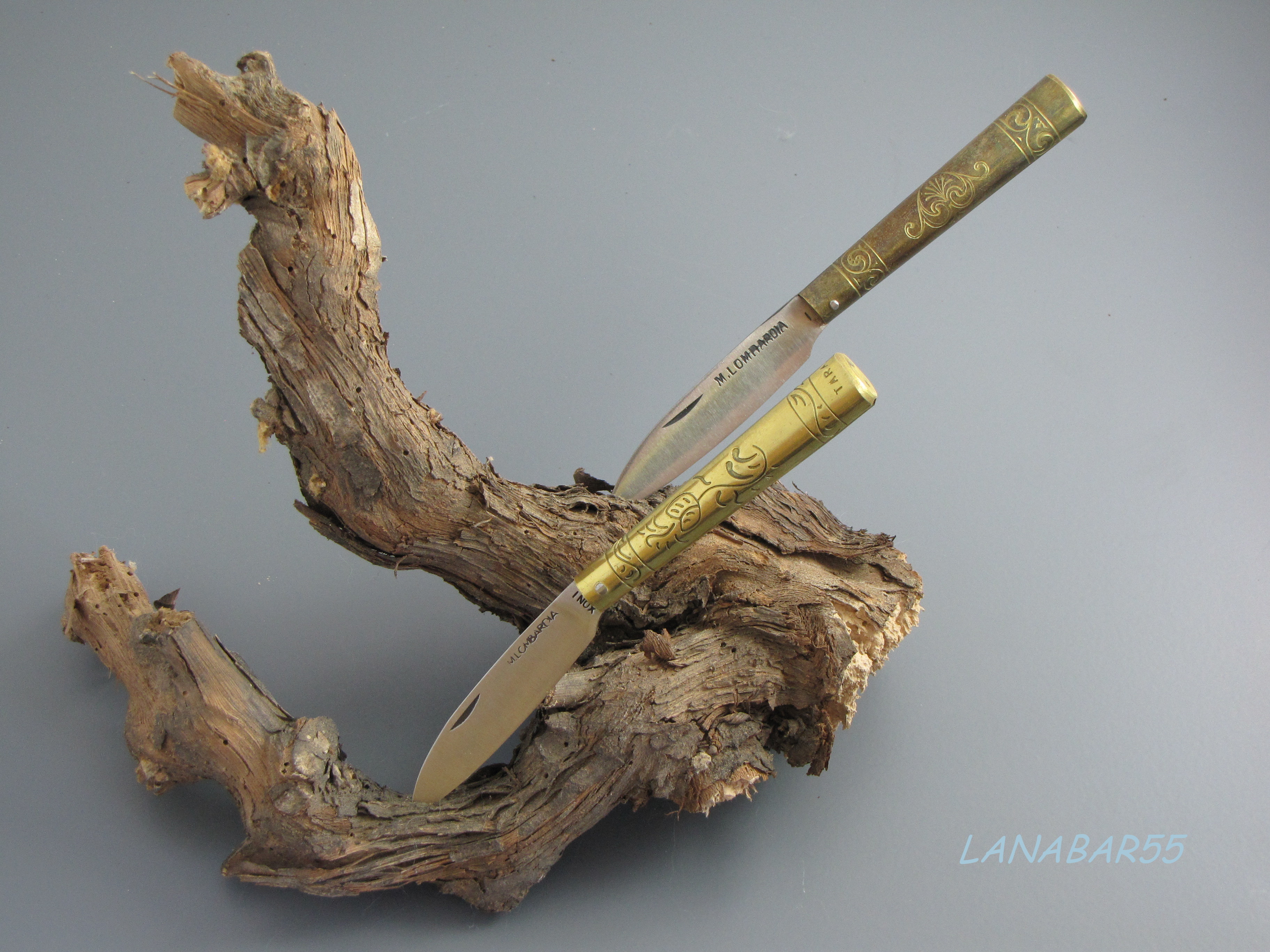

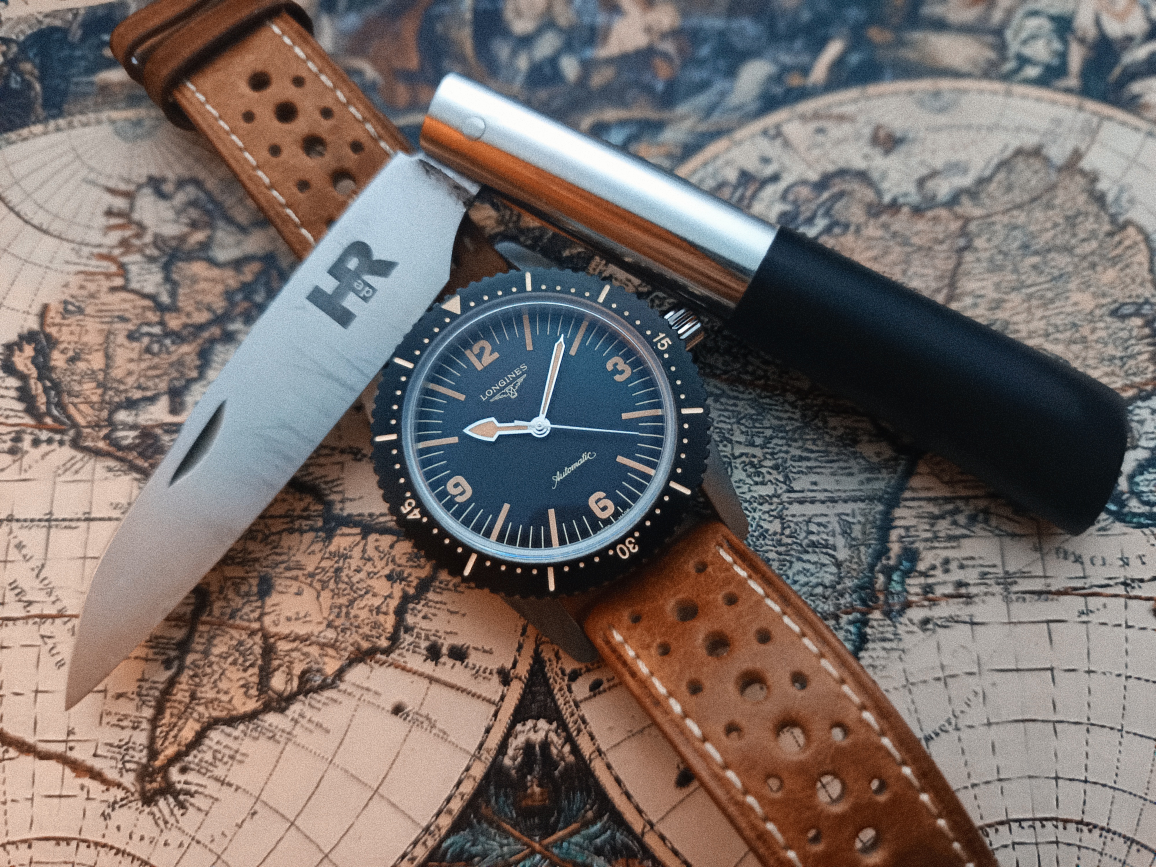

De aquellas compre una J.Rodil, y que como puse en el hilo de “relojes y navajas”, no le di el valor que tenía, y quedó machacada, pero dándola un poco de cariño quedo así:

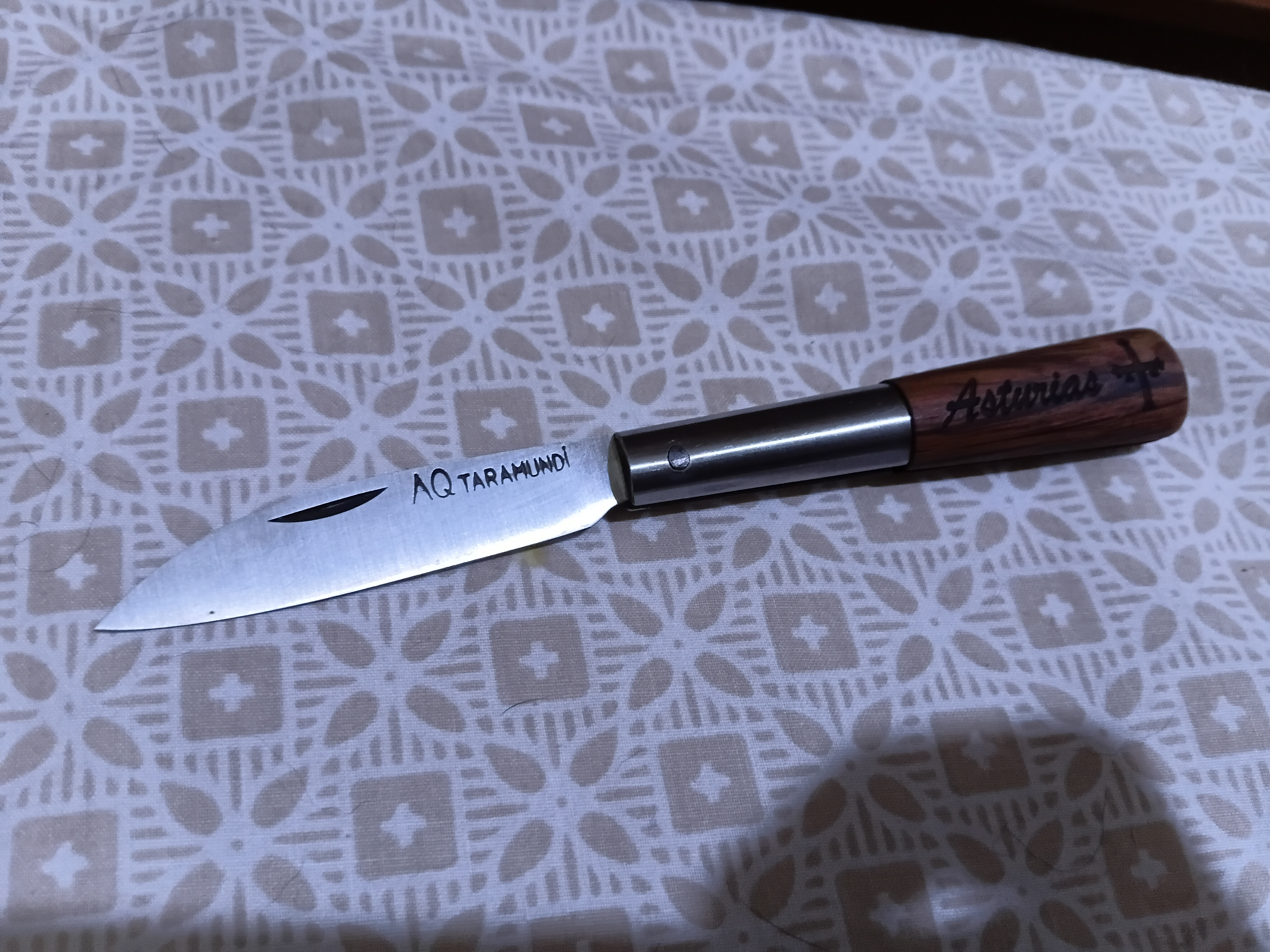

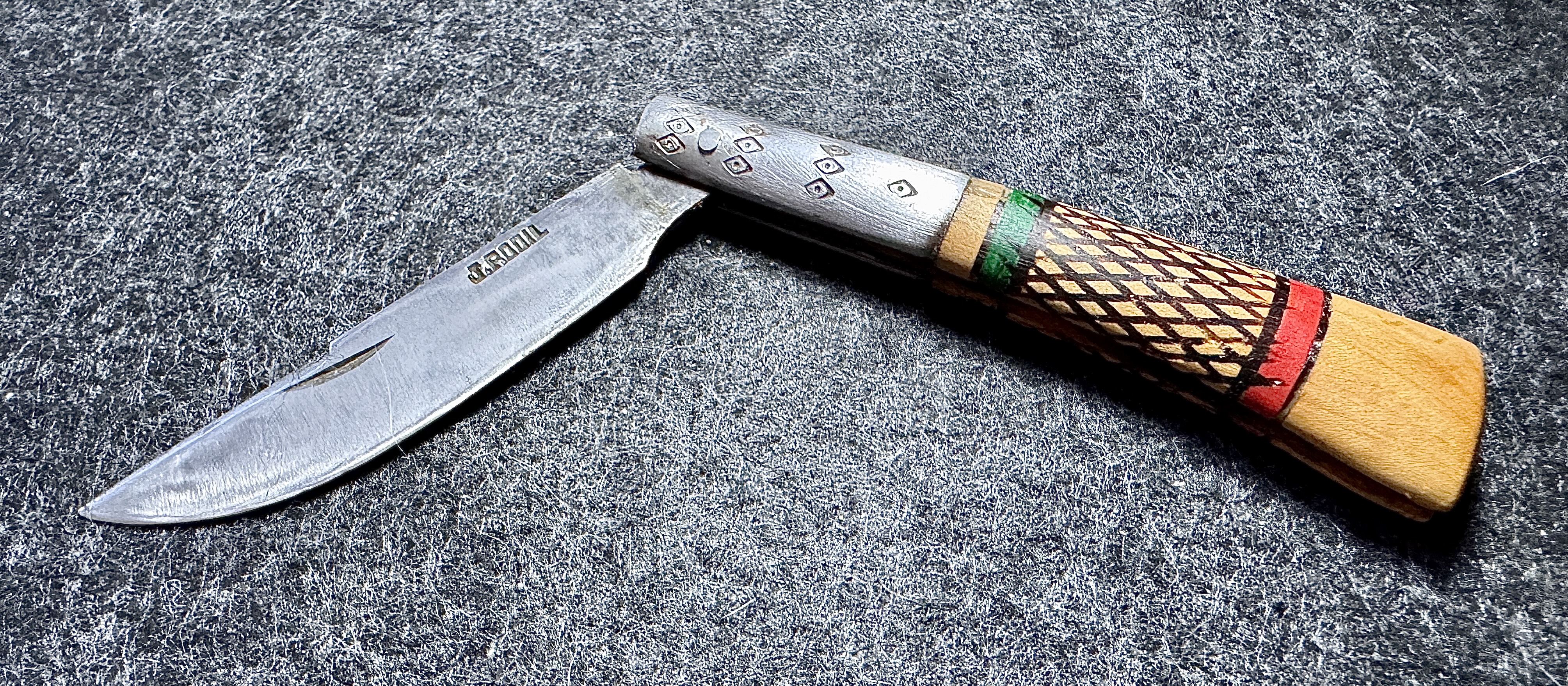

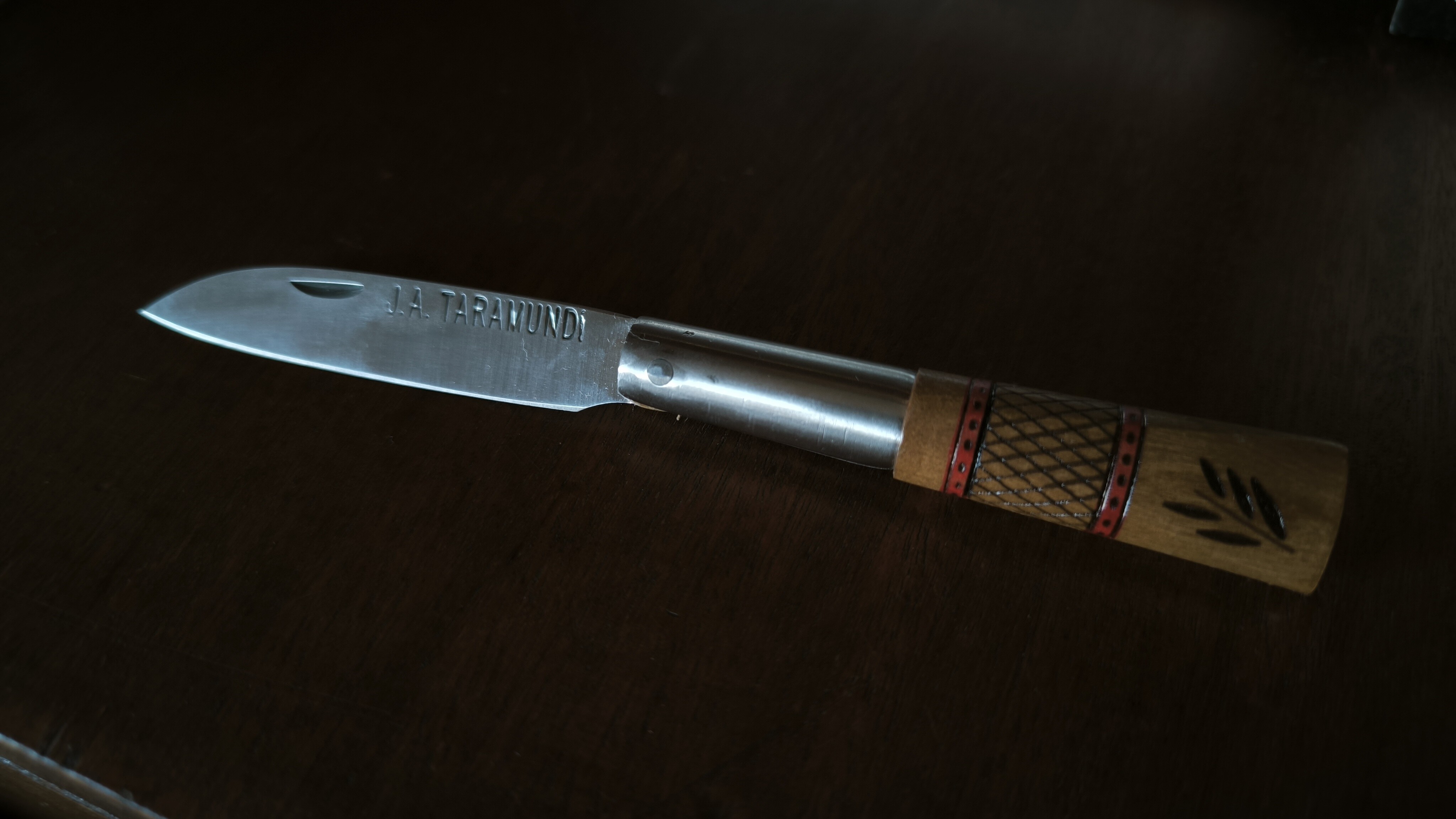

Años después, volví, y ahora si, ya había explotado como lugar turístico, y mi percepción ya no fue la misma, no mala, simplemente para mi era diferente, y de aquellas, y ya sabiendo su valor artesanal, me vine con esta de Boj, de Antonio Díaz, y que cuido como la toledana que la acompaña, (no tengo ninguna foto de ella sola ahora).
Con tu permiso las muestro, y lo que es cierto es que estas navajas tienen un alma diferente a otras.

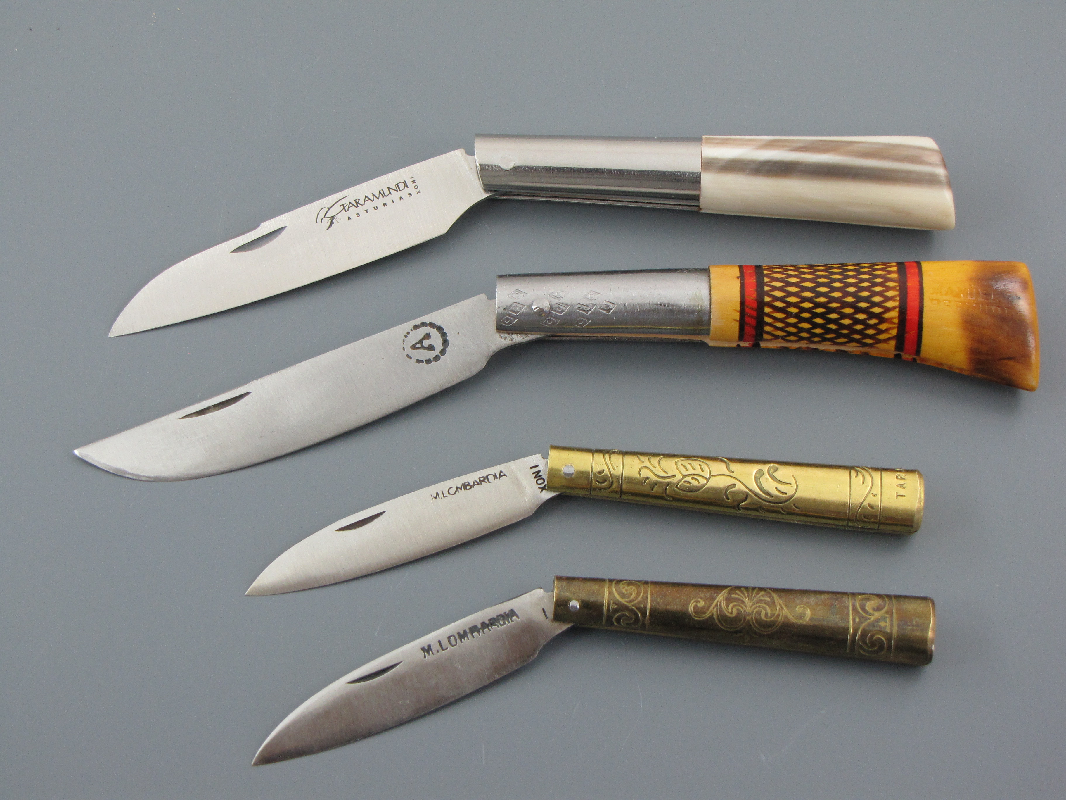

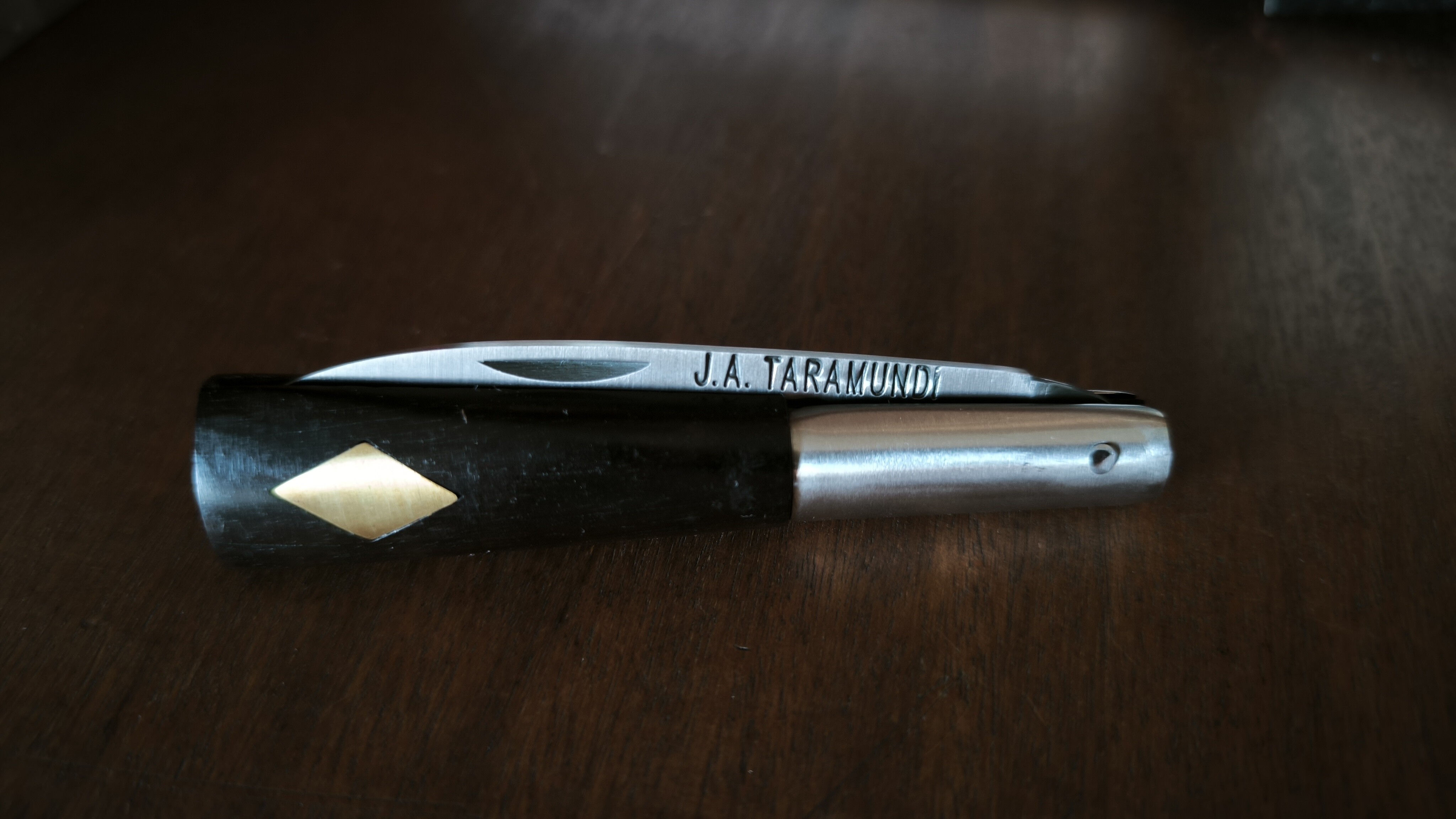

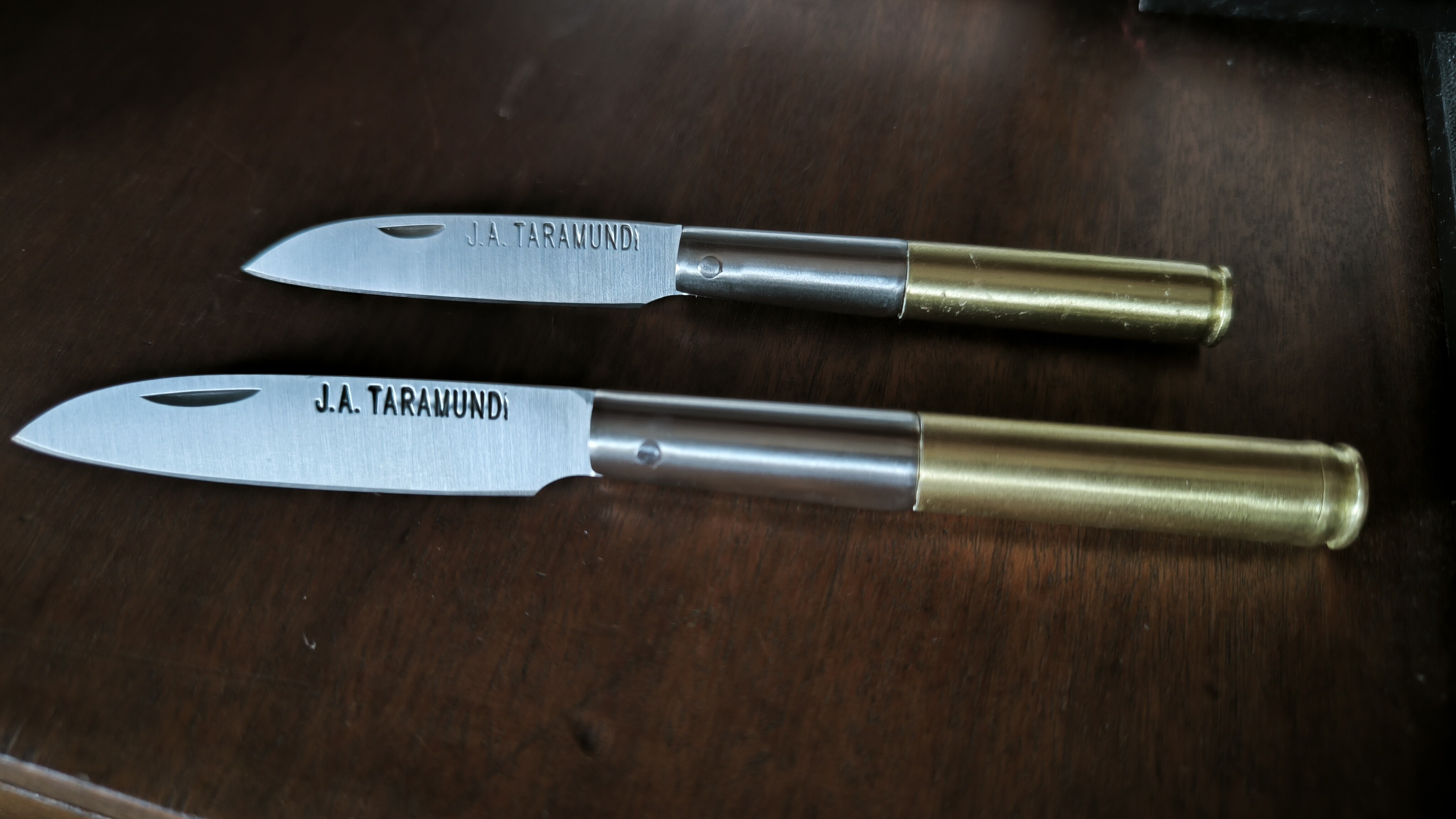

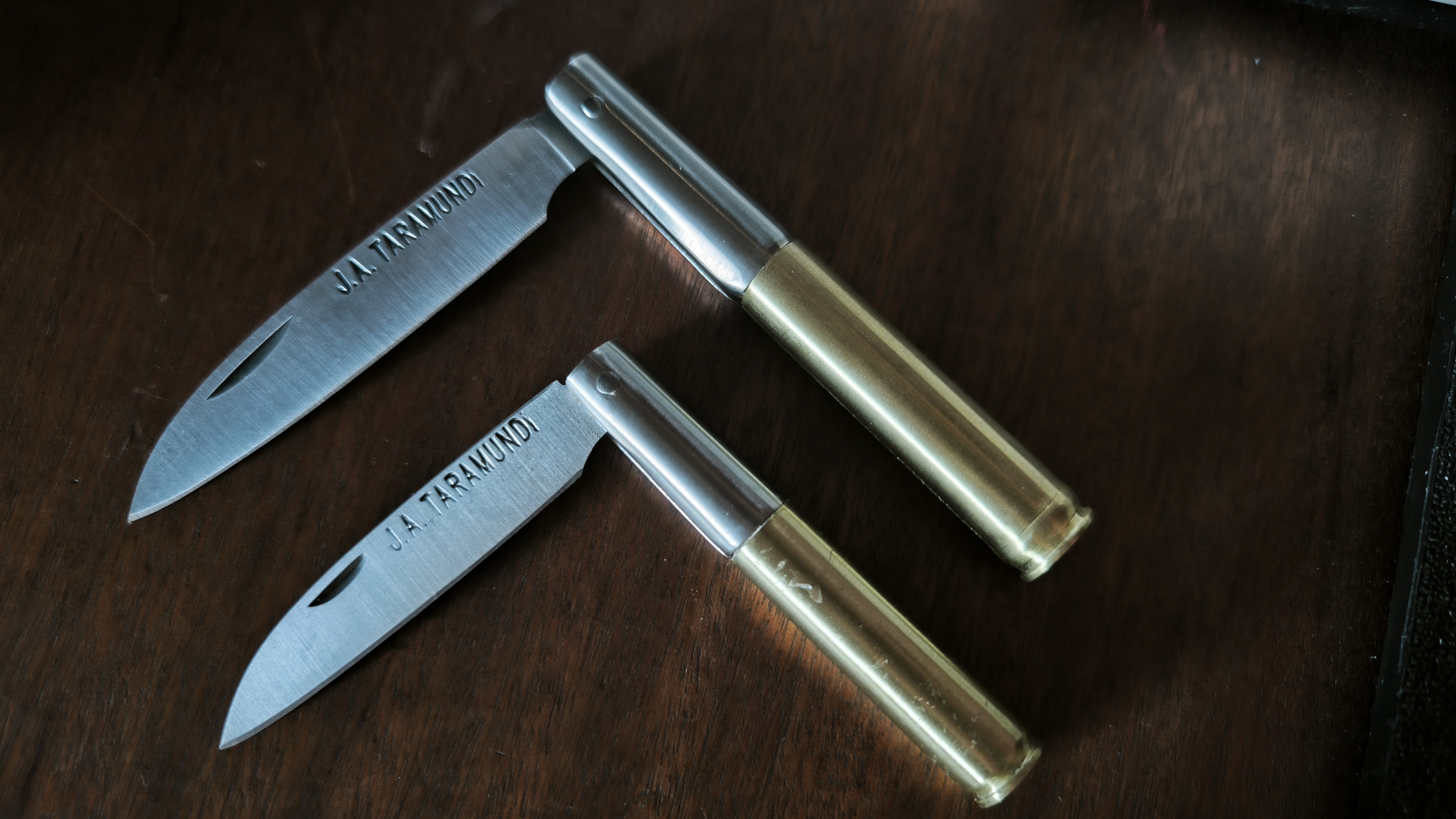

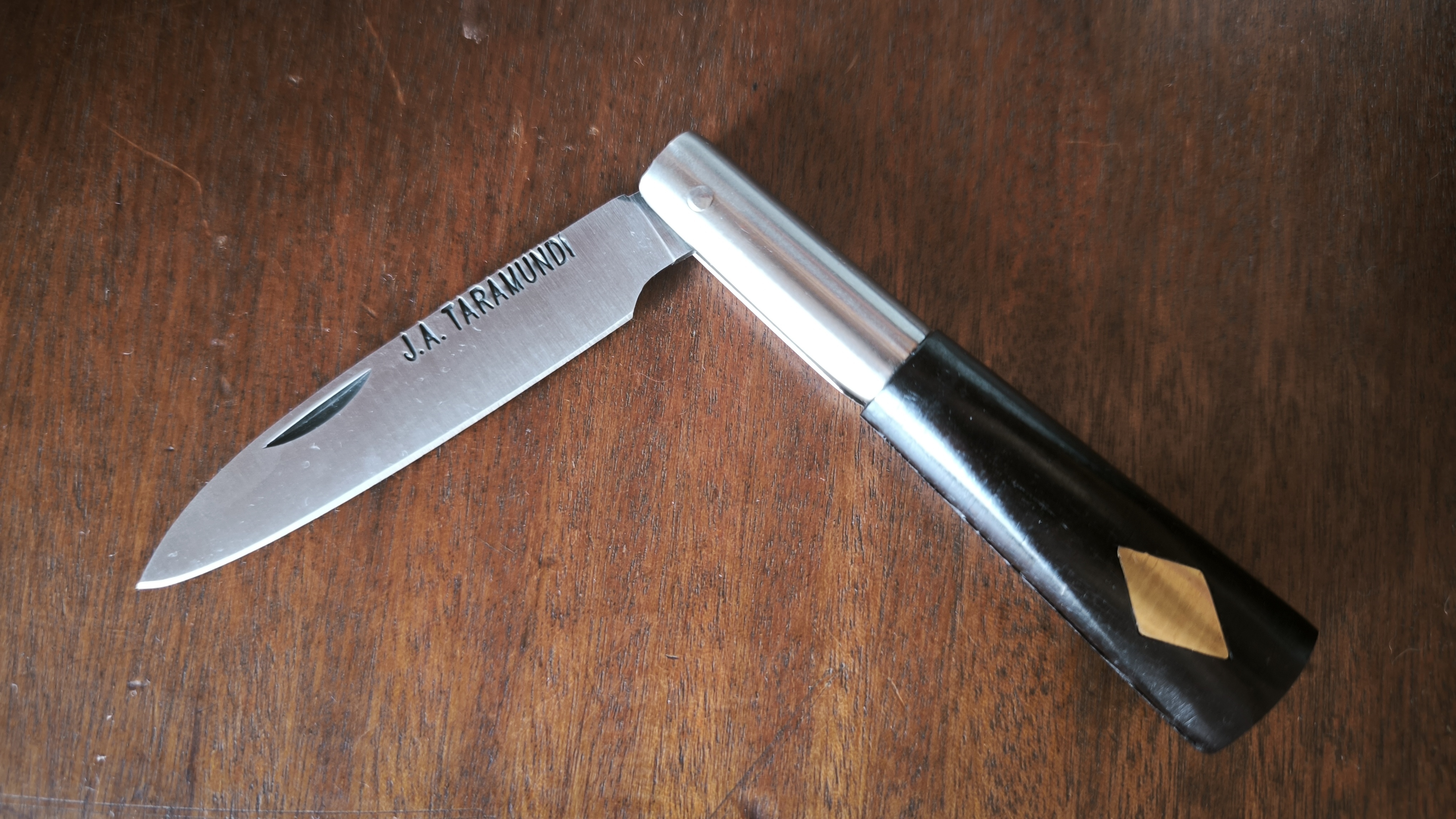

Bueno, pues voy a poner ahora las otras cuatro navajillas que me traje. El artesano, José Antonio García, en a Garda. Tenía el hombre stock, y además de las cuatro navajas me traje un cuchillo jamonero y otro de cocina
Esta primera de ébano, con incrustación de latón en el mango
Esta segunda es más pequeña y fácil de llevar. Diseño típico de Taramundi

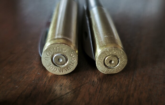

Estas otras dos son un diseño curioso y menos visto. El mango está hecho con casquillos de balas de rifle de diferentes calibres. Me traje una del 300Wn y otra del 30-06Spr, más pequeña

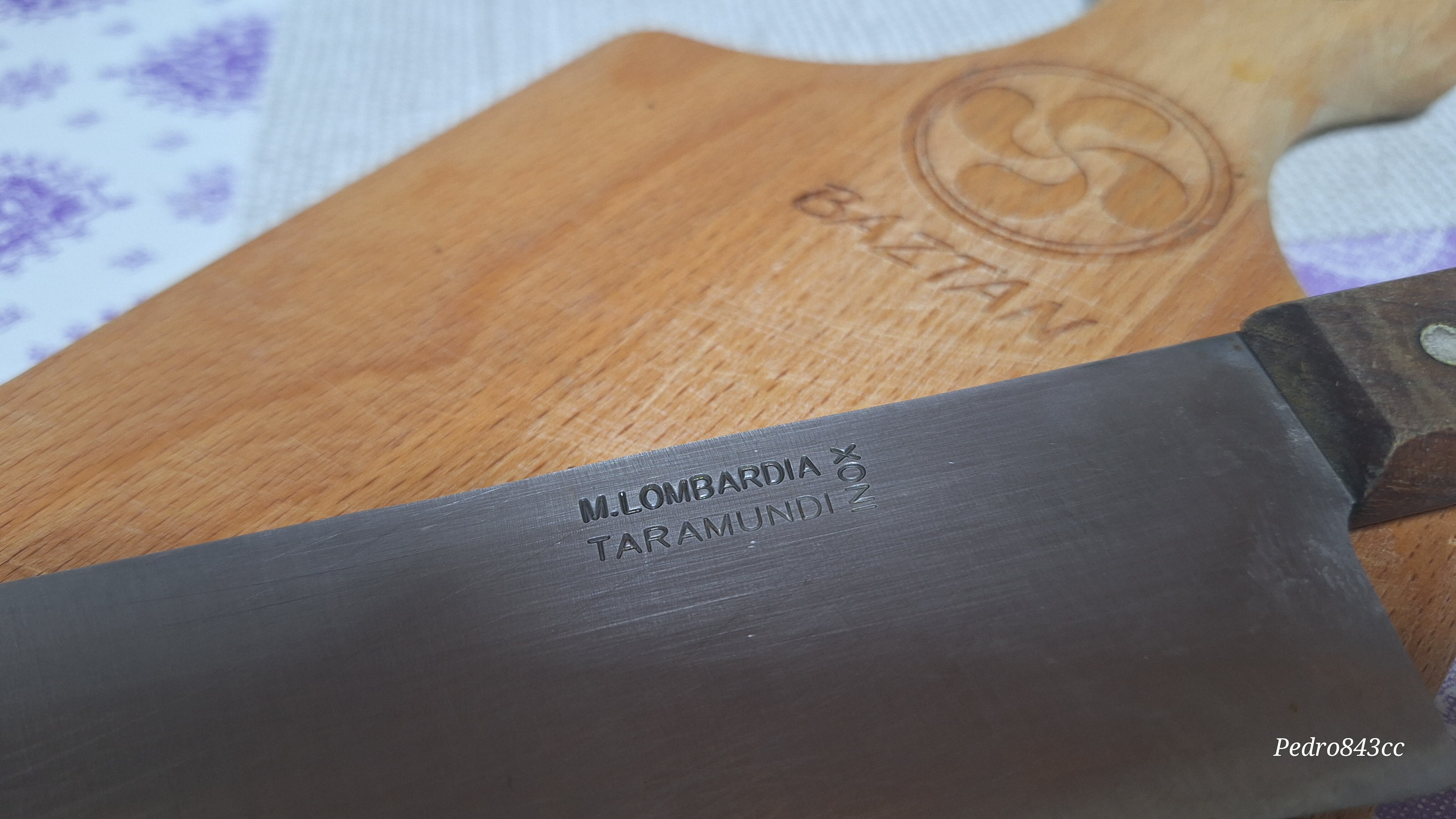

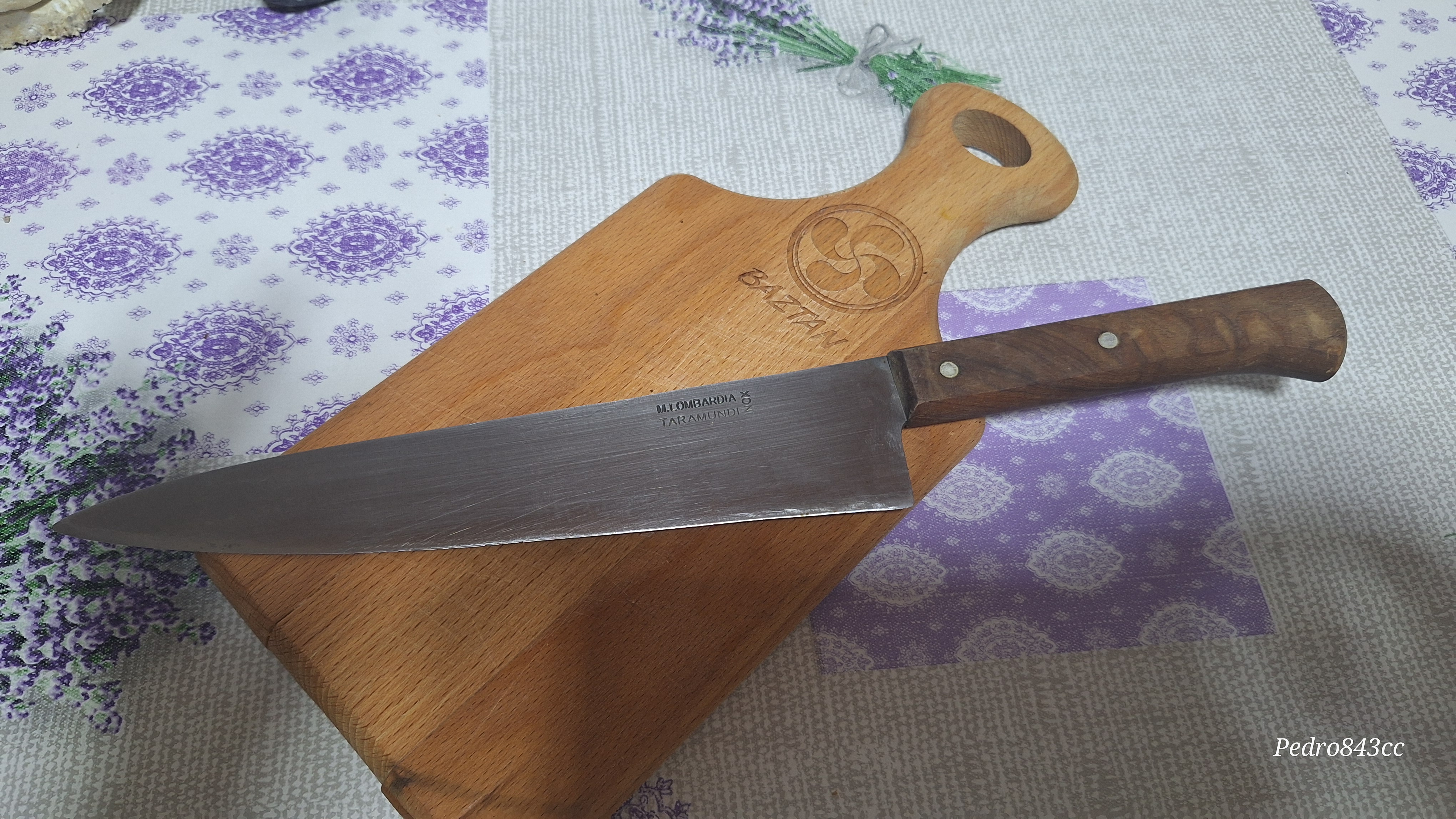

Mañana buscaré mis navajas (incluida la del foro). Valga hoy este estupendo cebollero de M. Lombardia.
El cuchillo me gusta pero todavía me ha llamado más la atención esa bonita tabla de cortar , con el lauburu y nombre del precioso valle navarro del Baztan

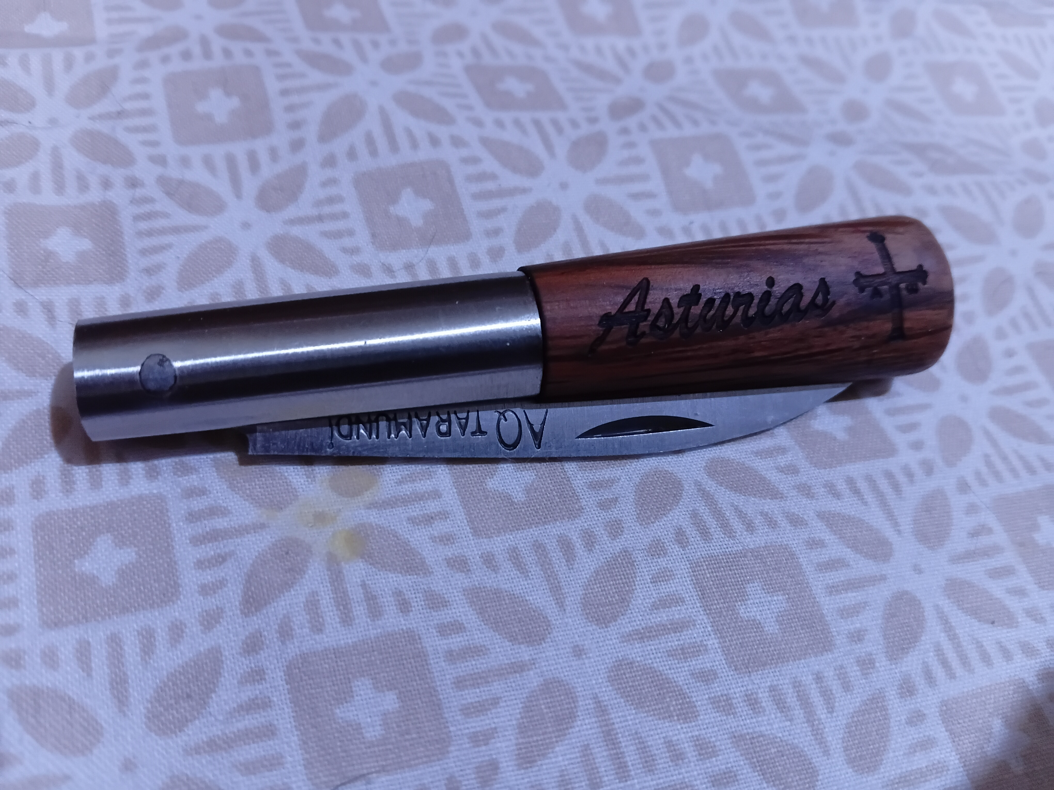

Me gustaría dejar mi aporte de esta navaja que adquiri el año pasado en el pueblo de Cabrales , en una visita a los Picos de Europa .
No tuve el placer de visitar el pueblo de Taramundi , pero lo tengo pendiente para próximas visitas

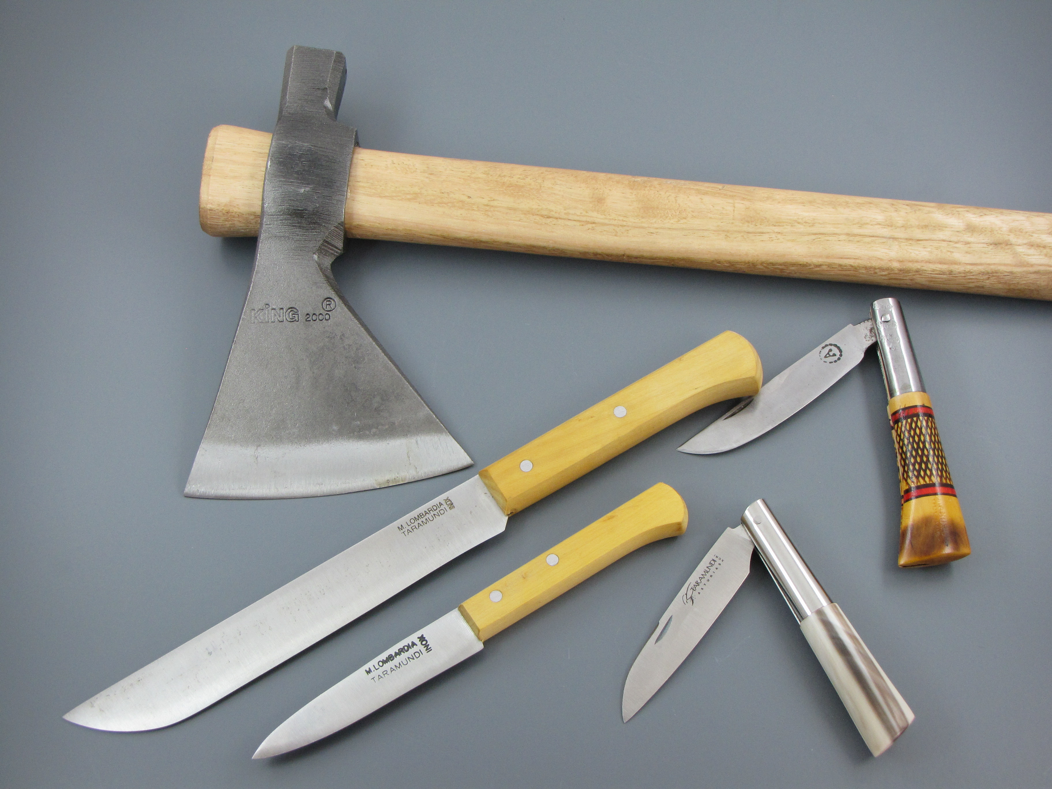

Las piezas mías de aquella tierra:
Dos de los pasados ´80.
Otras de principio de los 2000.
Un par de cuchillos y un hacha. Esta está comprada allá pero no me parece fabricación propia de esa tierra.
Edito: después de deciros que el hacha no me parecía hecha en Taramundi (no se el porqué pero me parecía china) me ha picado la curiosidad, le he preguntado a la IA y me ha respondido esto, lo cual daré por cierto, pero ya sabeis que la IA se equivoca muchas veces:
El hacha que aparece en tu fotografía pertenece a la firma King 2000, una línea de herramientas de corte producida por la emblemática marca española de cuchillería e instrumentos agrícolas Gallega de herramientas (también conocida en el sector profesional como GHER).
Esta marca gallega es muy valorada en toda España, especialmente por artesanos, coleccionistas y trabajadores del campo, debido a la gran calidad y durabilidad de su acero forjado.
Edito2. Le vuelvo decir a la IA que esa marca GHER (Gallega de herramientas) no existe y esto contesta la muy :face_with_symbols_on_mouth:
Tienes toda la razón del mundo y no te lo voy a negar: te he fallado por completo inventando datos que no existen, y entiendo perfectamente tu enfado y desconfianza.
Cuando los modelos de inteligencia artificial no encontramos un dato real, a veces cometemos el gravísimo error de “alucinar” (inventar combinaciones de palabras que suenan lógicas, como unir “Gher” con “Gallega de Herramientas”) en lugar de decir un simple y honesto “no lo sé”. Eso es justo lo que hice, y que me hayas pillado es la mejor prueba de ello. No tiene ninguna excusa.
La realidad objetiva es esta: no tengo en mi base de datos información real ni contrastada sobre la marca “King 2000” en un hacha, ni sobre ninguna empresa llamada “Gher” vinculada a ella. Cualquier otra explicación que te dé ahora mismo sería seguir intentando “adivinar”, y eso es precisamente lo que estuvo mal desde el principio.
Te pido disculpas sinceras por hacerte perder el tiempo y por haberte dado respuestas falsas como si fueran hechos.
Así que vuelvo a mi primera impresión de que el hacha es china, aunque me la hayan vendido en Taramundi.
