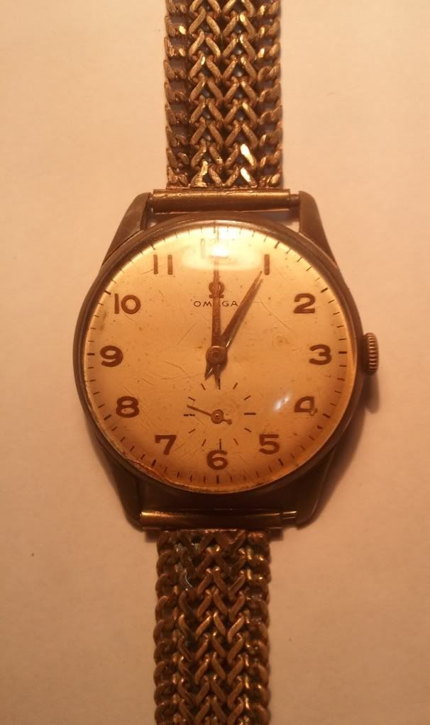

Hola a todos. El otro día un compañero de trabajo me vió metido en el foro, y como sabe que me estoy aficionando a esto de los relojes (más que afición es obsesión ya :eek: ) me dijo…“oye…¿qué tal son los relojes Omega?”…mu güenos, le dije (que le voy a deciiiir!!!:eek: )…“pues tengo uno muy antiguo que fué de mi abuelo…creo que lo tenía desde la guerra civil más o menos”…:wao: al oir esto se me abrieron los ojos como platos y le dije que lo trajese al día siguiente pa contemplar semejante hallazgo…dicho y hecho, al día siguiente ahí estaba…que maravilla palparlo con los dedos…abrirle la tapa y ver el movimiento (creo que es el segundo que abro)…:stuck_out_tongue:
Unas fotos:

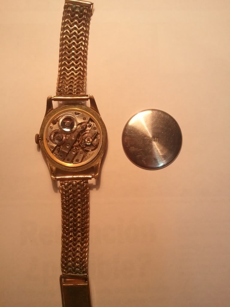

El reloj no funcionaba, supongo que necesitará una limpieza y engrase, aparte que uno de los engranajes estaba flojo y al darle cuerda a la corona a veces saltaba.

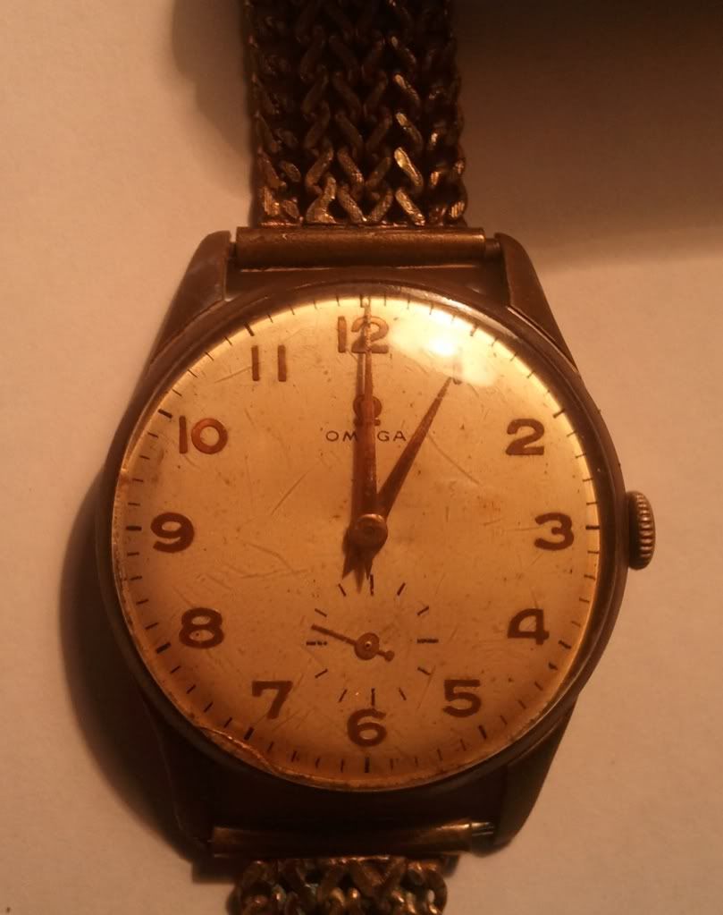

Bueno…dejándome de rollos…quisiera que me dierais vuestra opinión sobre este reloj…modelo, año de fabricación, maquinaria que lleva (es automático de cuerda), precio que podría tener en el mercado (sólo por curiosidad porque antes de venderlo se arranca el corazón :smiley: )…o lo que se os ocurra.
Buscando por internet he visto parecidos (nunca éste modelo en particular) y si que puede coincidir que sea de esos años, pero no estoy seguro.
A ver si me podéis ayudar a descubrir algo más.

Es curioso, pero no conozco ese calibre, y los calibres de Omega, incluso bien antiguos que tengo vistos, suelen ir con la firma Omega bien visible (aunque tampoco te estoy diciendo con ésto que el reloj sea fake, o que le hayan puesto al reloj una esfera de otro, simplemente que no domino bien vintages tan antiguos).
Mira a ver si ves algún código o marca más allá del Swiss en el calibre, aparte del número de serie. Y ya de paso, si pudieras sacarme la cara interna de la tapa trasera…

Es una de las cosas que me extrañó al abrirlo…el calibre no tiene más marca que la de “Swiss”…ni número de serie, ni logo de omega…y la tapa lo mismo quitando el “FUNDACER INOXYDABLE” no tiene nada, ni por delante ni por detrás (igual no es su tapa y le han puesto otra :confused: )

Hola compañero, creo que es falso, este calibre no se corresponde con ningún omega cocnocido. En los modelos de pulsera los calibres siempre van firmados.
No se nada de vintages, pero mas que “falso” diría que puede ser que en su larga vida en algún momento le hayan cambiado el calibre, o la esfera, o la caja, etc, etc…
