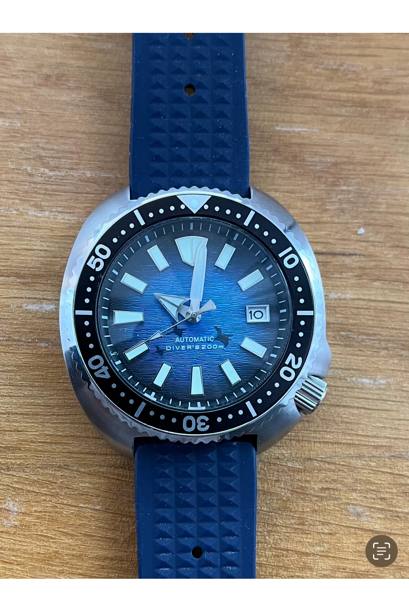

Es un diseño curioso, muy barroco por así decirlo. Para serte sincero solo me lo he puesto una vez :man_facepalming:t2:
Vamos allá:
-Caja y correa:
36,02€ | Nueva caja de reloj tallada con patrón de vidrio de doble cúpula, accesorios de 36,5 MM * 41MM, funda para reloj con movimiento Seiko NH35 NH36 NH70
-Agujas:
3,69€ | Manecillas NH35 para relojes, punteros, oro rosa, negro, oro, plata, manecillas para reloj de cócteles para movimiento NH35/NH36/4R/7S
-Rotor:
23,19€ | Traje de estilo esclavos con Rotor de peso oscilante para la serie NH 4R35B 4R36A, accesorio de reacondicionamiento de movimiento automático, montaje gratuito al por mayor
-Esfera:
6,59€ | Esfera de reloj de 28,5 MM con rayas Sunburst, superficie Simple con piezas de repuesto de esfera de reloj de una sola fecha para movimiento NH35/364R/7S
Ya sabes que las mismas piezas las tendrás en otras tiendas, seguramente a diferente precio.

Buenos días compañero que compraste las piezas en Ali?
Ah…necesito saber cómo!!!…
Muchas gracias Raimón :wink::wink:
Si. Es un Pagani y el dial y agujas de Aliexpres
Gracias por la info
Cómo has coseguido ese efecto en la caja? Yo me estoy mirando de usar ese dial, con la misma caja pero en bronce envejecido…..
Pues mira. No te lo puedo decir porque no lo se. Me lo hace un compañero. Sé que lo hace, según me dice, con ácido. Pero no sé qué ácido es. “Secreto profesional” :man_shrugging:t2::man_shrugging:t2::man_shrugging:t2:
