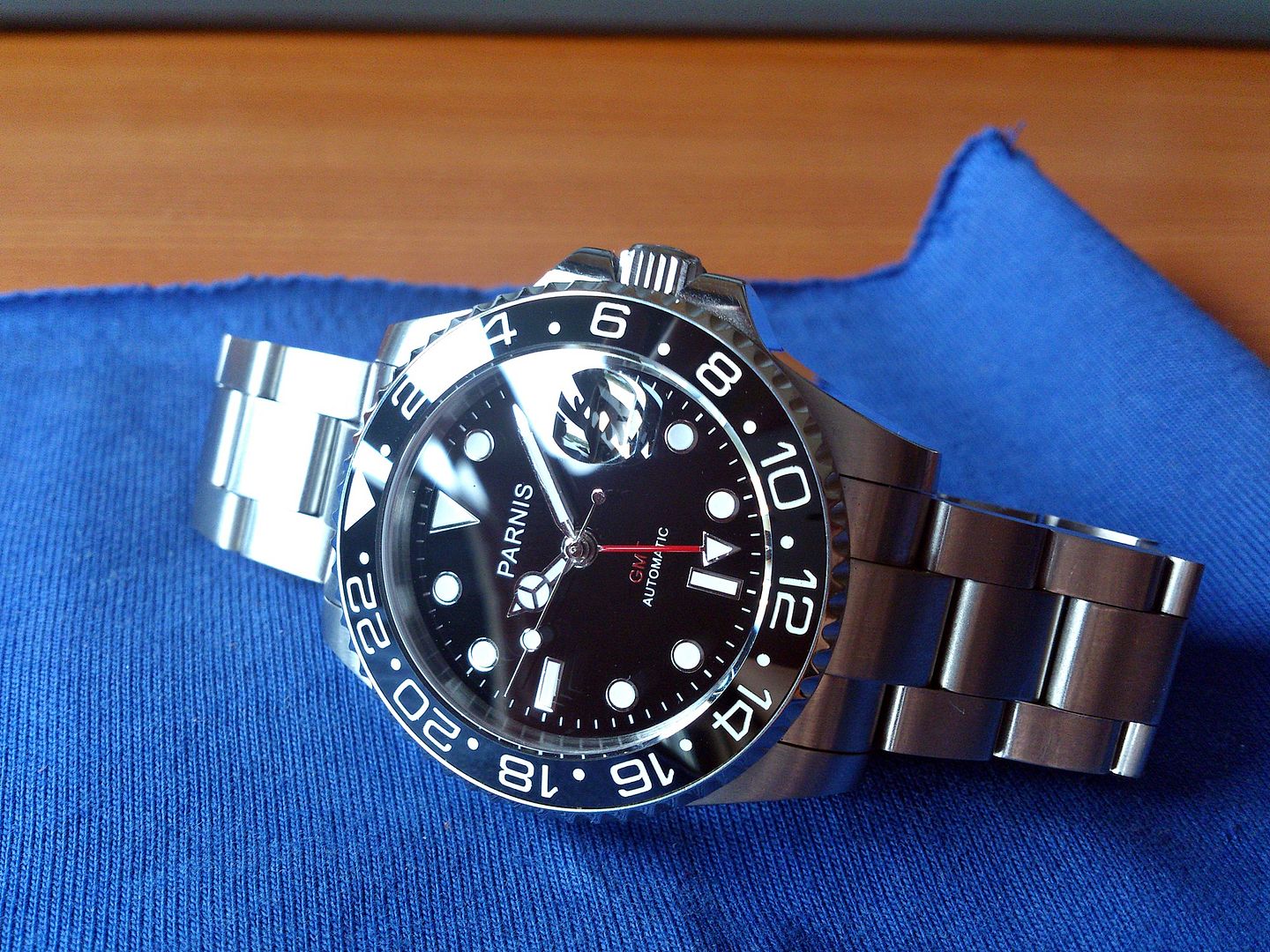

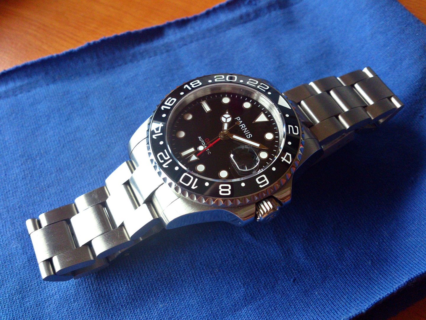

Pues nada, que esta mañana iba a llevar a la relojería un relojito al cual necesitaba hacerle la prueba de estanqueidad, y como tenía a mano un Sub GMT de Parnis pues me he preguntado a ver si también sería capaz de pasar la prueba de fuego :anger:
El susodicho Parnis, un buen hierraco que funciona de maravilla y desprende bastante calidad:

Pues ha sido llegar a la relojería, meterlo en la máquina…y zas, el Parnis aguanta sin problemas y es estanco 10ATM…nada más y nada menos que 100 metrazos así de fábrica, sin tocar :stuck_out_tongue:
Pues eso…que me ha dejado muy sorprendido :slight_smile: :inlove:
Pues a simple vista se le ve que aguanta los 100 sin problema…:cool:excelente reloj
