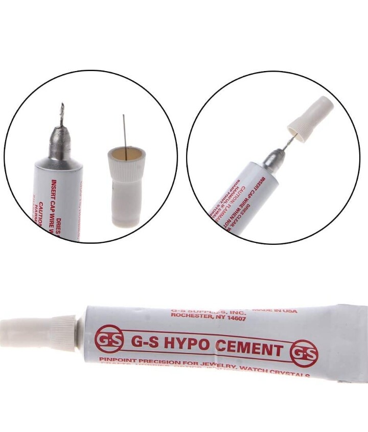

Hola buenas.Necesito pegar la pantalla de mi Casio F-84W.Con que pegamento la puedo pegar a la caja??
Ok muchas gracias.Quedarían estanco?

Efectivamente, ese reloj como la serie f, f10 f11 etc etc lleva el cristal pegado, con el pegamento que te han indicado será suficiente, te cuidado únicamente con no dañar la serigrafia al limpiar los restos del anterior pegamento.

El alcohol es difícil que lo pueda quitar los restos de pegamento, mas que nada porque sera algún tipo de loctite.

Buenos días.A ver le e rascado todo el pegamento y limpiado con alcohol isopropílico por segunda vez y me sigue metiendo agua al día siguiente de pegarlo.Creo que lo voy tener que dejar así y no mojarlo.
Le has puesto bien la silicona??? No debería de entrar agua sino queda ninguna zona sin pegar, a no ser que tuviese mucha presión …

Yo utilizo silicona negra y los cristales quedan perfectos, con el Loctite tuve una mala experiencia.
Esta mañana he recibido un cristal que traía junta de plástico negro y he utilizado esta junta.
Pero si no tengo la junta del cristal con la silicona negra me apaño y queda muy bien.
