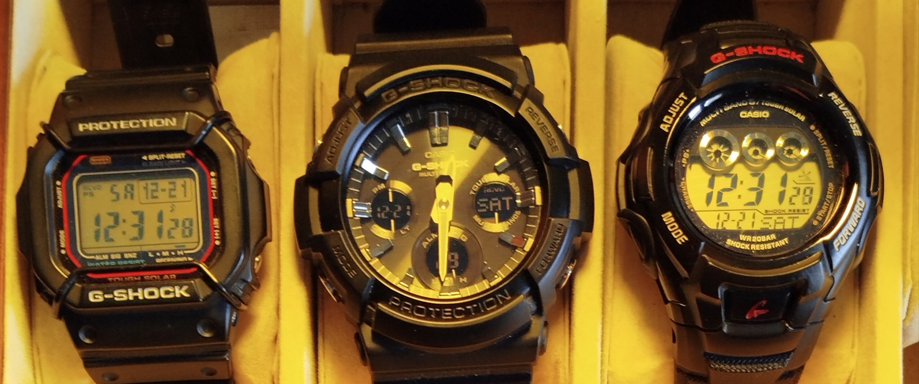

Utilizo la APP DCF77 como bien indica @vanpopel y casi siempre funciona, algunas veces hay que insistirles un poco.
Aquí los tengo recién sincronizados.
