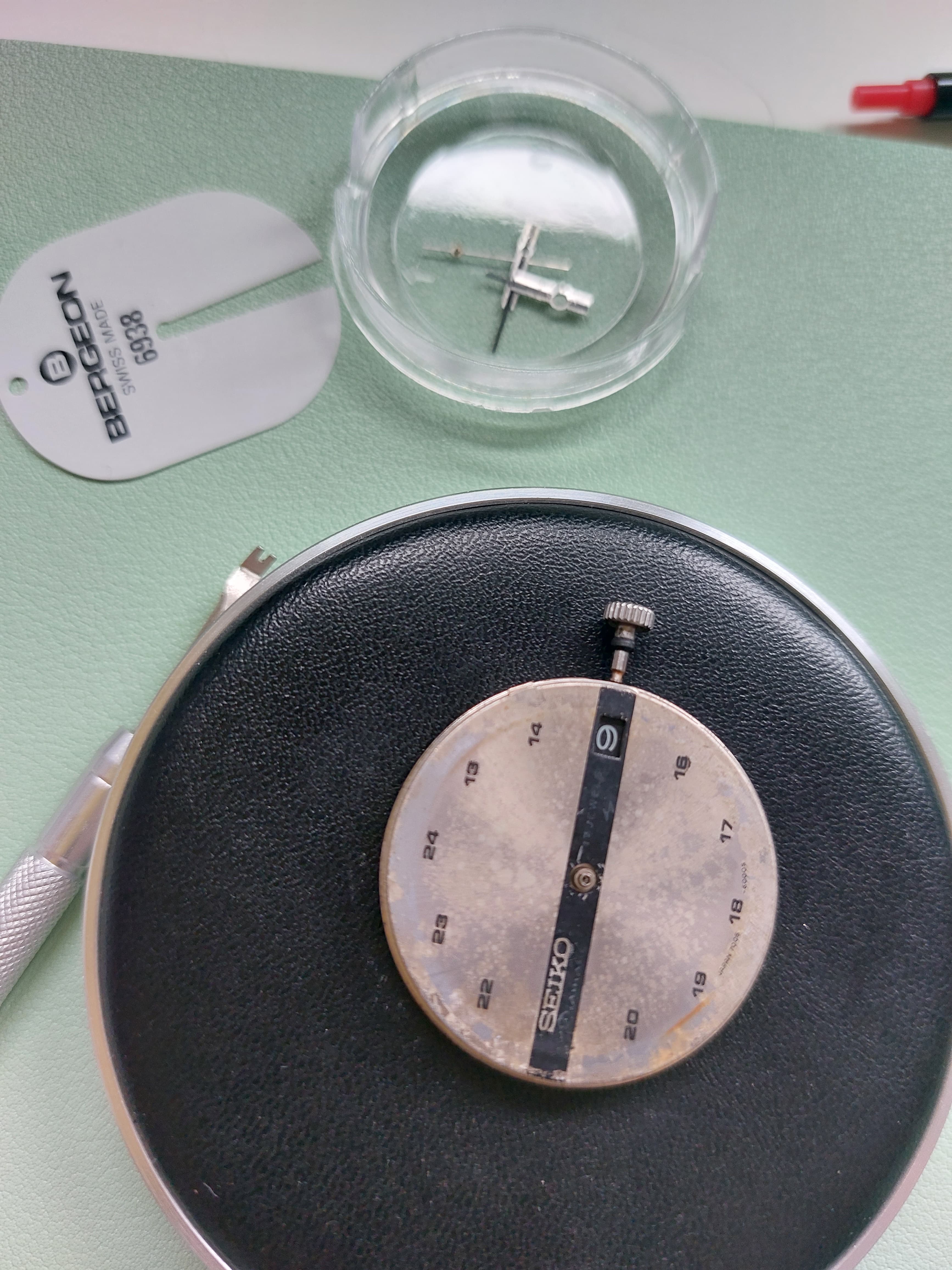

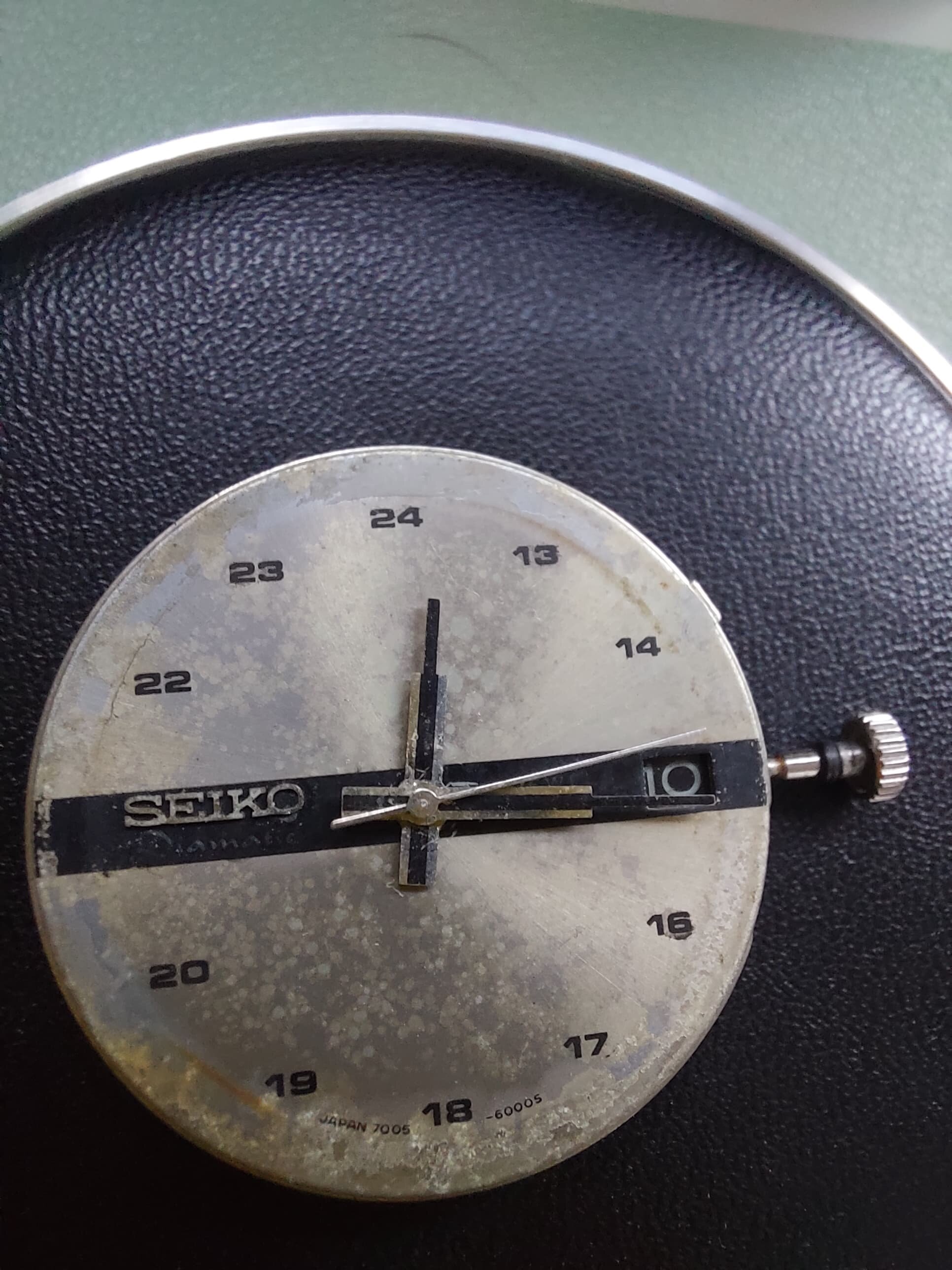

Al final opté por el plan original, después de leer acerca del Seiko 7005A. En todas las instrucciones de Seiko advierten sobre cambiar la fecha entre las 9 y las 3 del monento de cambio.
Así que, valiéndome de la seguridad que da la ignorancia, he quitado las agujas, he cambiado la fecha y lo he vuelto a instalar todo a las 12 en punto.
La segundera, por supuesto, me ha querido hacer judo, pero he usado un truco que dejó @Monsignore en otro hilo, el del ródico chorreante, y la he clavado (la segundera) sorprendentemente rápido. Gracias, Eminencia.
Dejo unas fotos del reloj durante el proceso.
Aquí era cuando estaba cagado de miedo, preguntándome si este reloj iba a volver a dar la hora, después de haber estado rulando desde 1970.

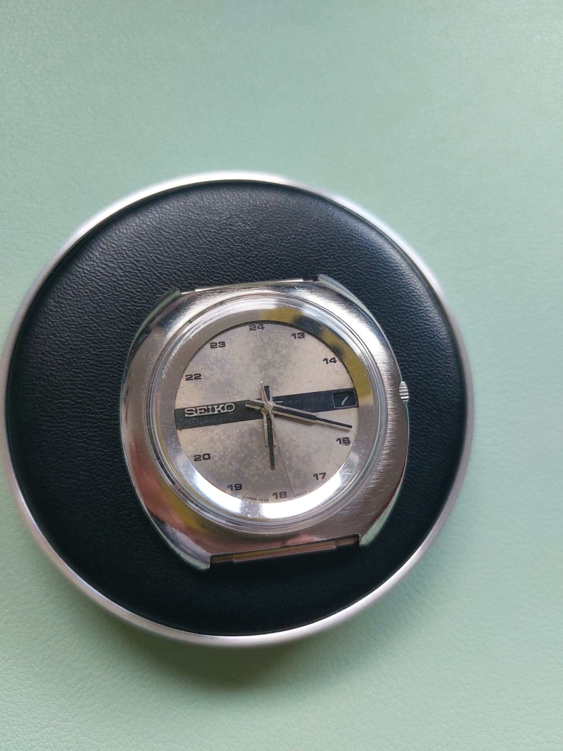

Y aquí está funcionando, y cambiando la hora a las 12 en punto, no a las 8.
Sé que para muchos de vosotros esto es tan sencillo como ponerse un calcetín, pero yo le tenía mucho respeto, el reloj es antiguo y yo un inepto.
