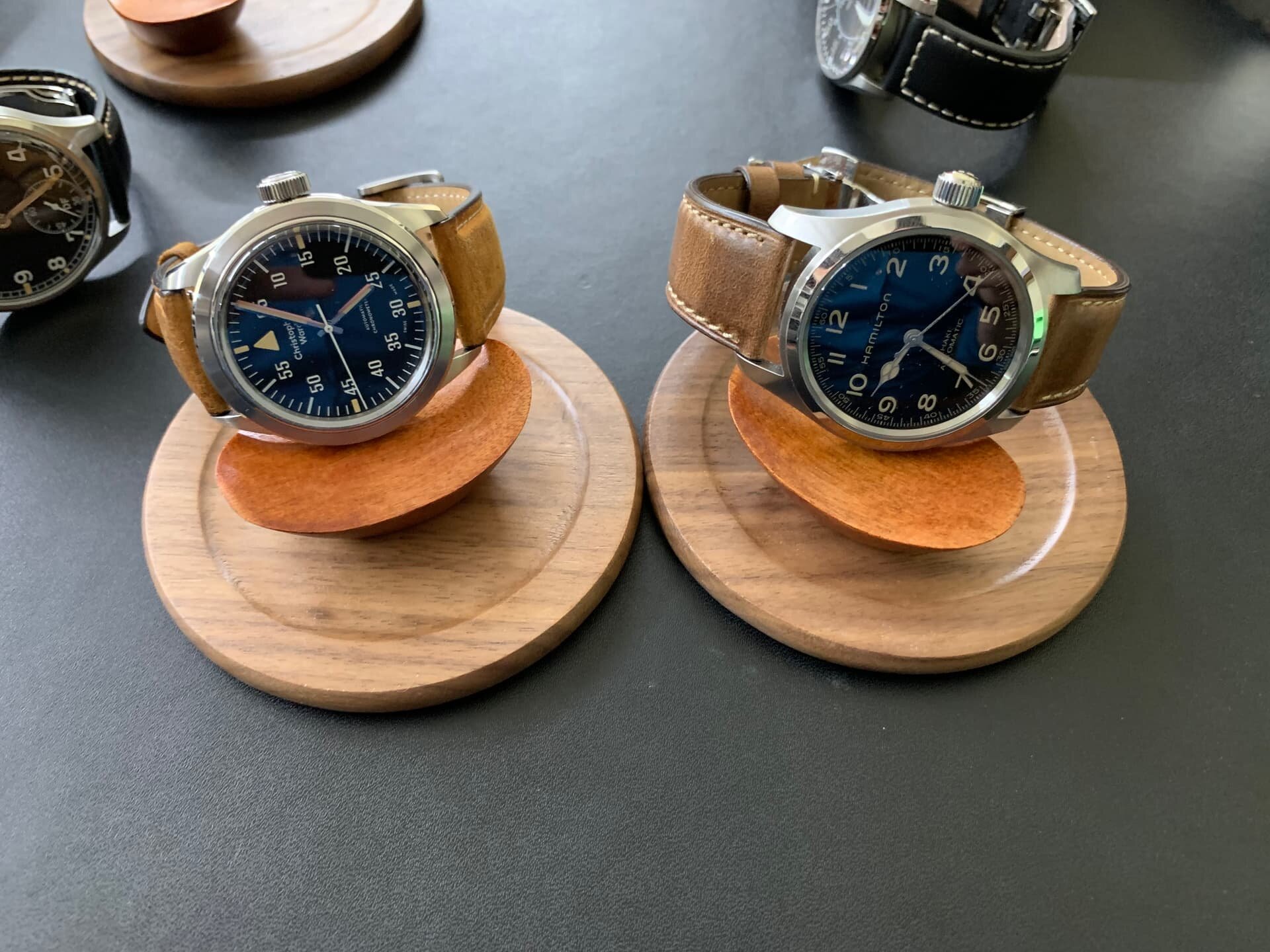

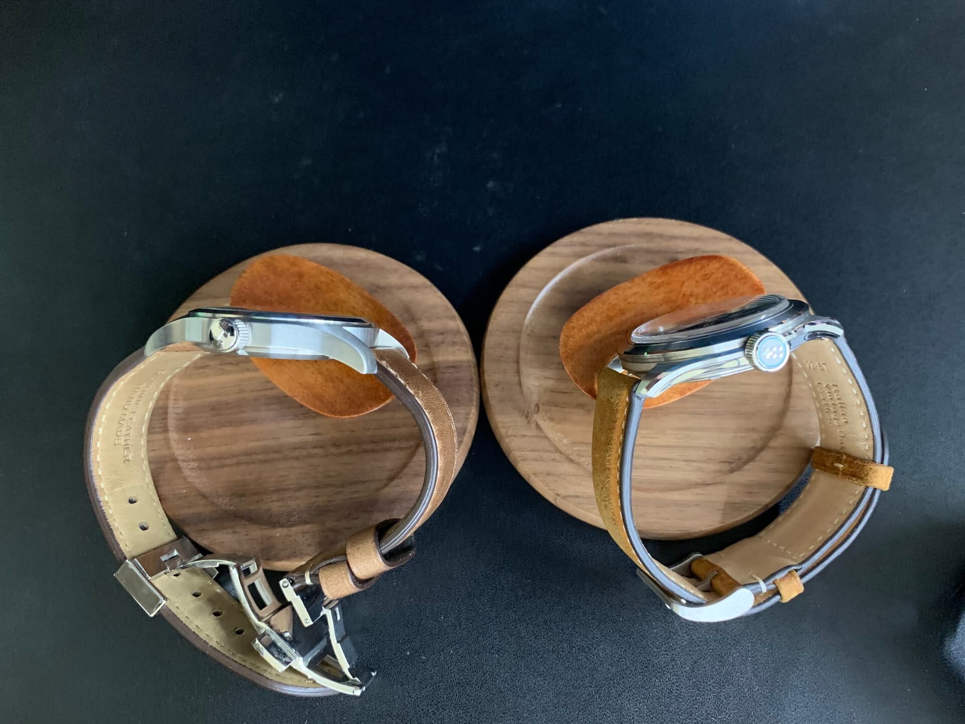

LIFO: Sí, fue ese Sturmanskie Gagarin el que envié a Uwe, a modo de prueba. Además, en la foto se puede apreciar la diferencia con uno totalmente nuevo. El viejo estaba muy baqueteado, su cristal presentaba arañazos y picazos que no se iban a eliminar con un tratamiento típico de óxido de cerio, así que se lo envié a Uwe para que me consiguiese un zafiro adecuado para el reloj y le hiciese el tratamiento 2xAR.
El costo total fue, a 1 de febrero de 2022:
Neues Saphirglas + Entspiegelung 121,85 €
Rückversand DHL bis 500€ versichert 13,45 €
Mas el 19% de IVA.
