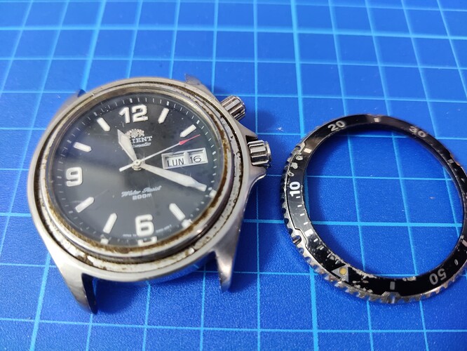

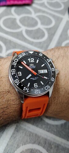

Llevo a mis manos un Mako de los primeros muy cascado. Bisel fatal y bloqueado. Cristal usado para arar en el campo. Manchas de aceite en el dial. Agujas deformadas y el calibre para llorar.

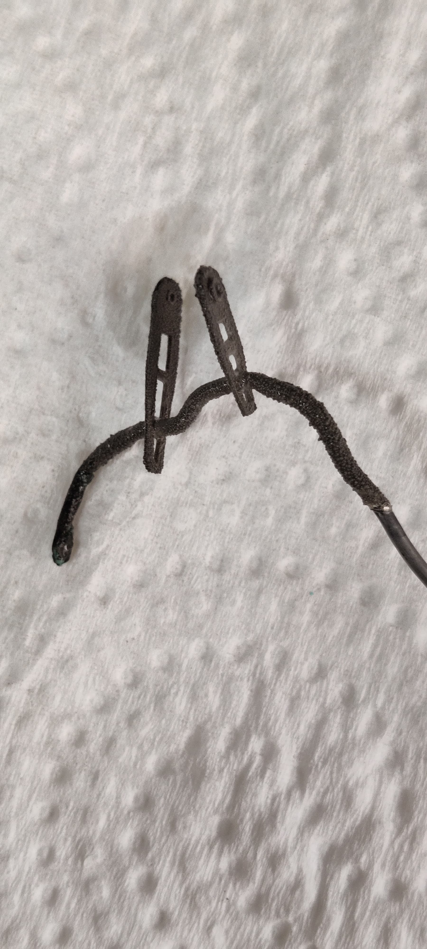

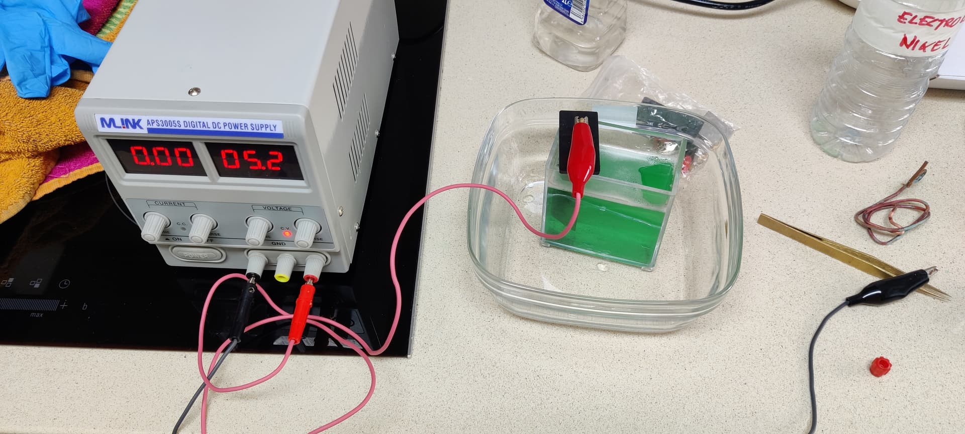

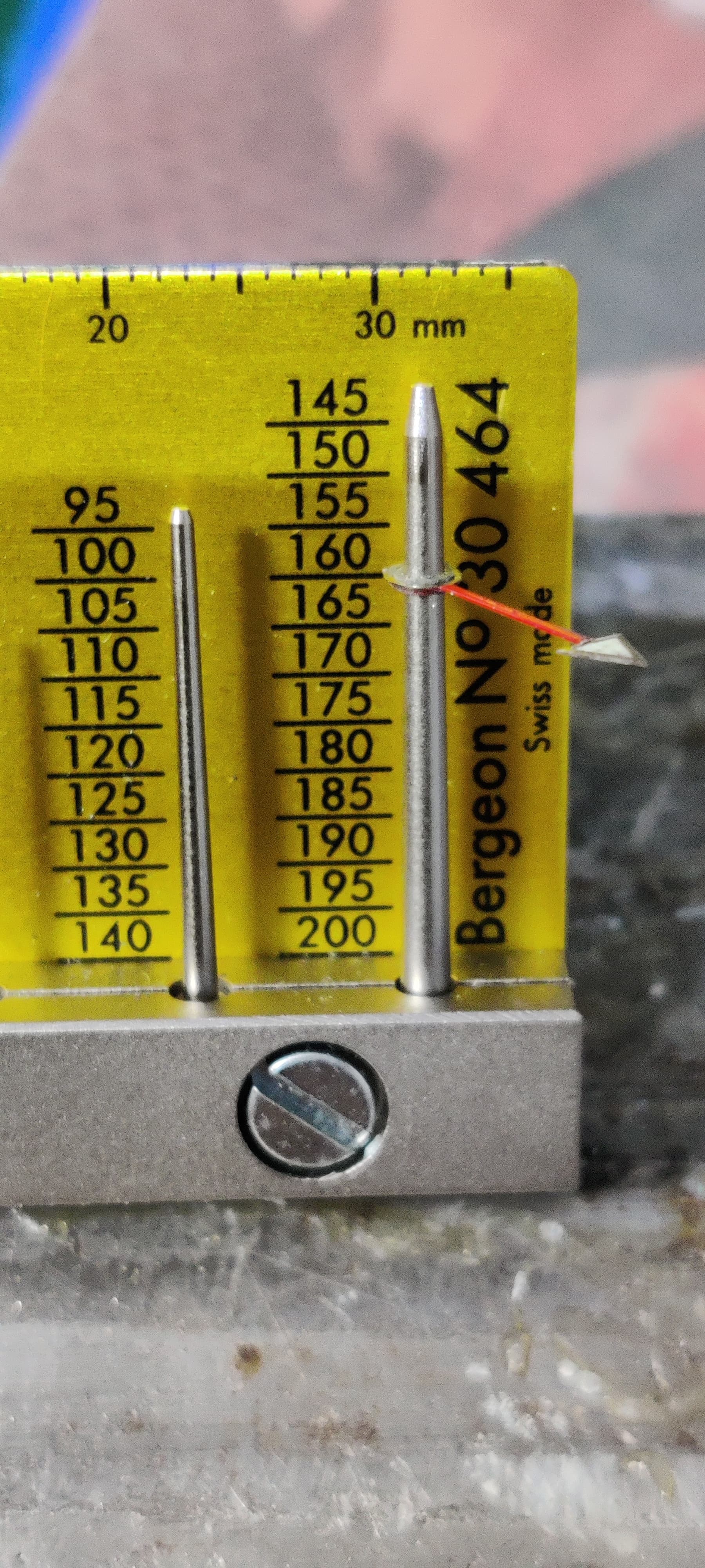

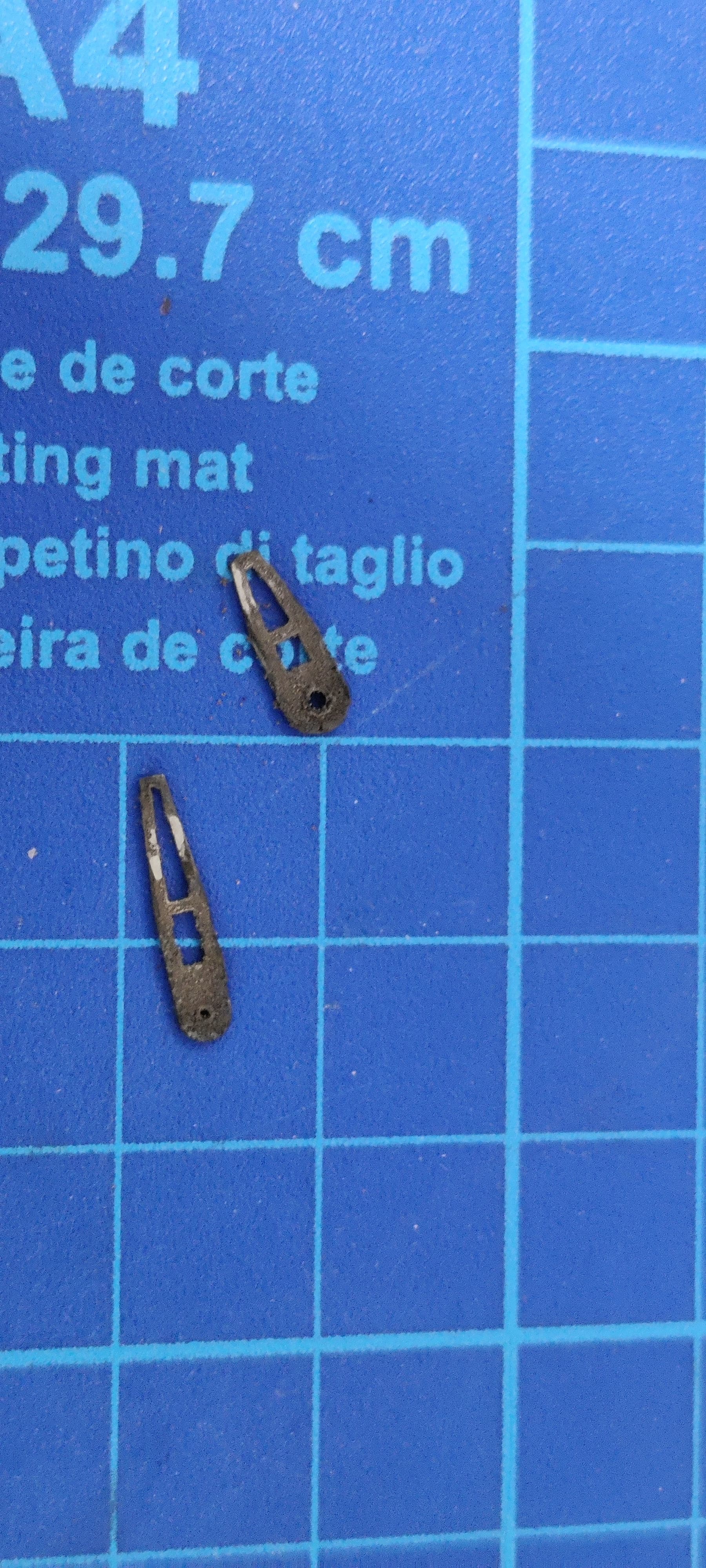

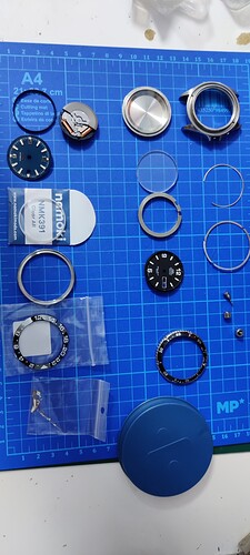

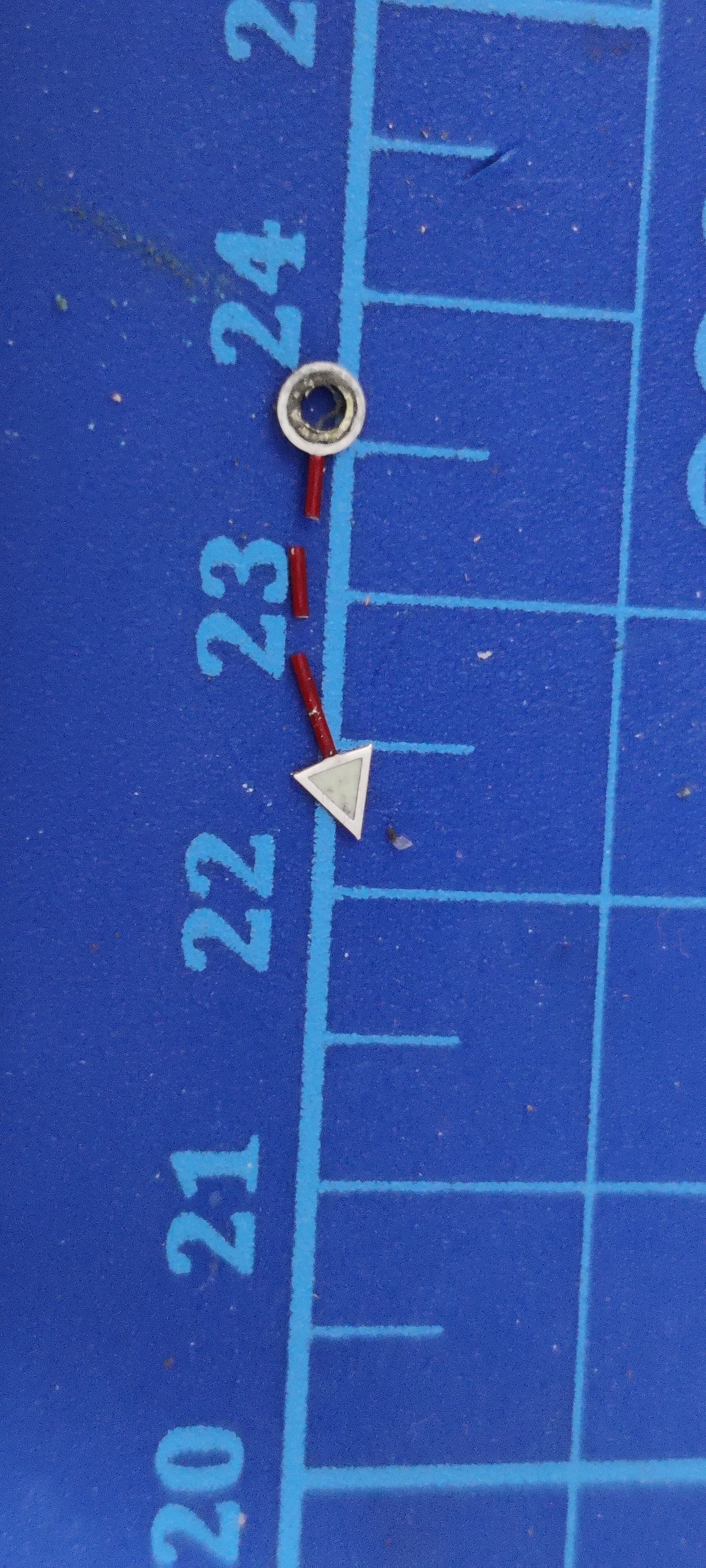

La primera idea, como veis en la última foto, era sustituir el calibre por un seiko 5m35 GMT. Pero después de fabricarle unas agujas, porque es realmente complicado conseguir agujas para relojes Seiko de cuarzo, montar el nuevo dial y el movimiento, resulta que ha fallado el acumulador del calibre:scream_cat:.

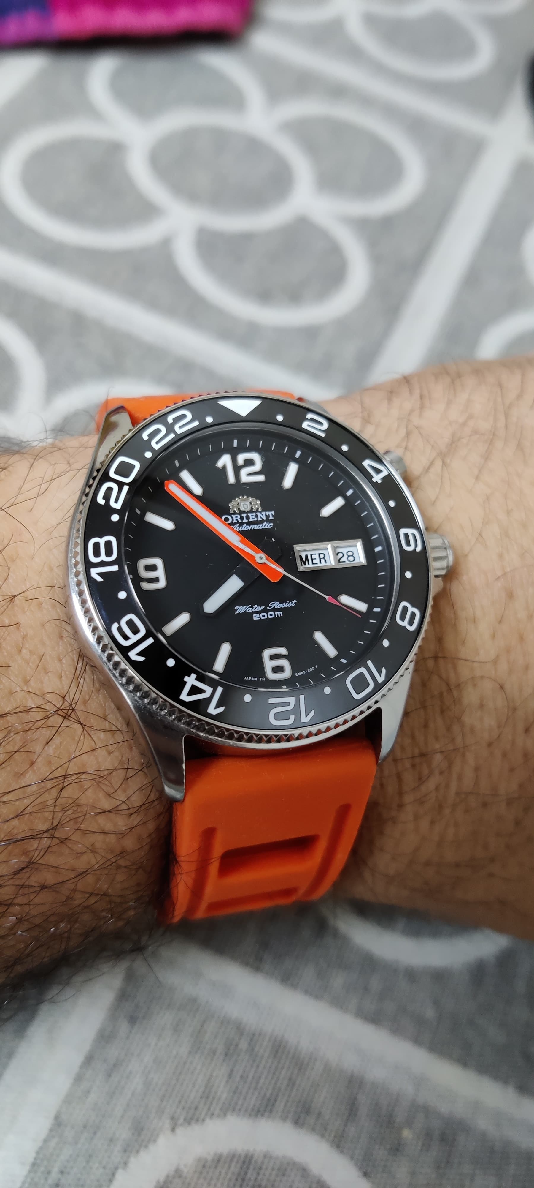

Total que harto de perder el tiempo, he buscado entre mis cajitas de repuestos y he encontrado un viejo 46943 que he puesto en servicio, he limpiado bien el dial y le he puesto una agujas de un NH35.

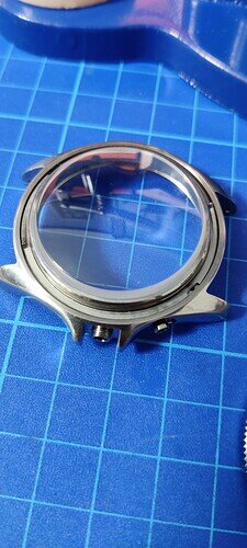

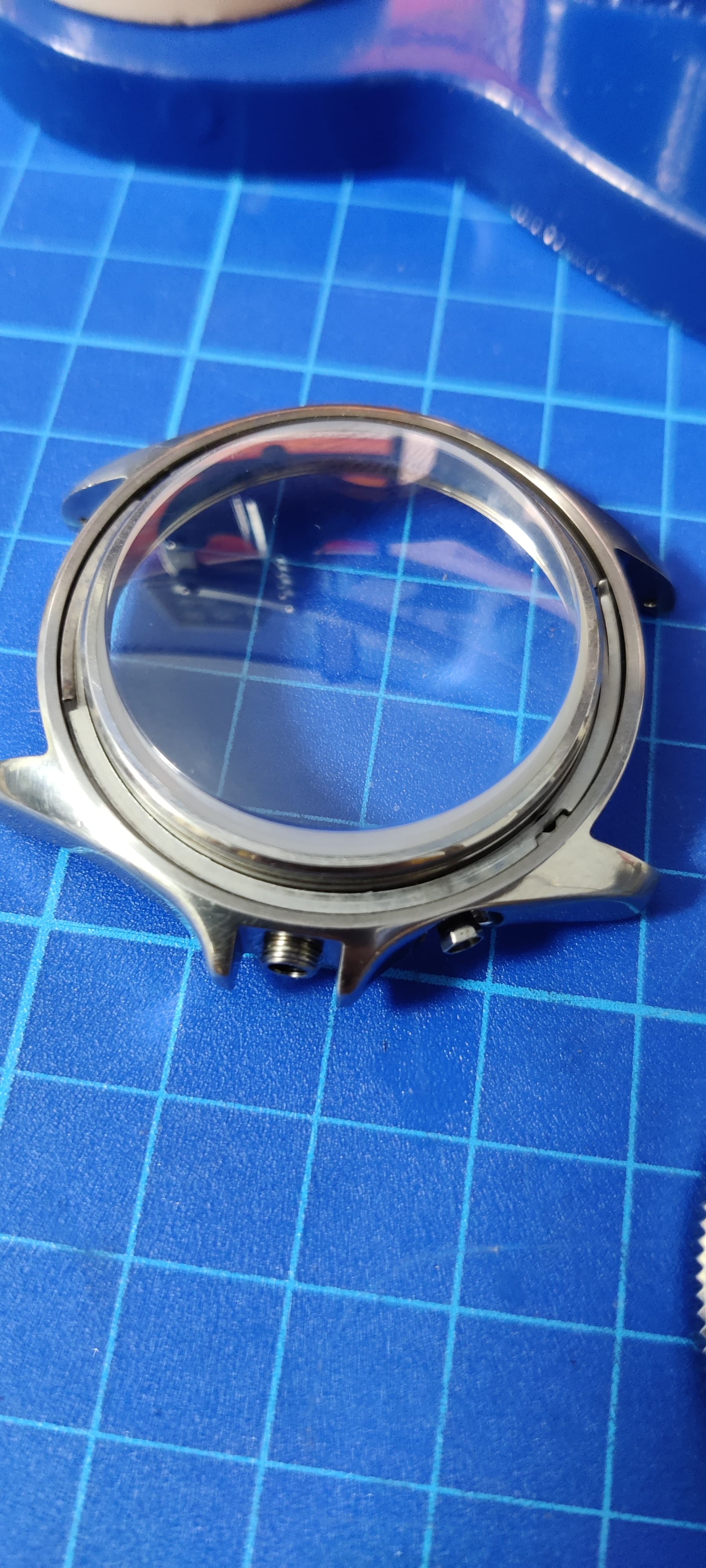

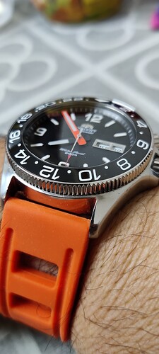

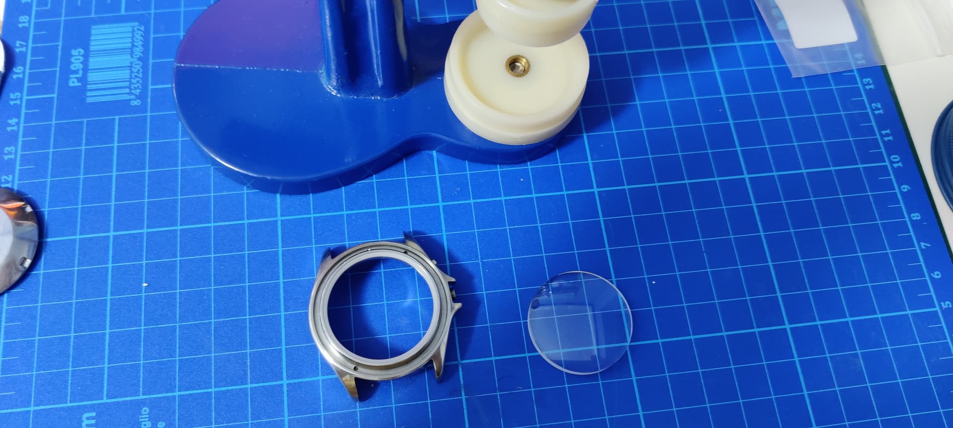

El resultado tras cambiar el bisel por uno de Namokis con su insert cerámico y un Zafiro abovedado.
Un trabajo de ese nivel, buenísimo, sin duda alguna requiere un maletín de herramientas. Emho merece la pena al 200% porque el resultado es un reloj que mejora en mucho al original y le da un valor excepcional. Mi enhorabuena compi
