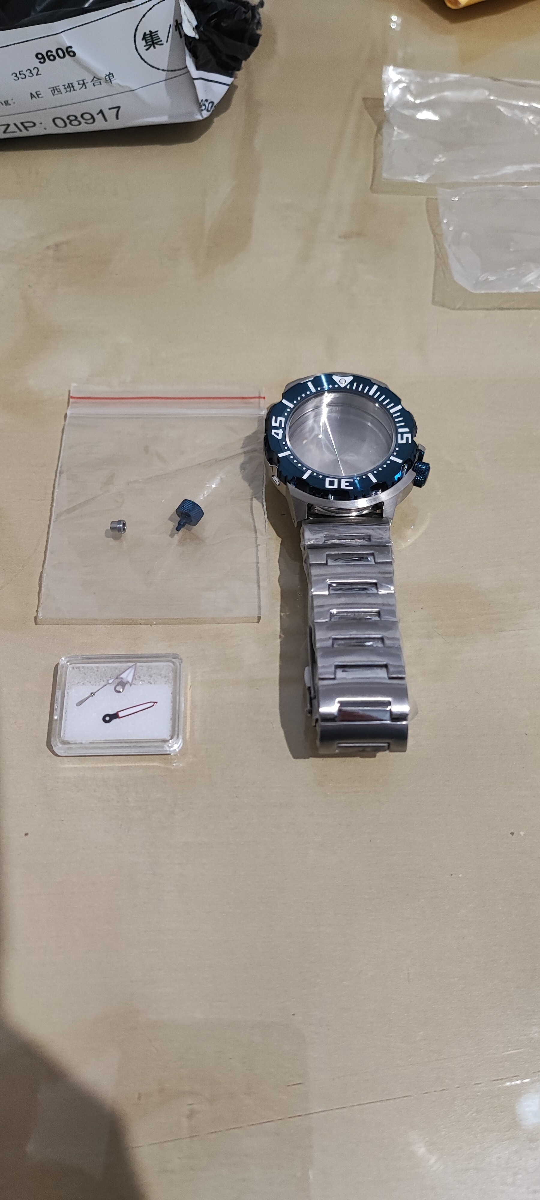

El caso es que estoy haciendo un mod. De Seiko Monster, y tengo un problema con el tubo de la corona, ya que he querido cambiar el que viene de origen con la caja.
La rosca que tiene la caja es de 2,9mm y el tubo que viene con la corona aunque es de 2,9mm no lleva rosca, es de presión. He estado buscando y no encuentro ningún tubo que coincida con la rosca que va a la caja y la que va a la corona, sabéis si se puede conseguir un tubo que tenga 2,9mm y 3,9mm ???
O en el peor de los casos, si quiero poner el tubo que viene con la corona, si limo la rosca de la caja y meto a presión el tubo que viene con la corona, con pegamento treadlocker, sería suficiente? Estaría bien hecho?
O hay alguna otra opción que no conozco??

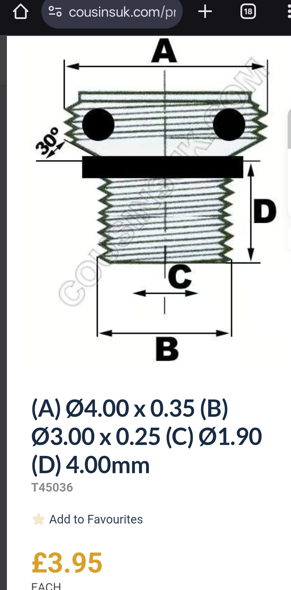

Hola compañero, te mando link de cousins a ver si te sirve. La que veo más parecida a la que dices es de 3,0x4,0mm. A ver si te sirve
https://www.cousinsuk.com/product/double-threaded-tubes
Ostras!!! Mil gracias, por lo que veo si parece que sirva. Lo probaré y te cuento.
Lo dicho, muchas gracias, un abrazo.
