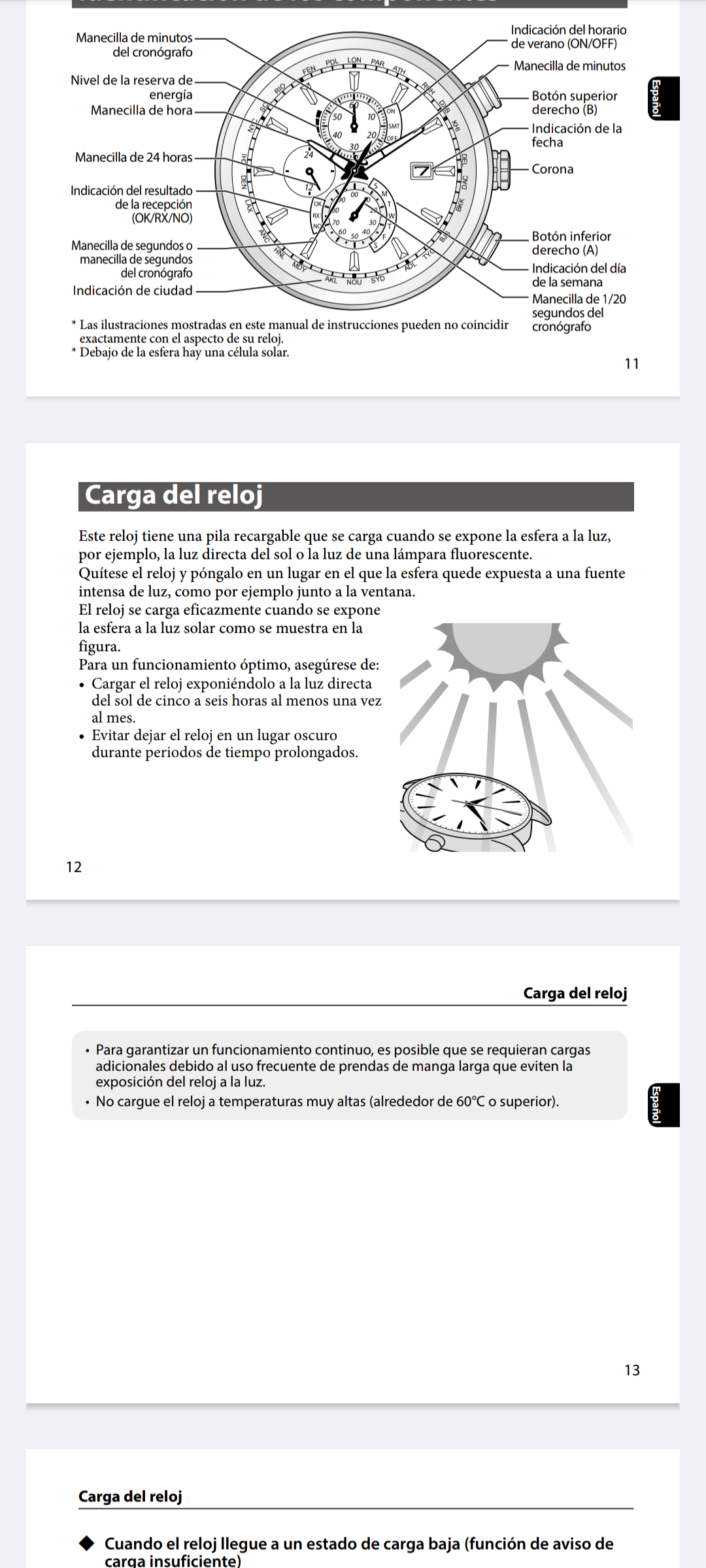

A parte de todo en general los Ecodrive cuando se parar por falta de carga solar u otra fuente y según el fabricante, se debe poner en carga solar, no directamente al sol y lo más importante, CON LA TIJA SACADA.
Perdona mi ignorancia pero que seria la tija sacada?gracias!
Pues esta tarde lu tube un buen rato al sol directamente :person_facepalming: o sea tambien es malo asi?
En carga solar como es exactamente porqué entre unas cosas y otras no me aclaro en nada xdd un saludazo

Donde pone todo eso que dices? Porque si miro las instrucciones de citizen de un modelo ecodrive no pone nada de eso …
Y sobretodo lo de la tija sacada…:thinking:
Yo he tenido tres Eco Drive. Me queda uno. Uno de los que ya no tengo me pasó en alguna ocasión ver el segundero saltar de dos en dos segundos, con dejarlo medio día junto a una fuente de luz natural (sin sol directo), se cargaba de nuevo y sin problema durante meses. El que mantengo, junto a un Casio solar, los tengo en una caja con tapa de cristal y así evito que se descarguen.

Imagino que lo de la corona extraída, es para que no consuma en los primeros estadios de carga, así se aprovecha mejor la energía que vaya cogiendo.
