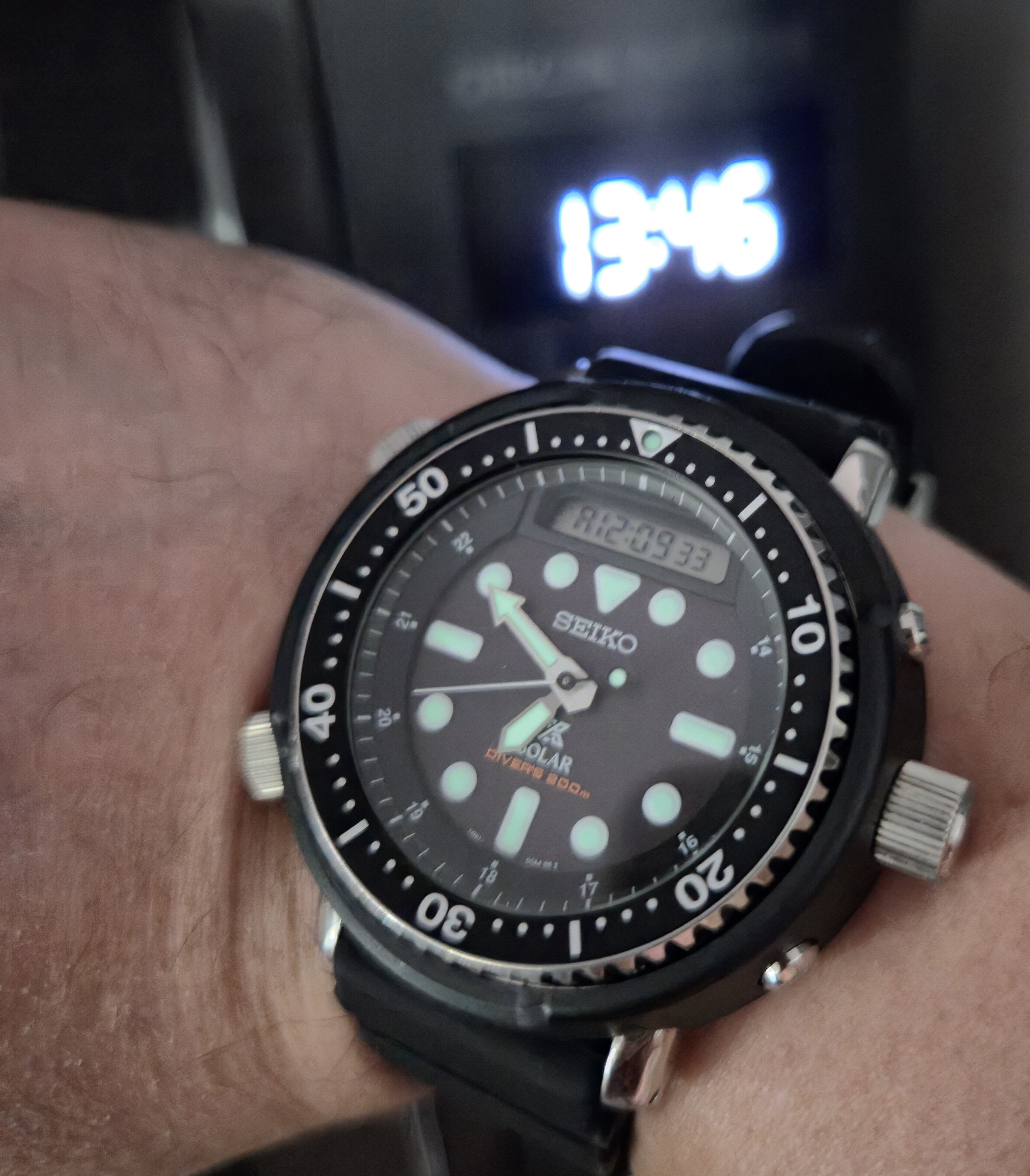

Pierde el ajuste digital, el analógico va bien, si cambio a la fecha y hora para poner la real en en el digi, el analógico lo pierde, si entro en un sitio con sombra un rato y luego salgo al sol, se congela, literalmente, pantalla en blanco, agujas inmóviles y los botones no funcionan. Me pasó dos o tres veces hasta que un día dejó de recuperar

Foto del desajuste horario

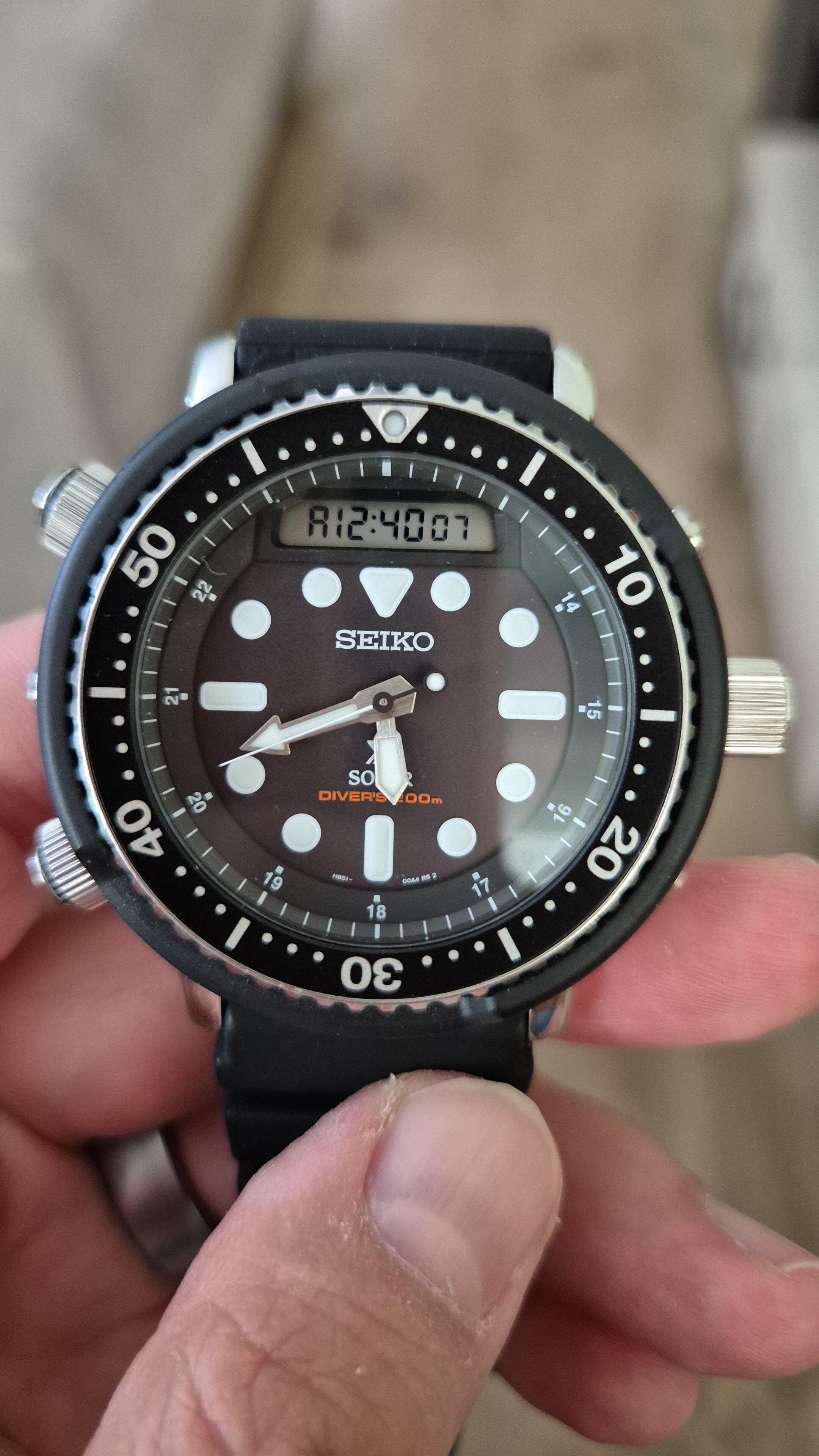

Foto comparación pérdida de hora real al recuperarse del “congelado”
