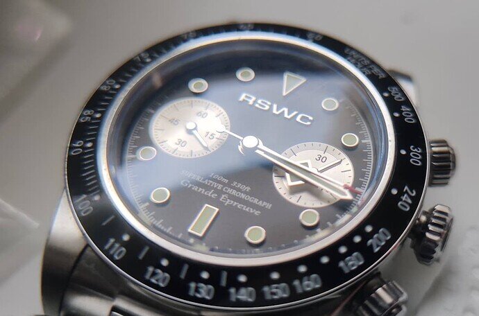

El otro día, por descuido, dejé el crono puesto en el GE durante 24 horas, cual fue mi sorpresa al darme cuenta que a tope de cuerda se había parado a las 3 y cuarto.
El crono y el reseteo del mismo lo había probado varias veces pero nunca a esa hora :slight_smile:
Me he acercado al mi relojero de confianza, que me ha dicho que la aguja minutera estaba un poco levantada y por eso en determinadas posiciones rozaba con la del crono.
Por menos de 10 eurillos me la ha ajustado la aguja a la posición correcta y ya está como nuevo otra vez :slight_smile:
