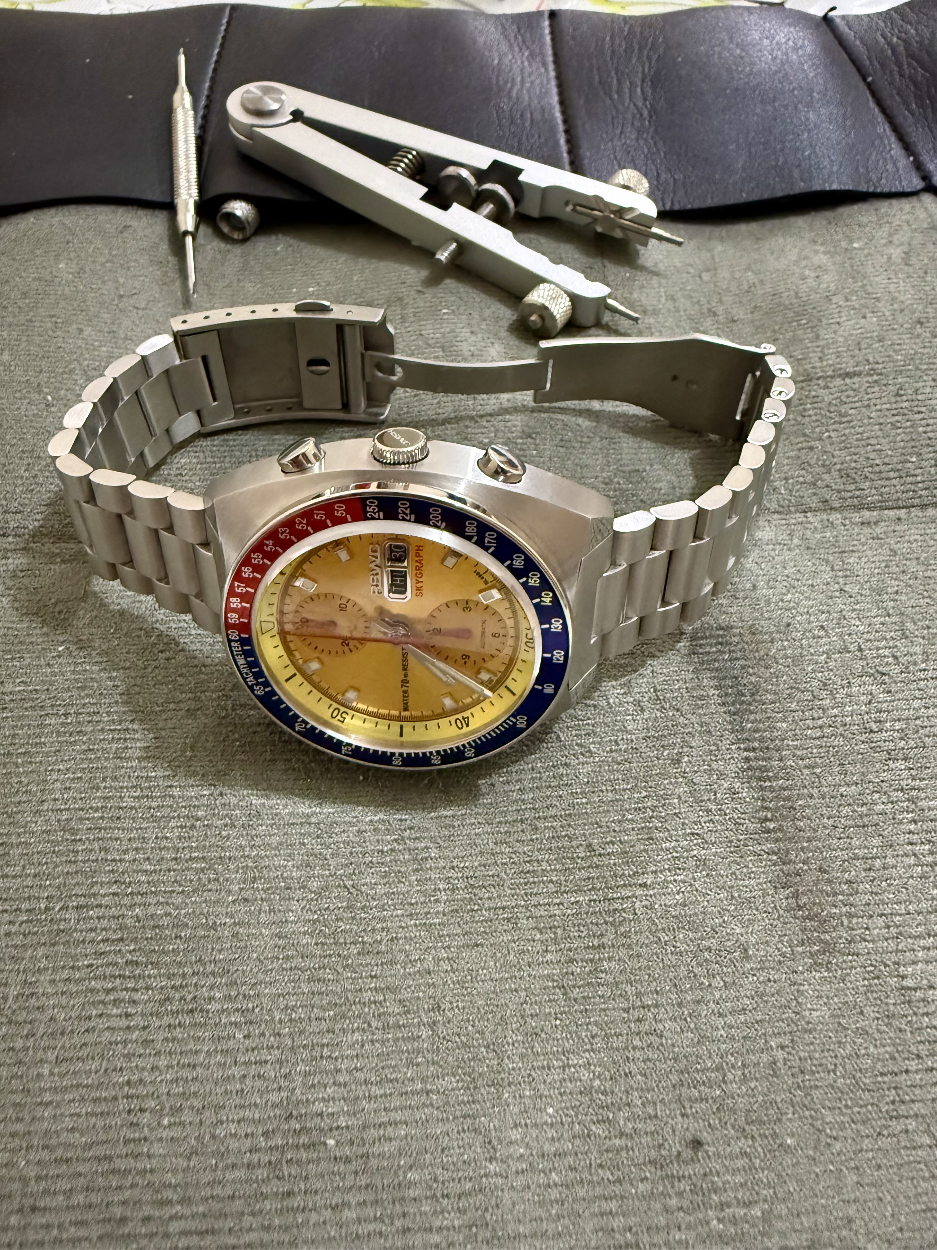

Un lado del brazalete ya está puesto

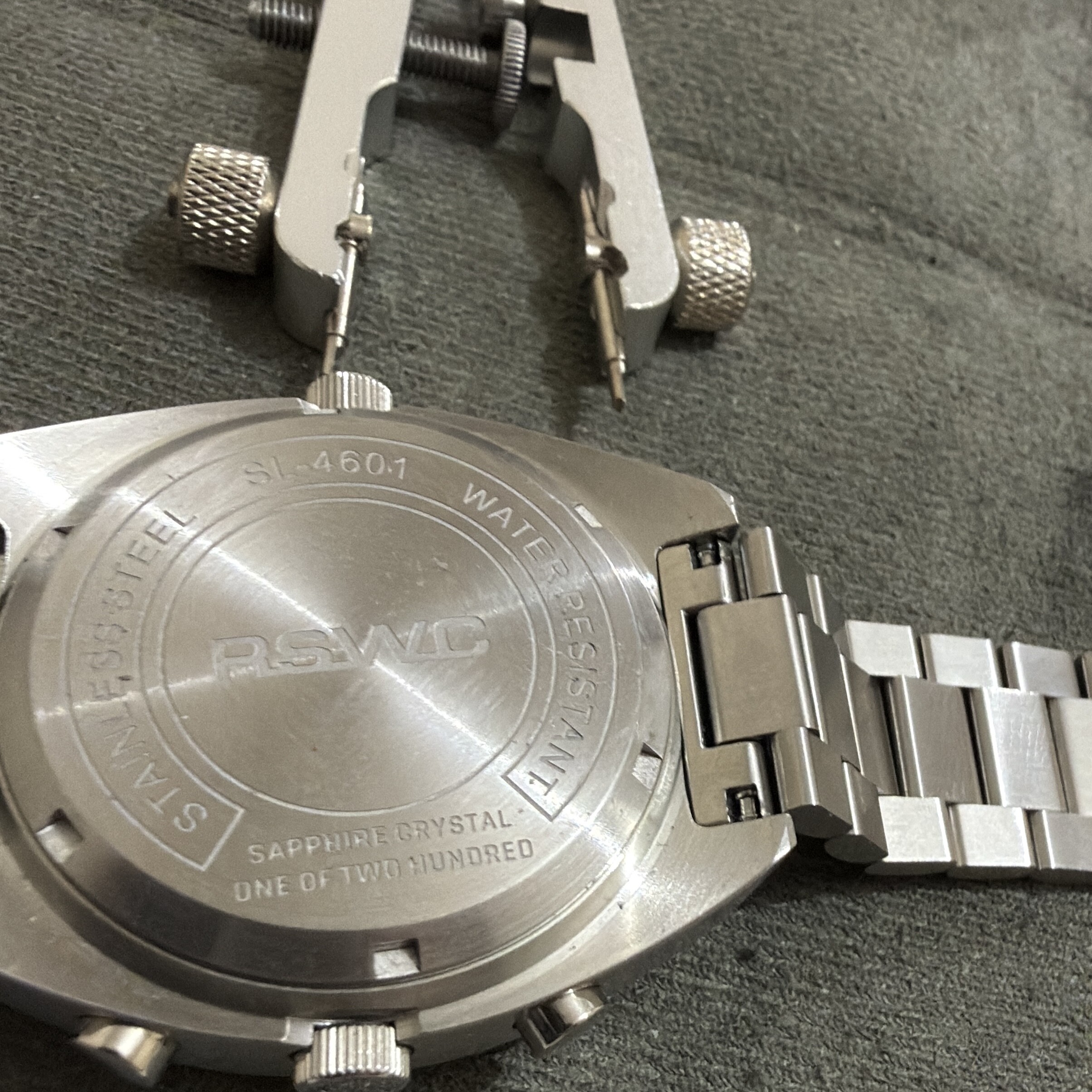

Utilizo la lupa del móvil para asegurarme de que el pasador ha entrado correctamente en el agujero
Edito:
Listo; con esa herramienta “bigotera” y presentando el end link en su sitio, éste cae prácticamente a su lugar al accionar ambos lados del pasador a la vez. Si he podido hacerlo yo con una sola mano, puede cualquiera.

La herramienta es de Ali o alguna de mejor calidad?
De AliExpress. Llevo tiempo con ella. Las puntas no son nada buenas pero con cuidado se puede trabajar con ella.

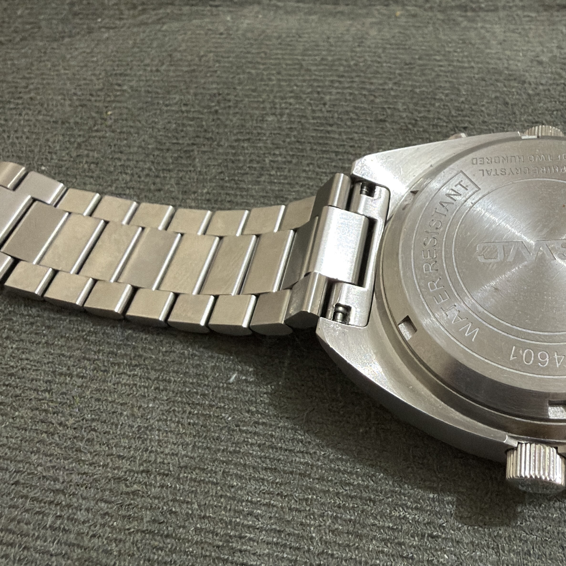

Lo he intentado con dos herramientas simples de las de meter pasadores, pero nada, o soy torpe o esta más allá de mis capacidades…
Lo intentaré siguiendo el consejo de Gasparacha
“relojero de barrio o a un cambiapilas de un centro comercial”
Hola compañero
No sé si estás partiendo el brazalete en 2 soltando el cierre, te aseguro que eso facilita las cosas.
Suerte
Si, si, eso lo primero casi siempre….
Vamos a aceptar mi torpeza y que el brazalete esta hecho de pu… ma…. y por eso quedaba ensarrado espectacularmente cuando llegó en primera instancia, pero al desarmarlo para enviar el reloj a revision “La armé” valga la redundancia
A mí me costó un ratillo ponerlo de nuevo, sobre todo un lado pero con un poco de paciencia entra. Yo el lado malo quité el pasador e hice varias pruebas de qué lado del endlink entraba mejor y cuál rozaba más con las patillas y así decidí que lado atacar primero. Parece una tontería pero me ayudó, eso sí, derrame varias gotas de sudor :sweat_smile:
