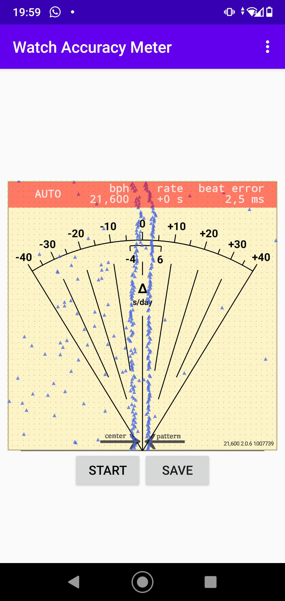

Una vez montadas las agujas, como ya no iba a trastear mucho más con el calibre, antes de meterlo en la caja lo comprobé con una app del móvil (watch accuracy meter), que te hace de cronocomparador, y aunque puede que no sea tan fiable como un cronocomparador de verdad, con paciencia, en un par de días lo conseguí dejar prácticamente tal cual el 7s26 de mi Seiko military, con una desviación aprox de 5-8 segundos/día de adelanto.

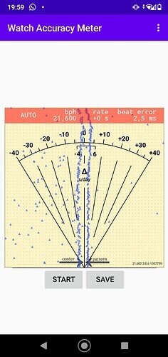

Después de un tiempo de uso del reloj tras haber invertido un tiempo en ajustarlo… He probado hoy otra vez con la aplicación esta para medir la precisión… Y me ha dejado sorprendido!
Sigue como un clavo!
