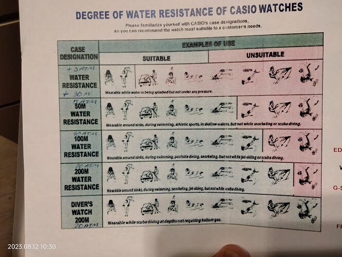

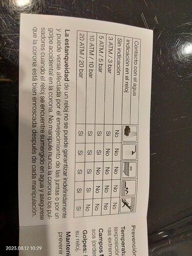

Y la presión pues depende de las tablas que las hay más conservadoras unas que otras, en esta primera p.ej con un 5atm ni nadar, ni bucear
En cambio con esta de Casio sin problema
Se recomienda hacerle caso siempre a la tabla que adjunte la marca, pero para mí un 5 ATM si no tiene los mantenimientos bien hechos está en el limite de lo que se puede mojar hablando en general, que luego o.ej hay Casio que aguantan sobrados.
