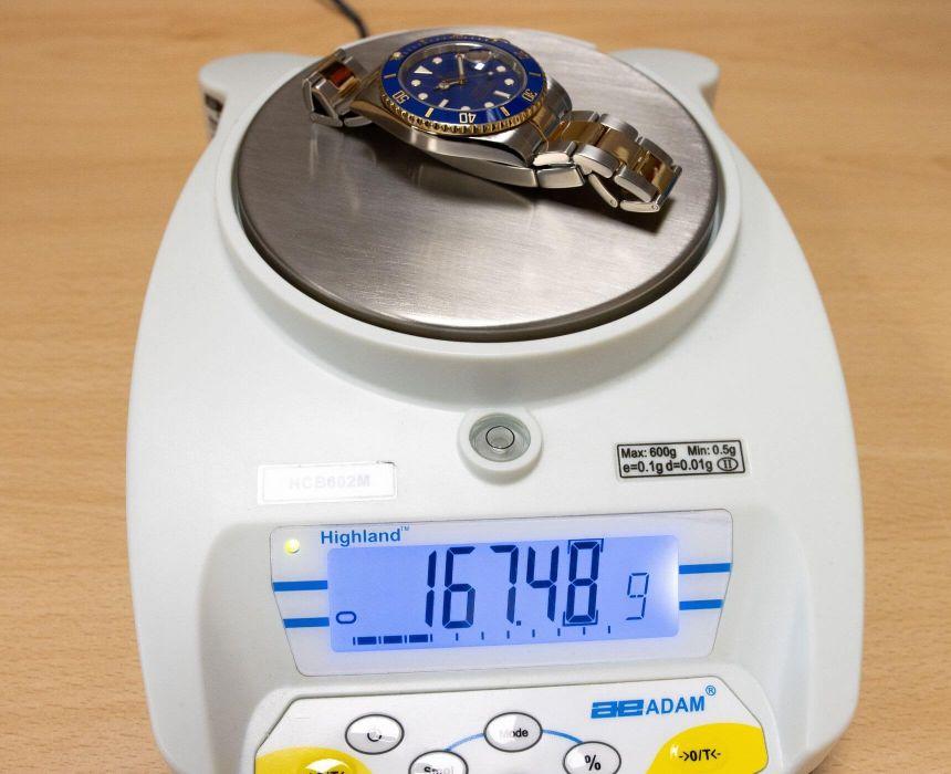

Estos días, mientras buscaba un reloj para viajar, una de las cosas en las que también me estaba fijando era el peso… Al final, si vas a llevar el mismo reloj durante todo el viaje, entre aviones, scoutings, playa, piscina y demás… unos cuantos gramos arriba o abajo pueden parecer una tontería… pero después de muchas horas en la muñeca se notan. :grinning_face_with_smiling_eyes:
Y comparando pesos de unos relojes con otros me surgió una de esas preguntas completamente inútiles que se te meten en la cabeza y ya no hay manera de seguir con tu vida hasta que encuentras la respuesta… :joy:
¿Hay algo que pueda hacer que un reloj cambie de peso?

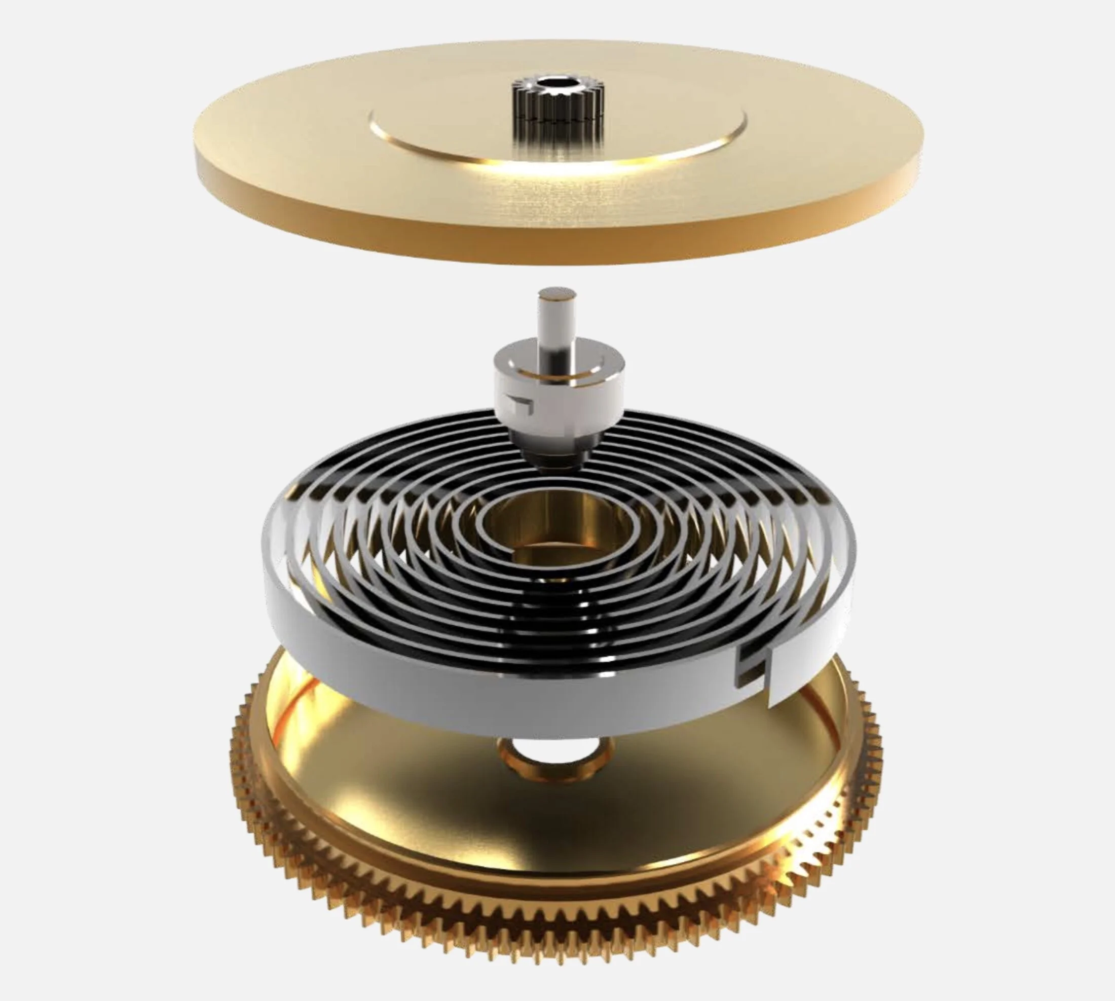

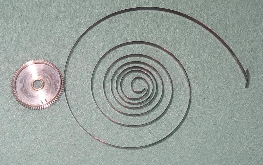

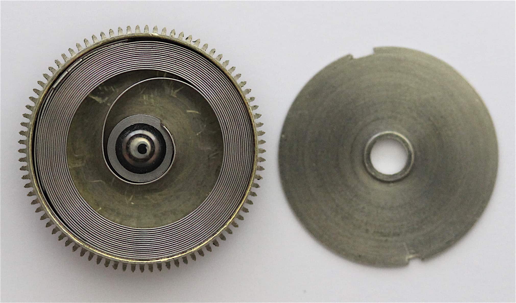

Cuando damos cuerda estamos tensando el muelle real. Sigue siendo exactamente el mismo muelle, con exactamente la misma cantidad de metal… pero ahora hay una diferencia importante: tiene energía almacenada… Porque imaginemos dos muelles reales idénticos… uno completamente descargado y otro completamente tensado dentro de su barrilete.
Los dos tienen exactamente la misma cantidad de metal. No hemos añadido absolutamente nada a ninguno de ellos… pero hay una diferencia bastante evidente. El primero no puede hacer prácticamente nada. El segundo puede liberar esa energía poco a poco y mantener un reloj funcionando durante horas… o incluso durante días. :grinning_face_with_smiling_eyes:
Eso es exactamente lo que hacemos cuando giramos la corona. Parte de la energía que ponemos nosotros con los dedos queda almacenada en el muelle real en forma de energía elástica y después se va liberando poco a poco para mantener el reloj funcionando.

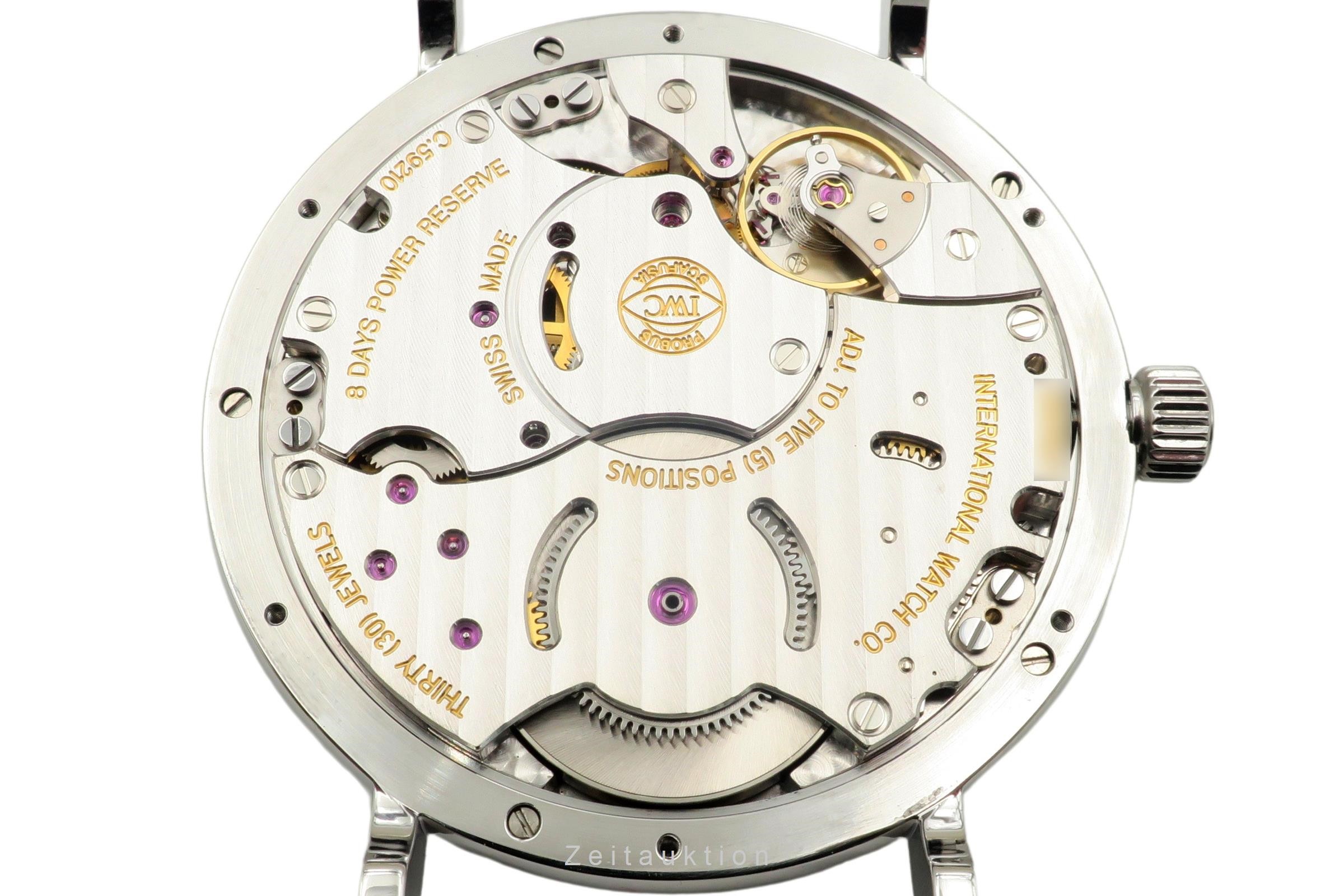

IWC da un dato bastante útil para hacer el cálculo. El muelle real de su calibre 59210, un movimiento de cuerda manual con ocho días de reserva de marcha, almacena cuando está completamente cargado unos 1,3 julios de energía.
Si metemos esos 1,3 julios en la ecuación de Einstein… el aumento de masa es de aproximadamente 14,5 femtogramos… ¿Y cuánto demonios es un femtogramo, Albert?
0,000000000000001 gramos. :joy:
Es decir… después de dar toda la cuerda a ese IWC habríamos conseguido que pesase aproximadamente 0,0000000000000145 gramos más… Así que si alguno estaba ya sacando la báscula de cocina para comprobarlo puede volver a guardarla. :joy:
