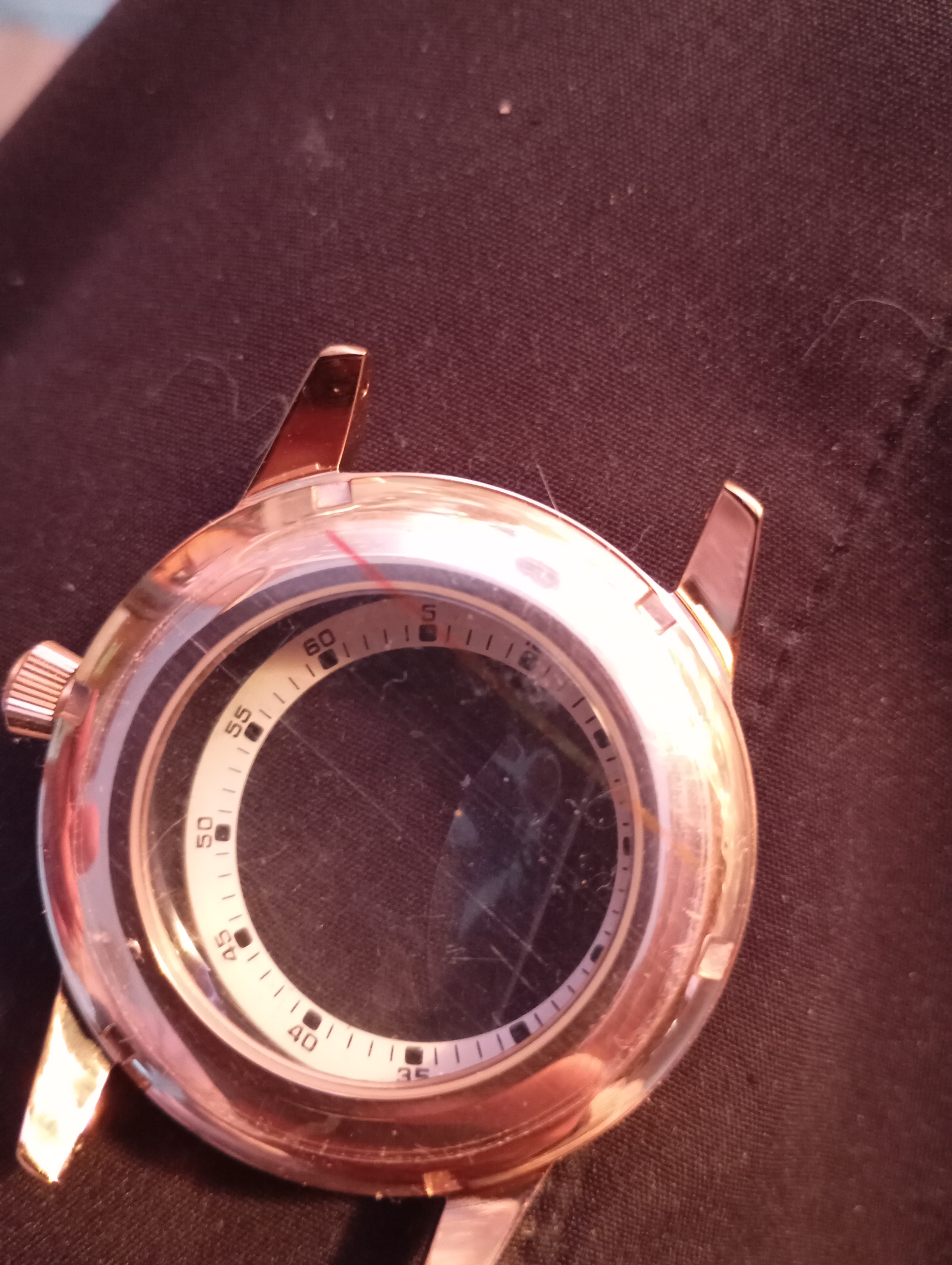

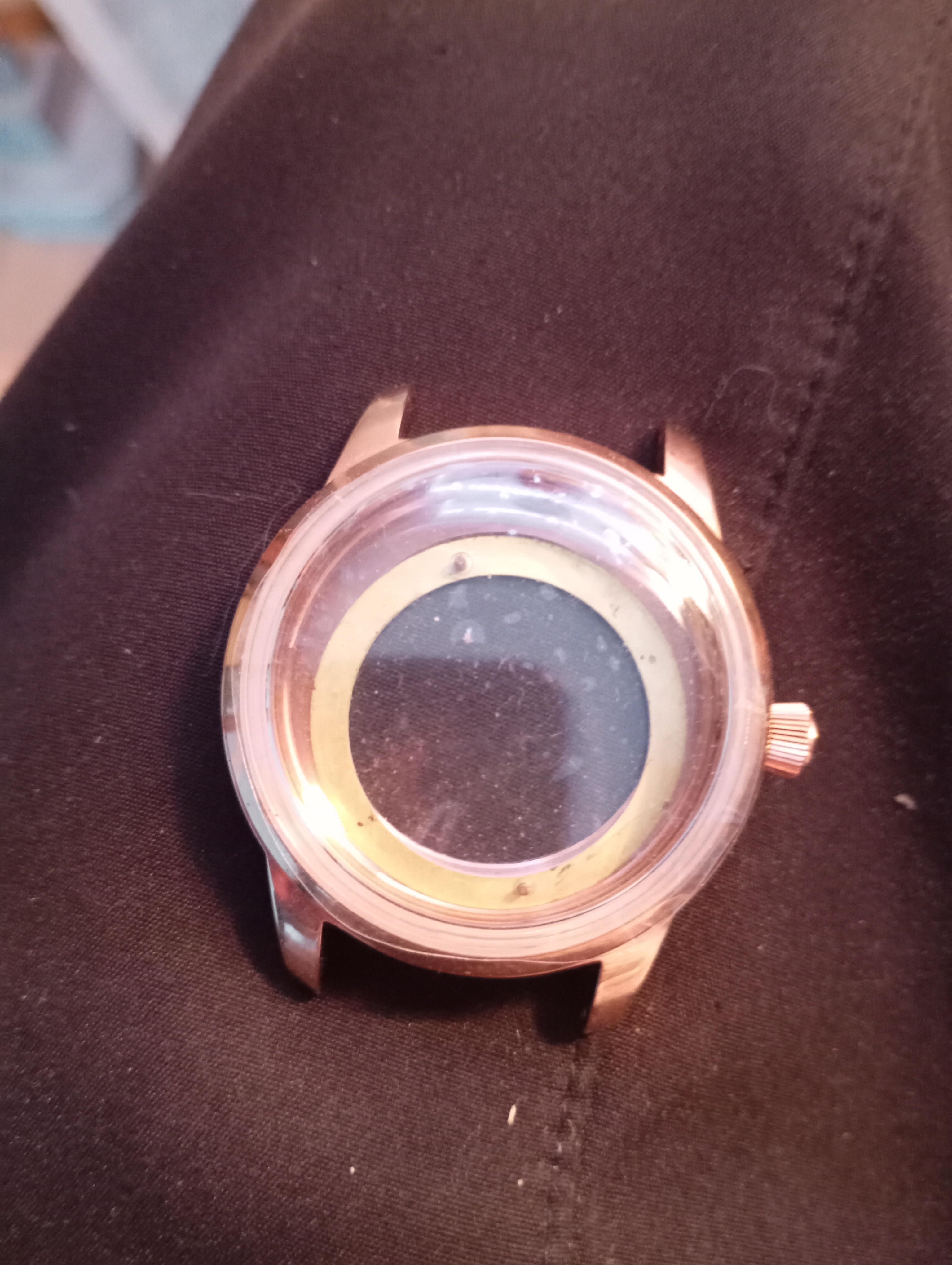

Está, por ejemplo, tiene el diámetro interior bien para acomodar ese calibre. Cristal abombado y fondo visto. No sé si el color oro rosa te gusta o te tira de espaldas. Pero si la quieres, está nueva de paquete. Me dices cómo y te la envío por correo
El colpr me gusta, me parece elegante. Mas qie el oro amarillo.

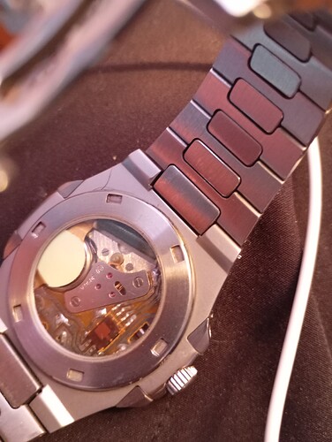

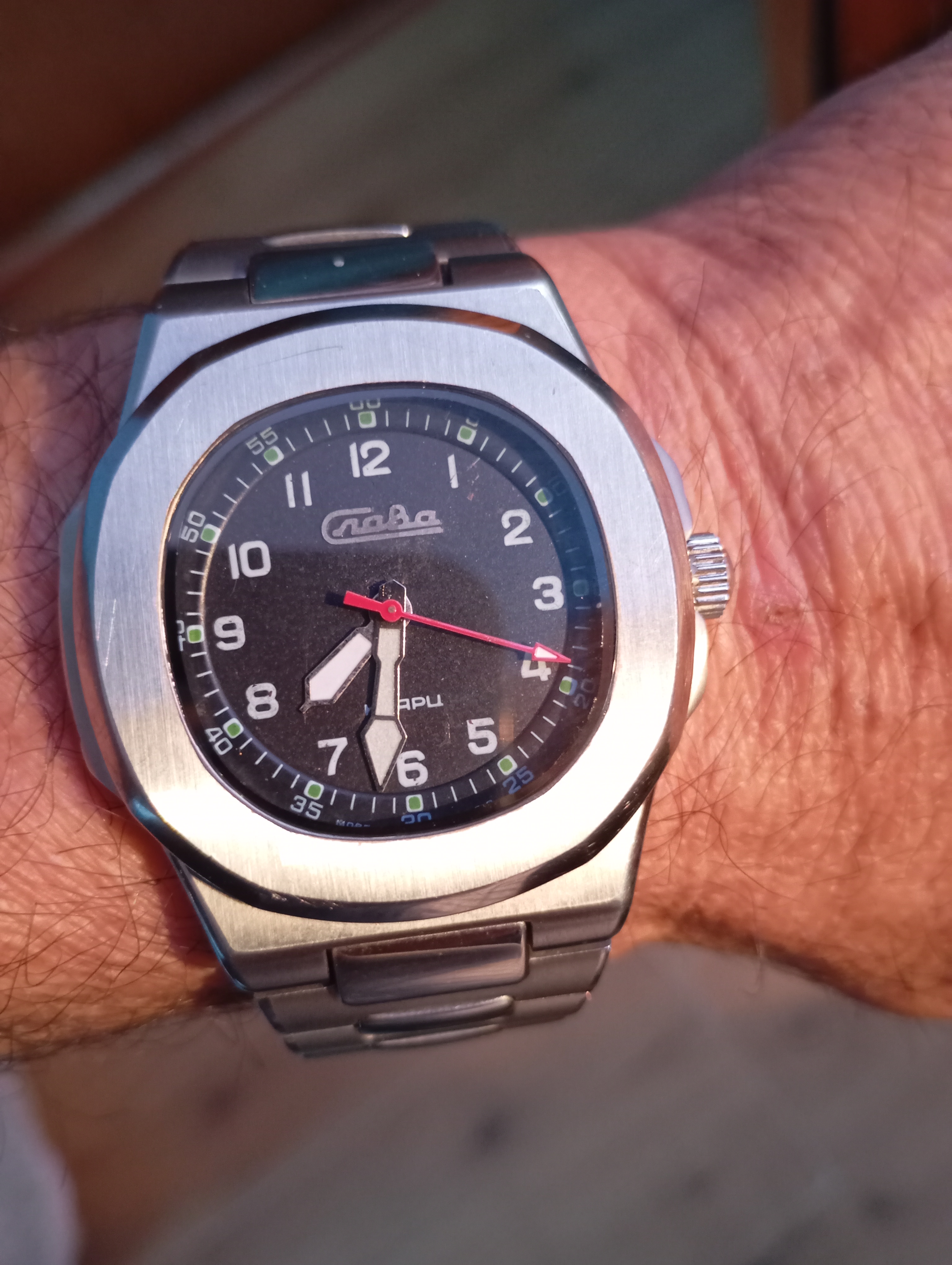

Este , por ejemplo, ( lo llevo puesto ahora) tiene un diámetro que caza exactamente con el movimiento y no le hace falta bata

Pues cuando quieras te pones en contacto y te lo envío. Está era para un proyecto que no llegó a buen puerto porque la esfera es más grande que la caja
Gracias amigo, tampoco quiero que pierdas dinero, asi que si necesitas algo solo dímelo. O si necesitas cambiarla por otra caja se pide junto al movimiento y justo para ambos.
