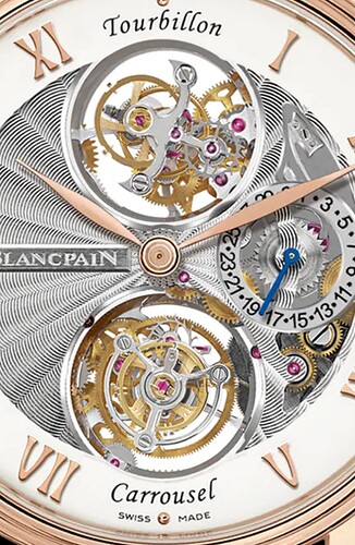

El calibre es un tourbillon volante.
No tengo videos en los que se vea claro (el que sale en ali es de pésima calidad) , pero en las fotos y siempre que no sea una flywheel tuneada, que engañan a la vista, se ve que es un tourbillon volante que orbita alrededor de la rueda de escape en su jaula una vez por minuto.
Se nota porque viendo las distintas fotos se puede deducir que se mueve todo el conjunto.
El carrusel, si no ando equivocado, es como un segundero aunque tarda una hora en dar una vuelta al eje. Cosa que según he leido han conseguido mejorar y hacer que gire una vez por minuto (como un tourbillon).

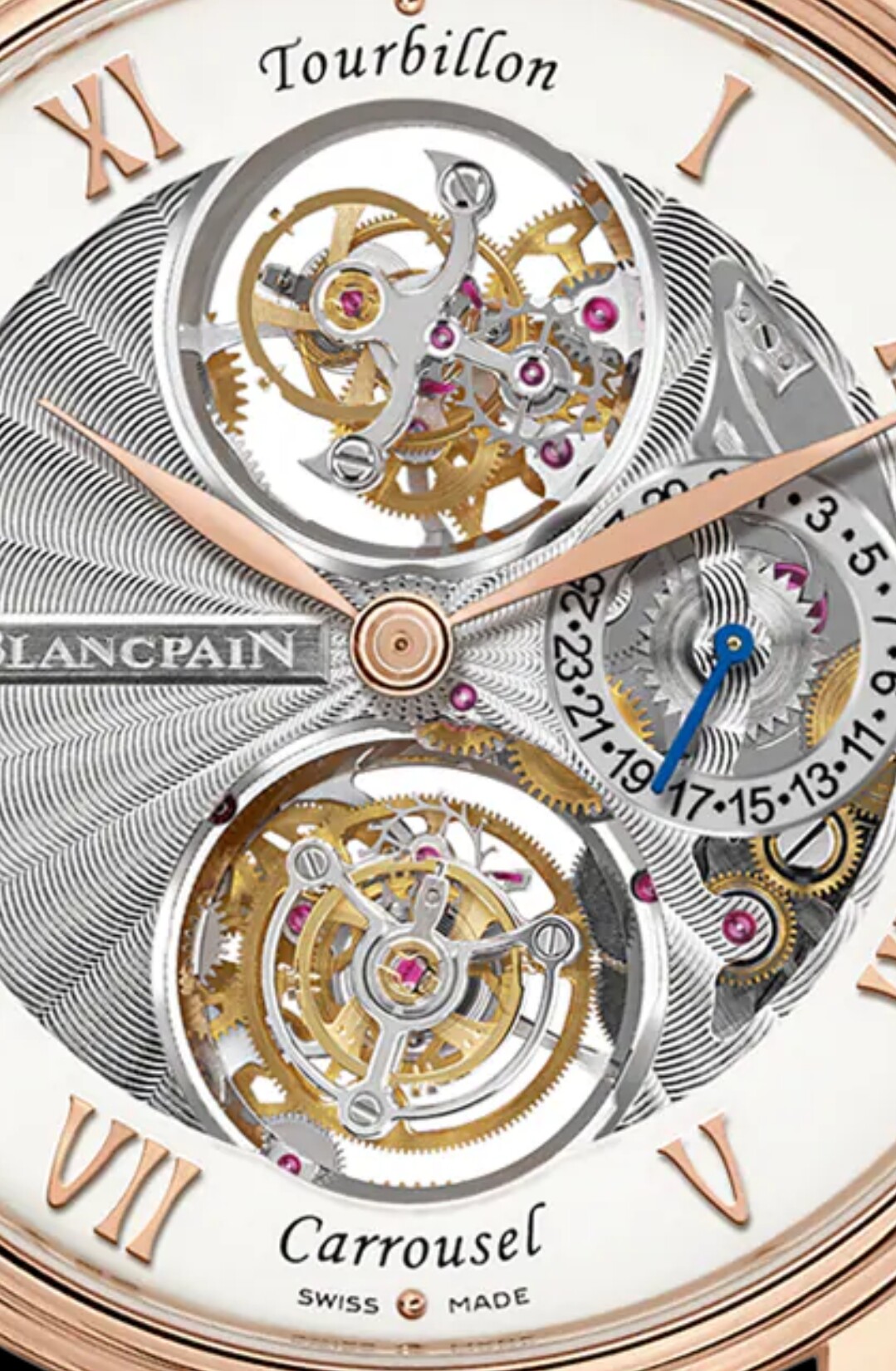

Ahi te dejo una foto mas ampliada con un calibre que monta ambos sistemas, un tourbillon volante (como el del calibre que quiero comprar) y un carrusel mejorado que hace los 360º en un minuto consiguiendo asi un efecto visual parecido al de un tourbillon clásico.
Si no recuerdo mal, la diferencia entre el Tourbillon y el Carrusel está en el tourbillon tiene un tren de potencia para impulsar el escape y el carrusel 2.
El tourbillon es parte del mecanismo y el carrusel es un añadido.
Hay carruseles que giran cada hora, pero también los hay que giran cada minuto.

Recordaba haber leído un post muy bueno sobre la diferencia entre Tourbillon y Carrusel en el foro paralelo, me ha costado encontrarlo, pero te lo enlazo. La información técnica que da es realmente buena. Y yo estaba equivocado en las diferencias entre uno y otro.
No te equivocas, el carrusel es un añadido que no es parte de la transmisión, por eso lleva dos ruedas. Una para hacer girar la jaula y la otra para darle vidilla a la rueda de escape y volante.
Ojo que también he leido que sale mas caro montar un carrusel que un tourbillon debido a que usa mas engranajes. Pero solo lo he leido, nunca he tenido al primero en mis manos, un tourbillon si…aunque por desgracia no era mio :cry:
Tampoco es que me fie mucho de las fotos, porque incluso hay dos fotos en la misma descripción de dos movimientos que parecen distintos. Esa que puse me pareció la mas clara.
Los carruseles que giran una vez por minuto, supongo que debido a la complicacion de montaje (o a patentes, a saber) según he leído solo suelen llevarla los calibres suizos. Los chinorris lo siguen haciendo una vez por hora.
He conseguido ver un video de un calibre similar en tiktok (que asco le tengo a esa plataforma) y este gira una vez por minuto
Pues sigo pensando que no te equivocas, al menos en lo que comentabas acerca de las dos euedas del carrusel. Siempre las llevará por ser un añadido, y creo que para poder girar una vez cada media hora, como dice en el enlace que pusiste probablemente llevara alguna mas.
Ahi habla del tourbillon clásico, que si se puede confundir visualmente con el carrusel, pero para conseguir que la rueda de escape este bajo este, que sea concentrica, debera llevar engranajes complementarios.
Es un lio tal que a veces en cada intento de explicarlo se confunde uno aun mas. Por eso me quedo con esta afirmacion de tu enlace:
“Como consecuencia de lo anterior se puede afirmar que los dispositivos giratorios fabricados en China que completan su giro en un minuto, son sin lugar a dudas, del tipo tourbillon
