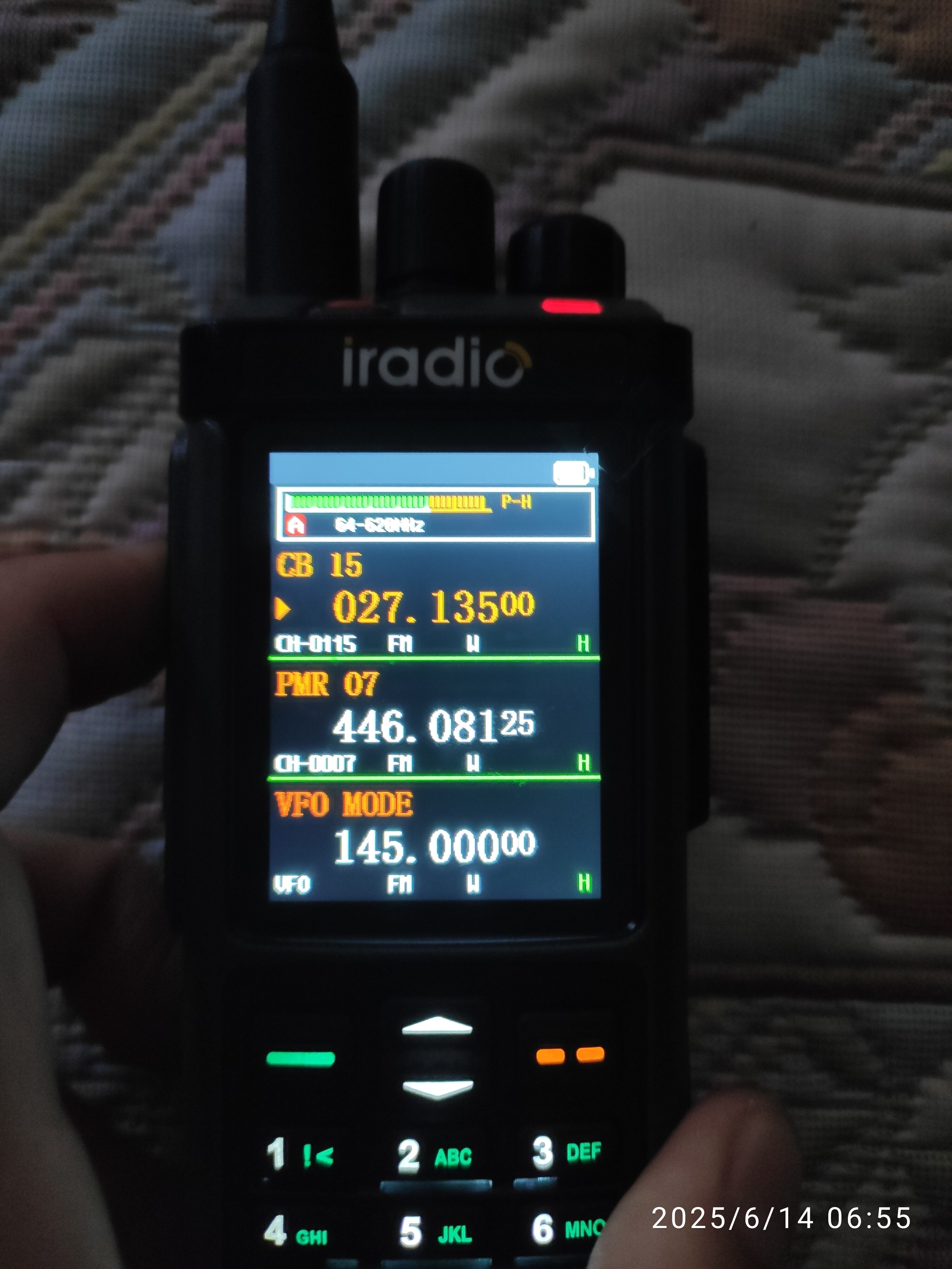

Muchas mejoras para los radtel RT-880 /Iradio UV-98.
Actualizado el firmware a la versión V 1.13 en radtel y a la V 1.14 en los Iradio Uv 98, aunque veáis el número diferir son la misma versión, lógicamente tenéis que bajaros la que corresponde a vuestro modelo, en radtel según el número de serie puede ser una u otra, incluso los que tenéis el RT 880 sin GPS @Gosu, creo que dependiendo del número de serie si es superior a un número es la misma que para el 880G con GPS.
Y no me enrollo más.
Os dejo el historial y sus mejoras, el mio estaba en la versión 10 y ahora está en la 14, muchísimas mejoras (dejo lista) como en constraste de lcd con color oro en escala superior y trasmisión, así como la posibilidad de limitar canales tanto en TX/RX
Una advertencia, si lo actualizais quedaran todos los canales bloqueados para la trasmisión solo permitirá escucha, podéis anular esto en la pestaña del programa CPS De canales dando a la pestaña inferior de restaurar TX /RX y ya lo tendríais.

    After the upgrade, frequency reading is required. Reset all items in the column shown in the figure to “R+T”, otherwise transmission on all channels will be prohibited.

Menos mal que estaba prevenido de que se restringían por defecto los canales (TX). Por suerte con el nuevo CPS se abren en un momento.

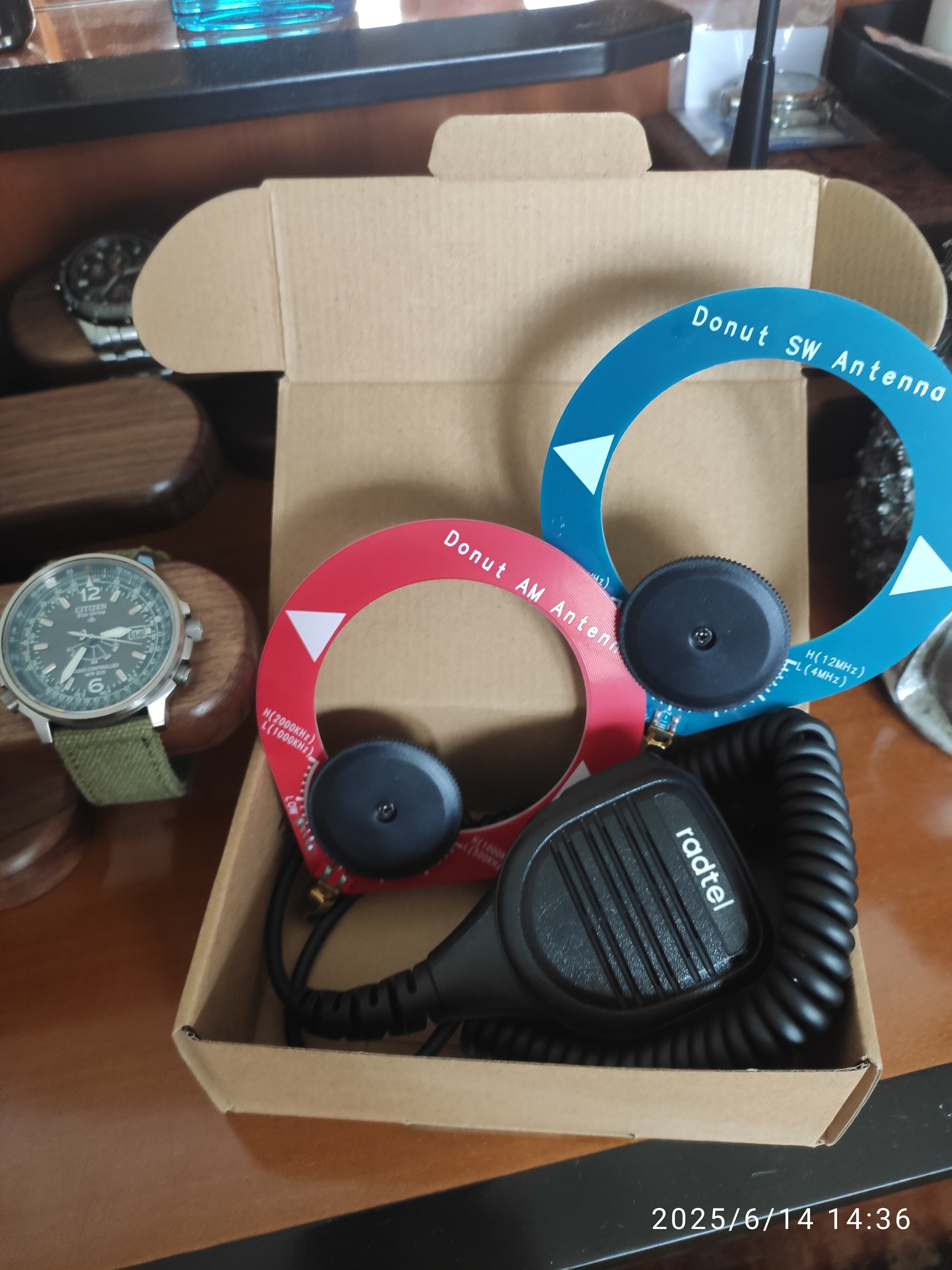

Hoy me llegaron algunas chuches :joy::joy::joy:
El citizen no, ese ya lo tenía. :crazy_face:

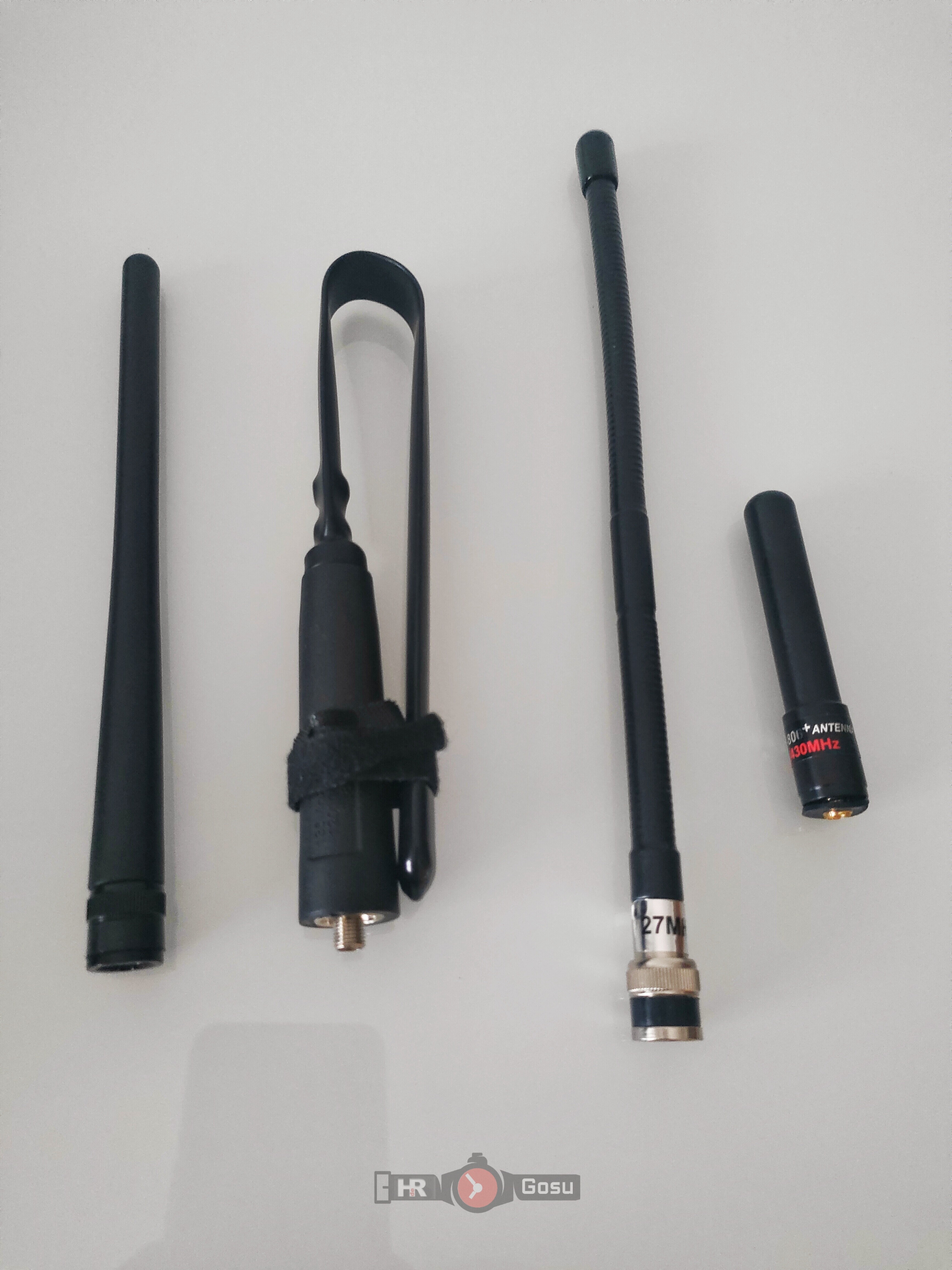

Estoy pendiente de la antena telescópica, pero de momento me entretengo con éstas…
Nota:
De izquierda a derecha…
Yaesu banda aérea
Táctica multibanda
Cb
Mini multibanda
Como todo buen caza tormentas que se precie.
