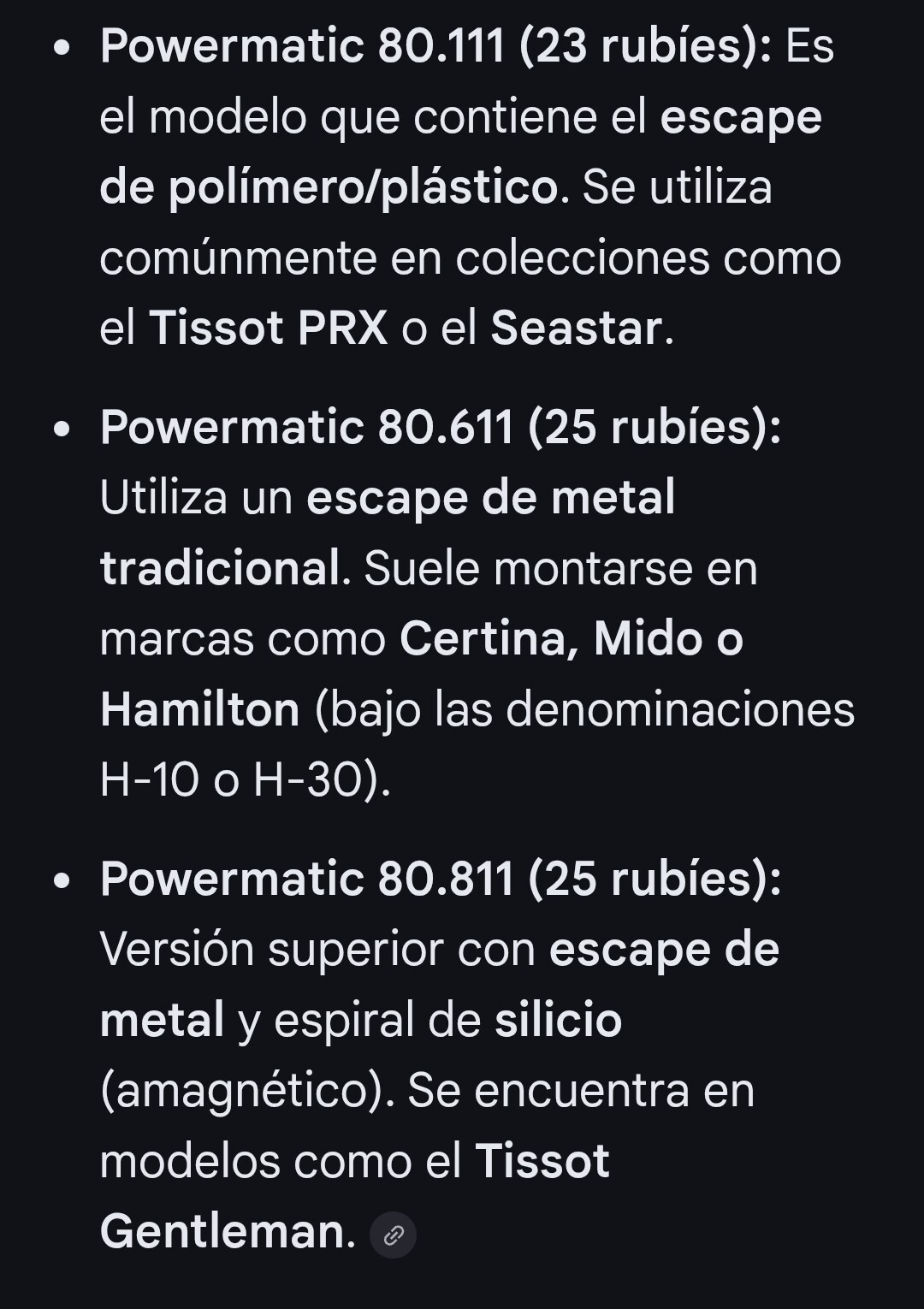

El Powermatic 80.111 (ETA C07.111) tiene 23 joyas y escape plástico.
El Powermatic 80.111 COSC (ETA C07.111 COSC grade) también tiene 23 joyas y no tiene partes plásticas.
Casi la misma referencia.

Pensaba que había 3 powermatic.Uno con 23 jewels y piezas de plástico.y dos de 25 jewels sin piezas de plástico,pero uno mas top que otro.
Ahora ya me has descolocado :pensive_face::sweat_smile:
Que yo sepa, hay 7 referencias con diferentes especificaciones pero por ejemplo Hamilton, que tiene sus propias referencias, tiene calibres que mezclaba varias especificaciones.

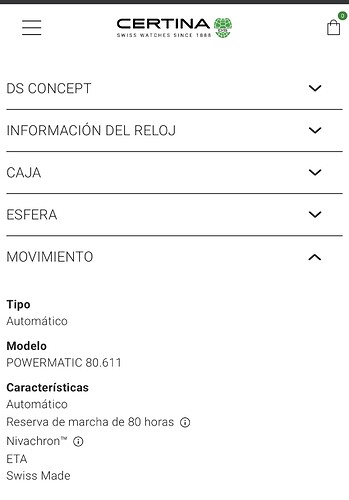

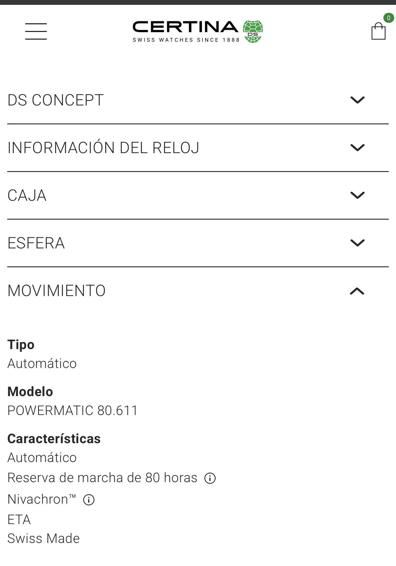

Pues me fio entonces mas de Certina que de Tissot porque en la web Certina especifican claro el movimiento, en la de Tissot no
https://www.certina.com/es/watch/ds-action-diver-405mm/c0484071105101?_gl=1*36ziuw*_up*MQ.._gsMQ..&gclid=CjwKCAjwqubPBhBOEiwAzgZX2lLRjN_tXXpbUxhAtEe7zf1bJB9kDk6nT2JrS9uDcfNNU87kJUP0pRoCIXUQAvD_BwE
