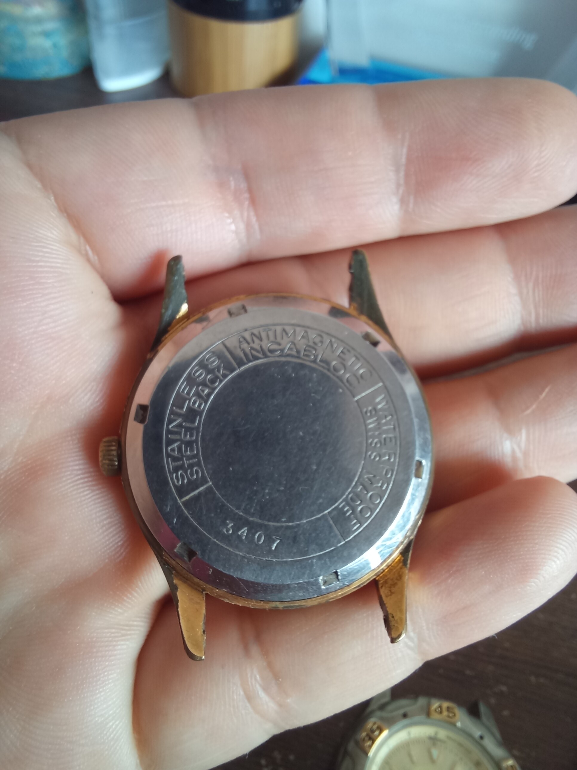

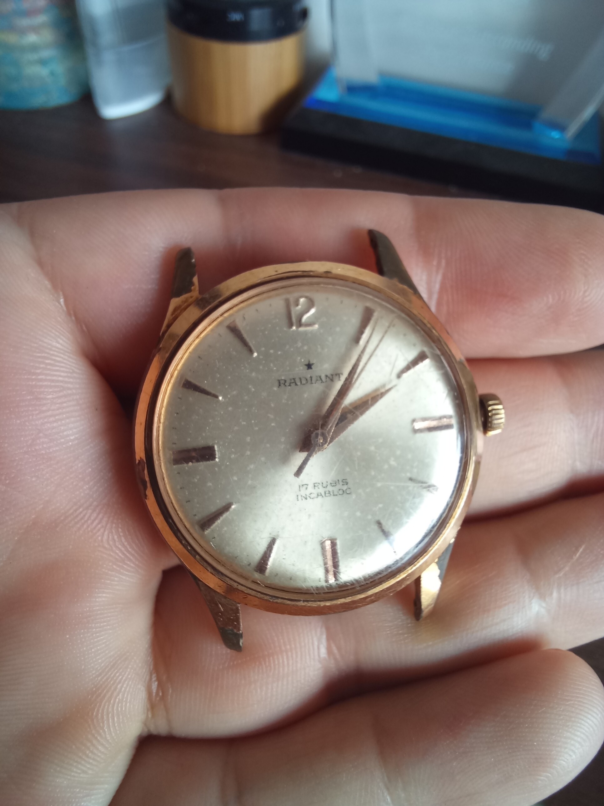

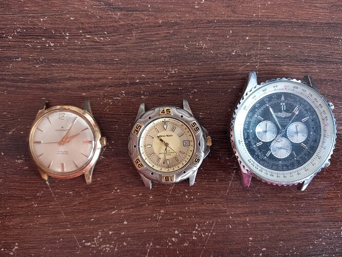

En esta oportunidad escribo para compartir con ustedes un hallazgo simpático. Ha llegado a mis manos, más o menos por herencia, este reloj Radiant.
Entiendo que es una marca española que sigue activa hoy en día pero creo que este reloj debe tener, al menos, 50 años. Increíblemente sigue funcionando al darle cuerda.
Tengo muchas ganas de restaurarlo y estoy buscando un relojero de confianza en Montevideo, Uruguay :uruguay: (por si alguno conoce de alguien).
Si alguien conoce más datos del modelo, le agradecería muchísimo la información.
Un abrazo.
PD: Les dejo una foto del resto de la “herencia”.

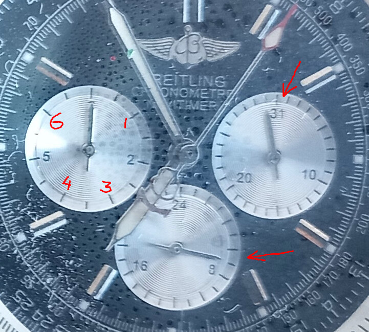

Del Hugo Maxx, no hay mucho que decir. Del Breitling sigo buscando la información. Así nomás de entrada, me parece que es una replica.
Me temo que el Breitling es una falsificación. Además, parece que ni siquiera se trata de un cronógrafo, si te fijas, el registro a las tres tiene 31 marcas (días del mes), el registro a las 6 es un 24h esclavo con la aguja horaria central, y el registro a las 9 tiene 14 marcas, siendo 7 líneas más marcadas (días de la semana).
Así pues, la trotadora central actuaría como segundero normal. Además, mira el número que aparece en la trasera (¿quizás B13356?) y mételo en Google, normalmente te dirigirá a un modelo de la marca que no tiene nada que ver.

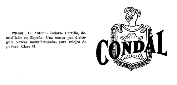

Antonio Cadarso Vilumbrales, de una familia relojera de Logroño (tuvimos ocasión de hablar en otro hilo) se había trasladado a Barcelona y utilizaría la marca familiar de correas para reloj Condal (registrada por su padre, Antonio Cadarso Carrillo, en 1942) como base sobre la que construir el Grupo Cadarso a partir de 1948.

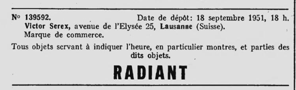

No obstante, la marca Radiant fue registrada por Victor Serex el 18 de septiembre de 1951, en Suiza.

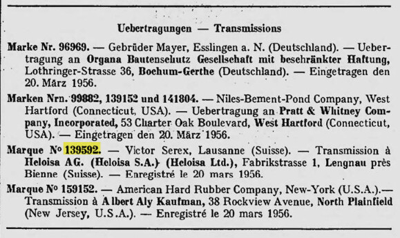

Posteriormente, el 20 de marzo de 1956, la marca fue transferida a Heloisa AG,

Ahí vemos también que se indica que Radiant Watch S.A. se encontraba en Lengnau, Suiza, lo que coincide con lo visto más arriba cuando Radiant era propiedad de Heloisa AG. Resumiendo, creo que Radiant fue registrada por Victor Serex en 1951 y traspasada a Heloisa en 1956. Cadarso tenía la representación de esos relojes en España y llegado el momento adquiriría la marca (1965-1967) que se seguiría fabricando en Suiza, probablemente por Heloisa.

Yo también recibí de herencia en su momento otro Radiant Blumar, en ese caso con un ETA 2789 que aún va como un reloj
¡Pero qué respuesta! Mil gracias por comentar y compartir toda esta información.
Respecto al Breitling, sí, es lo que yo también supongo. Igual, en algún momento lo llevaré a un relojero para abrirlo pero parece que no es original.
Mil gracias por toda la información adicional sobre la marca Radiant. Ese, por puro sentimentalismo voy a ver si puedo restaurarlo.
