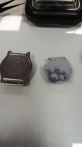

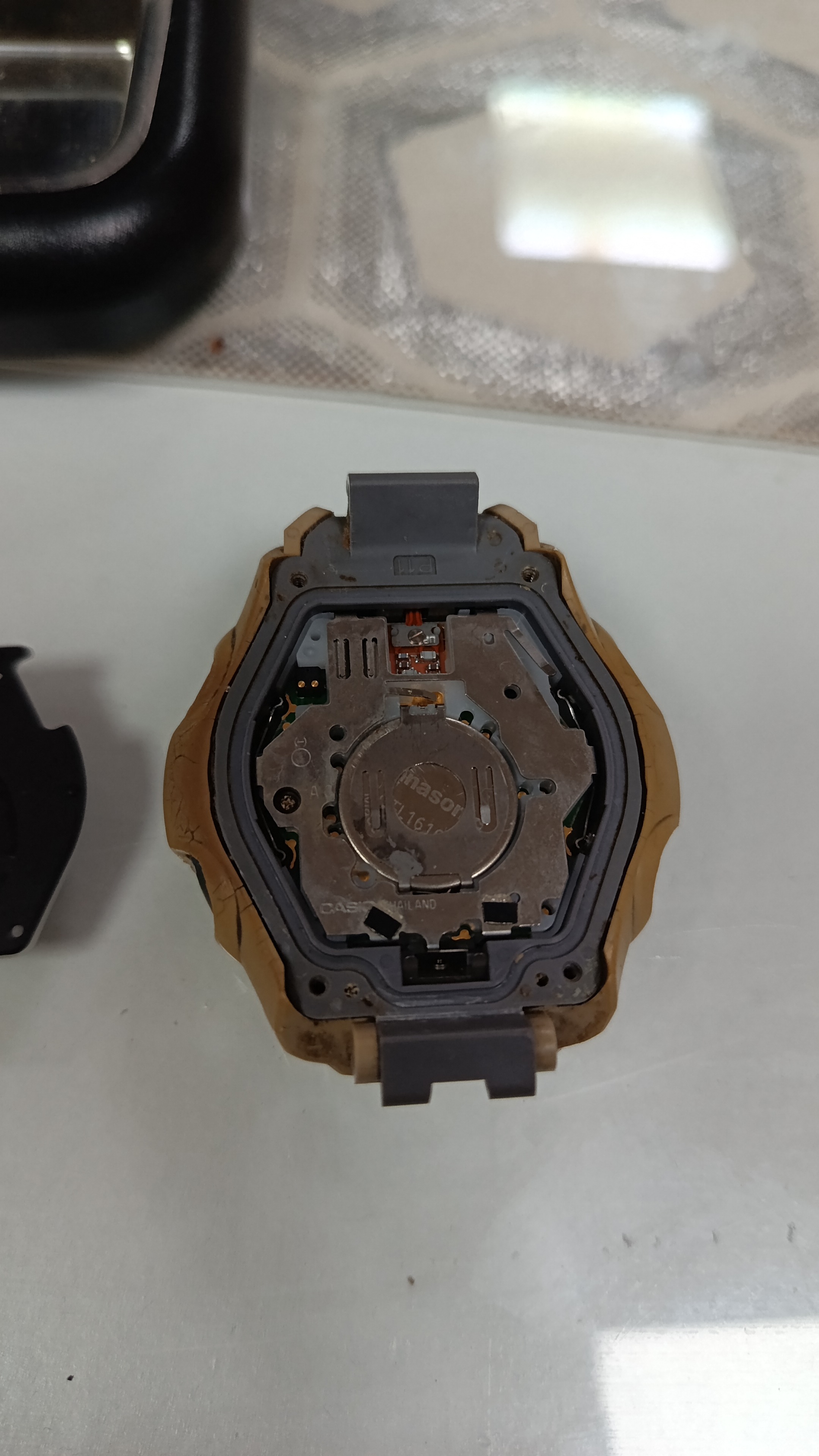

Hola, estoy intentando restaurar el reloj que tenía hace años,guardado en el baúl de los recuerdos.

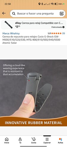

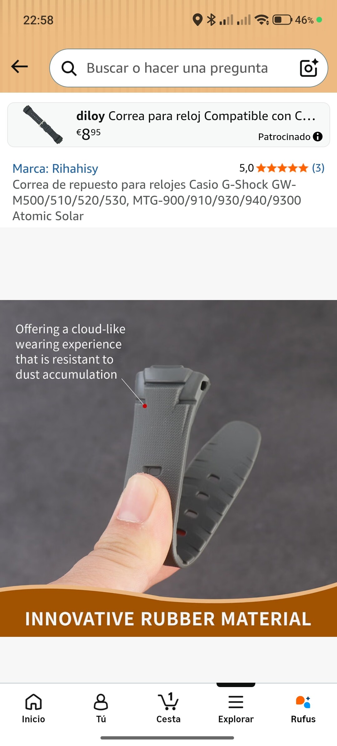

La correa y la pieza inferior estaban rota, lo he solucionado comprando una correa en Amazon que sustituye las piezas de enganche.
Le he puesto una batería nueva, de carga solar, con los códigos originales y el reloj funciona.

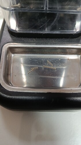

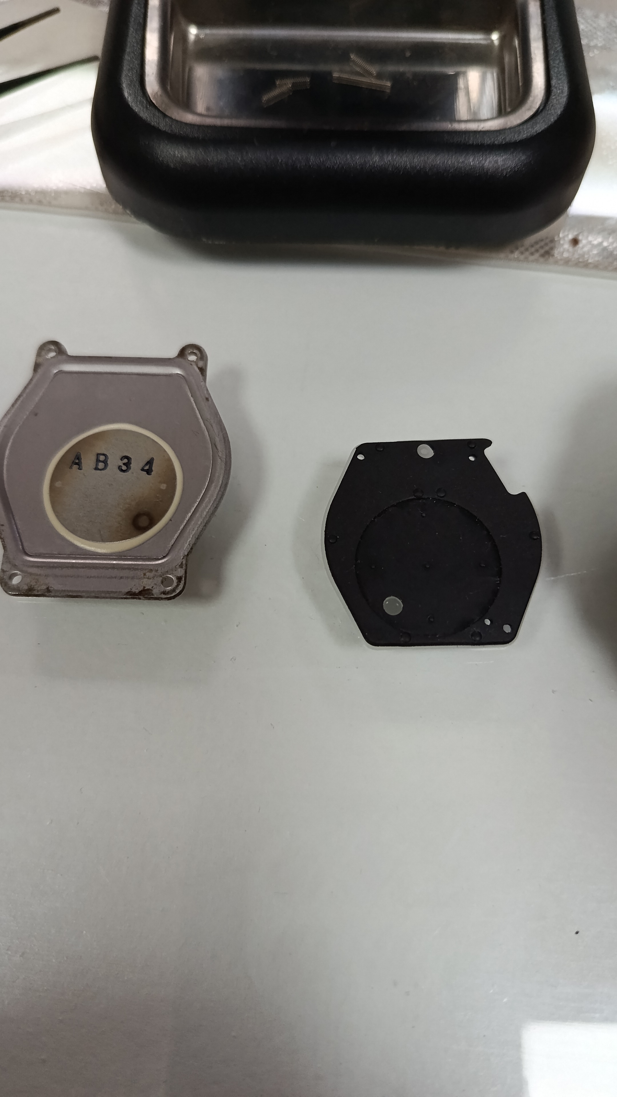

El principal problema es que he perdido unos muelles internos, que he comprado otros y no sé dónde ni como ponerlos, mi desconocimiento de relojes es total.
Si alguien me puede ayudar, lo agradecería de corazón.
Adjunto algunas fotos:

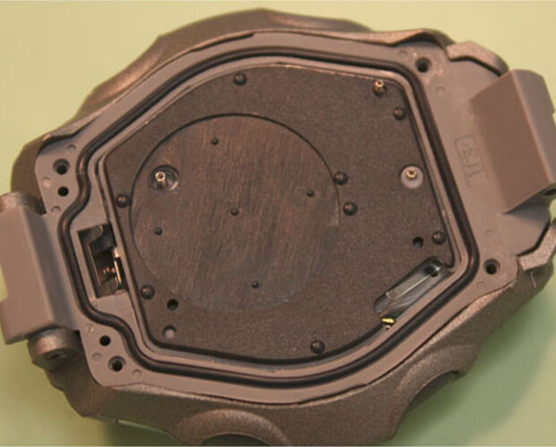

Hola buenas, sería interesante que pusieras una foto del reloj o el modelo. Para que así entre todos podamos aportar algo y logres llevar la reparación a buen puerto.
No obstante parece que esos muelles son, para que en reloj tenga sonido, el famoso clip al pasar de un modo a otro y que también es responsable para que suene la alarma.
Si te fijas en la gomita negra tienes 3 huecos, en en módulo del reloj tienen que haber esos 3 huecos que es donde va el muelle, que hace contacto con la chapa del reloj (la que va atornillada a la caja) y mediante ese contacto hace en el reloj tenga sonido.
Es este creo
How to Change a CTL1616 Rechargeable Watch Cell in a Casio G-Shock - Esslinger Watchmaker Supplies Blog
Exacto esa sería la posición donde a mí parecer tienen que ir los muelles.

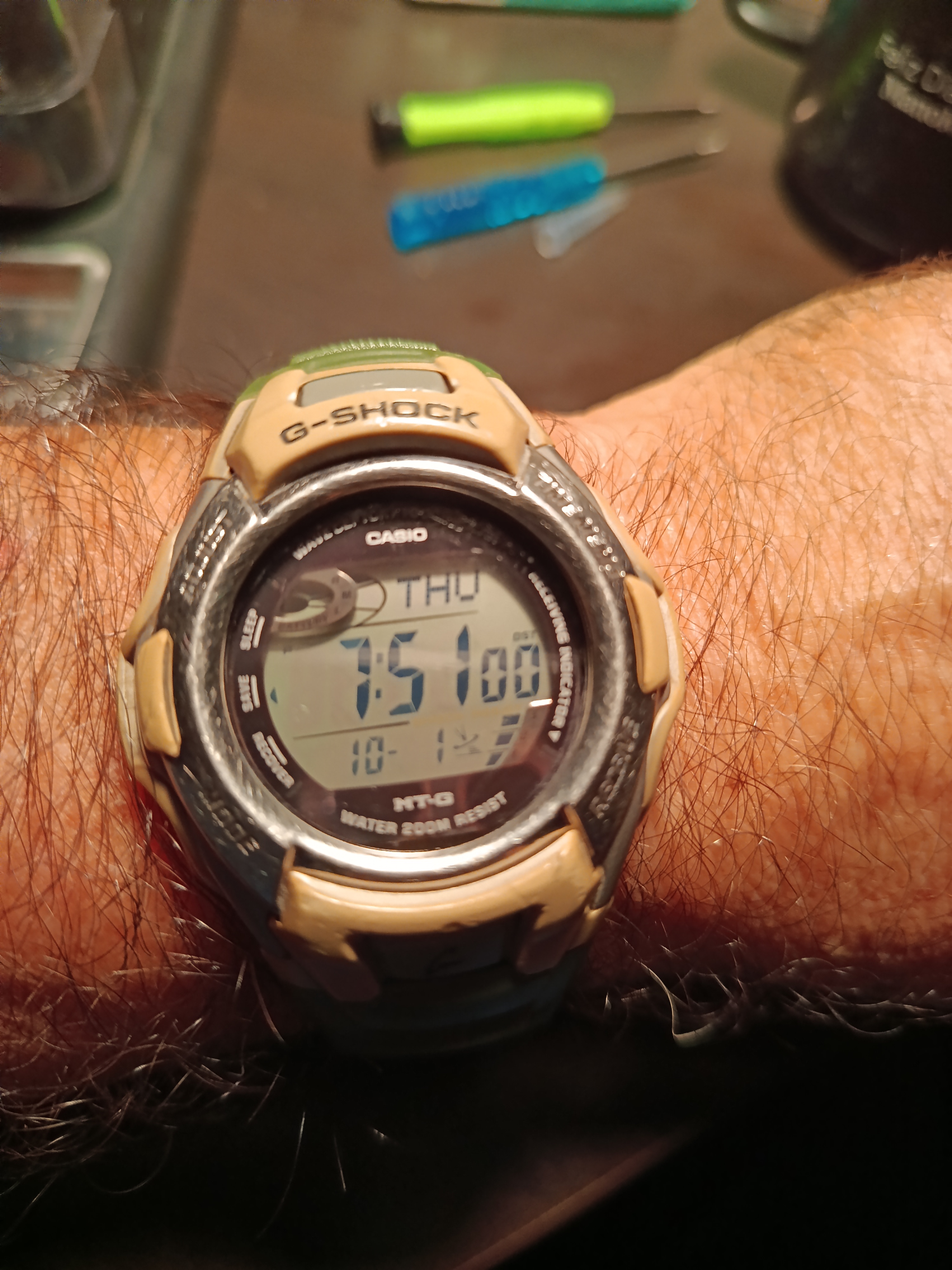

El reloj no sé qué modelo es tiene un sensor. Puede ser un mudman 9300

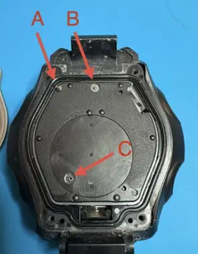

Por lo visto los muelles:
A - es para la ayuda de la recepción de señal.
B - muelle de sensor de apertura, mostrará en pantalla open y no permite usar las funciones o botones.
C - muelle de altavoz o alarma.
Pedazo de ayuda en un momento, efectividad 100%

Hola, el reloj es el MTG-900
Mírate los enlaces que te hemos enviado y allí te dicen cómo has de colocar los muelles y su posición.
Si lo ves en inglés traduce la página al español y no deberías de tener problemas.
Gracias, cuando llegue a casa lo intento y os cuento, si hoy llego tarde mañana.
Gracias, he mirado el enlace y aunque es para otros módulos (el mío es 2860), lo he utilizado para orientarme y los he puesto según los agujeros de la protección de plástico y junta negra.
Lo he cerrado, y la alarma suena muy flojo( casi imperceptible).
Por las prisas no he realizado fotos de la colocación de los muelles, espero hacerlo esta noche o mañana cuando lo vuelva a abrir

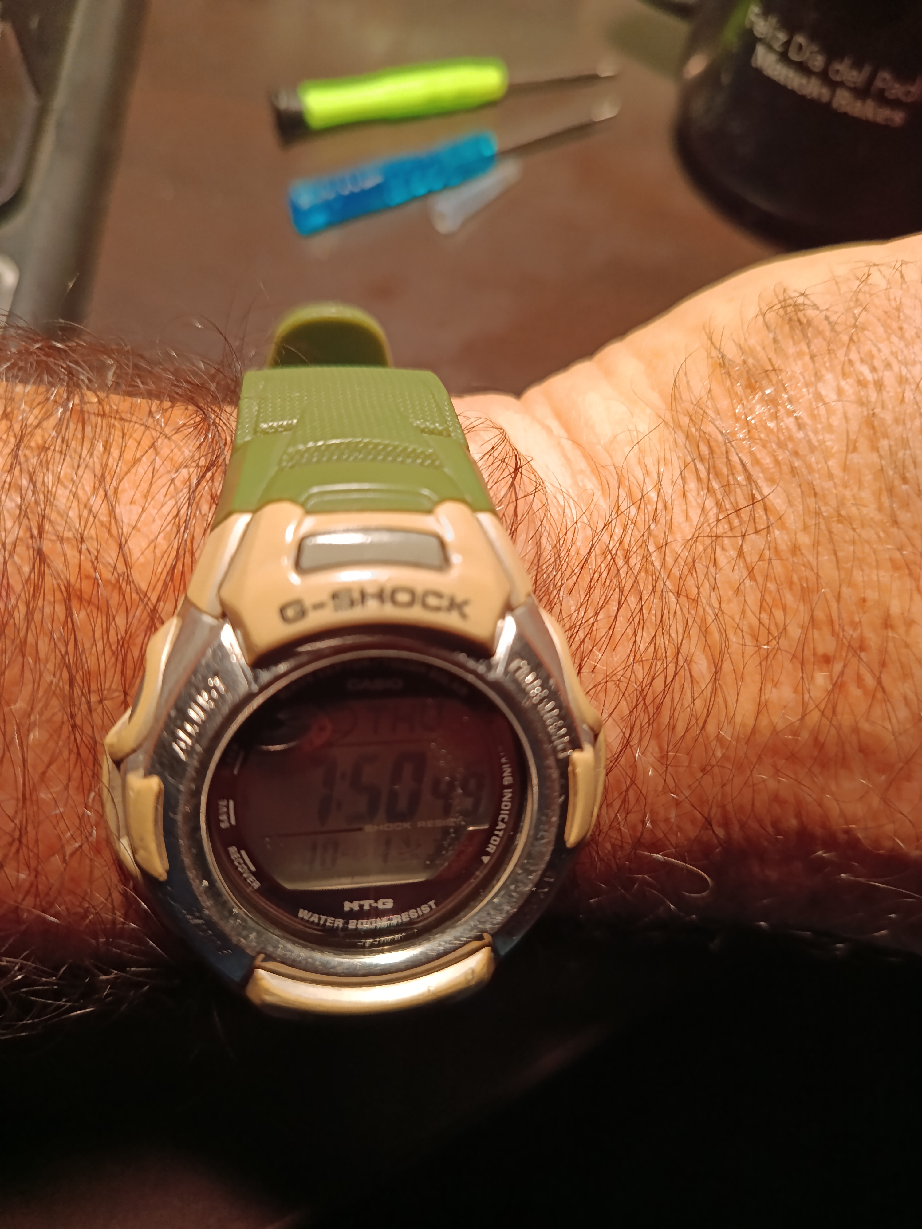

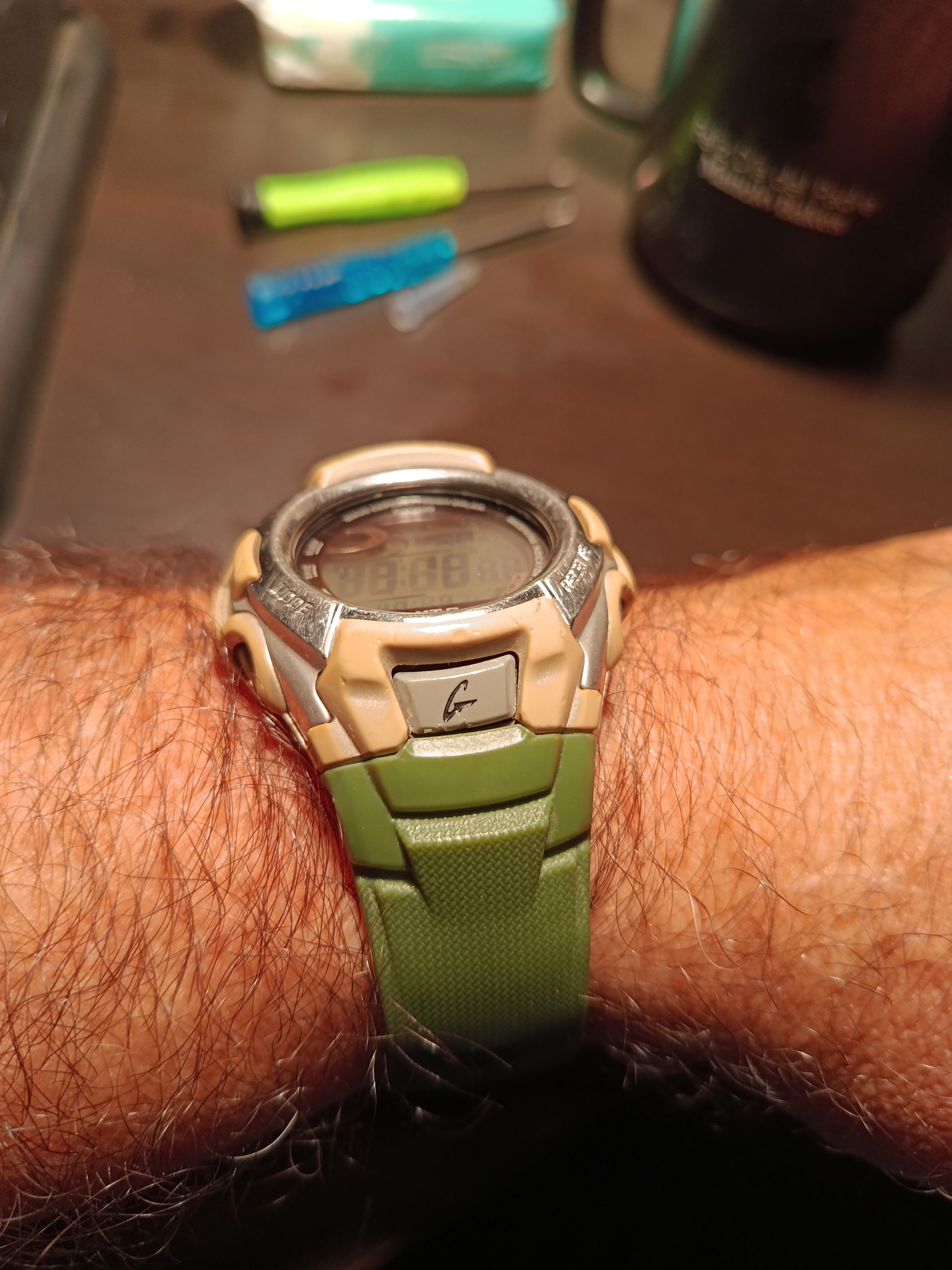

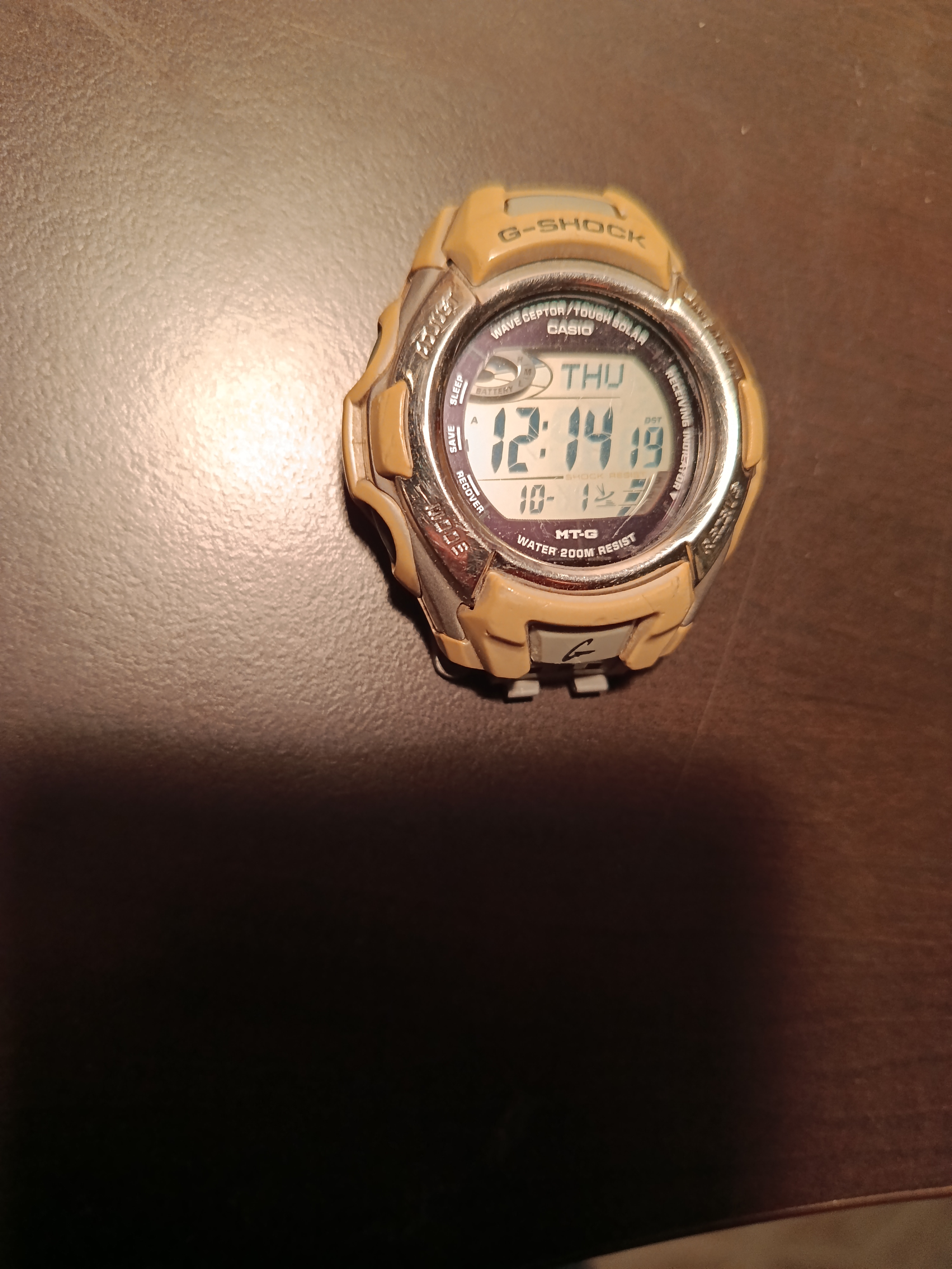

Envío foto del reloj, que no tenía el otro día.
Ahora tendrás que hacer ensayo error, igual fijate que los muelles no son del mismo largo u ancho. Siempre se recomienda ir sacando fotos o vídeos durante el proceso.

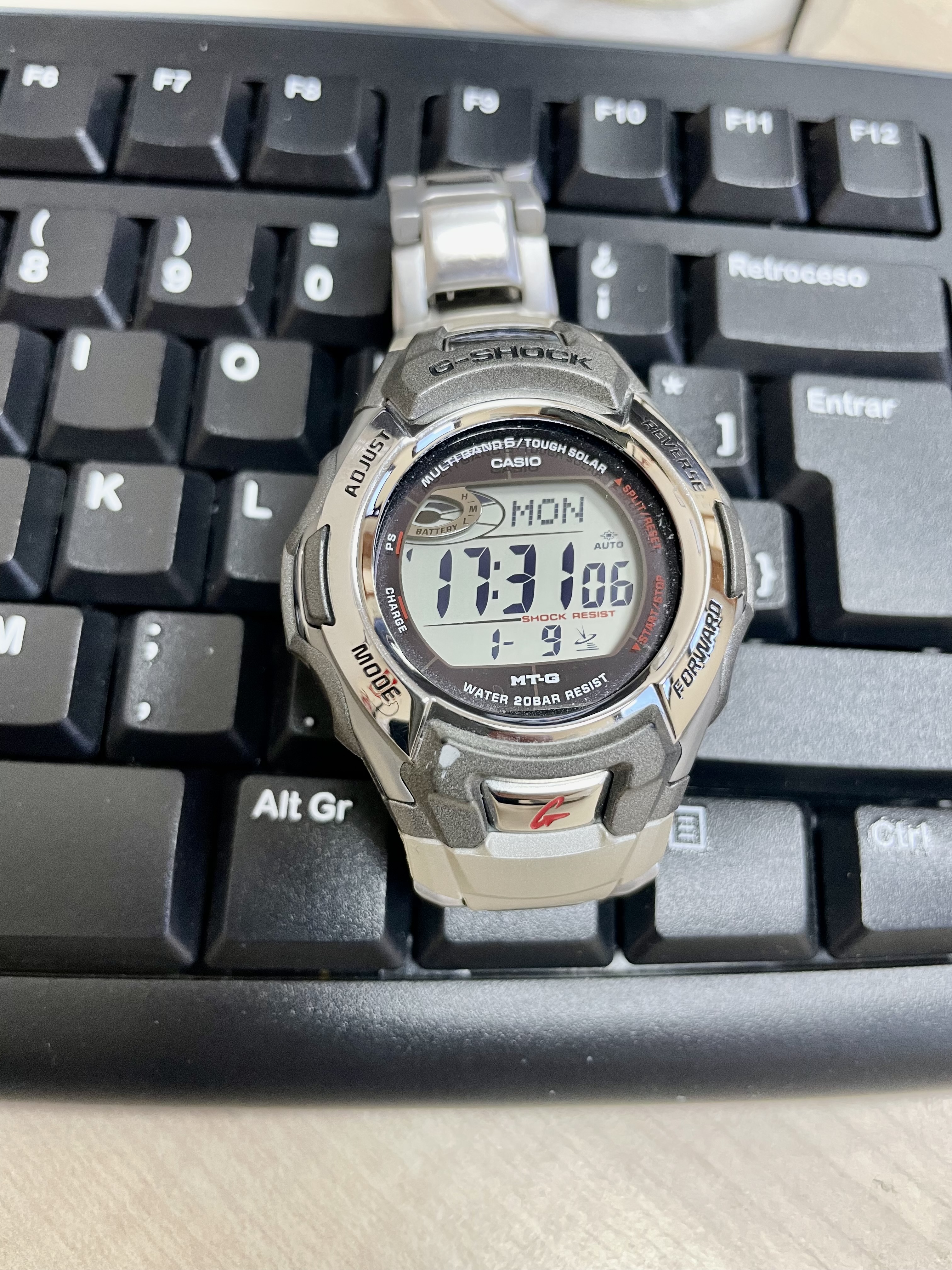

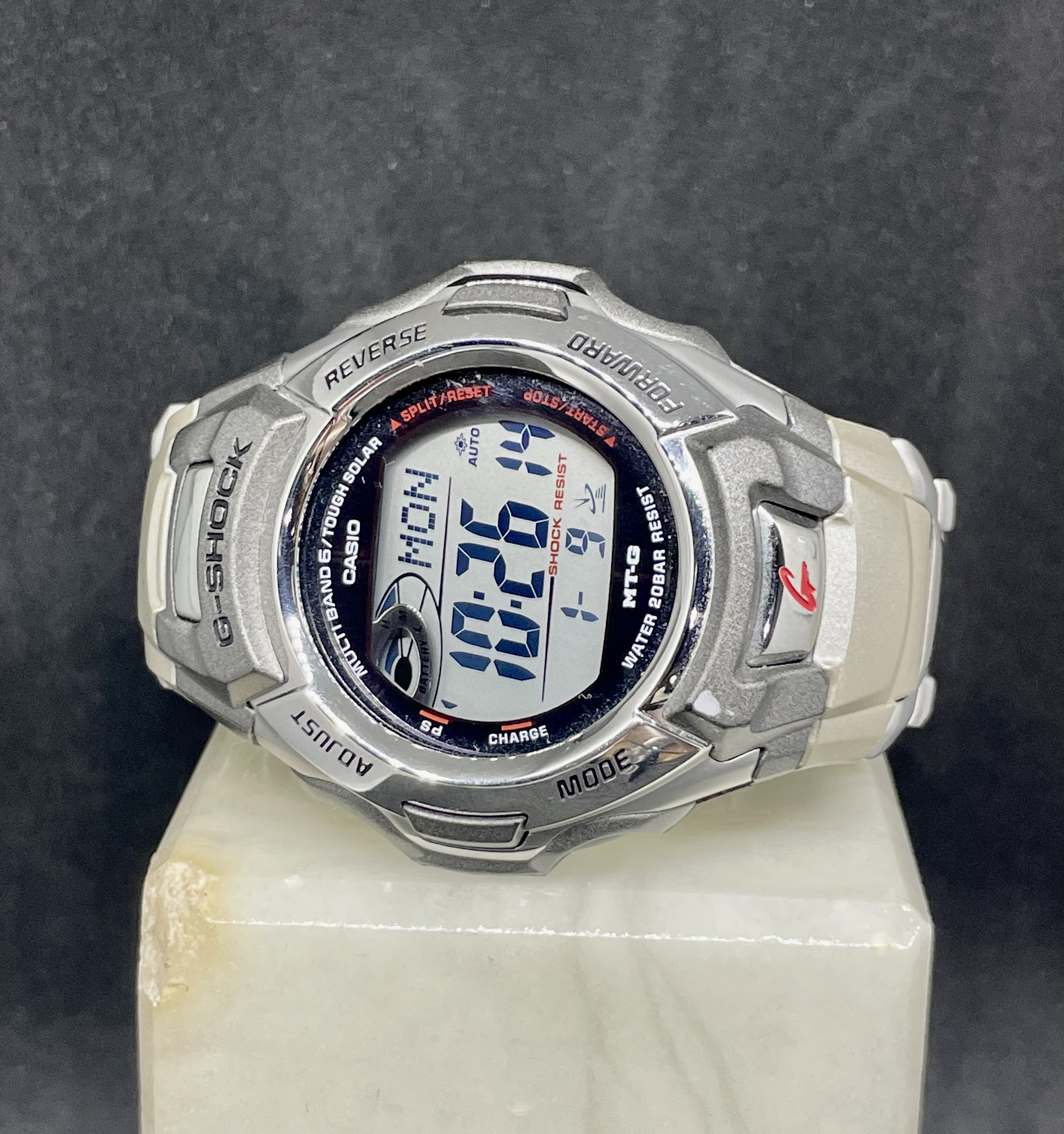

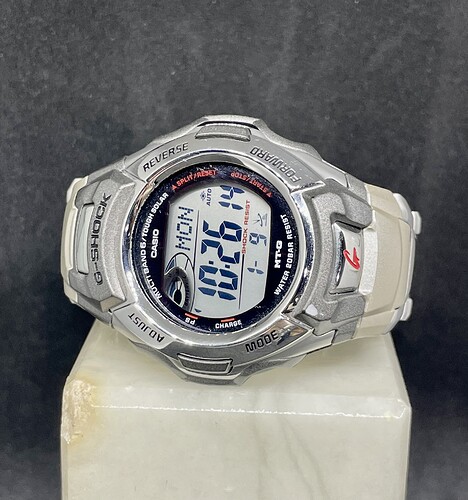

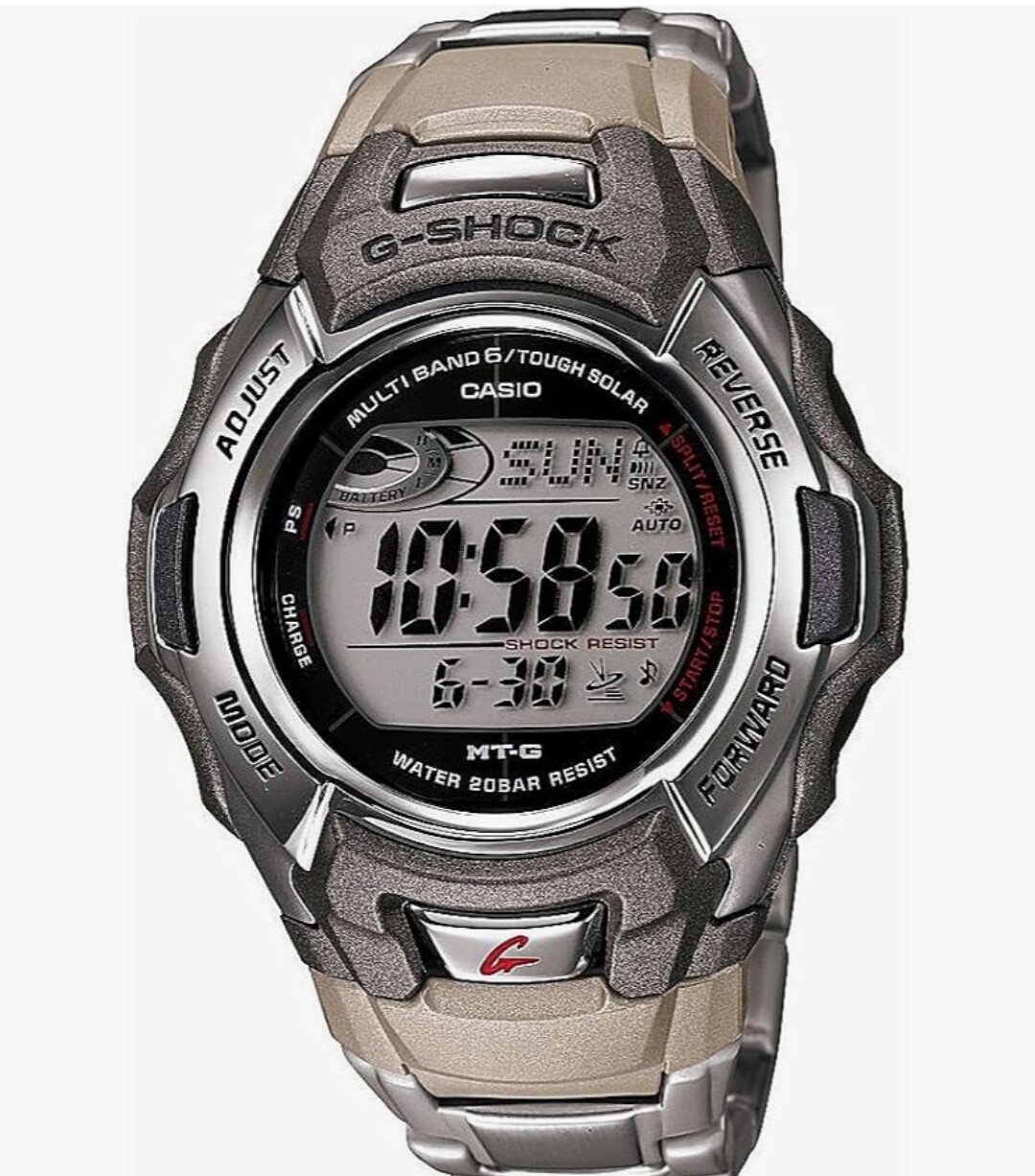

No lo conocía con correa
Yo lo tengo con brazalete
Edito: este mío tiene el módulo 3406
Vale, ya veo que es más moderno, este es de 2014 y el tuyo es bastante anterior.
Muy bonito.
Yo tengo el brazalete, pero la pieza de enganche está rota y encontré esta correa en Amazon por 7 euros que no la necesita y de momento me sirve.
Voy a encargar las piezas y así tengo las dos opciones
