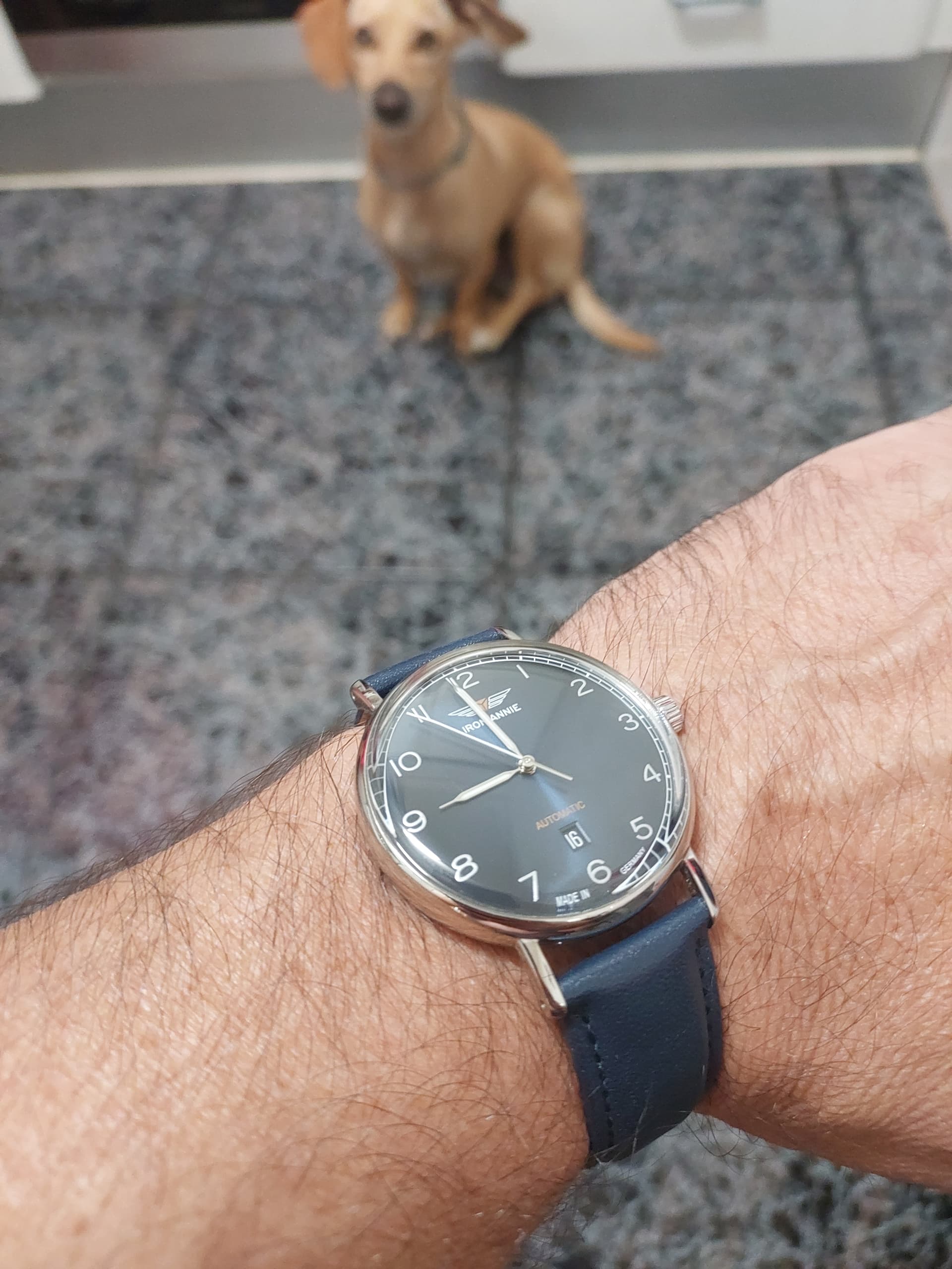

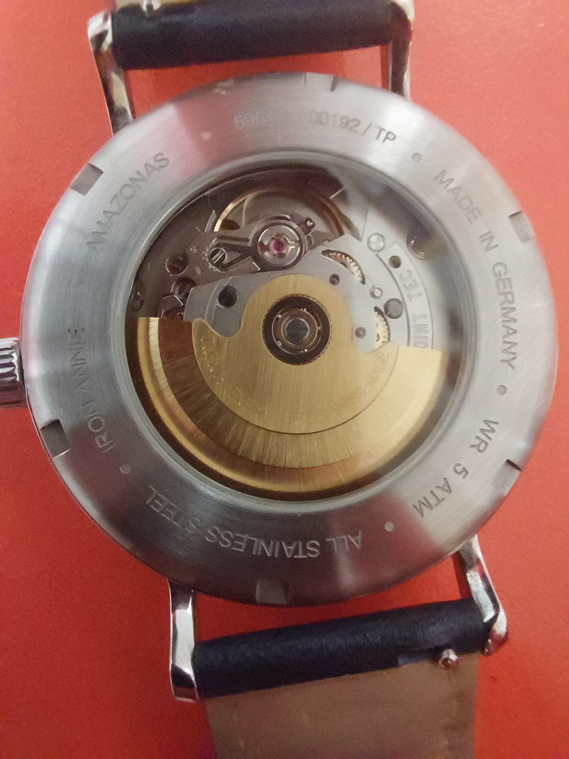

Tengo uno , que estoy muy contento con él. Pero me lleva loco que no dure mas de 24h sin pararse ,aunque lo lleve todo el dia puesto :sob:

Aquí el susodicho

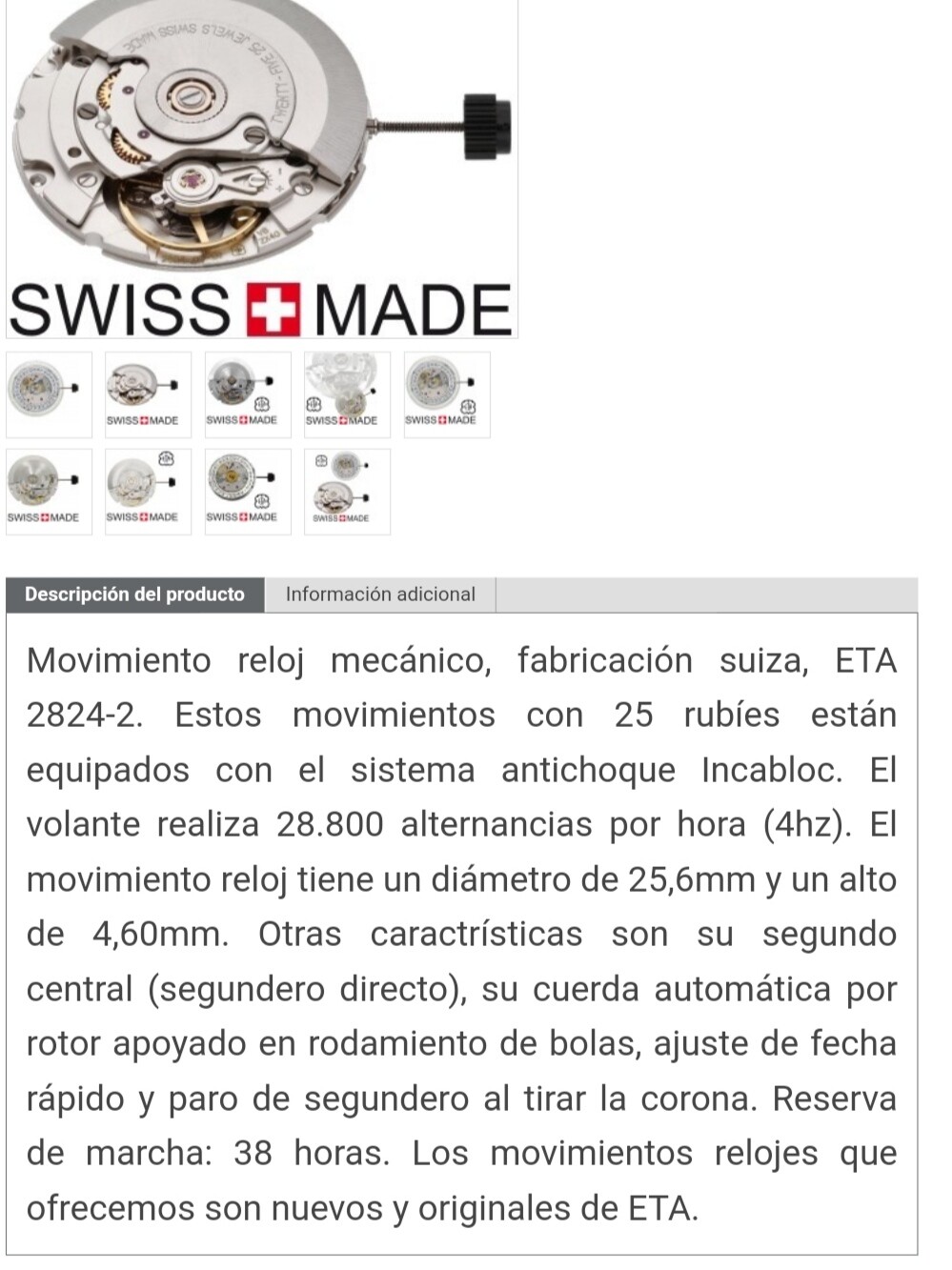

Lo normal serían 40 a 42 horas, puede se todo cuestion de una revisión y aceitado
Esto es lo que ponen en internet en la venta del calibre.

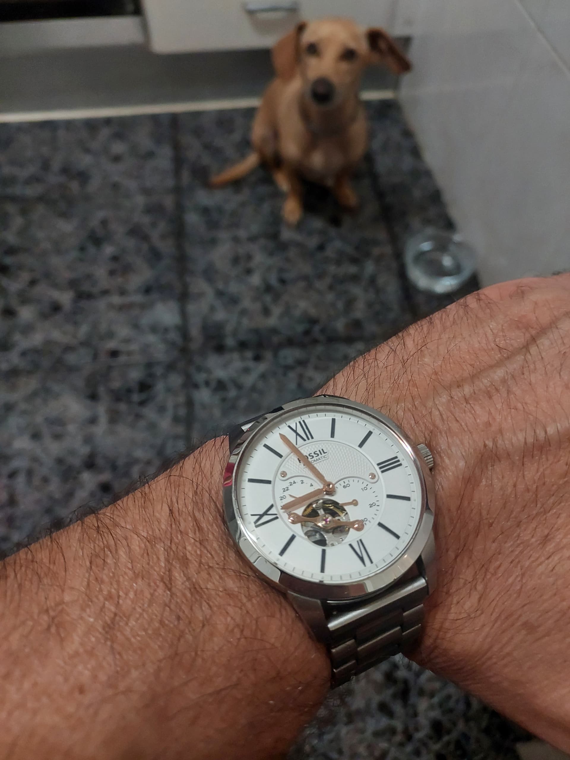

Yo tengo un kronos equipado con el mismo movimiento y tengo la sensación de que no llega a las 38 horas. Cosa que no me preocupa, pues mientras está en la muñeca, va perfecto. En su tiempo libre que haga lo que le dé la gana
Confirmo que el mío se queda cerca de las 40h. Si solo carga hasta las 24h evidentemente le hace un mantenimiento.

Tiene menos de un año y va clavado. Con app accurace va simpre en --1,0 y con beat en 0,3. Se que no es muy fiable, pero con otros relojes que tengo comparandolos se asemeja mucho a la realidad

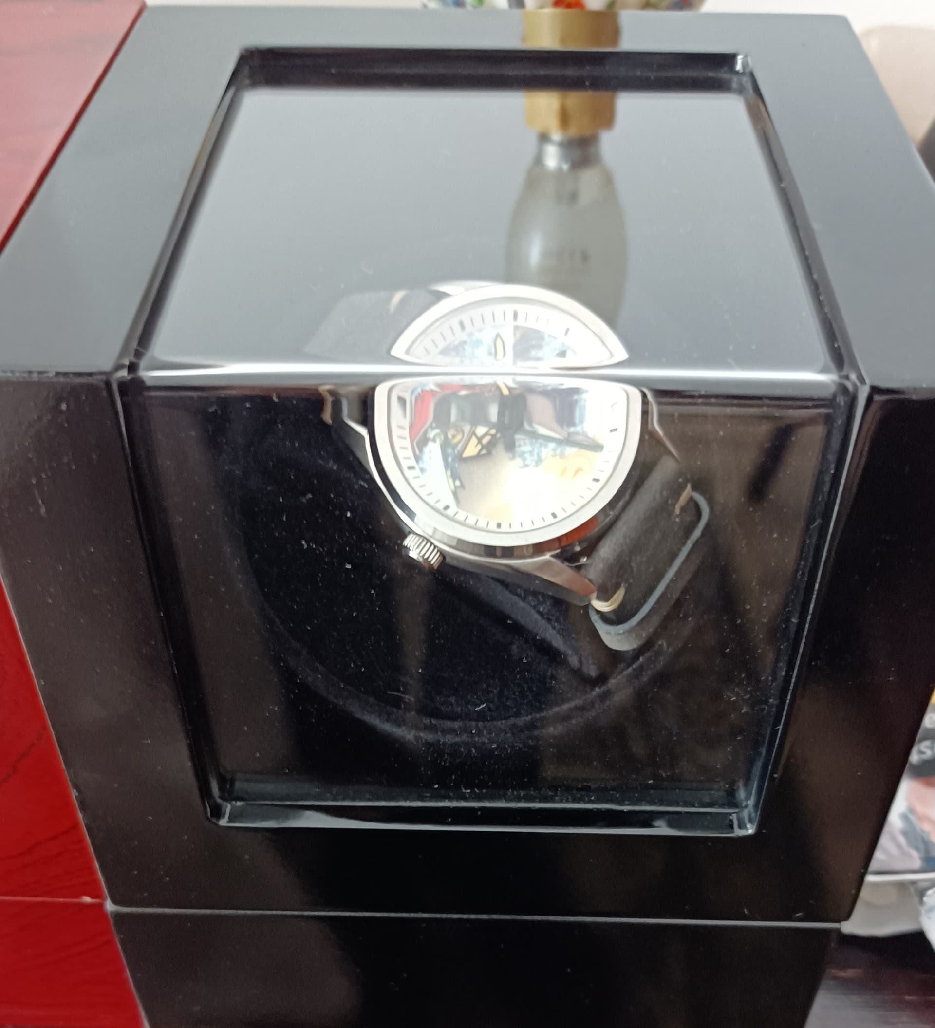

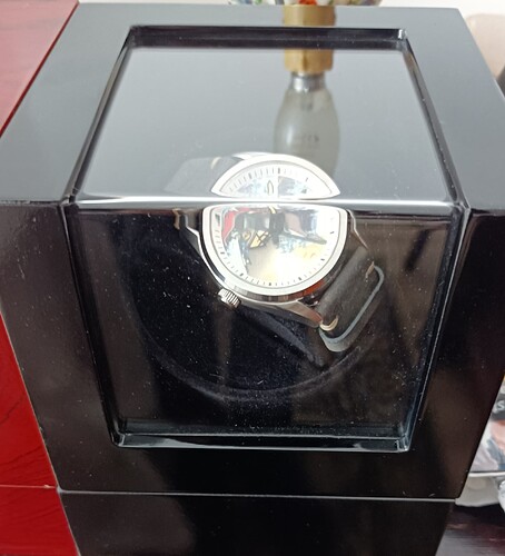

Con una caja de estas de AliExpress por poco más de veinte mortadelos a lo mejor es la solución.
