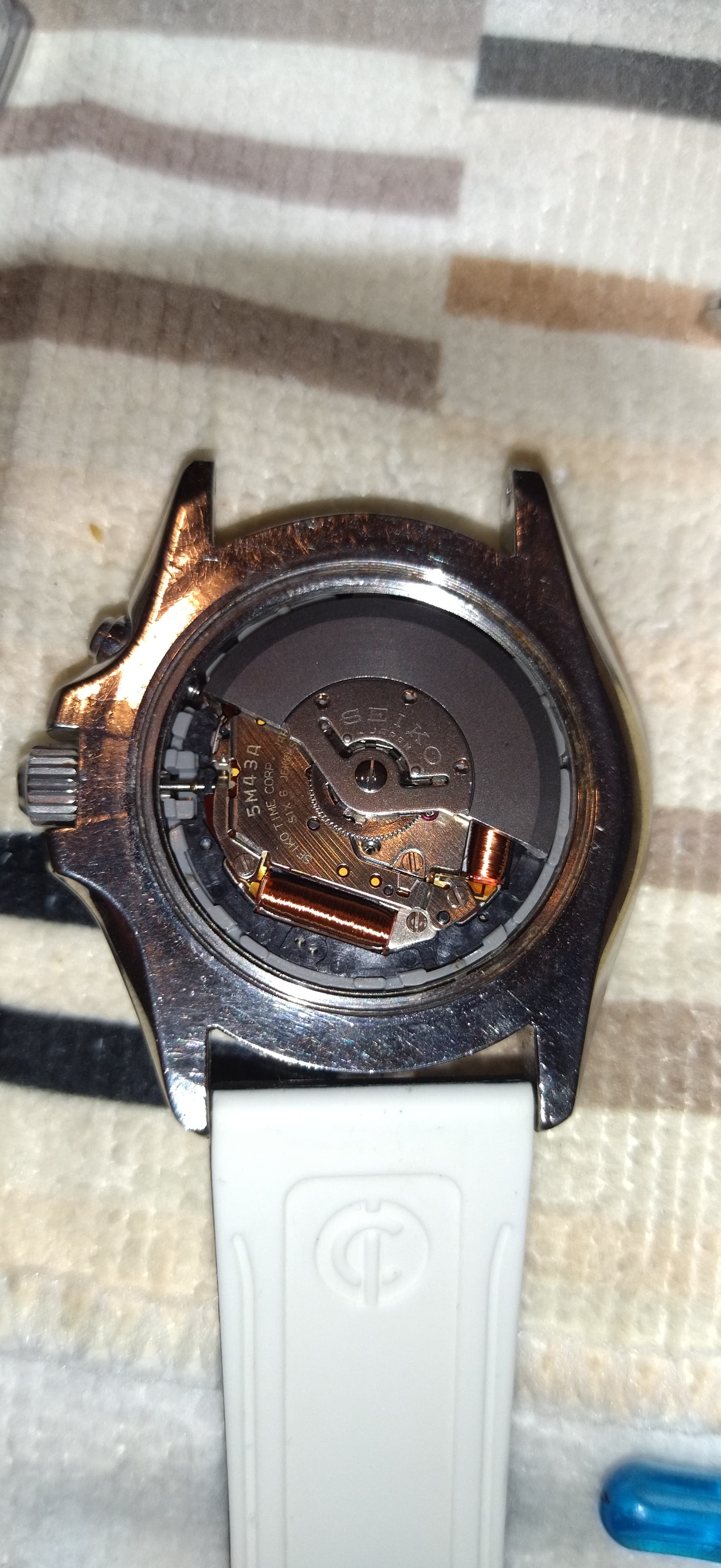

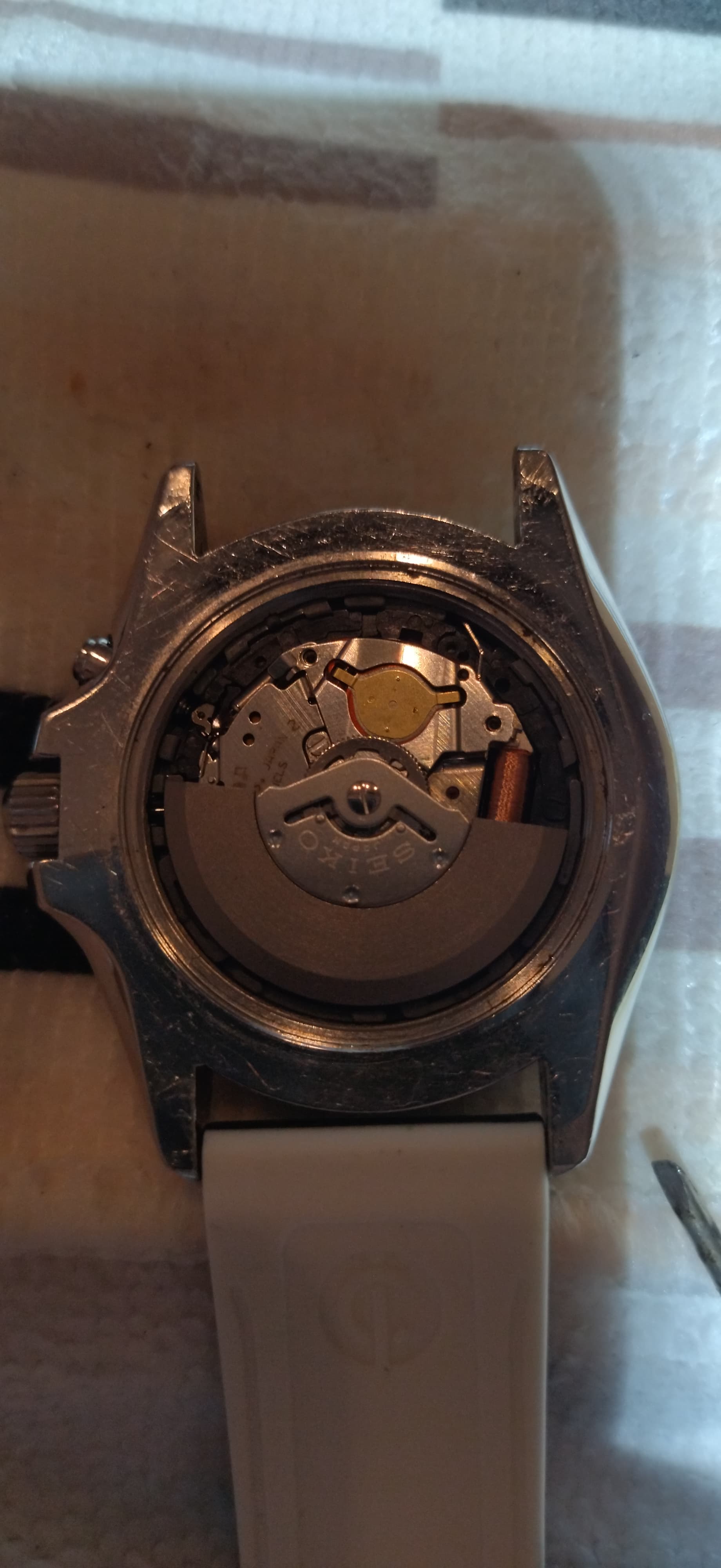

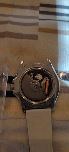

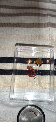

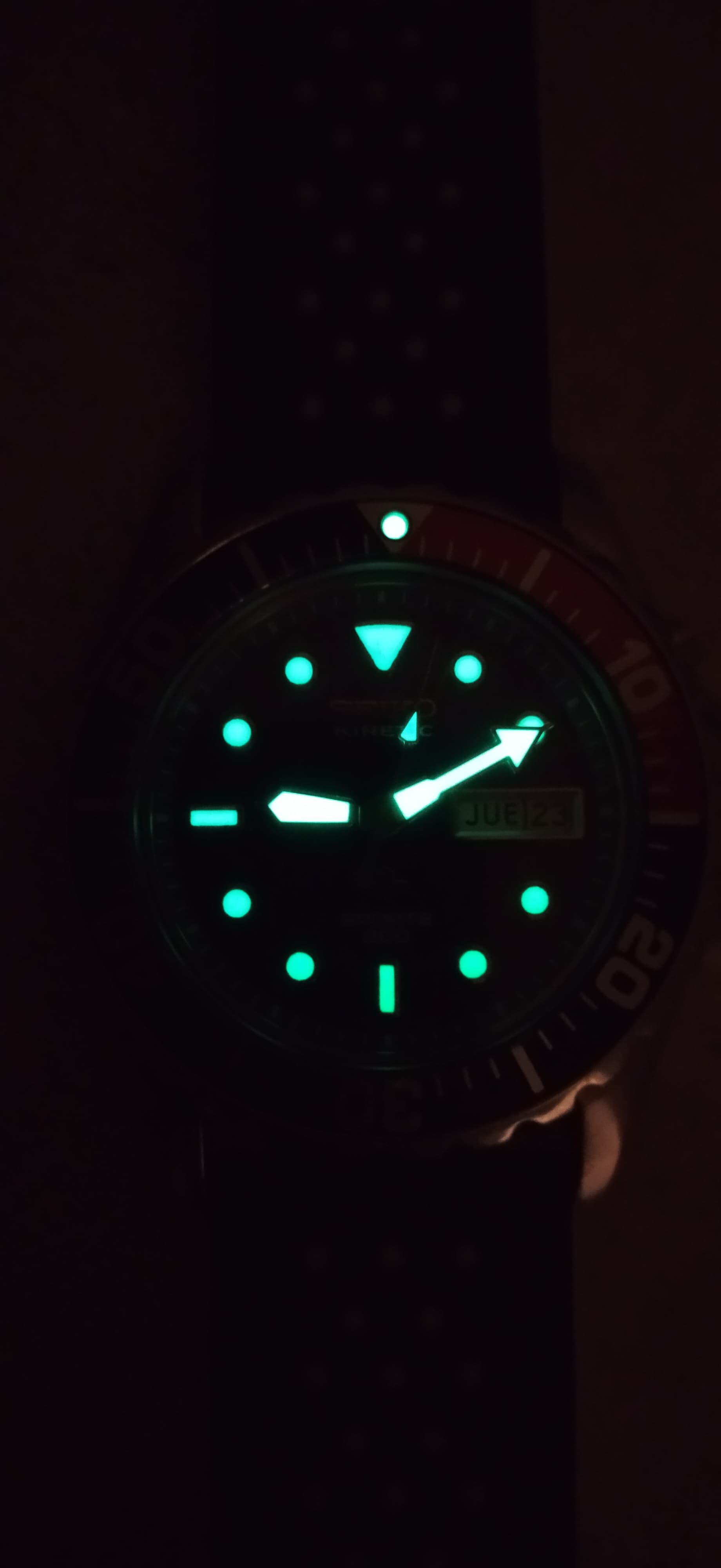

Señores ya me llegó el acumulador,y me e puesto manos a la obra,no soy relojero pero si apañao!!! Y creo que esto merece unas fotos
Pues así me ha ido,con los dedos como morcillas de burgos y ha sido más fácil de lo que pensaba,acabo de resucitar uno de mis clásicos que estaba en el cajón,alguien me comentó que era de un año acabado en 6, 96,2006,2016 pondré mala alguna foto de la trasera haber si alguien sabe decírmelo exacto,aparcado el Citizen promaster NY0040 este se queda de reloj de batalla,por si no se ve en la foto,es un seiko kinetic sport 200mtr

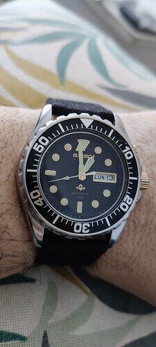

El seiko es parecido al mio,el mío es azul con bisel Pepsi y 200m .en negro es muy bonito,no te animas a cambiar el acumulador? Ahora le echaré un ojo al cargador,pero en mío llevaba fácil 4 años en el cajón y saltaba de 2 en 2 los segundos por mucho que me lo pudiera, ahora va perfecto.

Pues fácil y sencillo en 30 minutos apañado,el mío llevaba mucho mucho en el cajón y a quedado nuevo
