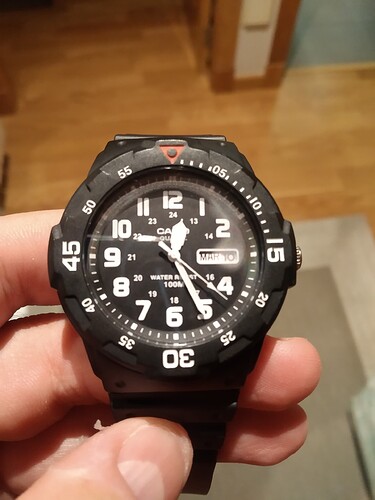

Después de un día entero de playa con excesivo calor, por encima de 30°C, tras dar un chapuzón me salió esa condensación…
El reloj tiene un año y no tiene mucho tute.
