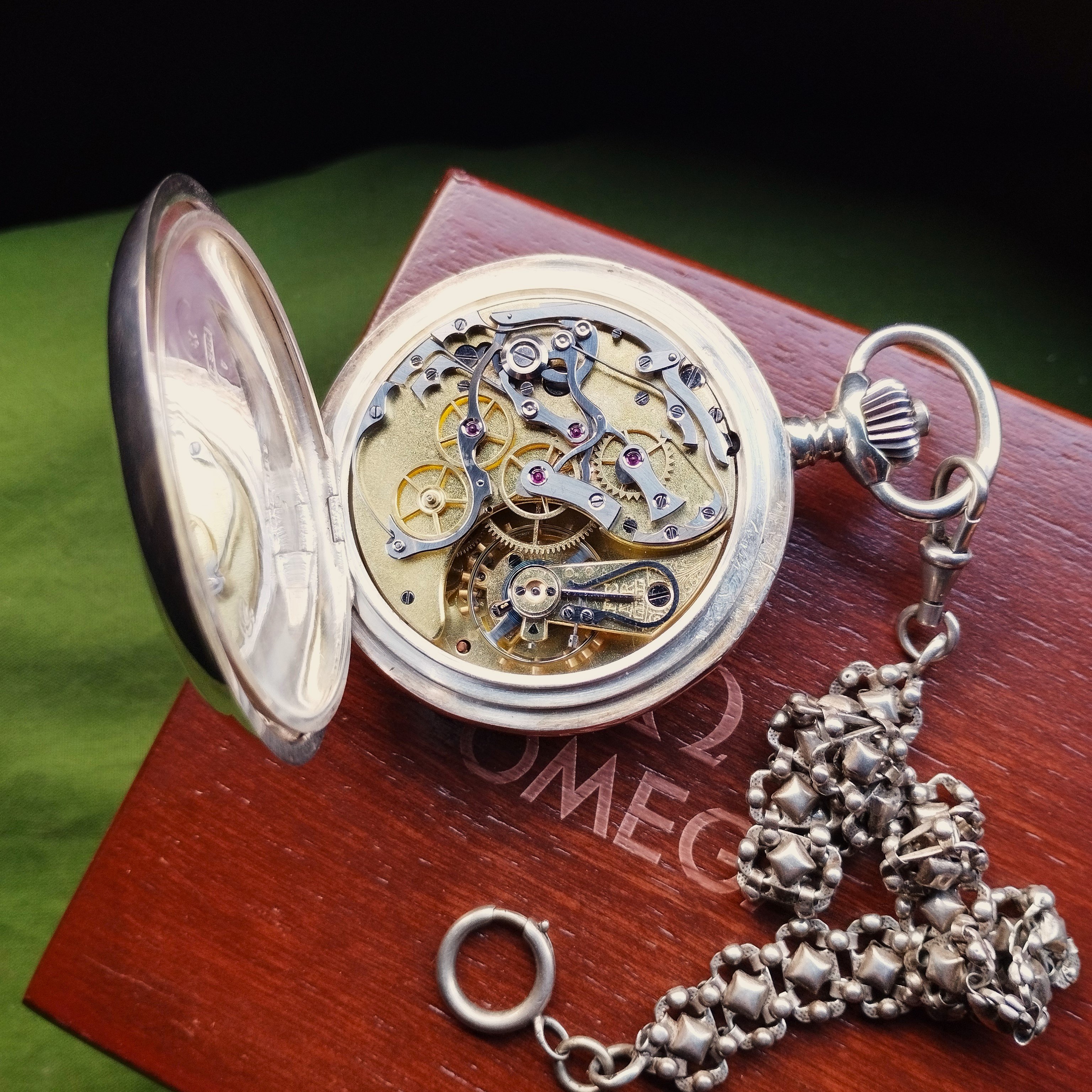

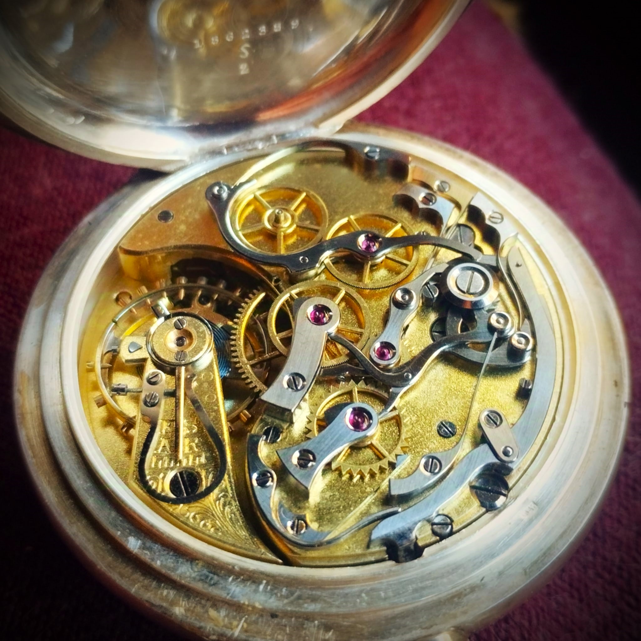

Omega 19 chro circa 1900. El primer crono que lanzó Omega, realizado con un módulo de LeCoultre, en su grado más alto.
Qué bonito, y qué joya de la ingeniería :heart_eyes:

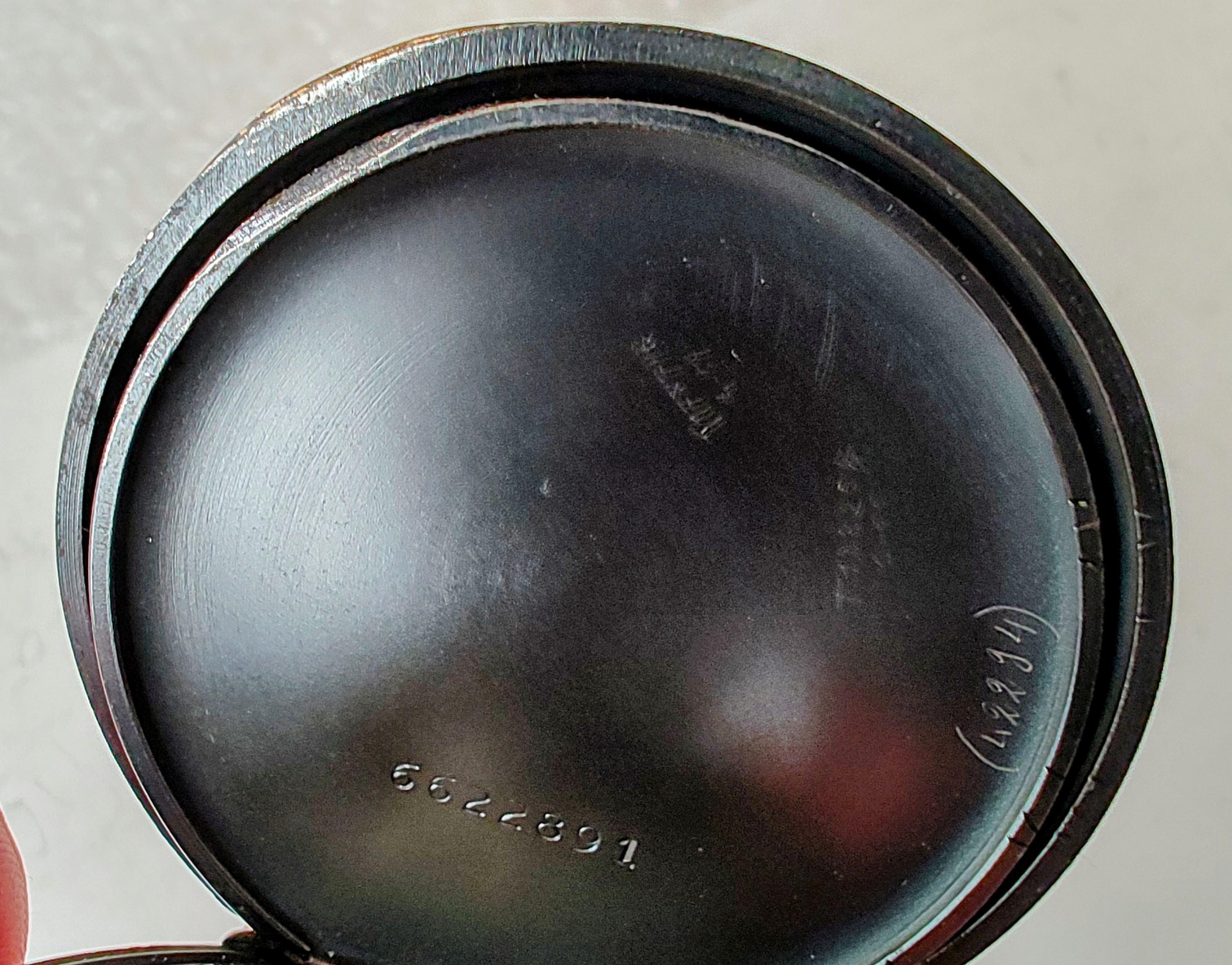

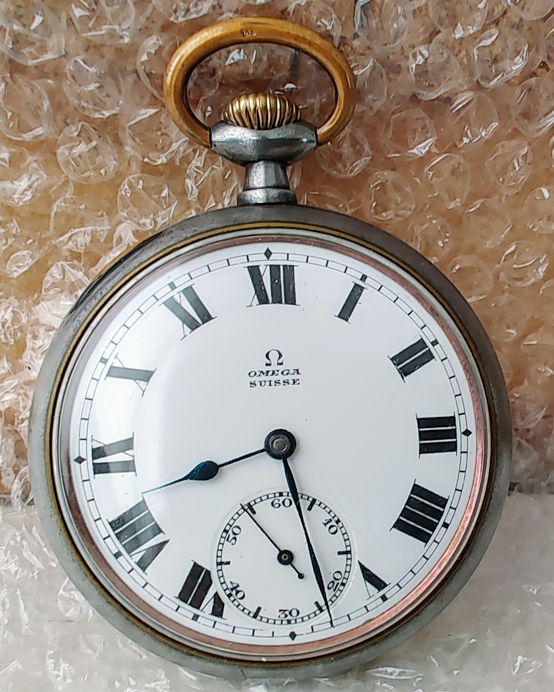

Mi esposa me regaló hace más de cincuenta años un Omega de bolsillo que perteneció a su familia.
Me gusta mucho pero no es para llevar encima de modo que fue al cajón.

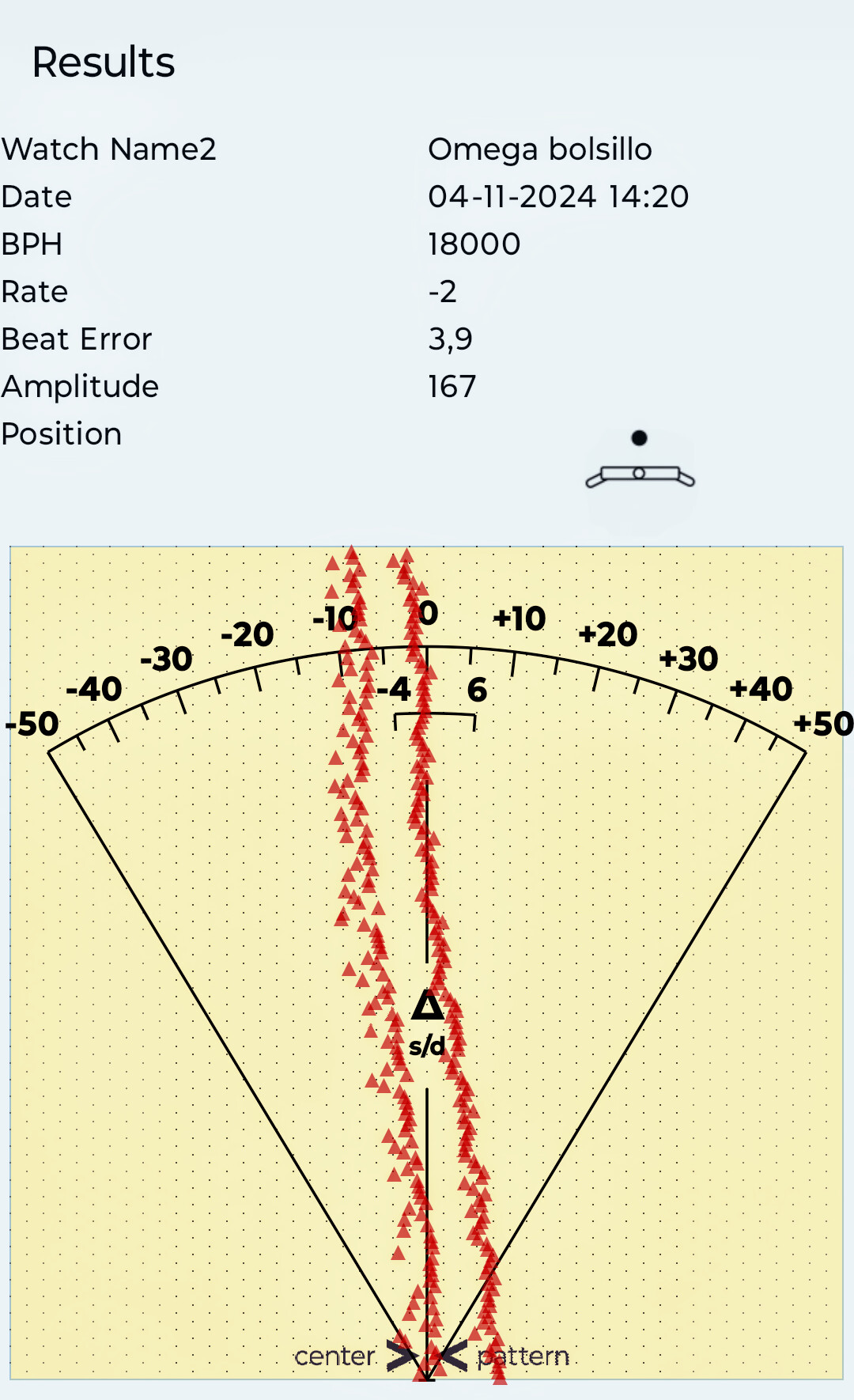

Hoy lo he sacado, le he dado cuerda y funciona muy bien.
Me sorprende el color grafito de las dos tapas, no lo he visto en otros relojes.

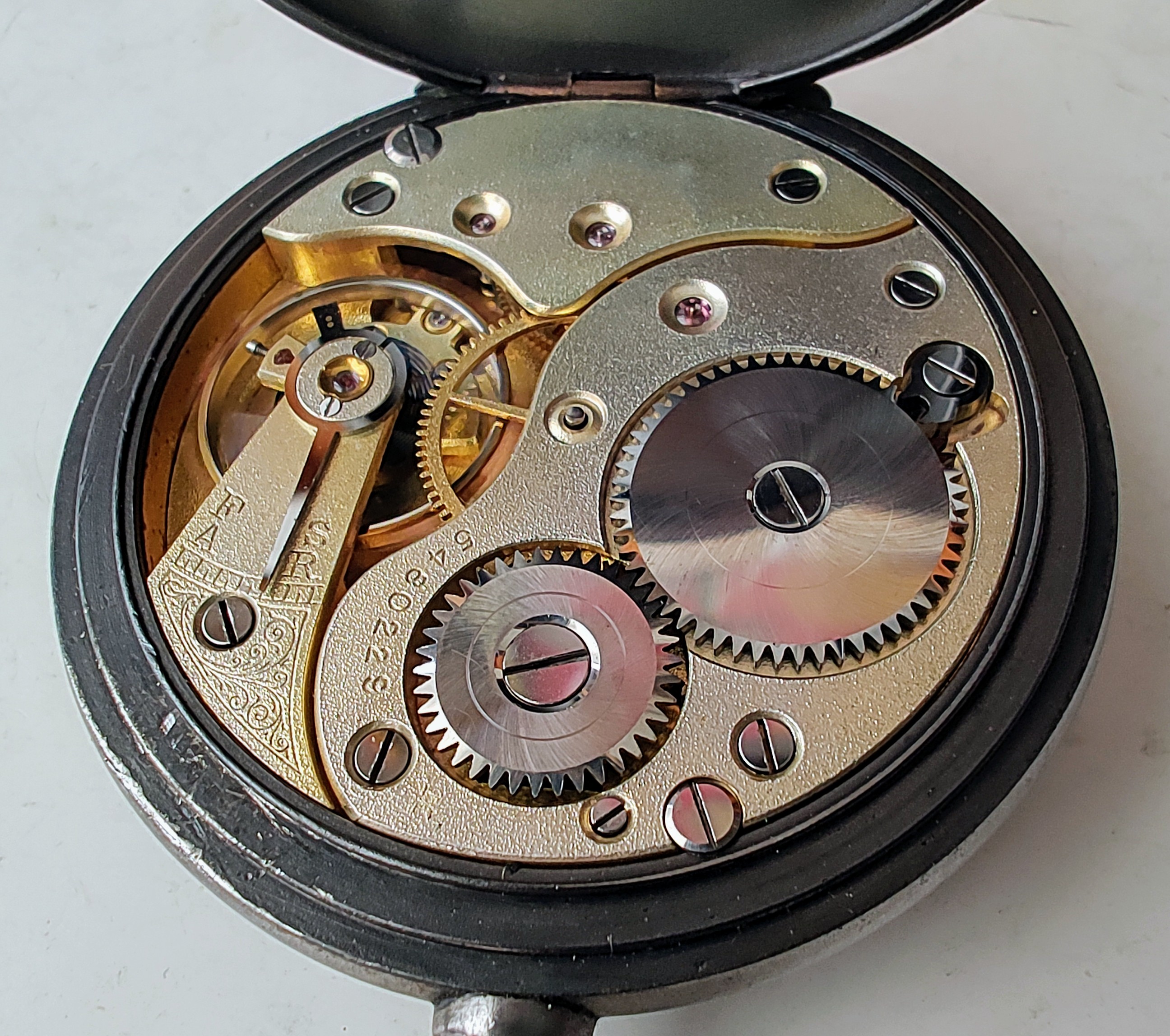

He aquí unas fotos para los expertos.
La precisión me ha sorprendido gratamente.
Pues es una preciosidad, enhorabuena
Pues es una verdadera lástima que tenga que estar condenado a estar en un cajón. Deberías utilizarlo más a menudo. Es un bonito reloj con la esfera de ferroviario. Ahora mismo no me acuerdo de la ref. del calibre, pero es un 15j y la caja es de acero o hierro pavonado, más conocida como “Gun Metal” y son bastante comunes. Por su nº de serie, el calibre lo podríamos datar circa 1914/15.
Muchas gracias.
¿Cómo es que la numeración del calibre no coincide con la de la tapa?
Lo más posible, es que fuese un movimiento para exportación, como indica el “Suisse” en el dial, y las letras del regulador en inglés y francés. Es una lástima que la caja no tenga ninguna marca para conocer realmente su procedencia, pero en las imágenes parece que no tiene marcas de ningún tornillo, así que seguro debe ser la suya. Omega exporto muchos relojes a casi todos los ferrocarriles de Europa.
Muchas gracias, eres un experto.
No, yo cada día aprendo algo! faltaba lo más importante, se trata de un calibre 20, calidad B que se comercializaba también bajo la submarca Regina. En este hilo hay un poco más de información.
Me dice mi mujer que era de un tío abuelo que fue cónsul en varios países sudamericanos, entre ellos Brasil.
Pues Regina se vendió mucho en Sudamérica! Y referente a tu primer mensaje, yo me compraría una leontina (cadenita) para llevarlo. Yo los utilizo casi a diario, es como mucha gente que mira la hora en el telf y no te impide llevar uno de pulsera también.

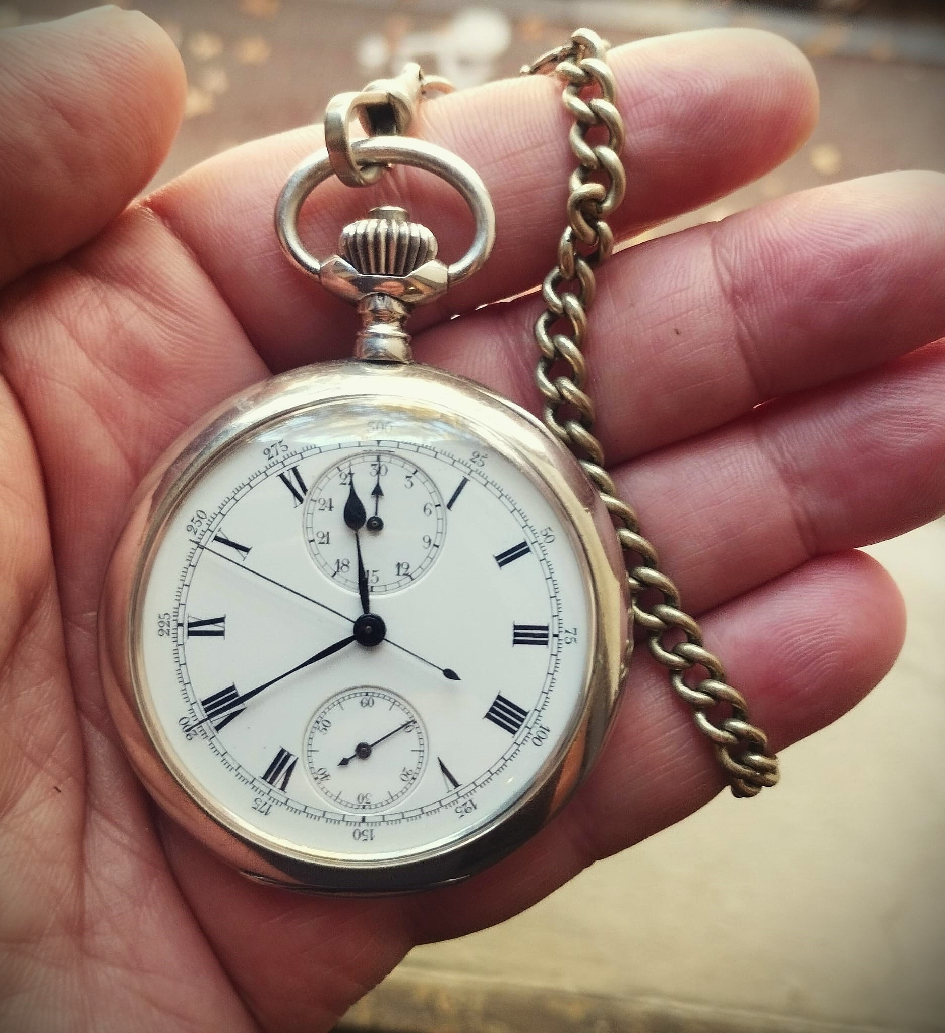

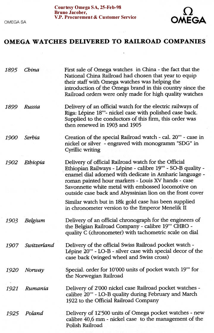

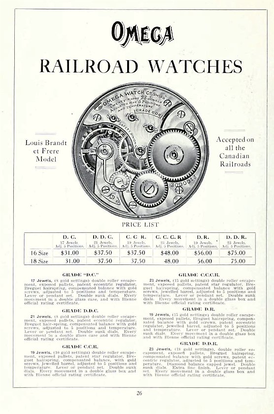

Y ya que estamos con Omega, uno con certificación cronómetro de primera generación para el mercado canadiense.
Y por si te interesa leer más… hay muy buenos enlaces

Interesante el hilo francés de Regina.
Hay una comparativa de Omega y Regina con sendas fotos de maquinaria y, el Regina, tiene numeración 5480438 y el mío 5480229.
Parece que hicieron 1000 ejemplares.
