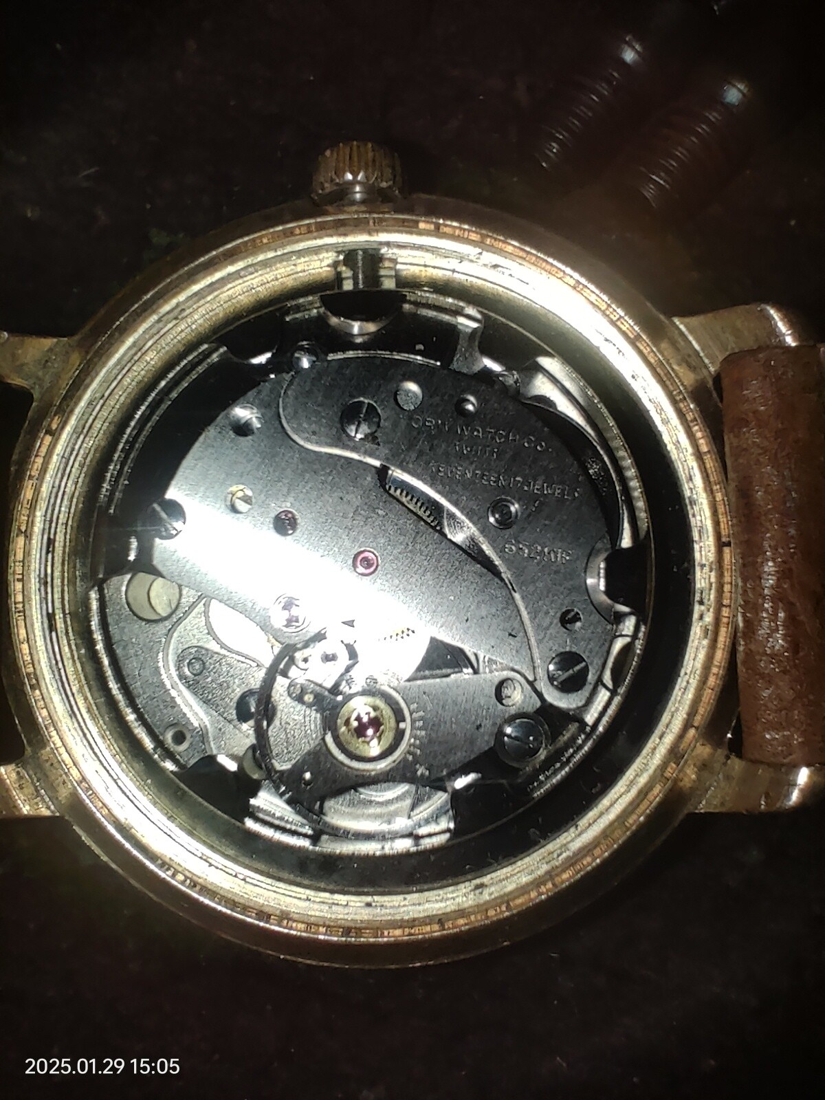

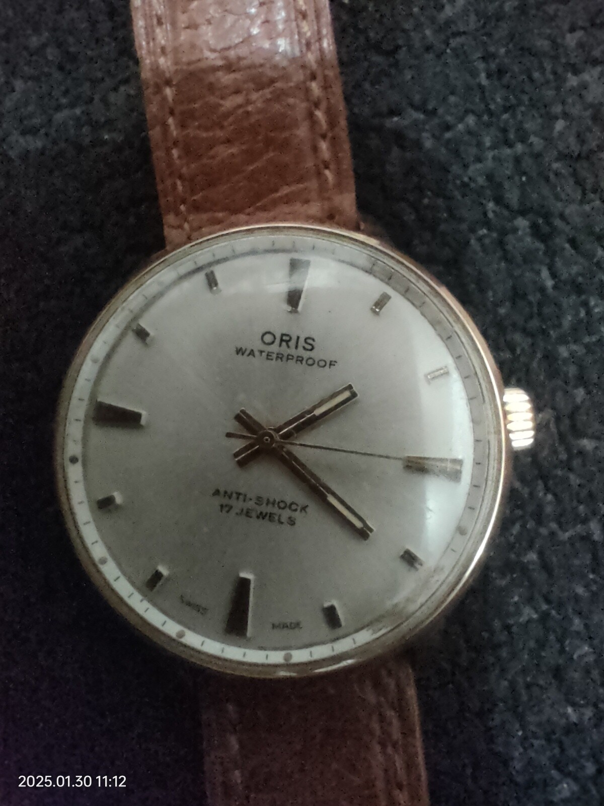

Buenas compañeros. Pues tengo entre mis manos un Oris vintage que aunque funciona correctamente tiene el dial movido unos grados quedando las 12 sobre casi donde la 1

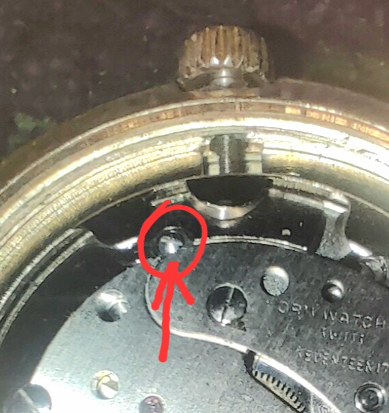

La cuestión es que abierta tapa no sé exactamente cuál es el método o botón para quitarle la tija y poder desmontarlo…
Así que necesito tirar de compañeros de foro a ver si alguien me puede ayudar. Muchas gracias por vuestro tiempo. Un saludo/abrazo.
Casi con total seguridad hay que aflojar el tornillo más cercano a la tija. Como se trata solo de aflojarlo puedes probar a ver
