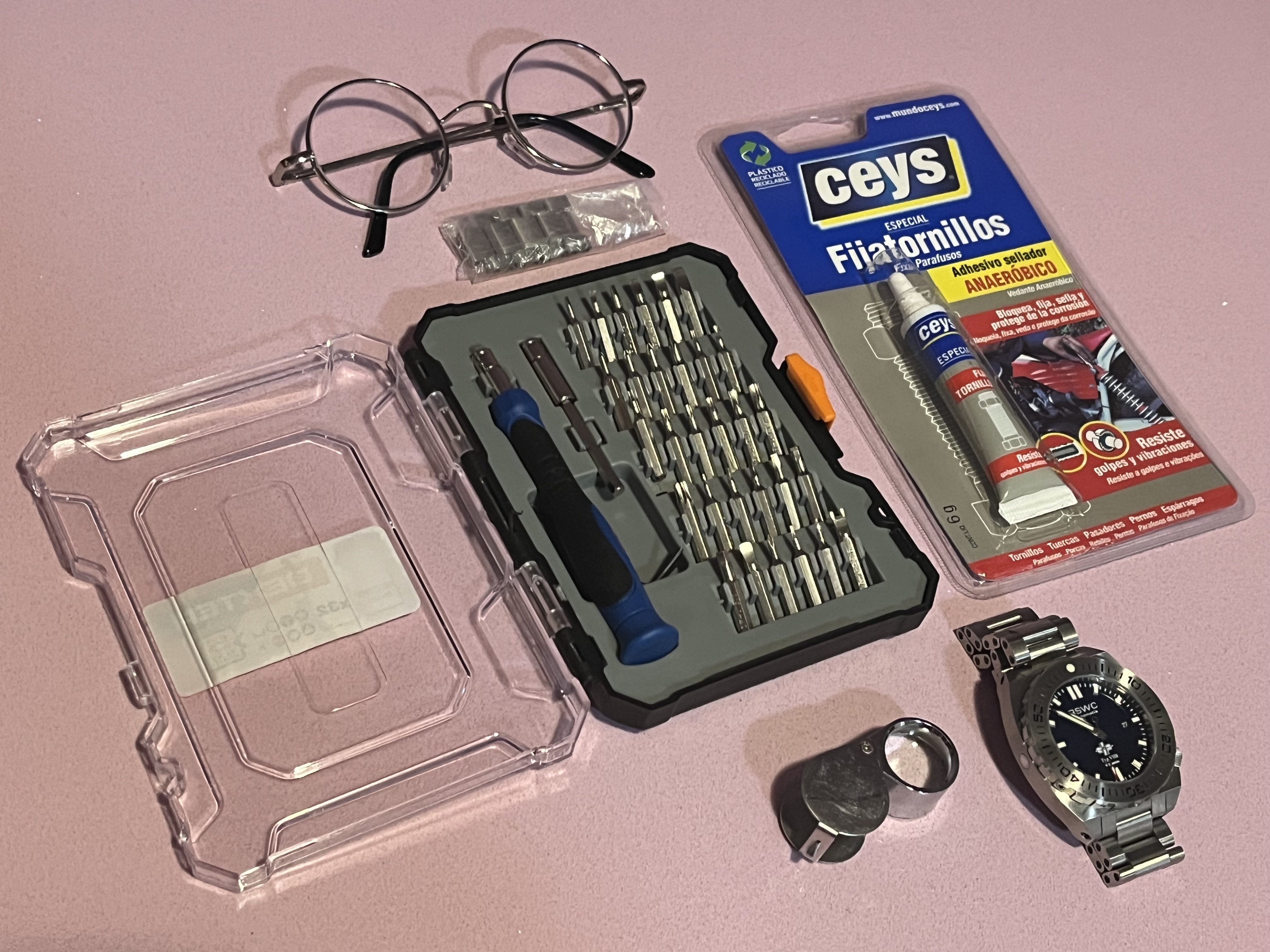

Esta clase de pegamentos, con el calor se quiebran y pierden su fuerza estructural. Fijaos que cosas que peguéis con Loctite, si les da el sol el verano, se despegan y el Loctite se hace añicos.
Hay que diferenciar entre un adhesivo fijador de roscas y cianocrilato, la marca Loctite dispone de ambos. Los fijadores de roscas se desmontan aplicando calor si es necesario, así lo indican los fabricantes en la ficha de producto.

Gracias por el tuto, he aprendido muchos detalles que podrían haberme llevado al fracaso la operación de no conocerlos, empezando por usar pegamento en lugar de fijatornillos jaja.

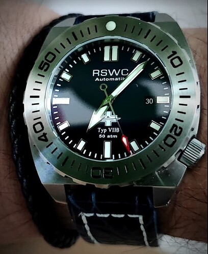

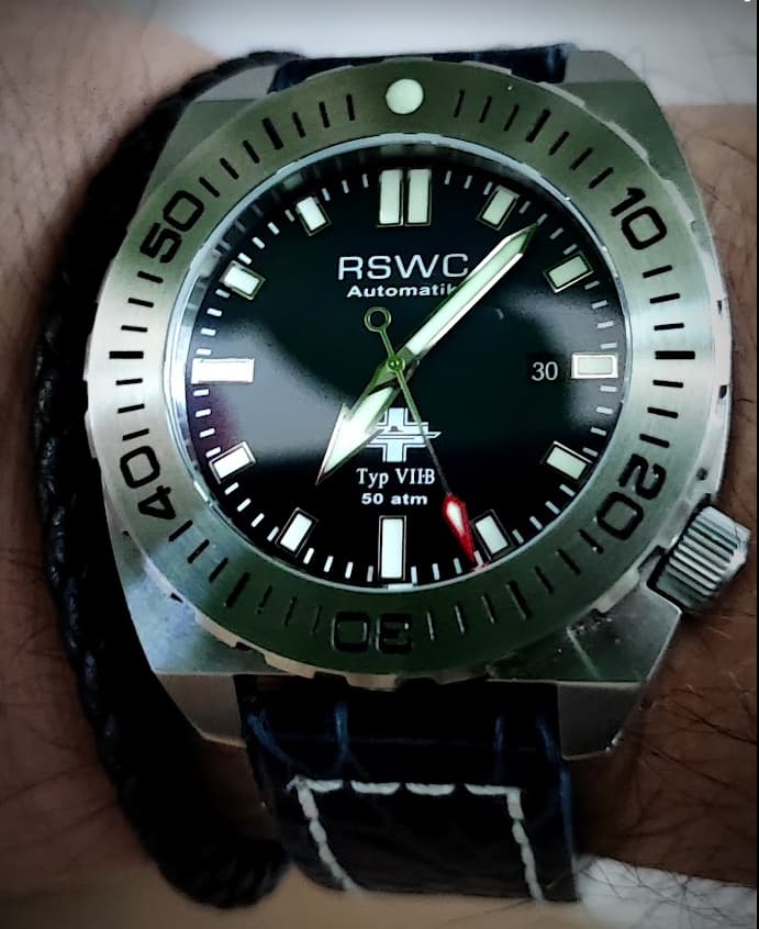

Yo estoy mucho más tranquilo con la nueva correa, y además le he quitado 100 gramos de peso

Ya sé que lo hemos comentado varias veces, pero imprescindible hacerse con allens o tors de calidad de medida 6. Dos cabezas jodidas después aprendes

Lo suyo sería pillar la cabeza de la hembrilla con otro allen para no usar en su defecto la llave y apretar y aflojar con el atornillador.

Hora exacta y este UBOAT ahora si que está para zarpar con plenas garantías tras el sellado de los tornillos.
