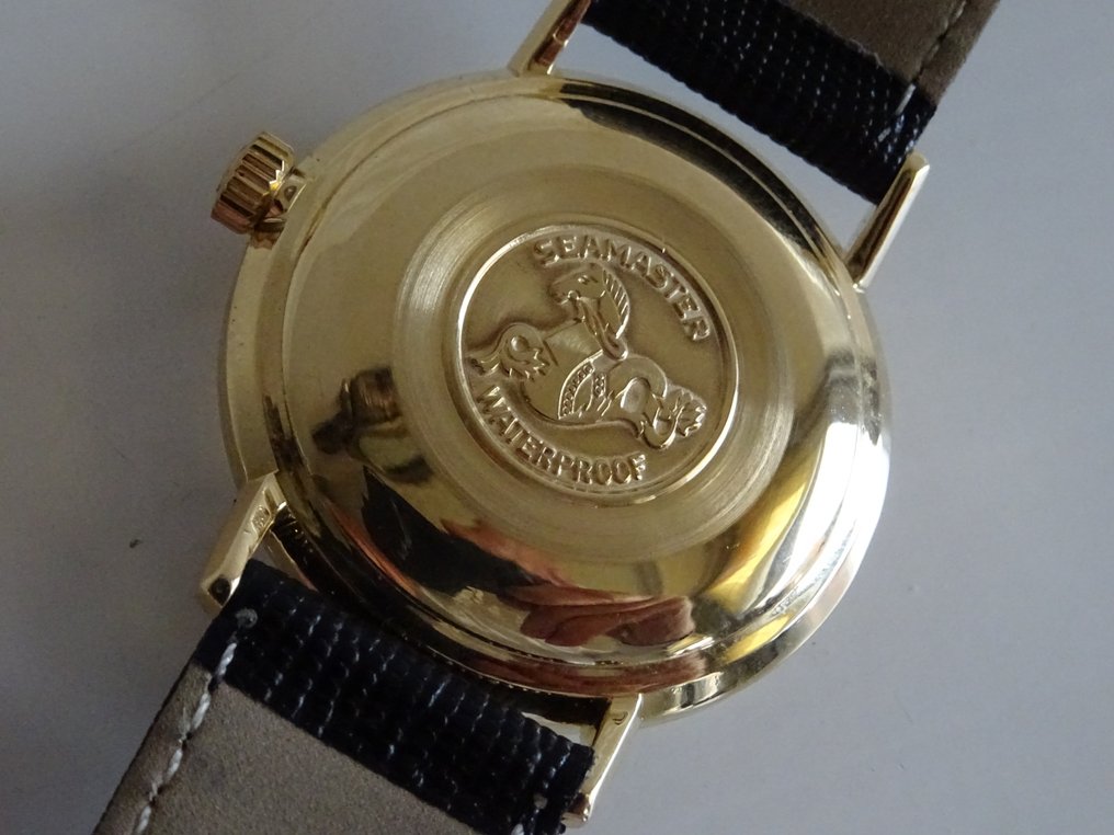

Acudo a vosotros para enfrentarme a esta pieza. Y como primer paso, y para comprobar su estado, necesito abrir su tapa trasera. No hay muescas para apertura ni rosca perceptible. Desconozco la estructura de estos modelos (omega seamaster 1968).
Cómo podría abrir la tapa de fondo?
Gracias por cualquier mano que se me echare!!

Pues si no tiene marcas y a rosca con una pelota tampoco gira es que se abrirá por delante, quitando el cristal.
Supongo vamos, sin conocer el modelo.
No tengo ni idea. Pero yo apostaría a que se abre por detrás y la tapa va a presión.

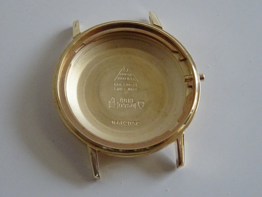

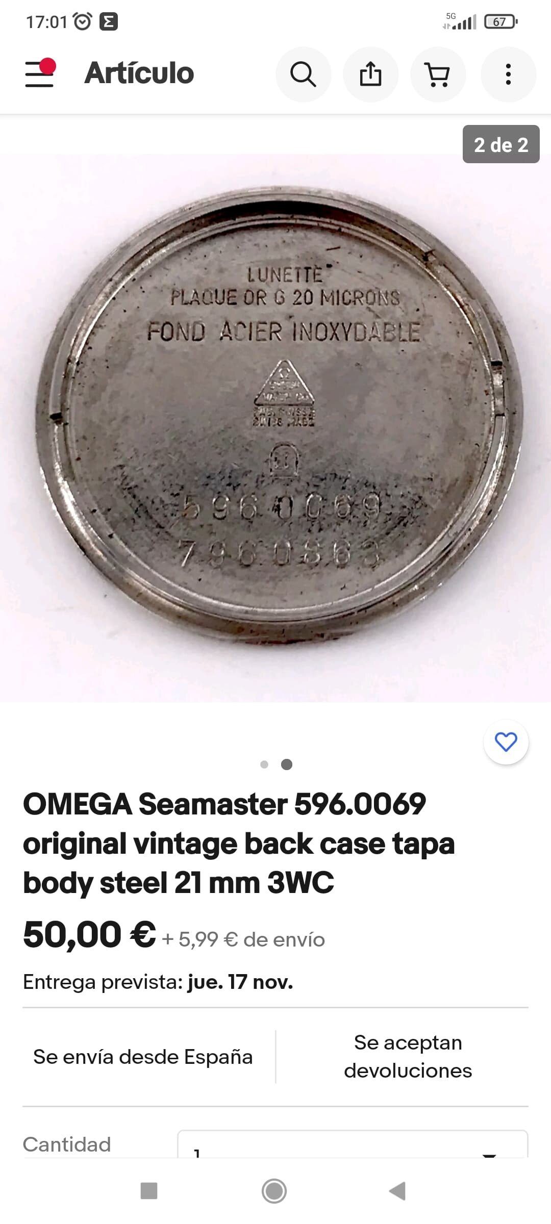

Esta foto es de eBay. No tiene porqué ser la misma pero tiene pinta de ser así
No lo tengo claro…

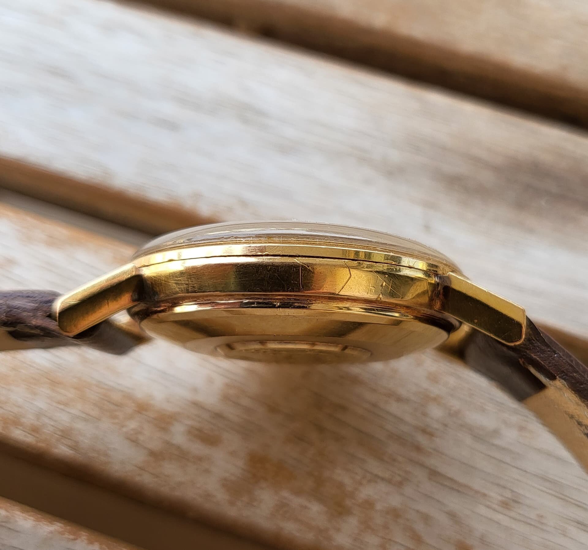

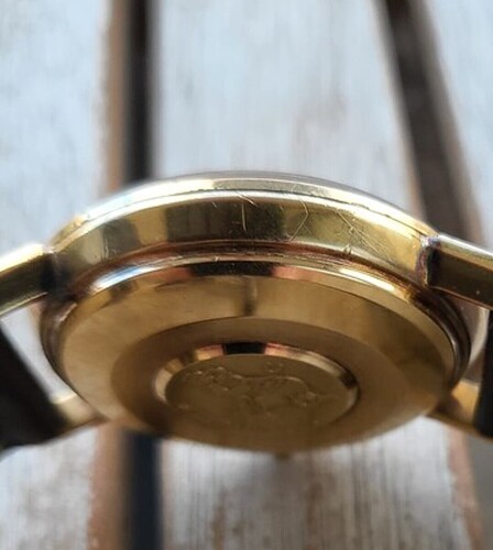

Creo que la caja es monocasco o como se llame.Con una foto lateral,se puede confirmar
Opino lo mismo. Creo que si quitas la correa, entre las asas deberías ver una muesca para meter una navajita.
Creo que es a presión.
+1. Tiene que ser monobloque.
No hay duda,es monobloque.
En estos casos,lo mejor es llevarlo a un buen relojero.

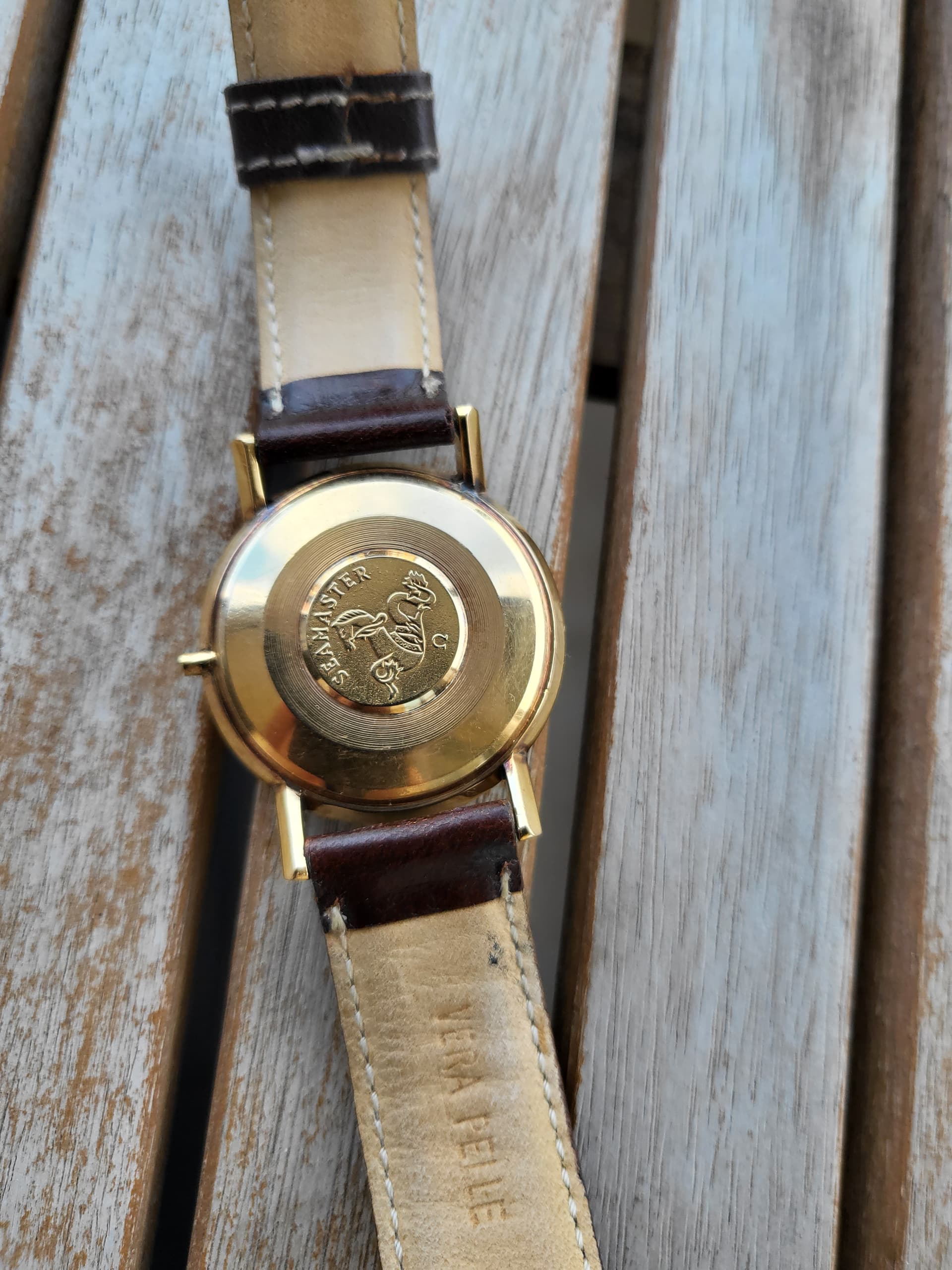

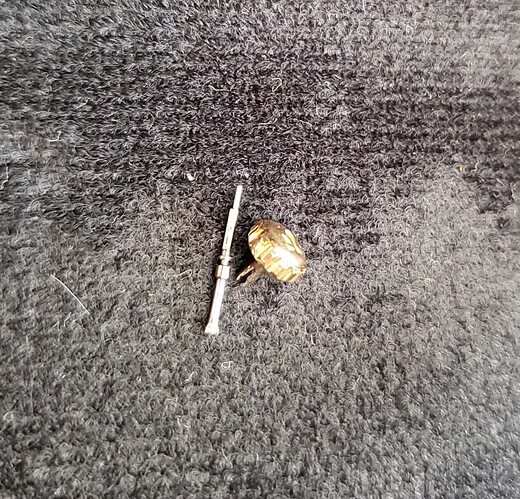

Gracias compañeros. Sigo adelante. Voy a quitar la correa a ver qué aparece. Me consta que pasó revisión generosa hace un par de años. El.problema es que se ha soltado la tija y corona.

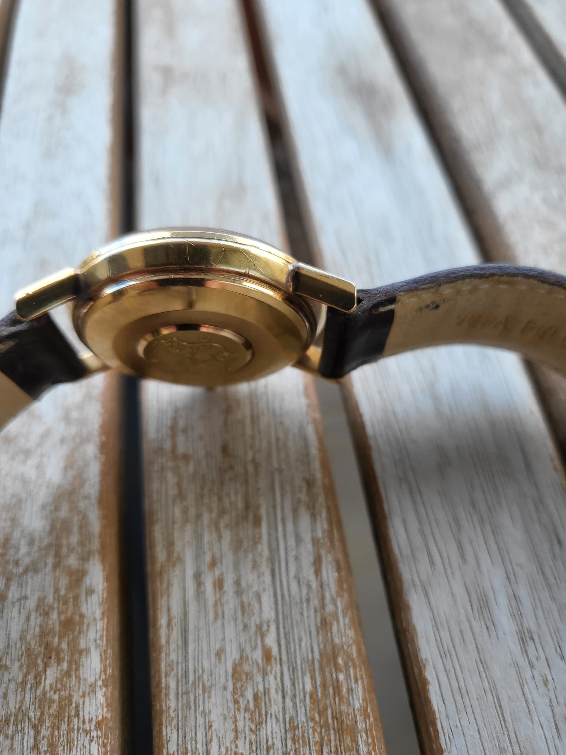

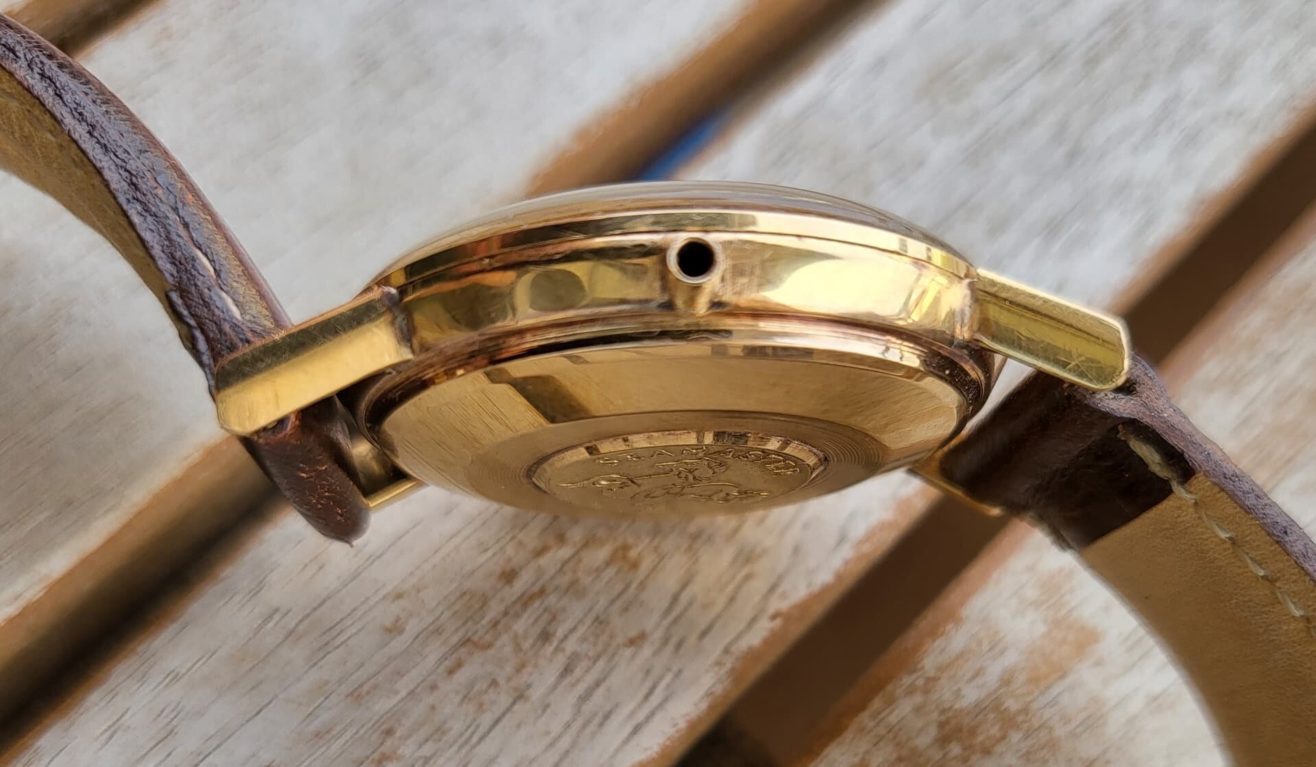

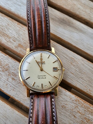

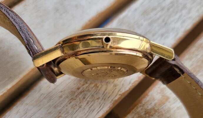

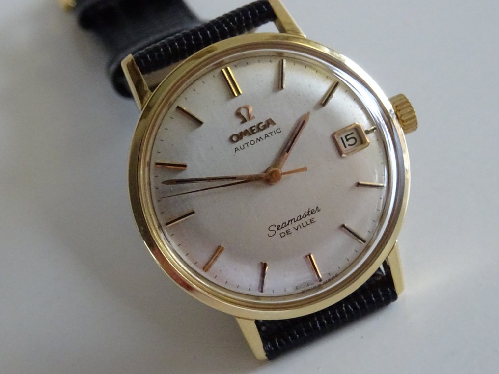

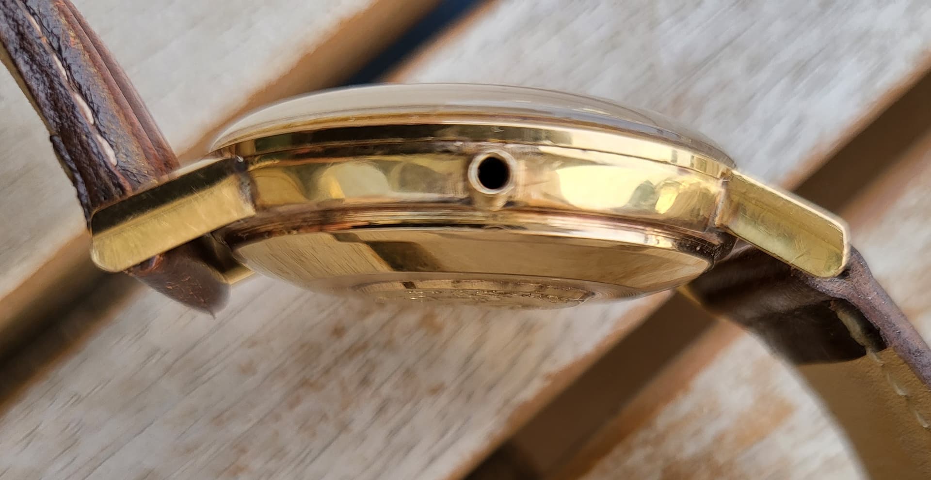

Pon una foto de la parte delantera y una foto lateral donde está el tubo de la tija
En un rato hago las fotos. Muchas gracias por tu respuesta e interés.
Al igual que al resto de intervinientes.
Ahí van las fotos. El reloj tiene una revisión exhaustiva de hace 2 años. Pero se le ha salido la tija y desprendido la corona. No tengo ni idea de cómo armar el puzzle dadas las características de las piezas…
Muchísimas gracias por vuestro interés
Es monobloque.
Fíchate este video, es exactamente el mismo mecanismo que el tuyo con la tija partida.
En teoría, tú que ya has sacado la corona y tija, con una jeringuilla te valdría para abrirlo.
Tienes razón. Se abre por arriba. :+1:

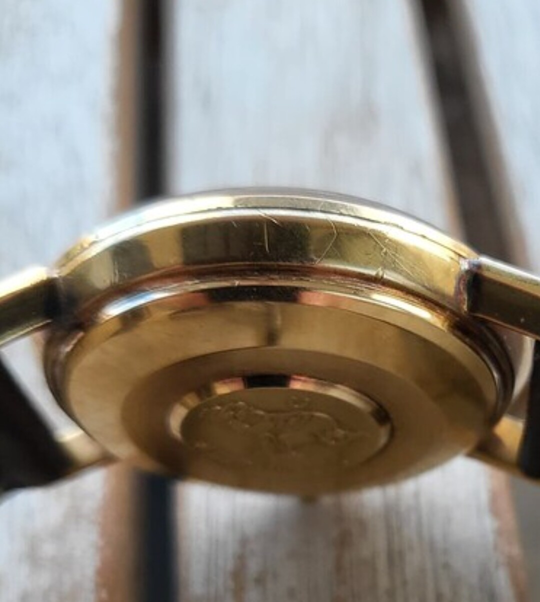

Yo creo que si. Lo que no estoy seguro al 100% es si el cristal hay que hacerlo “saltar” o si se podría sacar el bisel con una navaja y con él el cristal también.
Yo creo que hay que quitar el bisel para sacar el plex
Buenos días.
A la vista de esta imagen, estoy convencido de que se puede separar el bisel (con el cristal incorporado) de la caja haciendo palanca con un instrumento afilado. Es más, se ven marcas de que alguien lo haya hecho previamente.
