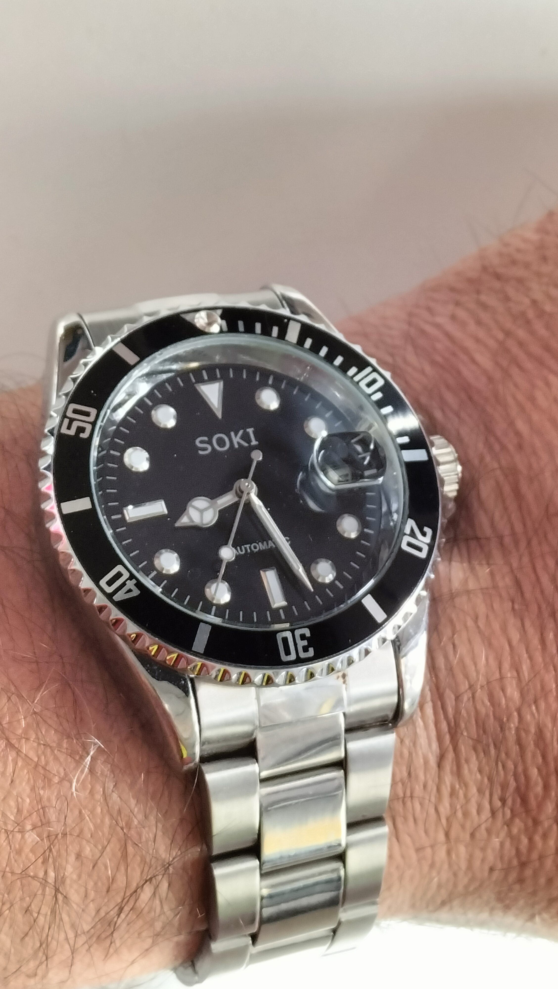

Pues que hace unos días me llegó el SOKI, reloj barato donde los haya, y se me ocurrió hacer una de las mías.
Hete aquí el SOKI:
http://fotos.subefotos.com/a3418148c17b45282a408c872636d884o.jpg
Y hete aquí lo que me quedaba de un MQJ, al que había quitado calibre, cristal y cambiado el bisel por uno Coca-cola:
http://fotos.subefotos.com/039c2dccb72143da1d6058a2a065abb0o.jpg
Así que lo primero es quitar la lupa al cristalito del SOKI, mechero en mano:
http://fotos.subefotos.com/98278f9d98d7f12d0511b82dc94753beo.jpg
Así quedó, chamuscadito…
http://fotos.subefotos.com/5c80432fb19b0ad4607f55d89d9eba52o.jpg
Sacamos el calibre, un genérico chino automático.
http://fotos.subefotos.com/5370d944a68882f7e1e548a9cd89245bo.jpg
El calibre fuera…
http://fotos.subefotos.com/aef121efcc16b6695e31a3a2e3b41c5bo.jpg
Ahora había que elegir entre estos diales que rodaban por ahí…
http://fotos.subefotos.com/1a360d31547e6a591d0f64ab4d8e97dco.jpg
El elegido:
http://fotos.subefotos.com/07b26dd65f21e74d702bbdea0bdd7548o.jpg
El resultado final.
http://fotos.subefotos.com/b34f8676b231f0217ec7a30df0fb7949o.jpg
La cosa ha mejorado, porque la caja del MQJ es bastante mejor (el armis ya ni lo cuento) y con el dial estéril, que por cierto, tiene un lume sorprendente, y el bisel cocacola, queda bastante resultón.
Espero que os guste.
