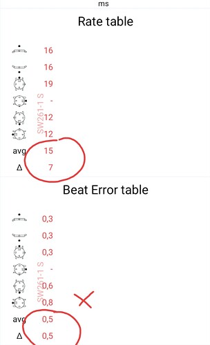

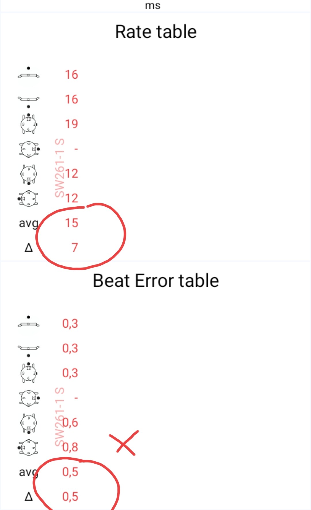

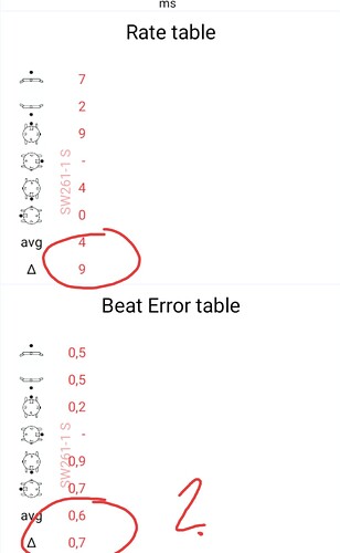

Esta tarde me he dedicado a medir mi Sinn y otros 4-5 relojes nuevos que he ido juntando estas últimas semanas y que están aún prácticamente sin usar. Ahí van las desviaciones del Sinn 104 KL 12. La amplitud salía y se iba por lo que no aparece en los resultados finales pero cuando aparecía estaba en vertical por los 280° y en horizontal por los 330° por lo que todo correcto:

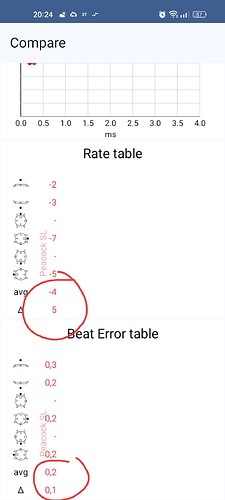

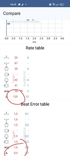

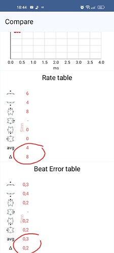

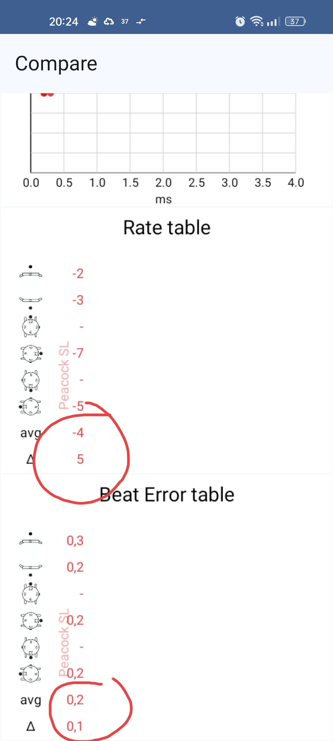

La verdad es que muy contento con los resultados. Mañana tras 24h horas mido otra vez con la cuerda medio gastada y luego ya en dos o tres meses cuando los tenga usados otra vez y espero que no vaya todo a peor. Los otros 4-5 calibres también en línea con el Sinn, incluso un Peacock SL de 4Hz también muy decente. Una prueba más de que el precio no es justificación de nada. Solo el calibre unificado Tonghi, un auténtico desastre, habrá que ajustarlo, a ver qué se puede hacer.

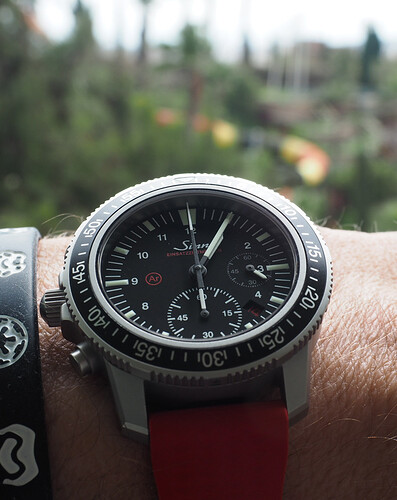

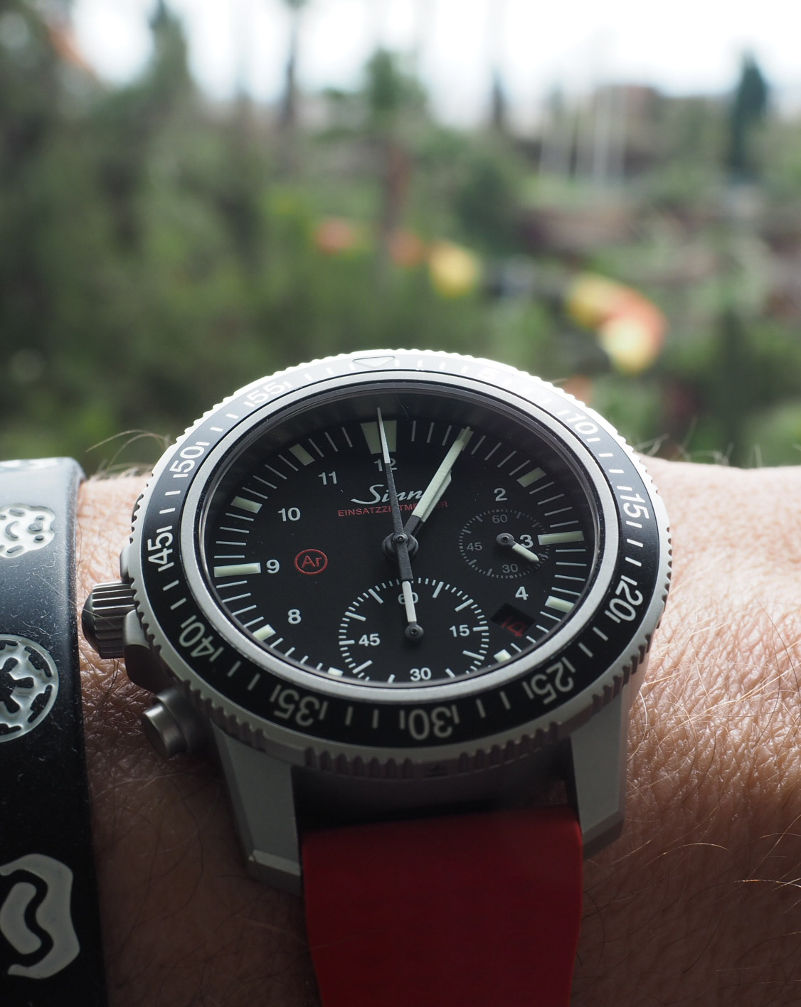

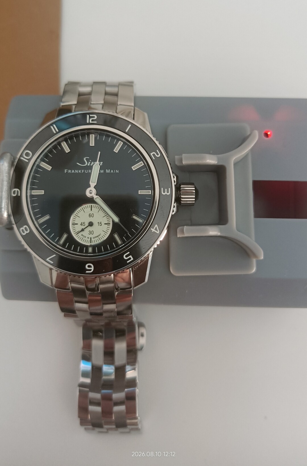

Y la foto del Sinn? :slightly_smiling_face:
Es un hilo sinn fotos.
Ya me voy.

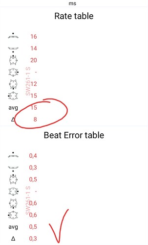

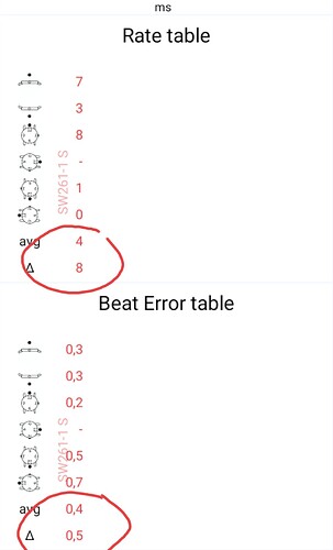

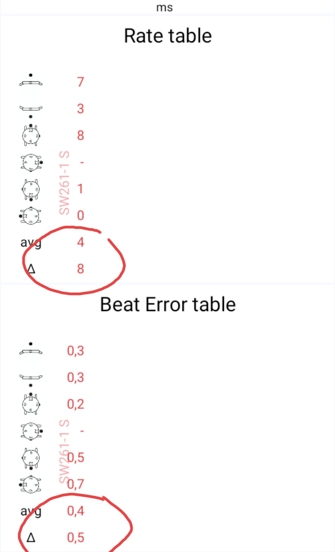

Ohhh sorpresa, agotada aprox. media carga las desviaciones en todas las posiciones son bastante peores que ayer con carga completa:
La amplitud sin cambios, como ayer.

A la cutrez del tongji lo he podido dejar en COSC sin mucho lío.
El único problema es que varía mucho, supongo que por las tolerancias, a los cambios de temperatura.

He medido estos días ese y otros Yema2000, Powermatic y Eta2824 nuevos a estrenar. El SW 261 de Sinn, si bien con plena cuerda me da los valores Chronometer -4/+6 que ellos prometen, a las 18-20h sin uso (mitad de carga) ya son peores tirando a dos minutos/semana mientras que los otros que he mencionado arriba si bien también empeoran algo pero solo de manera marginal. A las 24h después nuevamente otros s/d peor. Una desviación de dos minutos a la semana entiendo que es el límite de lo tolerable. Como los pienso ir cambiando cada semana al final no me afecta en realidad.

Después de 8 días en el ruedarelojes dando 720 volteretas/día paso a poner la desviación del Sinn y los otros:
Sinn, SW261, +10s/semana
Kronos, Eta 2824-2, +15s/semana
MIDO, Pmatic 80, +35s/semana
Yema, Y2000, +160s/semana
Bambino V2 38,5 KS, +10/semana
Bambino V2, 41, -5s/semana
Muy contento con el Sinn y los otros y no tanto con el Yema :frowning: .
