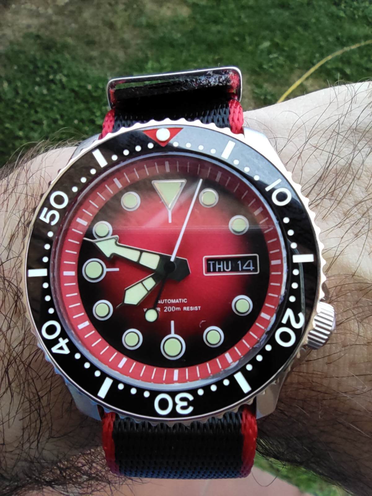

Hola holita. El otro día estuve echando un ojo a las rebajas de aliespres. Elegí uno para montar a piezas. Y de rebote acabé comprando éste (que me costó menos que a piezas)

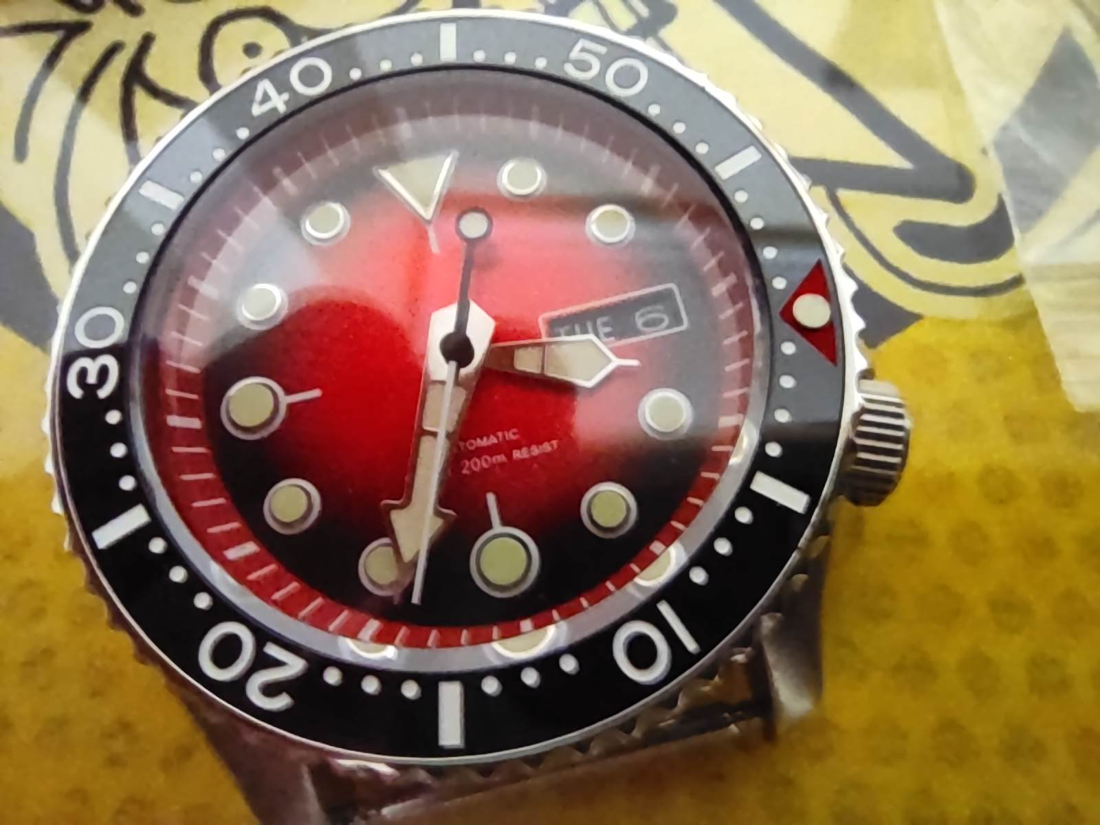

90 y pocos euros, más o menos. El reloj es chulo, tiene una pega, tiene corona roscada, pero cuando voy a cerrar, enroscando se me mueve también el día de la semana. Por lo demás lo veo bien. Aún no lo he mojado, y no creo que lo meta a la piscina la verdad.

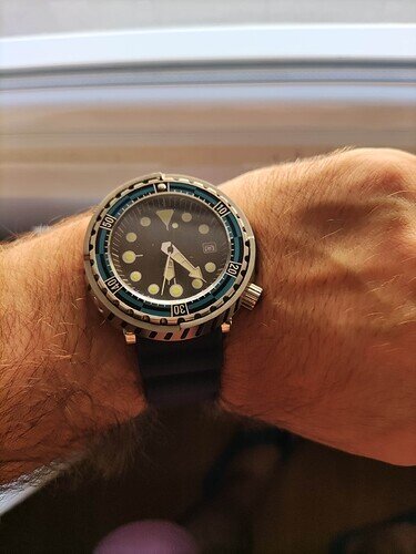

Ya le había comprado otro reloj al mismo vendedor hace un par de meses. Es éste

Está chulo! comprueba la tapa de la caja y si es necesario la aprietas que muchos chinos traen la tapa floja y cerrando bien la corona no tiene porqué entrarle agua.
Lo del cambio de fecha al cerrar la corona es una putada, puedes probar a sacar y meter la corona accionando fecha, agujas y cuerda muchas veces a ver si se le quita, puede ser que la tija tenga alguna rebaba o mala terminación que produzca ese fallo y dándole uso la pierda.
Suerte.
Respecto a la corona me pasó lo mismo cuando saque un 7s26
Al colocar la corona la inserte apretando la palanquita que la sujeta,al igual que hacía con los Vostok y me pasó lo que comentas.
Volví a sacar la corona del calibre y la coloque de nuevo pero esta vez empujando simplemente y se solucionó.

Respecto a lo de la tija, prueba lo que dice el compañero reofm. Puede que no esté colocada correctamente en su posición la tija o sino será que la tija no tiene la medida adecuada. A veces por una décima de mm no acaba de quedar en su posición.
Sería cuestión de acortarla un poquito quizás ( o alargarla pero necesitas una tija nueva o un empalme?
Si lo necesitas creo que tengo alguna de repuesto. Dame tu dirección y te la envío
