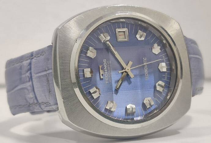

Buenas amigos,me están vendiendo un reloj techno suizo automático de los 80’ alrededor de los 22 dólares ,esta funcional,pero tiene arañazos en la caja y el cristal y la máquina se ve que le falta un buen mantenimiento,quiero saber si vale la pena restaurarlo y alrededor de cuánto vale un reloj así,es parecido al de la foto de referencia
Precio: el que tú quieras ponerle.
Si te puedes permitir lo que te piden por él y el reloj te gusta: adelante.
El cristal es mineral y además faceteado, pulirlo no va a ser fácil. Encontrar otro cristal igual y nuevo se puede, pero es muy complicado. Siempre puedes ponerle uno plano, eso si.
Pulir la caja lateralmente no debería ser un problema. El cepillado superior es otra cosa y deberías encontrar a alguien capaz de hacer un trabajo muy profesional. Eso teniendo en cuenta que la caja sea de acero y no cromada. Porque teniendo en cuenta el tipo de reloj que es y de la época que es, seguramente sea cromada.
Revisión y limpieza deberían rondar los 50-70 euros en España, supongo.
Mi opinión es que si lo puedes usar tal y como está y el reloj te gusta, a por él. Si ya lo quieres dejar como nuevo te va a costar bastante más que el precio al que lo puedes conseguir así que mucho cariño deberías tenerle a ese reloj como para invertir en él.
Bienvenido al foro, por cierto.
Muchas gracias por la información,por el cristal si es verdad se complicado conseguirlo,la caja está hecha de acero y se ve que es bueno ,de todos modos consultaré con algunos relojeros a ver qué tan costoso sale
Si el reloj es el de la foto, personalmente ni lo tocaba. Revisión y punto. En esa época y esa marca solía hacer las cajas de acero, se nota en este modelo el “ rayos de sol”, pero con darle la vuelta sales de dudas . Estoy casi seguro que es acero.
Y como dice el compañero, si te gusta y puedes, ni te lo pienses, cuidándolo tienes reloj para 50 años más.
Como te comentan los compañeros, esa caja es muy complicada de pulir. Se puede pulir mate, pero para el efecto rayos de sol es muy difícil que encuentres a alguien que te lo haga.
Si quieres dejarlo como original, tendrás que llevarlo a un taller especializado, no ha cualquier relojero.
Coste de maquinaria, pulido, cristal…?
Si es un sitio especializado, no creo que bajes de los 300 euros (y sería baratísimo).
