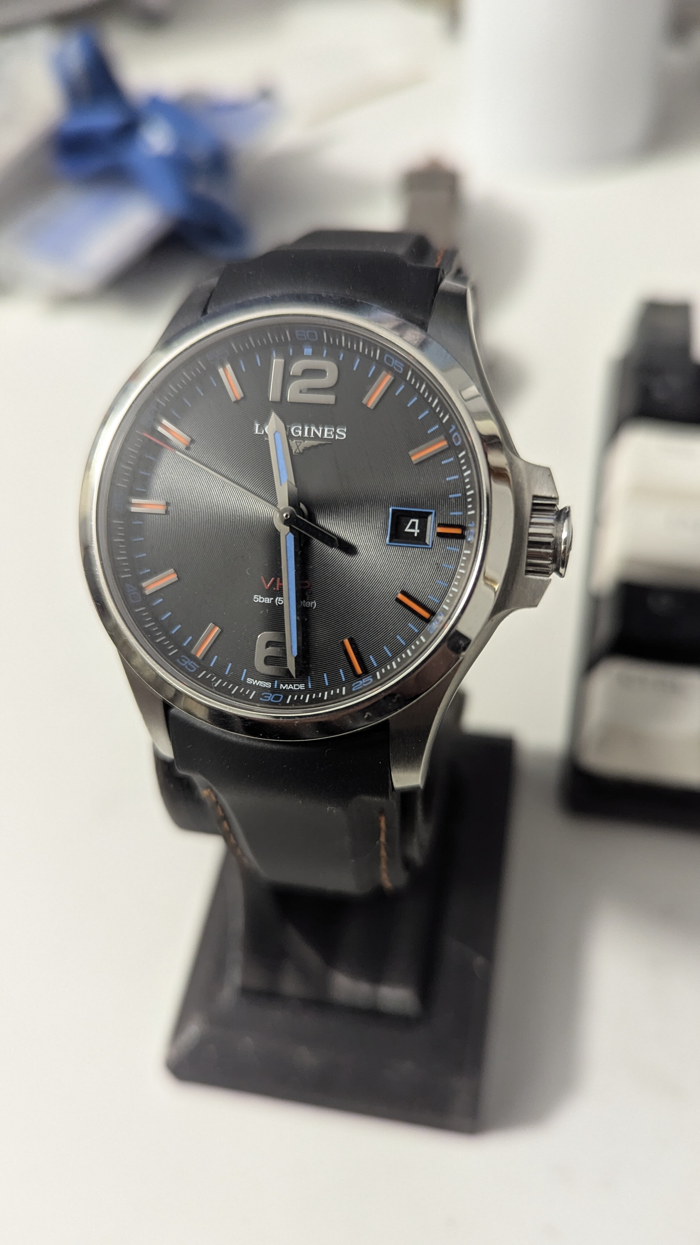

Valiente Hijo de P**a... (que mira que es preciso) Presentación por fascículos de un Longines VHP
Ya sabes que ha sido un placer!
Un abrazo
Gran reloj y completa a presentación incluido los enlaces mencionados.
Es un un reloj del que me he interesado más de una vez y que su precio de tarifa ( que ahora me parece hasta barato con la subida de la marca) me echaba para atrás. La versión cronógrafo quizás es la que más me atraía pero como dices en tres agujas es un autentico GADA.
Me gustan mucho los cuarzos aunque a día de hoy los intento evitar. Tengo un Certina Ds cronómetro que utilizo para poner en hora los automáticos y confieso que los solares me ponen muy muy nervioso. Son el futuro pero par mí es como conducir un Tesla, iría acojonado.
Futuro…
Los cuarzos de alta gama también tienen sus seguidores, y de éste pienso que bien puede ser un futuro clásico. Como digo, si a alguno le interesa, que lo compre ahora mientras pueda.
Breitling también acaba de descontinuar los SuperQuartz, con sus 10 segundos por año.
Seiko no parece estar por la labor de mejorar los 10 seg. año de los 9F montados en los Grand Seiko, y tira de corrección GPS para la serie Astron.
Los Citizen 0100 de la primera serie se agotaron, y los de la segunda son muy difíciles de conseguir y se ven con cuentagotas por Chrono24. Los AQ6100 parten de 4800 en Japón mas envío y aduanazo.
Quedarán los Certina Precidrive y Bulova Precisionist, como medianamente asequibles, en cuarzos de alta gama, y los The Citizen para los que puedan pagarlo.
Un reloj muy polivalente y con buenas prestaciones que , independientemente de que sea cuarzo (a más de uno le da sarpullido), me ustedes eye no desentona en la caja de ningún aficionado.
Me ha resultado curioso, por no saber que lo hacía, lo que comentas de que al colocar la corona en su posición el reloj se pone en hora automáticamente, ¿como un Multiband o RC?.
Como siempre, y para mí, la tapa trasera es soberbia, posiblemente de los más destacado en cuanto a detalle estético de este VHP.
Y, por último, me resulta curioso como esos índices 12 y 6 me disgustan en el HydroConquest pero, sin embargo, en este reloj no me desentonan, tal vez sean más pequeños (compensados respecto al resto de índices) o se deba al estilo de reloj.
Enhorabuena y que lo disfrutes.
A diferencia de los radiocontrolados, o de los controlados por GPS, no tiene corrección externa. Sin embargo, si tiene una hora ajustada previamente, que recupera desde la posición de hibernación.
La batería es la 380, que la hacen tanto Renata como Maxell, ambas con código SR936W.
Hay otra con las mismas dimensiones, la 394, pero no funcionaría igual de bien, según el forero de WUS BrianBinFL
Cuando cambié recientemente la pila de mi VHP de 3 manecillas, le puse una Renata 394 porque era la que tenía. Después de eso, no quedé satisfecho con la precisión, y además, un día, el reloj experimentó un gran salto en el tiempo (adelantó unos 0,125 segundos en un día). No sé si esto se debió a la pila, pero para descartarlo, pedí un juego de pilas Renata 380.
