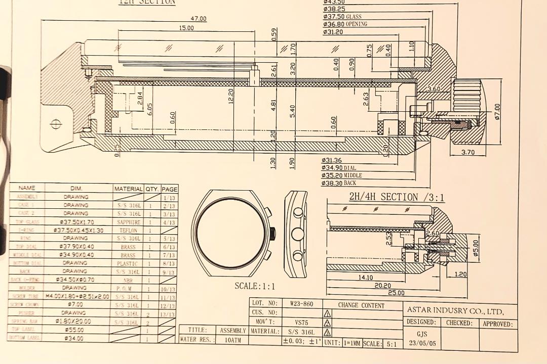

Hola, es verdad que el Cristal de estas unidades es mejorable, pero entiendo que un mejor Cristal hubiera supuesto un buen incremento en el precio final del reloj… y es un detalle que no todo el mundo valora.
El Cristal es de 37,5mm por lo que he visto en planos, me parece que es una medida bastante estándar… igual no cuesta mucho cambiar los cristales y es una buena mejora para estos relojazos.
Os dejo por aquí el plano del proyecto
