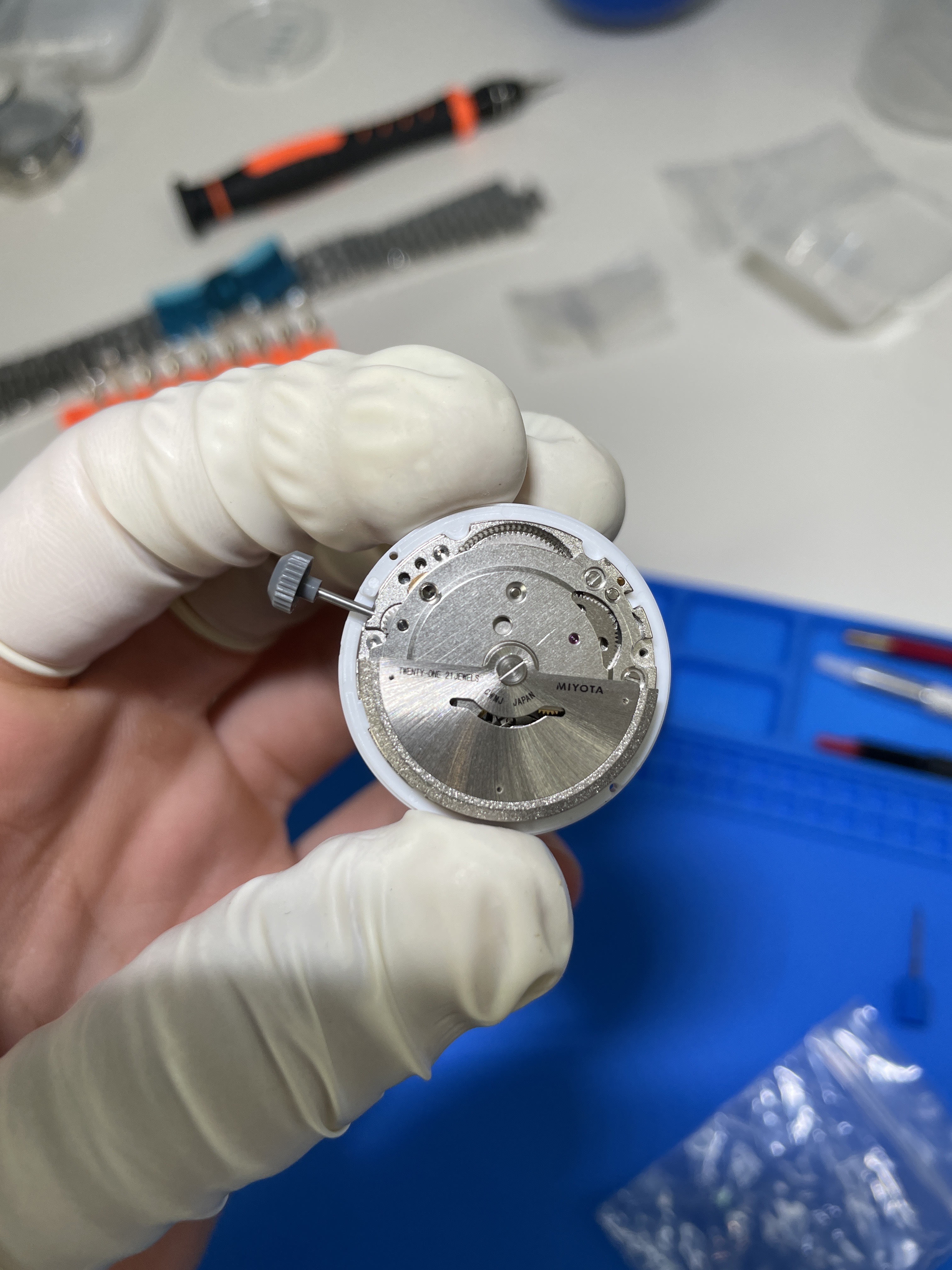

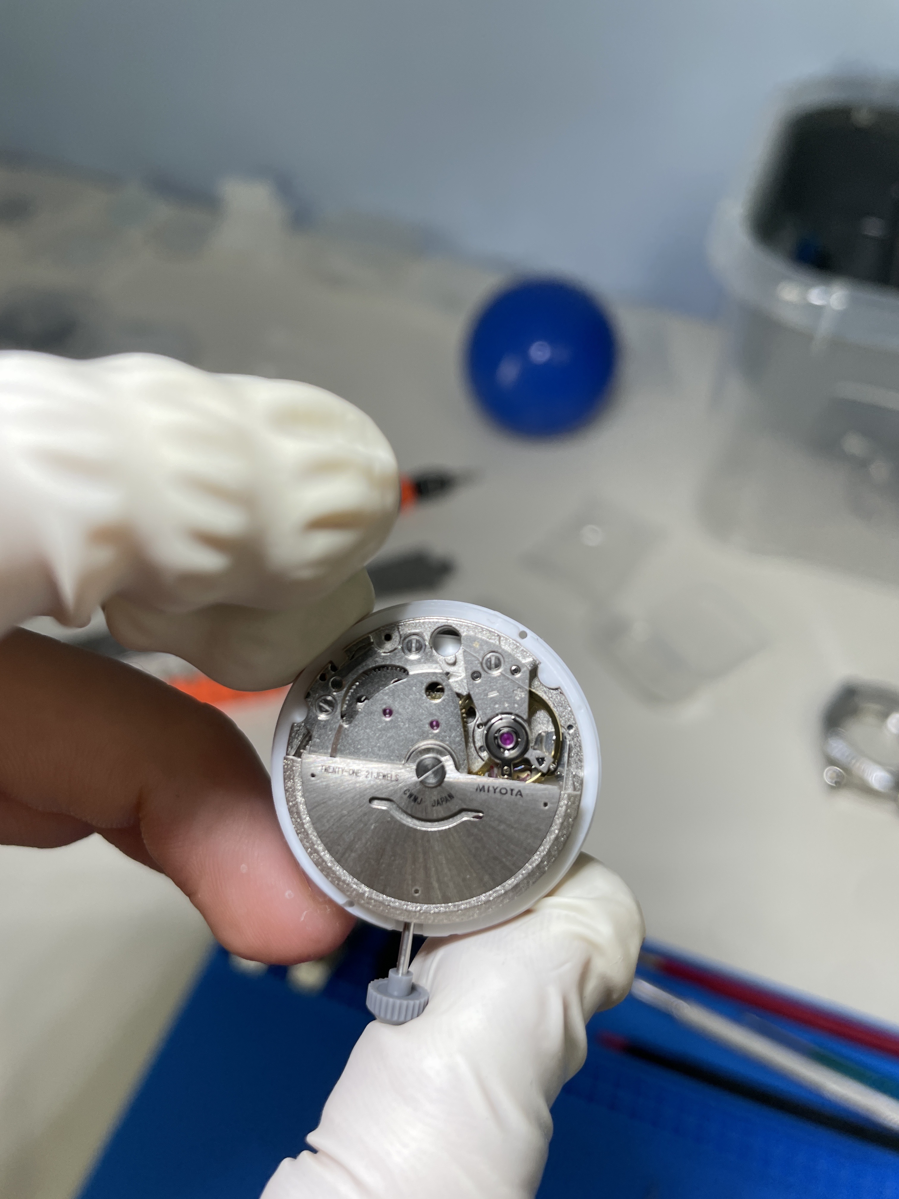

Hola buenas, estoy montando un reloj tipo day date con un movimiento miyota 8285 (no oficial de la marca).

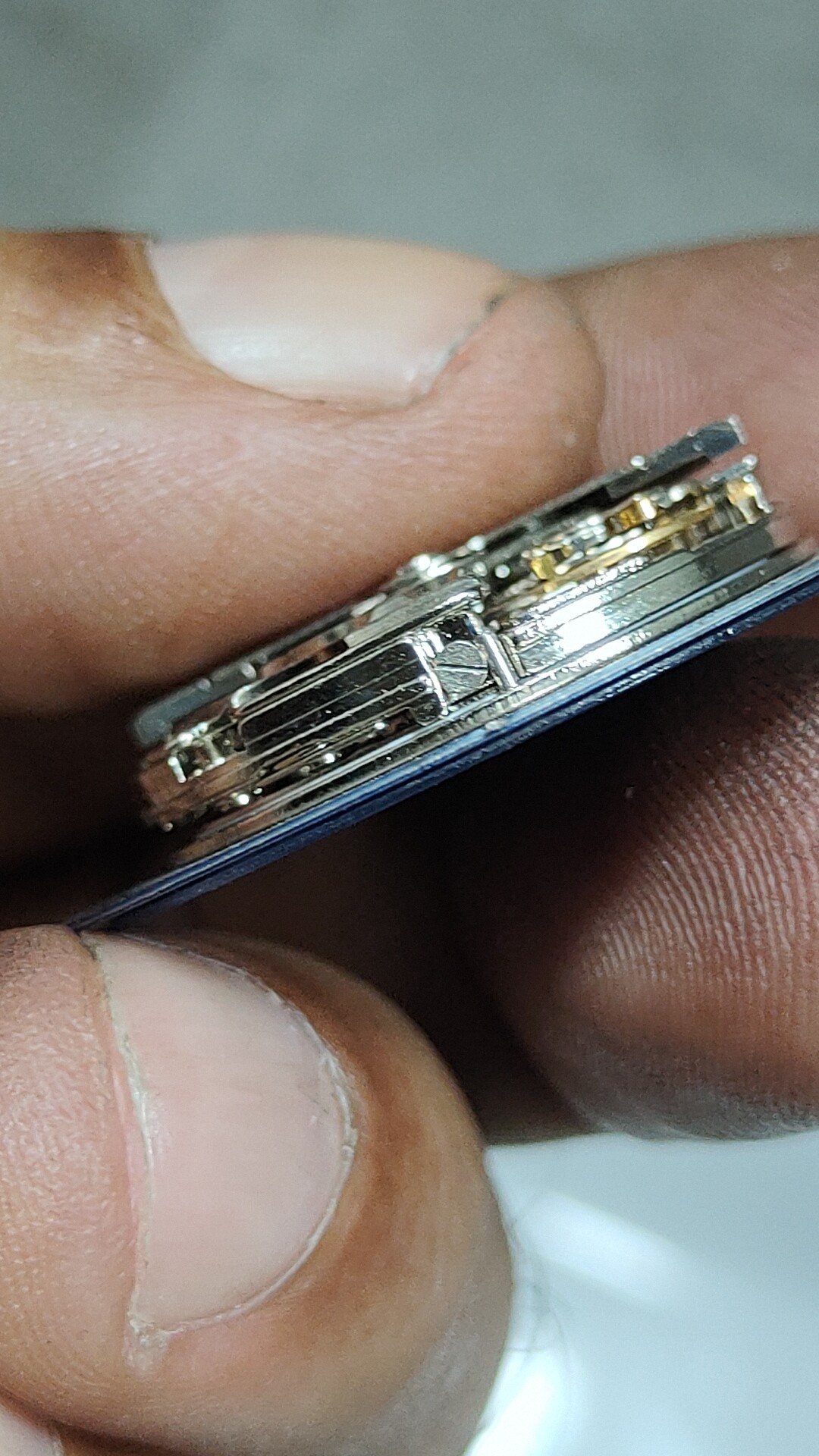

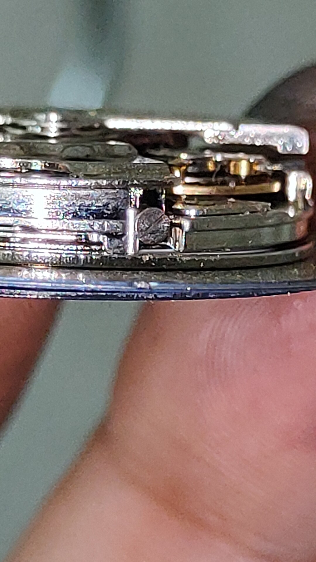

El problema es que al colocar la esfera, no se sostiene bien y se cae. Por lo visto hay unos tornillos que se aprietan y sirven para sujetar la esfera al mecanismo, pero su posición varía en ocasiones.
He mirado por el borde y por la parte de atrás y no encuentro nada. Se que quizás al no ser oficial puede que ni los tenga, pero eso sería improbable considerando la cantidad de gente que monta (y vende) day dates con mecanismo miyota 8285 chinos

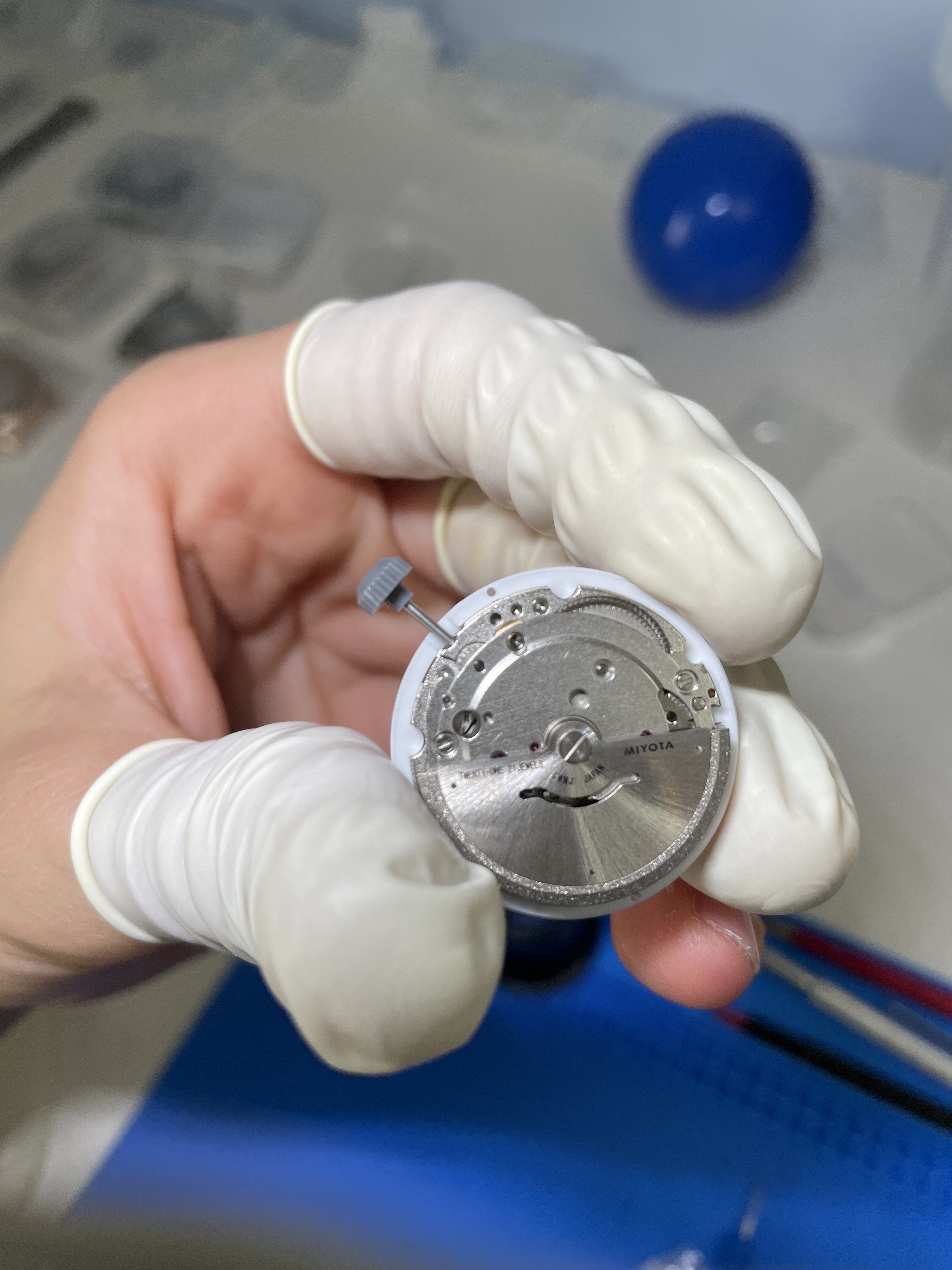

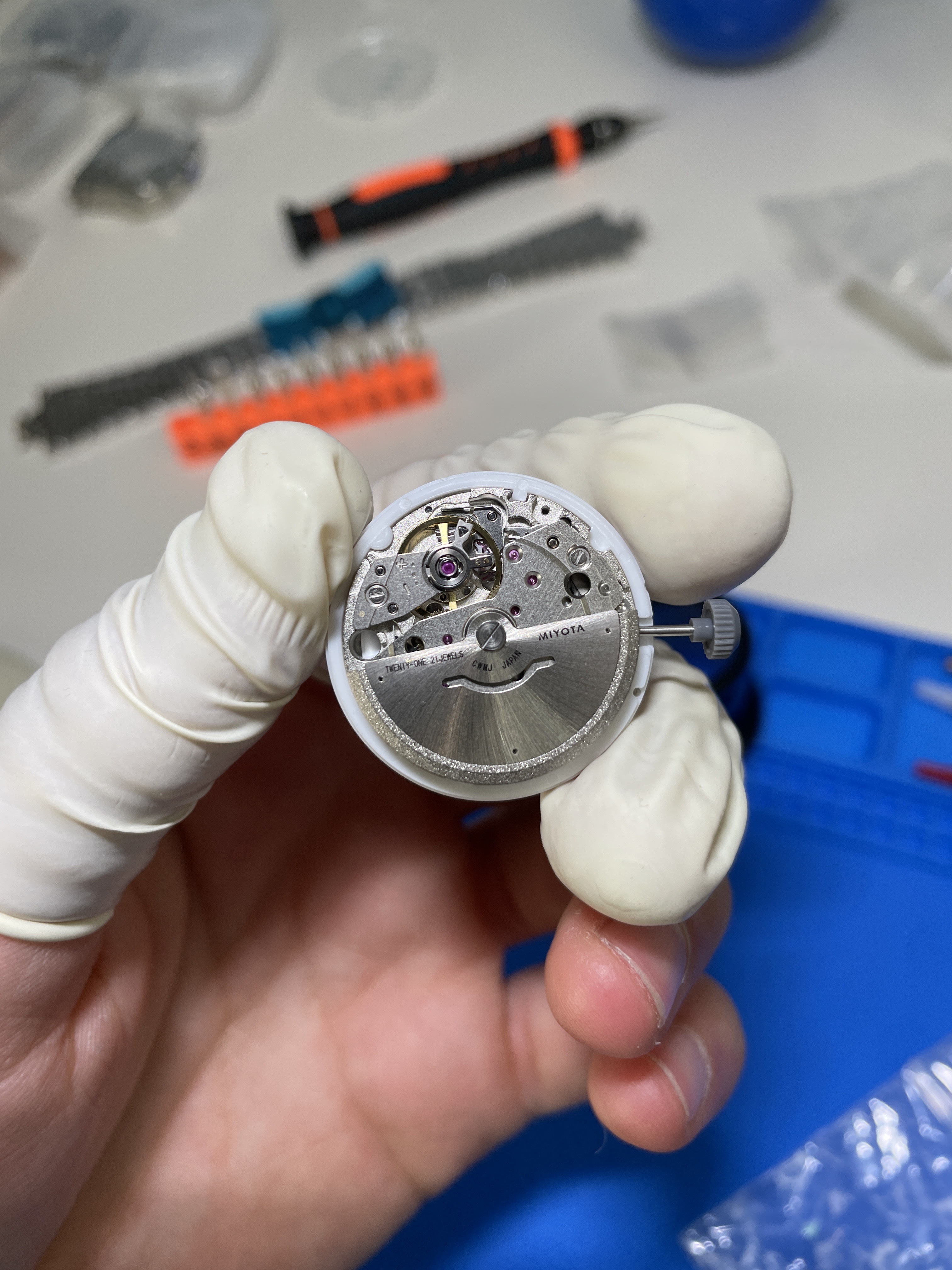

Adjunto fotos de la parte de atras de mi mecanismo
Si alguno me puede ayudar lo agradecería , muchas gracias.

Supongo que con esfera te refieras al dial. Hay varios tipos de anclaje, bueno, dos y el pegado con colas.
El que comentais con las dos plaquitas y el de pivotes. Y creo que el 8285 va anclado con pivotes.

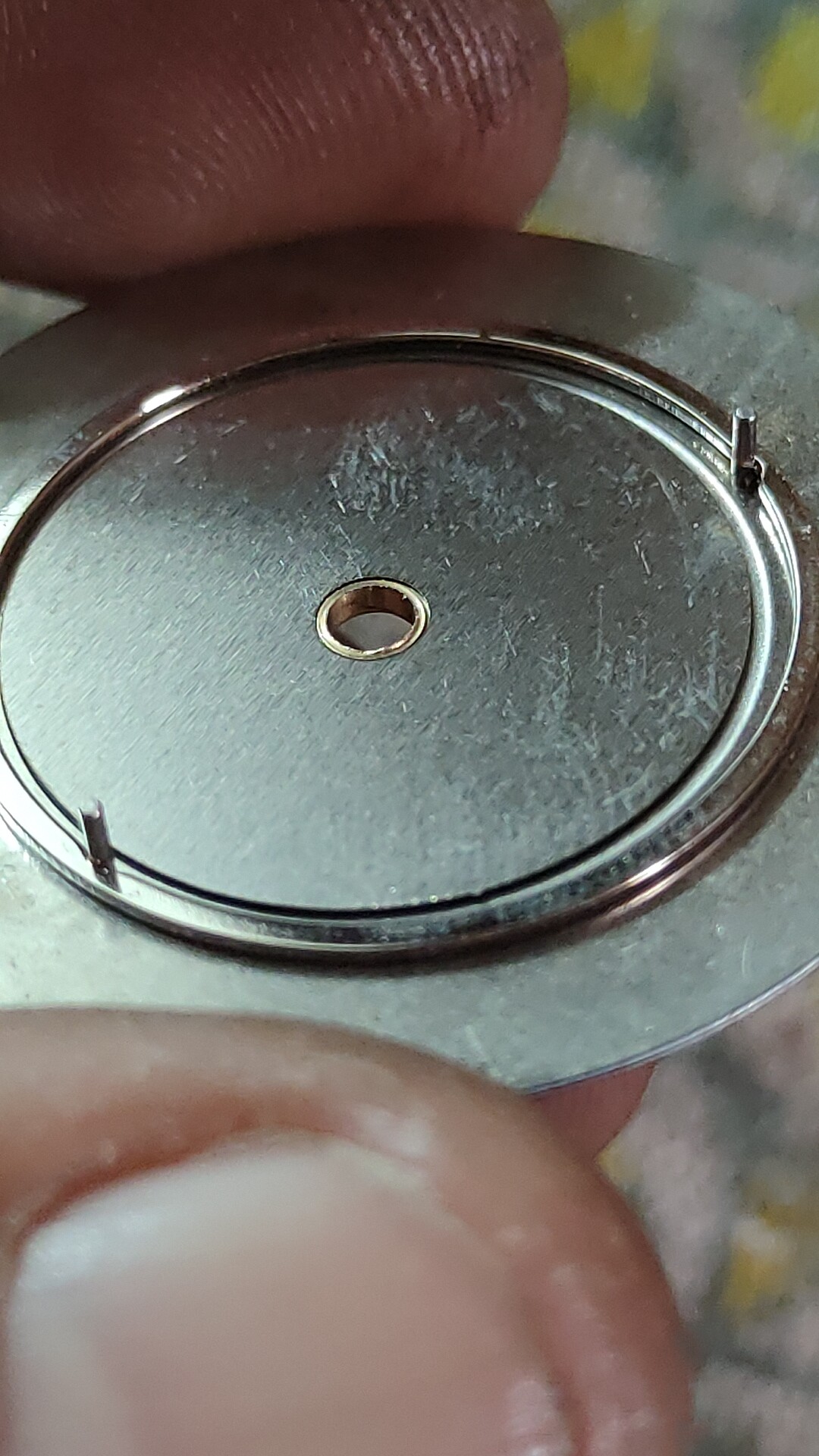

El dial lleva dos pivotes pegados y estos se alinean con dos agujeros flanqueados por tornillos.
Ups, sorry, me confundi de movimiento 8215 y puse 8285 :face_with_peeking_eye:
Pero si lo pego con cinta de doble cara, entonces la esfera debería girarse cuando el día cambie?
Está bien, yo puse 8215, pero el que pregunta el compañero es el 8285, que como tú dices entran las patillas en su hueco y se fijan con dos tornillos laterales.
Ups, entonces no me equivoqué :sweat_smile:.
Si es el 8285 va con esos tipicos dos pivotes, que a mi parecer son la mejor forma de anclaje de los diales.
La mejor forma de colocarlo es poniendo los pivotes en el calibre, echarle una gotita de pegamento y tras ello colocar centrando bien el dial.
Si lo haces al revés, pegando los pivotes primero es mas que posible que el dial acabe descentrado.
Si el dial no tiene los pivotes tendría que comprar pivotes sueltos en AliExpress y pegarlos como tú dices @Kornival y si pone cinta de doble cara también sirve, asegurándose que queda bien pegado y no tropieza con el disco fechador.
Esto no lo entiendo.
Basicamente, donde pondría la cinta de doble cara? Porque la parte frontal del mecanismo gira cuando cambia el día de la semana
Sip, lo que no me gusta mucho de la cinta es que no estamos seguros de la capacidad de adhesión.
Si es un pegue muy duro al querer retirarla va a haber que tirar de cuchilla y muuucho cuidado, ya que podemos dañar el disco fechador o incluso, si se nos va la mano, al volante y la espiral
Yo lo haria con los pivotes amigo. La cinta es un buen recurso cuando no hay opciones mas fáciles.
Pero en el caso del 8285 el uso de pivotes te ahorra dolores de xabeza a la hora de colocar y retirar el dial.
Suya es la elección :+1:
Si optas por la cinta de doble cara (yo también te recomiendo los pivotes) tienes que poner pequeños trocitos de cinta en la parte de plástico exterior que rodea el calibre, sin que toque el disco fechador.
Retirado y recolocado en 10 minutos.

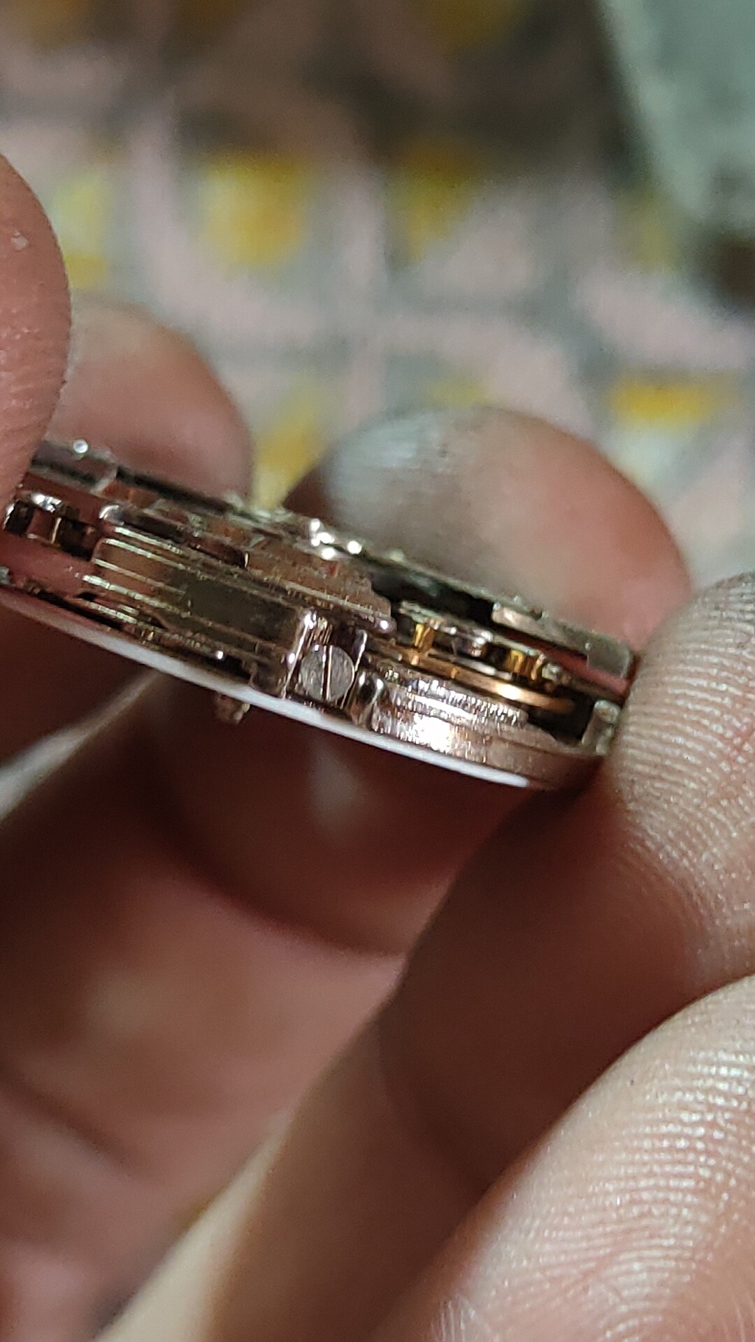

Los tornillos no hay que sacarlos, solo dos vueltas hasta que aflojen los pivotes y ya. Si los sacas por completo recolocarlos es una buena pelea
