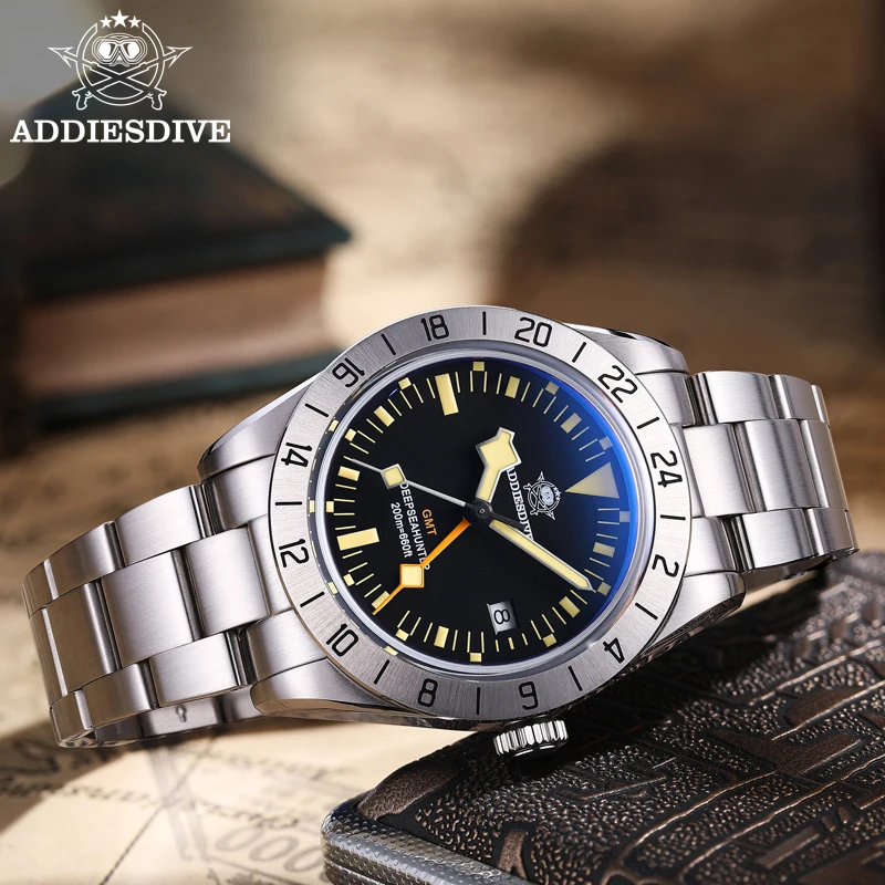

Tengo un addiesdive GMT con este movimiento y no me terminan de entrar por el ojo las agujas snowflake que trae… ¿Sabeis si las de NH34 son compatibles con este movimiento? ¿Algun sitio donde comprar algunas agujas de no ser asi? En ali no encuentro nada especifico…
Saludos y gracias!
Tambien incluso me planteo cambiar el movimiento por un nh34, pero no se si encajaria en la caja o no…
El reloj en cuestion es este
Que por cierto, no veas si ha subido de precio… En ese mismo vendedor lo compre yo por 60 y tantos euros en el 11/11
Pues seguramente no te coincida nada, ni el grosor de la caja, ni las patas de la esfera, ni el diámetro del cañón de las agujas …
Pero no lo sé seguro al 100%
He estado leyendo por watchuseek y efectivamente, las agujas no son compatibles. Rabia.
Ahora bien, tengo por aqui encima tirado un nh35, quiza me anime a hacer alguna prueba por ver si encaja dentro de la caja y como dices, con las patas de la esfera…
